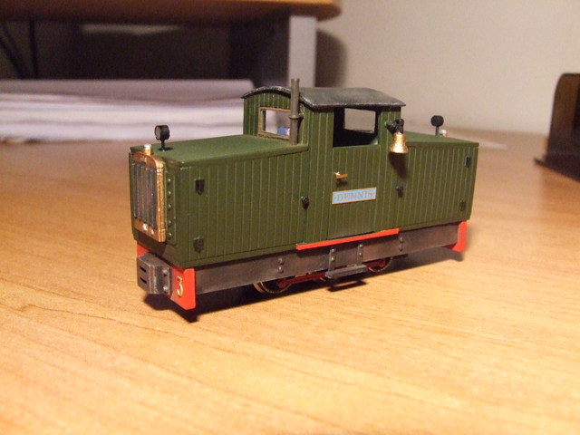

La Humbrol à l'aéro c'est possible...le temps de sèchage est effectivement assez long, mais parfois cela vaut la peine d'essayer. Le tout est effetivement d'avoir une excellente dilution, mais aussi ne pas envoyé trop fort avec l'aéro graphe ( pour mapart entre 0,8 et 1 bar de pression)
J'utilise les peintures anglaises Phoenix ( gamme Precisions Paints ou Cherry Paints)
Le choix est très grand comme vous pouvez le constater ici : http://www.phoenix-paints.co.uk/spray.asp
Par contre il est vrai qu'il vaut mieux un local bien ventilé quand on utilise cette peinture...et aussi un bon masque à cartouches... #B5
Cet engin en O9 ( écartement 9mm échelle 1/43è), déjà présenté dans un autre fil a été peint à l'aéro avec les glycéros Phoenix:
