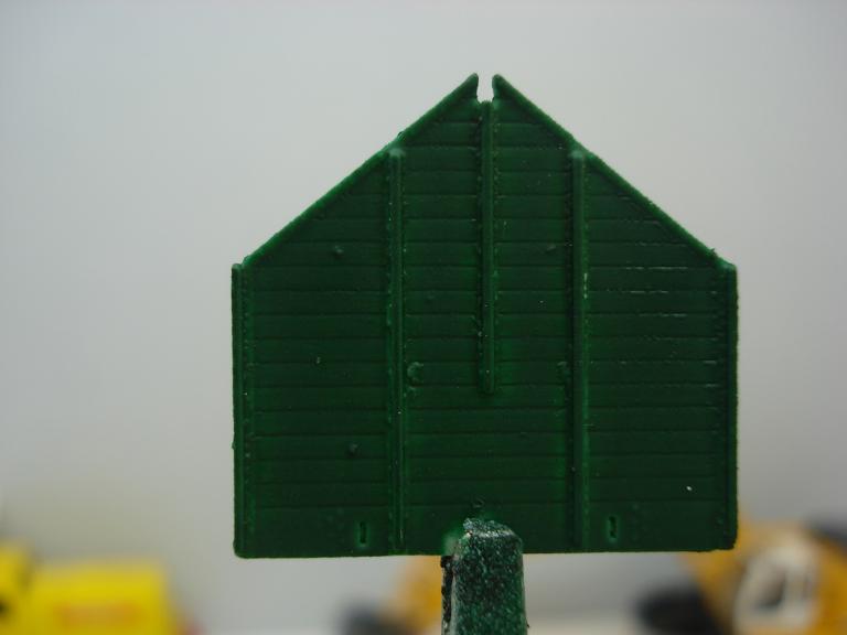

Le vert mousse Brico, déjà recouvert de vernis mat (bombe TAMIYA) :
et

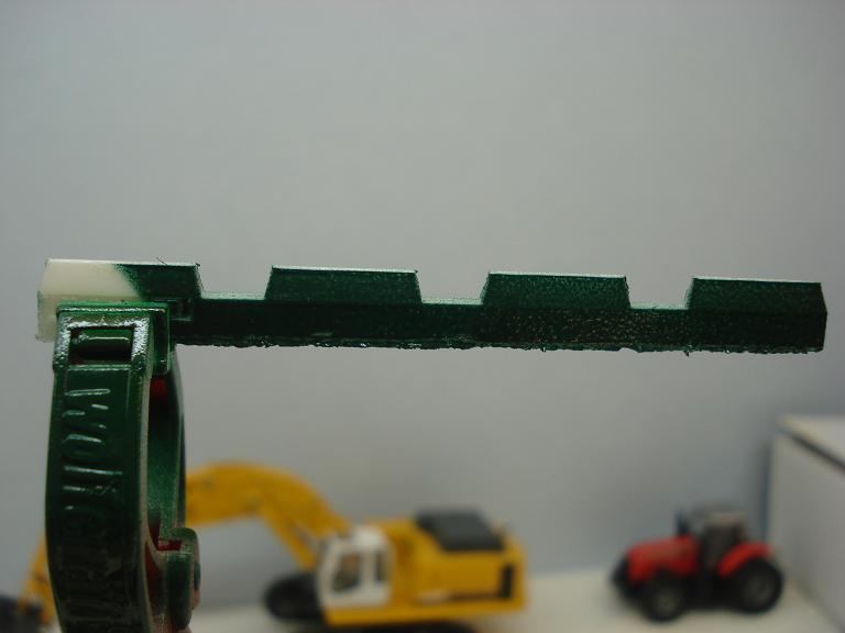

Le vert foncé Casto, juste après l'application sur une chute :

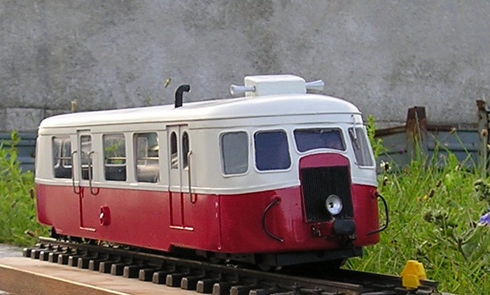

pour l'autorail Billard en G, j'ai utilisé des peintures en bombes pour carrosseries !! l'aérographe se révélant un peu juste en capacité pour peindre une telle surface !
pour le choix, j'ai fait confiance à ma mémoire : j'ai choisi ce que je pensais être la bonne teinte, et je ne suis pas déçu par le résultat !!
pour la ref : c'est une peinture de marque Motip autolack acryl, le rouge, c'est la ref 41400 et le beige, la ref 45450 !!
j'ai déjà eu une critique concerant les teintes, qui ne seraient pas .. enfin, pas tout à fait ... disons que moi je ..
j'ai coupé court en déclarant que c'était un autorail Billard Belge, et que les teintes correspondaient exactement à cette version ! Na !! C7
