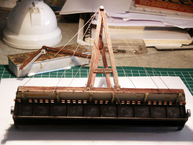

Pour la partie pont elle-même, j'ai décidé d'utiliser le pont d'origine, sur lequel je remonterai un pont en bois. En effet, la partie voie est moulée directement sur le pont. Donc difficile de changer cette voie sans faire un massacre...La structure a été réalisée en balsa peint à la peinture à l'huile, d'après un modèle réel. J'ai ensuite fixé des traverses en bois sous les traverses en plastique, c'est sur ces traverses que sera fixé mon pont.
Gros plan sur le principe de fixation du pont en bois sur le pont d'origine.
Bernard.

Messagepar Galloping Goose » 23 07 2007 à 22:42
Pour les puristes que ça choquerai, un pont bois sur une structure métallique, sachez que ce type de "montage" est très courant sur les "narrow gauge" U.S, donc, circulez, y a rien à voir :wink:
Poursuivons notre montage. Les filins de fixation ont été rélaisés en corde à piano, et les tendeurs représentés par une goutte de colle.
Ensuite, flocage du fond de la fosse, et fixation de la partie mécanique.
Puis fixation de la plaque sur la fosse. cette fixation se fait par une unique vis centrale uqe j'ai laissé accessible pour le moment (on ne sait jamais...). Plus tard je mettrai une petite plaque en imitation tôle qui sera du plus bel effet, et justifié par le besoin d'accesibilité pour l'entretien du moyeu central. Voilà des vues de la plaque terminée et prête à être installée sur le module.
Je suis assez content du résultat final. Il y a sûrement quelques améliorations à apporter (changement de la voie du pont, remplacer les galets d'entraînement par de véritables roues, etc.) mais dans l'ensemble c'est assez sympa. Ah, au fait, vous voulez des photos de la plaque "in situ" (et donc du module...)? ben faudra attendre un peu, les p'tits gars...mais ça ne devrait pas tarder #B6
