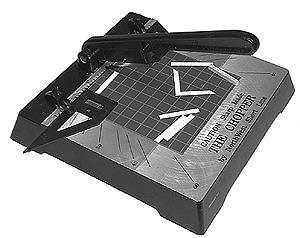

pour la fabrication : sur Beaver Crek Station : les portes et fenêtres sont constitués d'un rectangle de plastique transparent, sur le quel on colle des profilés bois en superposition (jusqu'a 4 couches ) l'achat d'un outil coupant comme le Chopper facilite grandement la découpe des petits profilés !!
bon courage !!
