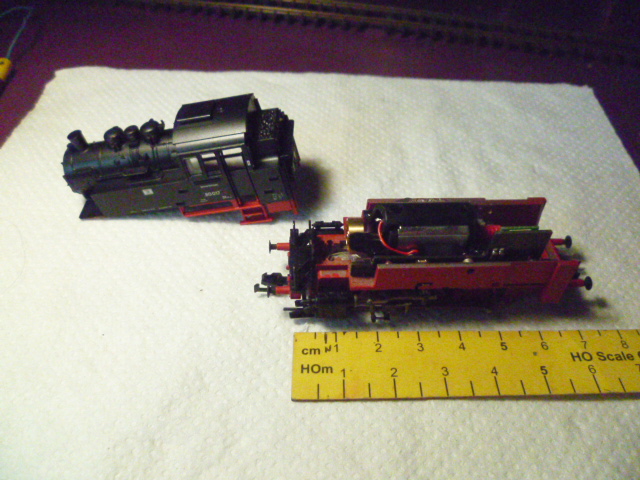

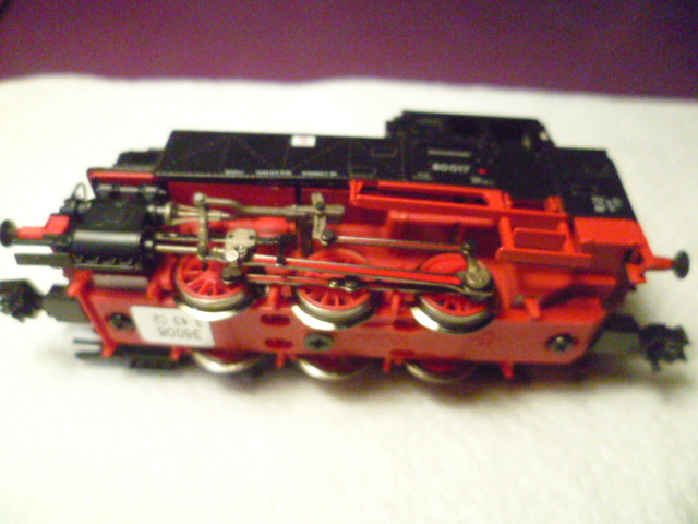

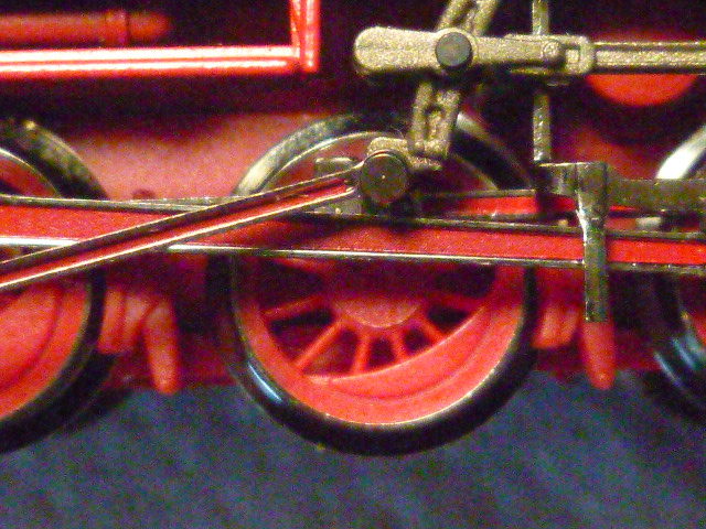

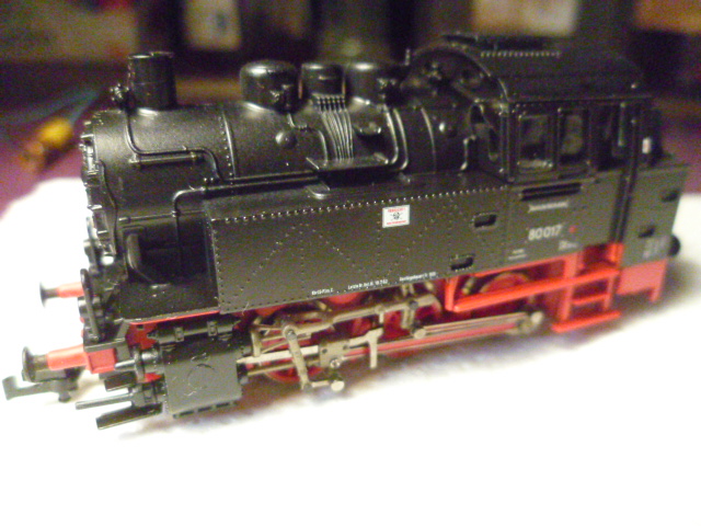

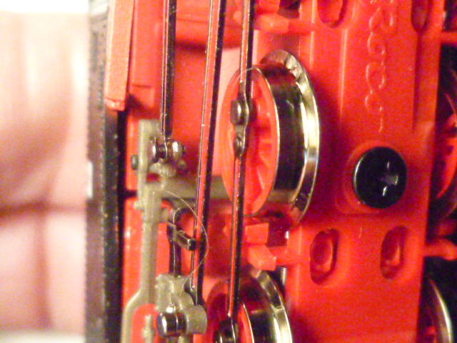

Bonjour à tous.
Reçu ce matin un colis d'Allemagne, contenant la BR 80 neuve de Roco en TT.
Cette loco qui coûte moins de 100 euros est équipée d'un moteur pas trop encombrant avec volant d'inertie, elle a des feux leds avec inversion, et elle est digitalisable (next18)...
L'embiellage est en grande partie métallique et les roues sont assez fines.
Peut-être une solution pour une création de locos HOm à prix raisonnable?
Je vous laisse juger sur photos.

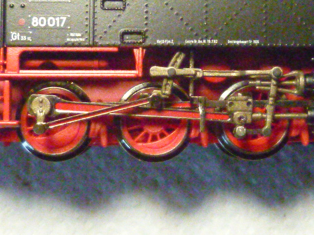

Messagepar Patrick ze rabbit Deludin » 28 03 2023 à 12:10
À voir.
Peux-tu nous faire une photo bien de profil pour qu'on voit les roues ?
Et nous donner à la louche entraxes et Ø des roues, steuplé ?

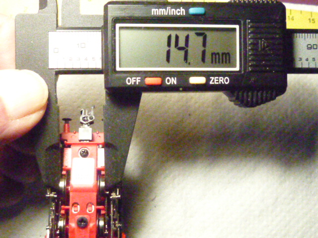

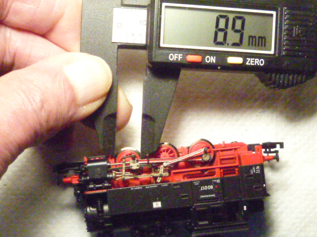

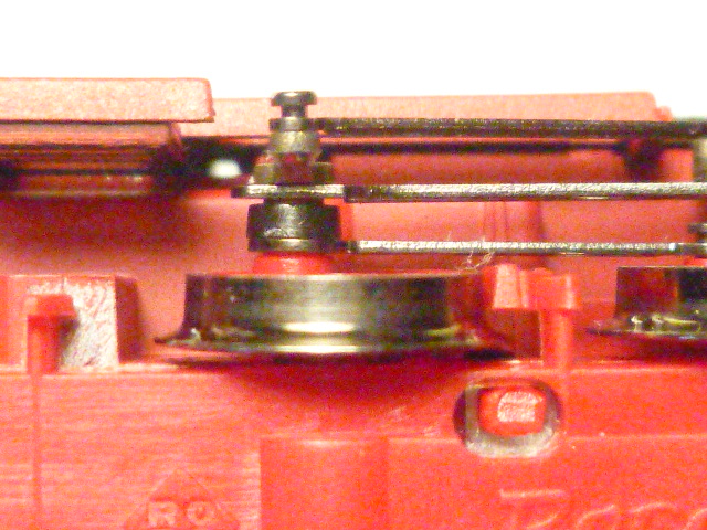

Messagepar minitrain07 » 28 03 2023 à 16:10
Bonjour Patrick.
Est-ce assez clair?
Qu'en penses-tu?

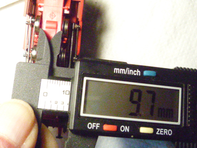

Messagepar minitrain07 » 28 03 2023 à 16:56
j'avais oublié l'entr'axe des roues : environ 11,9 mm...

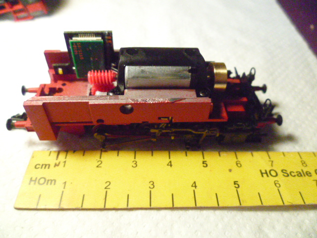

Messagepar Tyrphon » 28 03 2023 à 18:35
Cela veut dire que l'empattement total est d'un peu moins de 24mm ?
Une autre cote importante est la hauteur du niveau de la voie au haut du moteur.
En effet, la BR80 ;a une chaudière haut placée, ce qui a permis de loger le moteur au-dessus des roues, et je crains qu'il ne soit trop haut pour tenir dans une chaudière de loco française en HOm.

Messagepar minitrain07 » 28 03 2023 à 19:25
Tyrphon a écrit:Cela veut dire que l'empattement total est d'un peu moins de 24mm ?
Environ 27 mm du haut du rail au haut du moteur.

Messagepar gilbern » 28 03 2023 à 22:30
Bonsoir,
J’utilise ce châssis depuis un moment pour équiper les locos vapeur du petit club dans lequel j’œuvre ou du moins j’essaie… Ils remplacent avantageusement les BTTB mais, comme eux, sont un peu hauts… il faut raboter au maximum, remplacer la fixation du moteur, même si elle est mince et fraiser, fraiser et fraiser … H4
Pour le reste, cela fonctionne bien, comme des Roco. Des photos suivront, pardonnez par avance leur qualité et la finition des modèles.

Messagepar Tyrphon » 29 03 2023 à 13:17
Effectivement, c'est ric-rac. Pour une (grosse) Corpet ou une Pinguely, le haut de la chaudière est à 27 ou 28mm environ au-dessus du rail. Un dessus de chaudière en laiton mince aiderait.
Il y a aussi les roues qui sont trop petites d'1mm environ. Mais une fois noires, ça se verra moins qu'en rouge !
Mais bon, on peut réaliser de jolies évocations, à défaut de modèles exacts.
