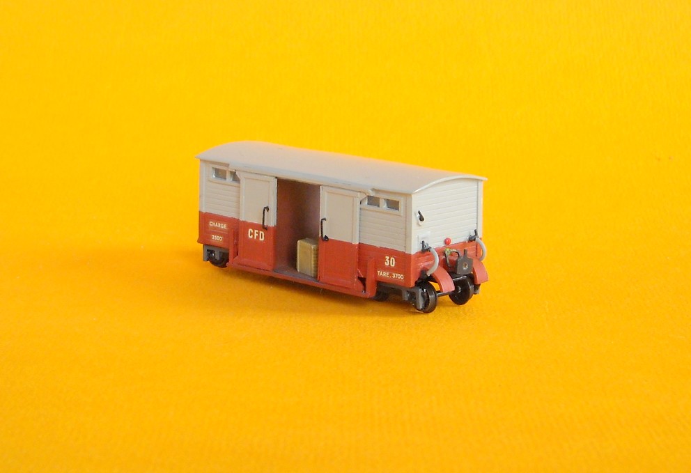

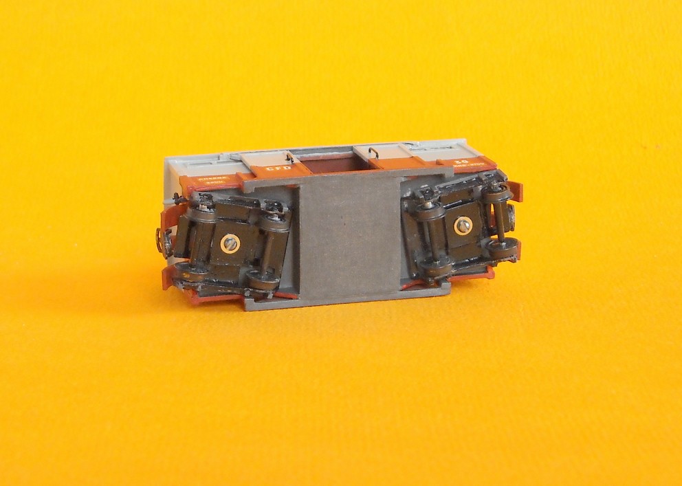

Messagepar Abran » 21 11 2022 à 13:53
Salut Brico ...
Ou comme indiqué dans mon MP de ce matin, tu les fais toi même ... :ipb-251
Ici en 12mm, mais tu peux mettre en 9 par simple glissement + point de colle, les roues sont des Parkside, les axe a pointes des Tillig/Berliner, les Bogies des Tillig/berliner, les flancs Home Made ...

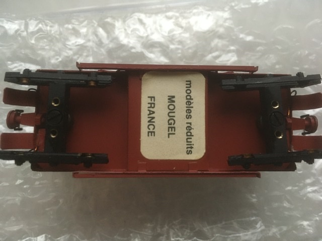

Messagepar Brico HOe » 29 11 2022 à 20:27
Voici les photos de l'engin démonté:
Les paliers sont collés d'un coté visiblement et on voit bien l'axe de 1.5mm qui tourne dedans : c'est la première fois que je vois des axes comme ca qui ne tournent pas sur des pointes mais sur des cylindres !
