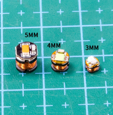

Intéressant pour éclairer un bâtiment plutôt que se taper le câblage C7

J'avais loupé ça....très intéressant...sur tout lorsqu'on trouve ça chez "Ali"... :mrgreen: . C'est vrai que ça ouvre pas mal de possibilités...faudrait presque commander un ensemble pour voir un peu les possibilités, comme par exemple voir si ça passe à travers un panneau de C.P de 10 mm , par exemple :rod_siflet
Par contre, j'ai pas vu si on pouvait commander les LED à part. Parce que, bon, moi ce serait surtout les blanches qui m’intéresseraient.... ;)
Bernard.

Bonjour Bernard
En fait il suffit de remplacer la led qui est soudé sur un pot en ferrite accordé à la boucle ,la deuxième vidéo
quoique en Anglais en explique bien le principe. Ensuite vu le diamètre de la boucle je pense que le rayonnement
devrait fonctionner à travers le cp ( a tester bien évidemment)
L'on pourrait dans ce cas prevoir différents bâtiments sur un même emplacement #B6

A priori , pour les leds au détail (blanche,jaune,verte,bleue,rouge)
pour alim sans fil longue distance pour 5 volt,voir sur Aliexpress la boutique "Red yellow store"

Bonsoir,
Le principe est appliqué pour certains éclairages cligotants sans pile pour vélos.
Un aimant est fixé sur un des rayons.
Un bloc capteur + LED est fixé sur la fourche. Le capteur est une simple bobine, le passage de l'aimant à proximité induit un courant bref dans la bobine et cela fait clignoter la LED.

Messagepar Beyer-Garrat » 13 07 2024 à 09:20
Petite remontée en 3ans le système (tiré des système de contrôle RFID) les zétiquettes qui déclenche l'alarme dans les supermarchés C7
s'est développé vers le grand public différentes tailles et couleurs de leds sont dispos pour quelques euros
Même Amazon s'y est mis avec un kit de démarrage
