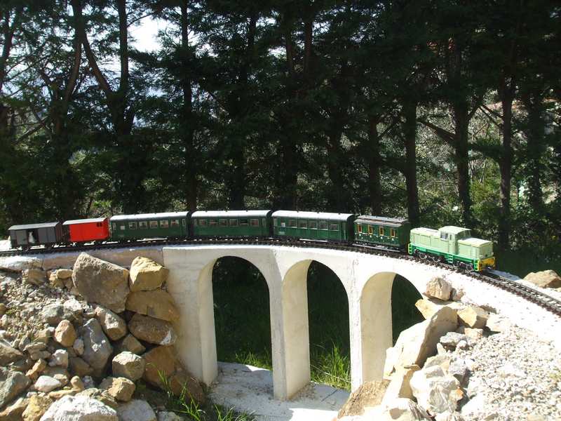

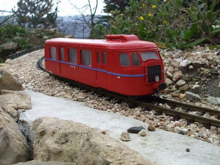

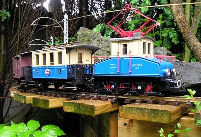

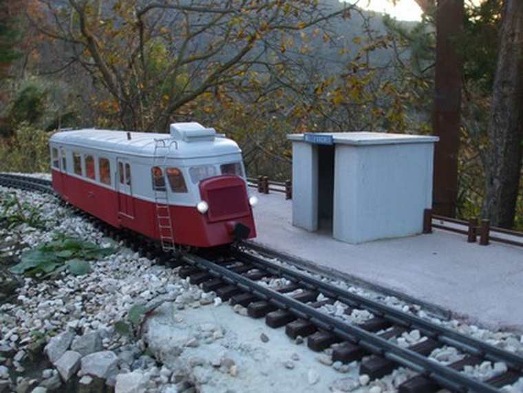

Salut Gery. Je n'ai pas encore de photos. J'en mettrai prochainement, pour mes premières réalisations terminées. La pose de la voie n'a pas encore débutée, car il y a encore des travaux de gros oeuvre à faire. Je m'attèle actuellement à la confection de bâtiments et de décor pour la partie intérieure, ainsi que l'acquisition et la transformation de matériel roulant.
En gros le réseau sera composé de 2 lignes en Y de points à points, d'une longueur d'environ 200 mètres, dont une trentaine de mètres en intérieur. Les engins électriques seront alimentés en digital, et les diésels et vapeurs, en radio-commande avec batterie embarquée.
J'avais déjà réalisé un réseau en IIm, il y a quelques années. Voici 4 photos.
