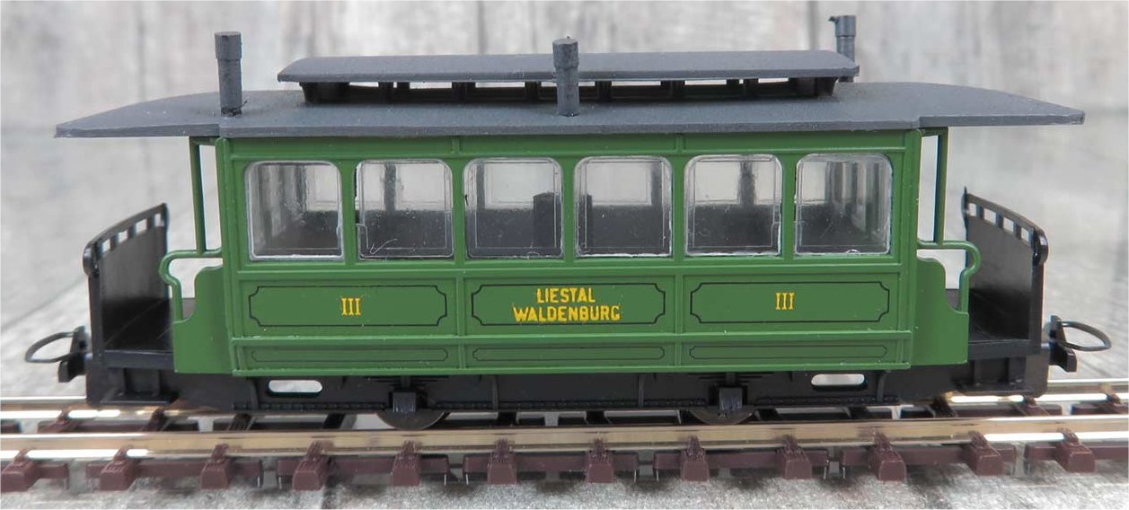

tout est parti de cette voiture Liliput ...
... que je désirais améliorer (voir ici http://www.passion-metrique.net/forums/viewtopic.php?f=6&t=12053)
les diverses améliorations ce sont bien passé, jusqu'au moment ou j'ai voulu reproduire le vert d'origine pour avoir qlq chose d'homogène avec ces frangines en version d'origine, ce qui me semblait "simple" sans prise de tete ... hé bien non :E1

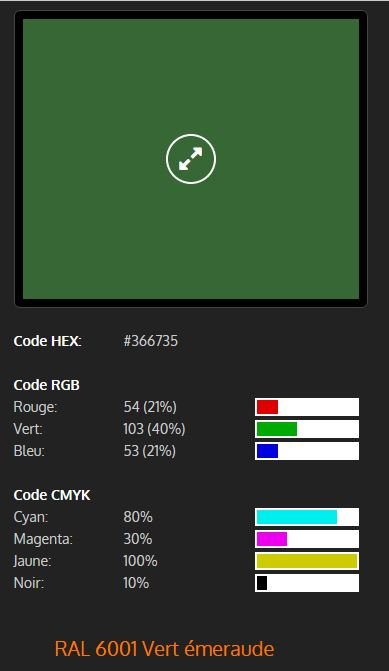

en lumière naturelle, le vert de la Liliput est entre le RAL 6001 et le RAL 6002, donc l'idéal serait de trouver 2 pots RAL 6001 et 6002 avec le même solvant chez le même fabricant, histoire de pouvoir les mélanger si le trouve l'un trop clair et l'autre trop foncé :mrgreen:
et c'est l'a que j'ai commencé vraiment à me prendre la tête :D3

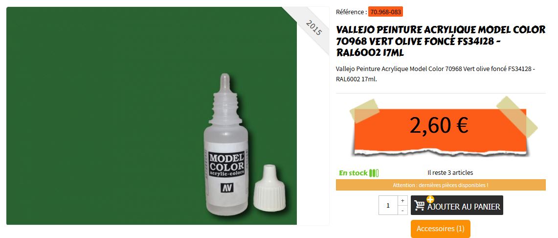

exemple avec la RAL 6002 dite "leaf green" (vert feuillage): chez Vallejo, la référence 70968 dite "vert olive foncé" est un RAL 6002 mais aussi la FS 34128 ...

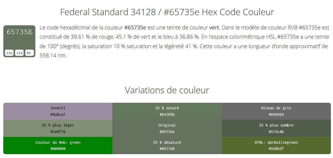

... donc on pourrait croire que RAL 6002 normalisé = FS 34128 normalisé #B6
et on compare avec le truc montré plus haut ...

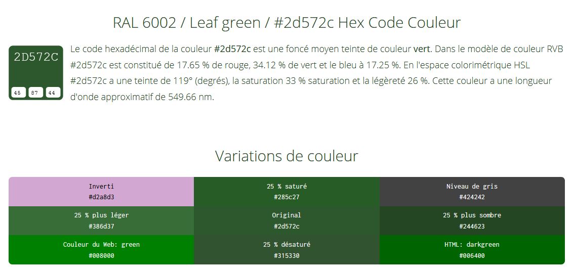

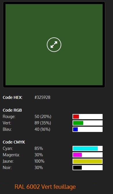

... qui à le code Hex 325928 juste sous l’aplat couleur ... qui ne correspond absolument pas avec celui-ci ...
... 2d572c qui provient d'un site beaucoup plus complet: https://encycolorpedia.fr/2d572c H4
et où j'ai découvert dans l'intitulé "couleurs de peinture" que des fabricants comme Sikkens (une référence de teintes exactes dans plusieurs domaines) utilise le nom RAL 6002 avec un troisième code Hex 345b2b :C3
d'ou le terme de teintes adaptées pour la DB plus haut :rod_siflet
je vous fait grâce des détails, mais je confirme que le RAL 6002 N'EST PAS IDENTIQUE au FS 34128, Vallejo c'est bien planté :mdr2:
allez, pour le plaisir, le FS 34128 ...
