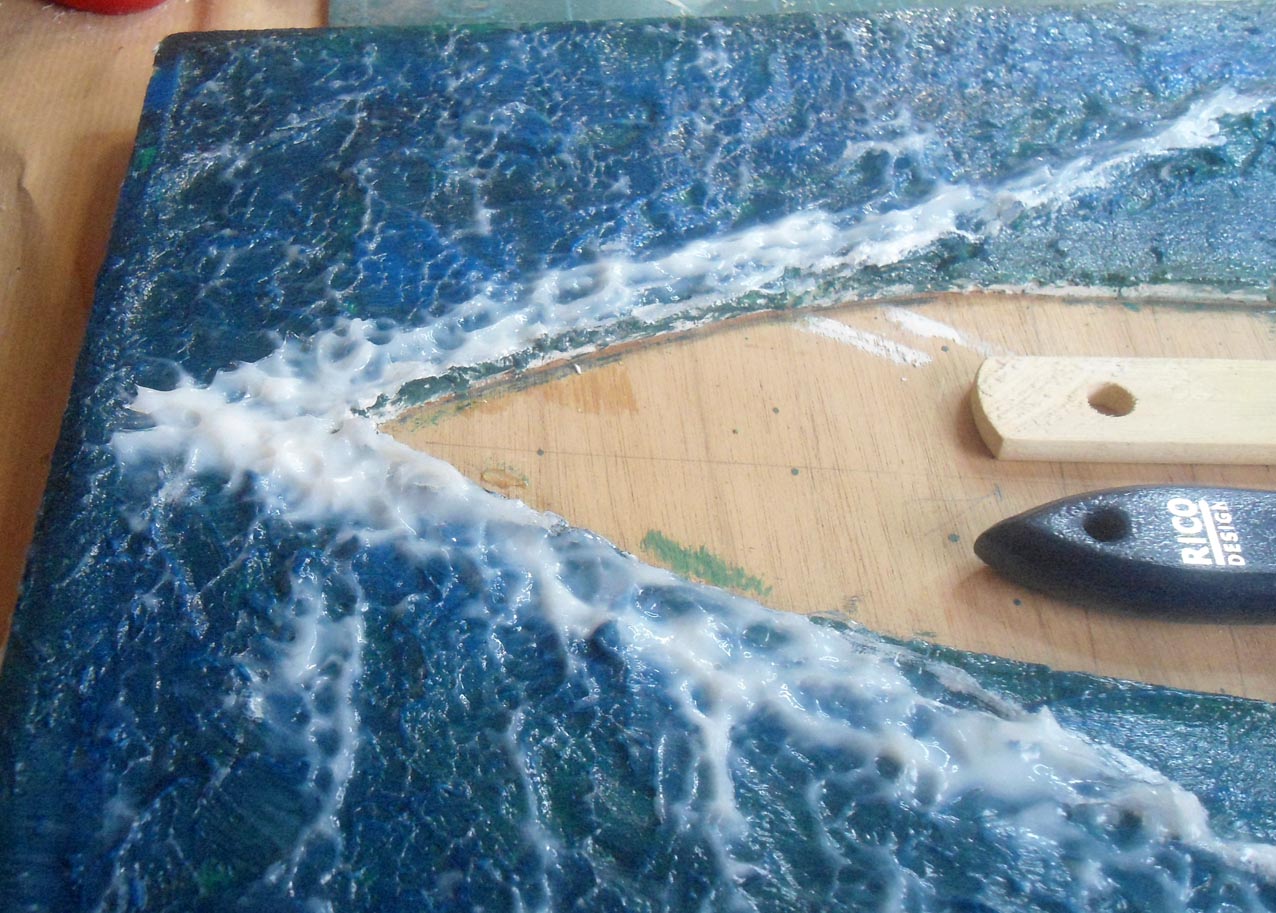

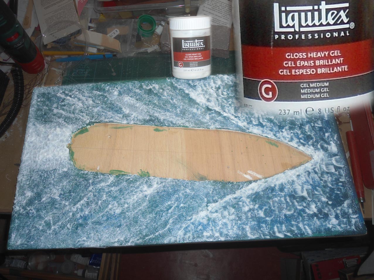

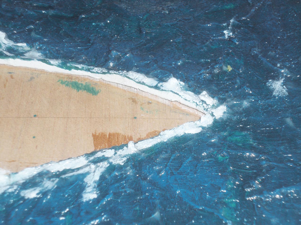

Je mets là un essai d'un produit donc nous nous entretînmes :C4 en d'autres temps : le "LIQUITEX Gel épais brillant", qui fait, d'après les modes d'emploi vus sur @, de très belles vagues.
Donc, sur un fond préparé par un collègue, avec les "embruns" peints en blanc et la mer dans des rois mages ramages allant du bleu au vert...
...tentative du soir avant le terrier :
Plus qu'à attendre demain matin E3 pour voir la tronche que ça aura une fois sec.

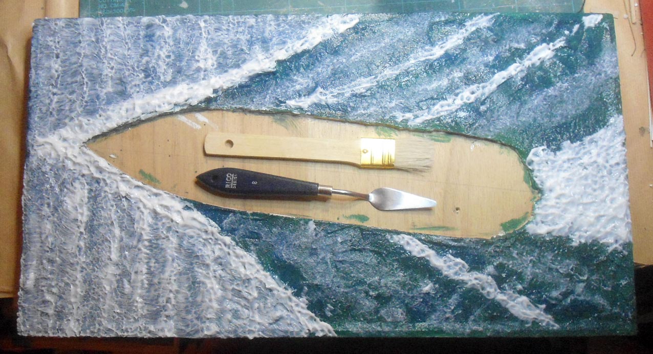

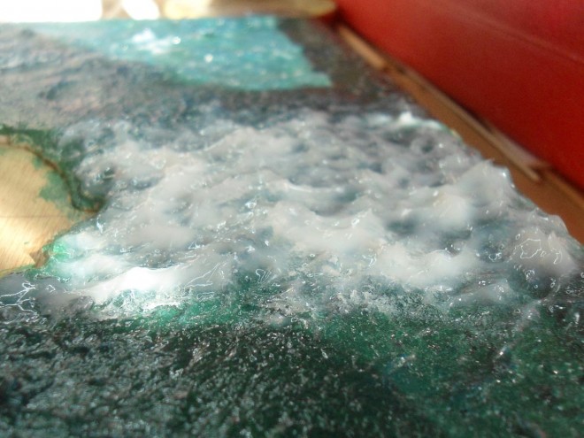

La mer, après chéchage (presque) complet :
Ce qu'avait fait le collègue transparaît.

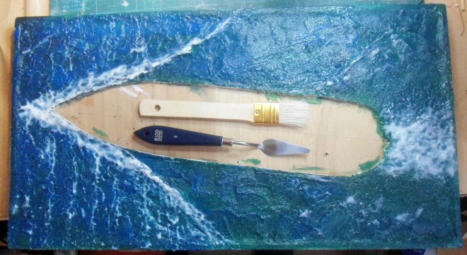

J'ai trouvé un modèle en vrai, je vais en remettre une couche :
..en imitant cette réalité, comme d'hab.
Après, un coup de blanc :( sur les crêtes des vagues pour imiter l'écume, et une couche de produit pour remettre un peu de transparence.
Va m'occuper le ouiquende, ça.

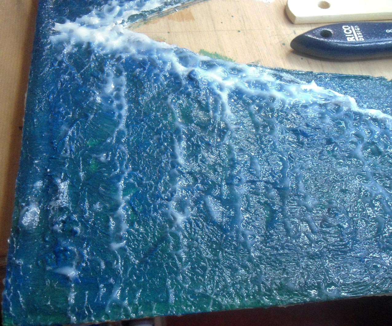

Pour les videos (Os court, y'a le Yves qui bredouille :H1 ), c'est pas un maître, c'est au moins un maître 80 si pas 2, le gars #B6 E2 E2 !
Cétait là :
viewtopic.php?p=417621#p417625
Ça fait toujours drôle de voir des produits français utilisés par des étrangers, mais ça prouve qu'ils sont efficaces (les produits. Enfin le maquettiste aussi).
C'est si bien expliqué dans un anglais simple à comprendre qu'on croirait presque qu'en français ça va encore être plus facile :rod_mdr2 !

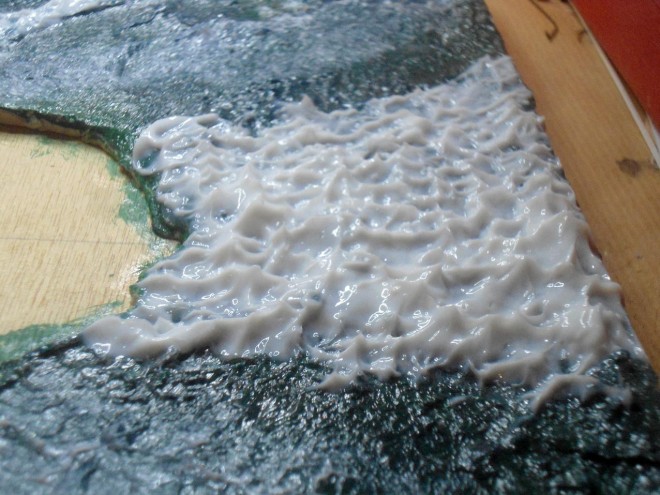

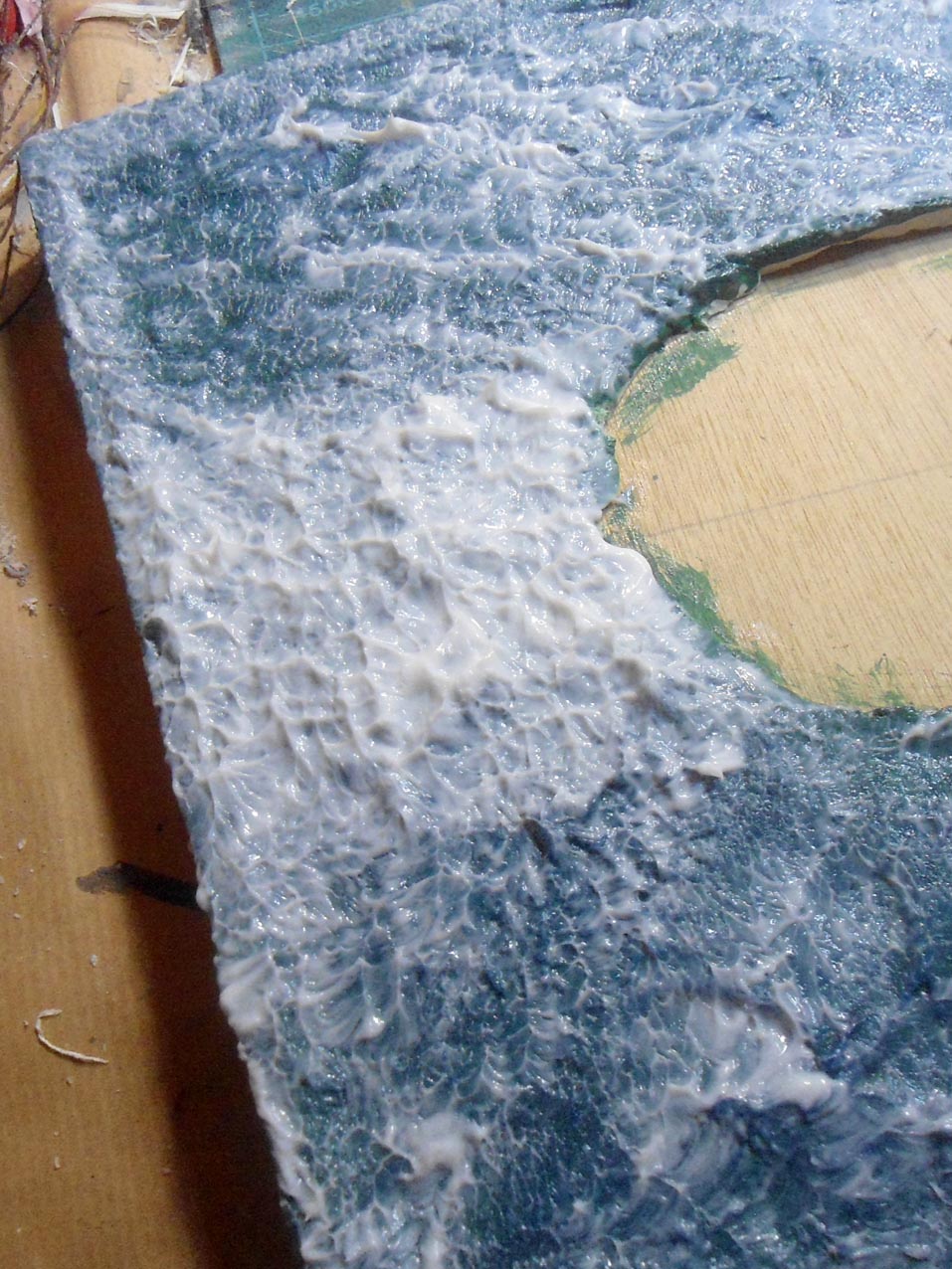

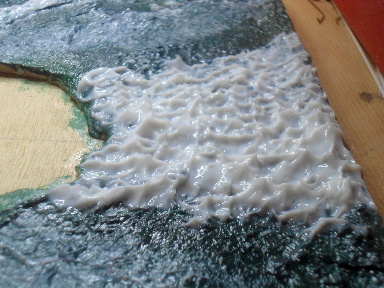

En tout cas, j'ai pas le bon gel, il aurait fallu que je prenne le plus épais. Bon ben on fera avec en plusieurs couches, voilà :prrrt: .

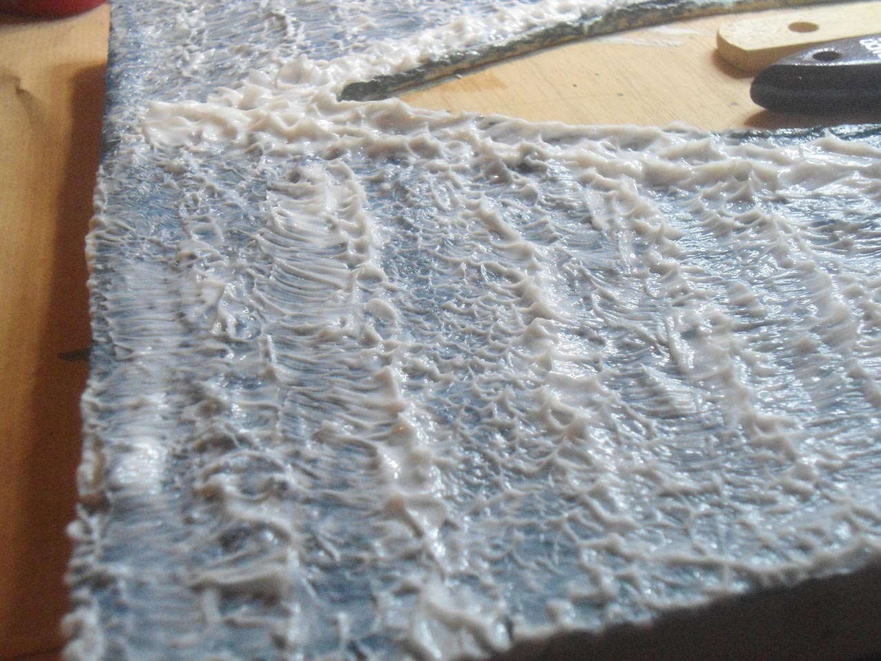

J'ai donc fait comme il a dit lui E2 , avec un pinceau épais (là j'ai improvisé, pour les vaguelettes) et un couteau à peinture.
Le pinceau pour donner les effets de "déferlement", et le couteau appuyé dans la matière et levé en faisant succion. Ça fait des sommets de vagues plus ou moins importants, selon la quantité et l'insistance sur la surface du couteau. On peut de plus varier l'angle des "pointes" puisque le produit peut se travailler longtemps.
Voilà ce que ça donne :
Ça me semble nettement mieux que mes premiers zégarements avec mon pinceau à 12 poils.
Bon, il faut attendre "eu copeul ov daiz", qu'il a dit, le Monsieur. Chez nouzaut', quand on dit "un couple de jours", on sait que ça commence à deux, mais pas quand ça se termine #B2 .
Donc puka attendre... la transparence :rod_siflet ...
En attendant, un bon nettoyage à l'eau. Parce que mes outils sont propres, moi :rod_mdr2 ...

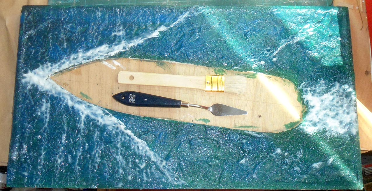

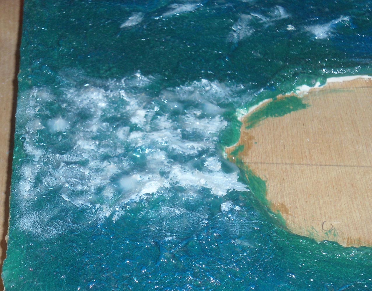

Des nouvelles du front, après 12 heures de séchage :
Ça ne doit pas être sec à cœur puisque c'est encore un peu blanc, mais ça a conservé les formes de "vagues en pointe" qui ne se sont pas trop avachies...

ça semble bien parti pour les vaguelettes #B6
j'avais fait quelques essais, et trouvant le couteau de peintre un poil trop rigide à mon goût, je l'avais remplacé par un bout de plastique genre rodoïd (découpé dans un emballage transparent).
j'avais trouvé intéressant de garder la main souple et de faire de légers tremblements tout en l'avançant.

Bon, ça sèche pas vite, y'a du blanc qui paraît encore (autre que le peinture initiale, mais on voit mieux la différence que sur les photos).
Finalement, le résultat va sans doute être sympa #B6
...si je me loupe pas la peinture !
