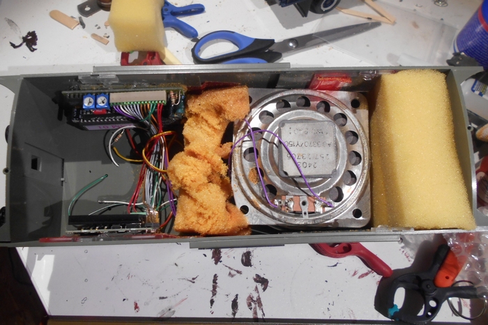

Pour compléter mon parc de voitures avec attelage avec choquelles, j'ai racheté un fourgon, dont le châssis est compatible avec celui des voitures ! il suffit de les inter-changer !
je trouve donc mon bonheur dans la multitude de fourgons musée proposés sur Ebay de .. et j' achète celui avec déjà un attelage à choquelles : il est un chouïa plus cher, mais moins que le prix des choquelles (10 € la paire)
arrivée du machin, et je regarde comment démonter ... première surprise : il est équipé de prises de courant sur les essieux ... serait'il éclairé ???
démontage de la toiture et .... l'usine à gaz .. D9
non précisé dans l’annonce ... selon un papier inséré dans le fourgon, il s'agirait d'un décodeur Zimo MX 65 s ...
connaissez vous ce truc ??? :D3
on analysera ça quand Zébu sera de retour ... :F9

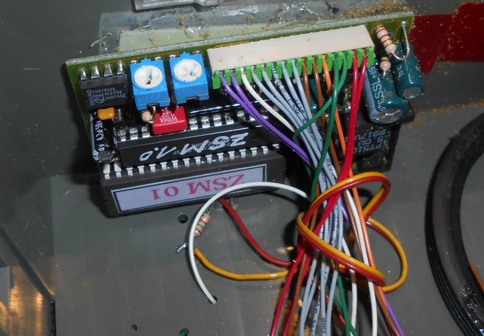

je connais pas cette référence de Zimo, par contre, quel bordel à l’intérieur entre les câbles et les cartes :C4
tout ça que pour un décodeur de fonction sonore, y'a au moins un feux j’espère ??
t'a essayé de lire le décodeur et de savoir ce qu'il fait :F9

La présence d'une Eprom(le machin a pattes avec une étiquette sous les potentiomètres) m'évoque un générateur de sons pré-enregistrés soit annonce quai ou ,bruit machines etc etc .. connectés a un Zimo MX 65 sur
les sorties fonctions ,le module inférieur un ampli pour le HP monté en bass-reflex ? :B3

Beyer-Garrat a écrit:La présence d'une Eprom(le machin a pattes avec une étiquette sous les potentiomètres) m'évoque un générateur de sons pré-enregistrés soit annonce quai ou ,bruit machines etc etc .. connectés a un Zimo MX 65 sur
ça décante le problème :ok
le gars qui a monté le bidule a du avoir des soucis avec le son du HP : celui ci était emballé dans de la mousse et du plastique à bulles, et une partie de la mousse se désagrégeait !! j'ai aspiré la mousse en miette, et dégagé les composants
photo du machin, raccordé au Zimo, et au HP !
fais une recherche sur ZSM .. et je trouve un Zoo de Munich ... H4 H4 H4 ...

il n'y aurait pas une référence sur le dessous du circuit imprimè ?
car cela ressemble a une production pro et non amateur

Technique années 80/90, je pense a un module style Conrad ou Elektor recyclé avec une commande par décodeur, astucieux le LGB offrant pas mal de place . #B6
Il faut faire un essai en utilisant toutes les fonctions du décodeur, n'importe quels bandes sons pouvant étres stocké ( sur ces modèles généralement en .wav ou MP3)

Tu n'as pas une référence sur le circuit imprimé ?

pfiouu ... j'y suis arrivé !!!!
erreur de port entre le programme et le sprog !!! H4
le sprog lit le décodeur, et évidemment, il ne trouve pas de loco, mais une adresse 99 :D3
Re: truc - bidule - digital ???
Messagepar pelican » 29 10 2017 à 20:23
test rapide avec l'adresse 99 ... ça fonctionne !!! :ipb-251
il y a 5 sons, avec f1, f2, etc, une cloche, 2 sifflets différents, une trompe (ette ??) et un bruit de frein !!! je comprend mieux la mousse : c'est assez assourdissant !
aucun son avec le réglage de la vitesse ! bizarre comme truc :F9
reste à voir ce que ça donne sur une loco ??? le sprog me donne un décodeur Zimo MX 65, comme indiqué sur la ptite fiche trouvée dans le wagon !!!
est ce qu'on pourra le placer dans une loco ??? avec peut être un plus petit HP ... C7
et je crois qu'il faudra un moteur pour régler les paramètres du bidule :H2
