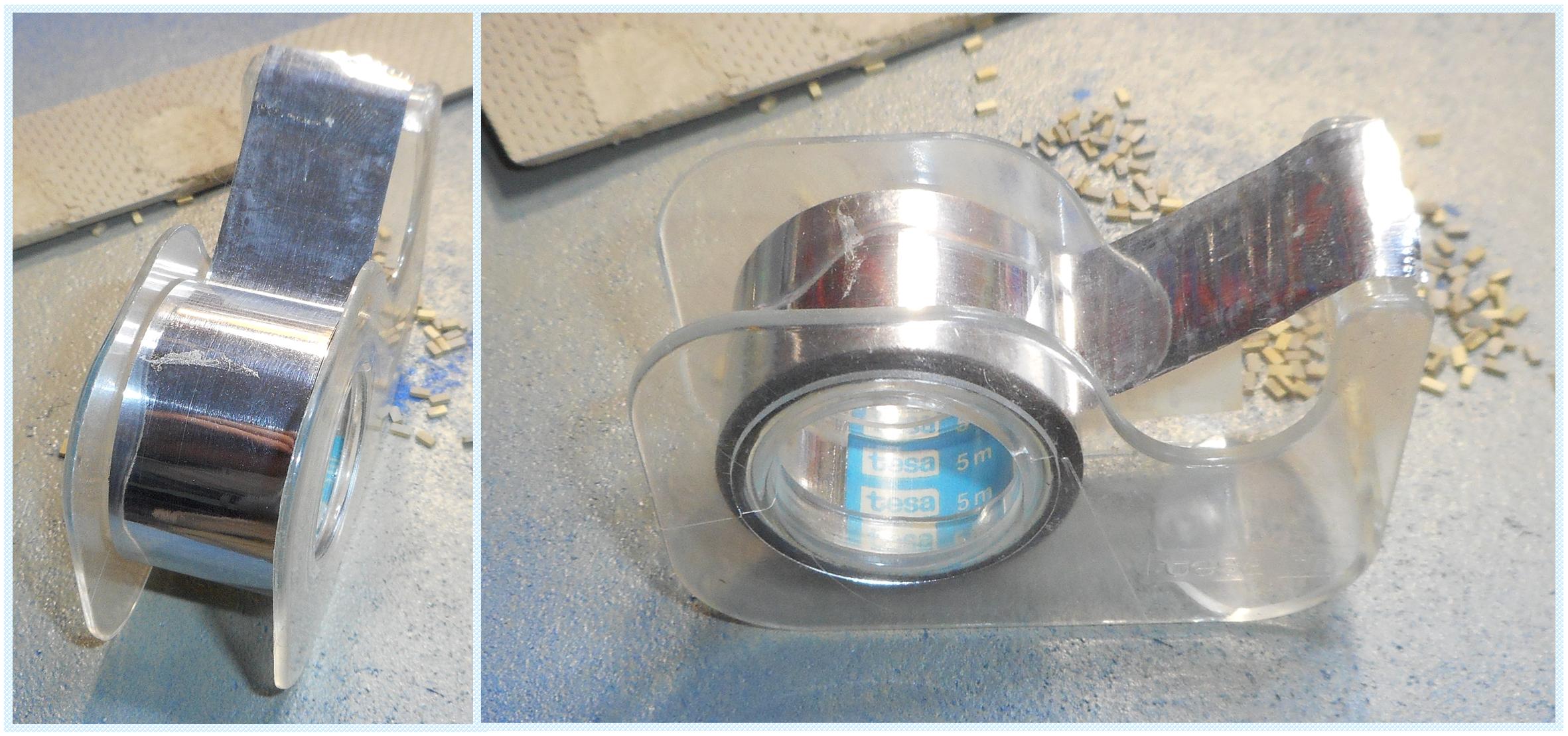

Après les fêtes de fin d'année, j'écume les magasins pour voir ce qui est soldé.
Bon, généralement je n'achète rien.
Mais on trouve parfois de l'adhésif chromé ou doré :
Ça peut servir pour faire plein de choses : des joncs et baguettes décoratives sur les véhicules, des miroirs (en H0).
Découpé à l'emporte-pièce, ça peut imiter les phares.
La version dorée permet de faire des cercles de chaudière, par exemple.
Attention, c'est "relativement" épais et ne remplace pas le "bare metal".

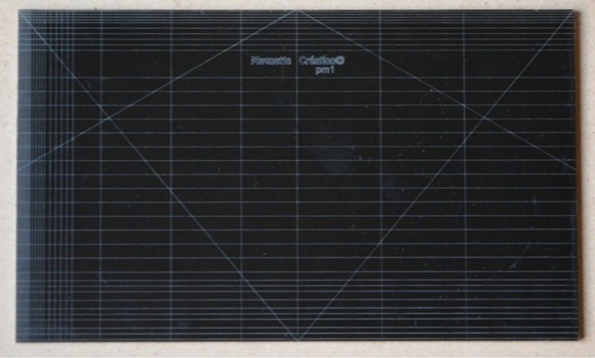

Pour faire des bandes, à découper sur une plaque de verre.
Je me sers pour cela de l'outil vendu par Maquette Création :
(La plaque est transparente, pas noire, et permet de faire des découpes parallèles, perpendiculaires, et avec des angles de 30, 45 et 60°)
https://shop.maquettecreation.fr/fr/fou ... 00701.html

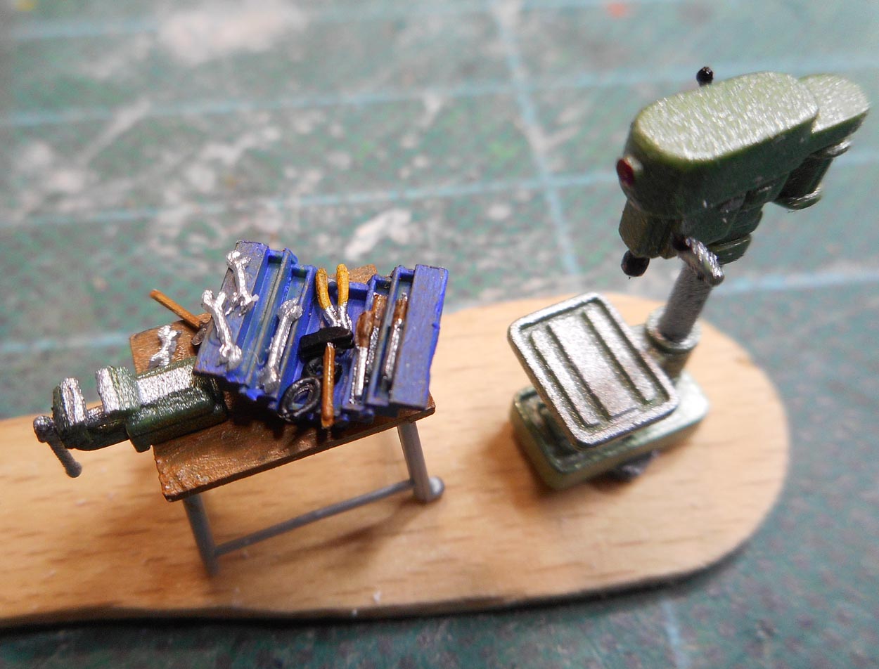

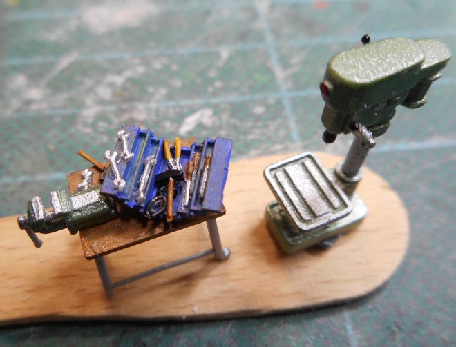

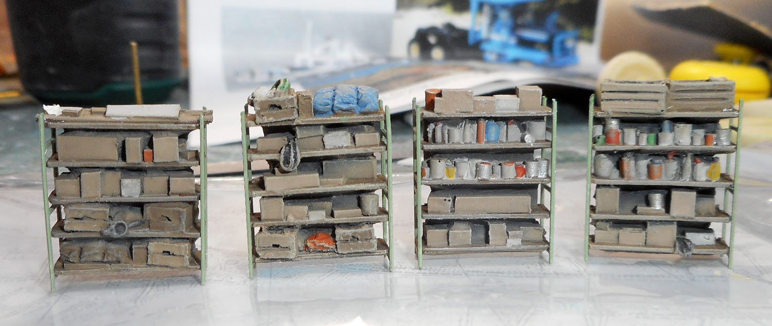

Pour les établis d'Artitec, j'ai définitivement abandonné.
Mais j'ai réussi à me procurer les étagères !
Messages: 14856
Re: Ça peut toujours servir...
Messagepar Patrick ze rabbit Deludin » 07 01 2022 à 18:46
Ça complètera des choses déjà en réserve pour meubler l'atelier de la briqueterie :
viewtopic.php?f=11&t=11139&start=225#p443866
viewtopic.php?f=11&t=11139&start=225#p444201

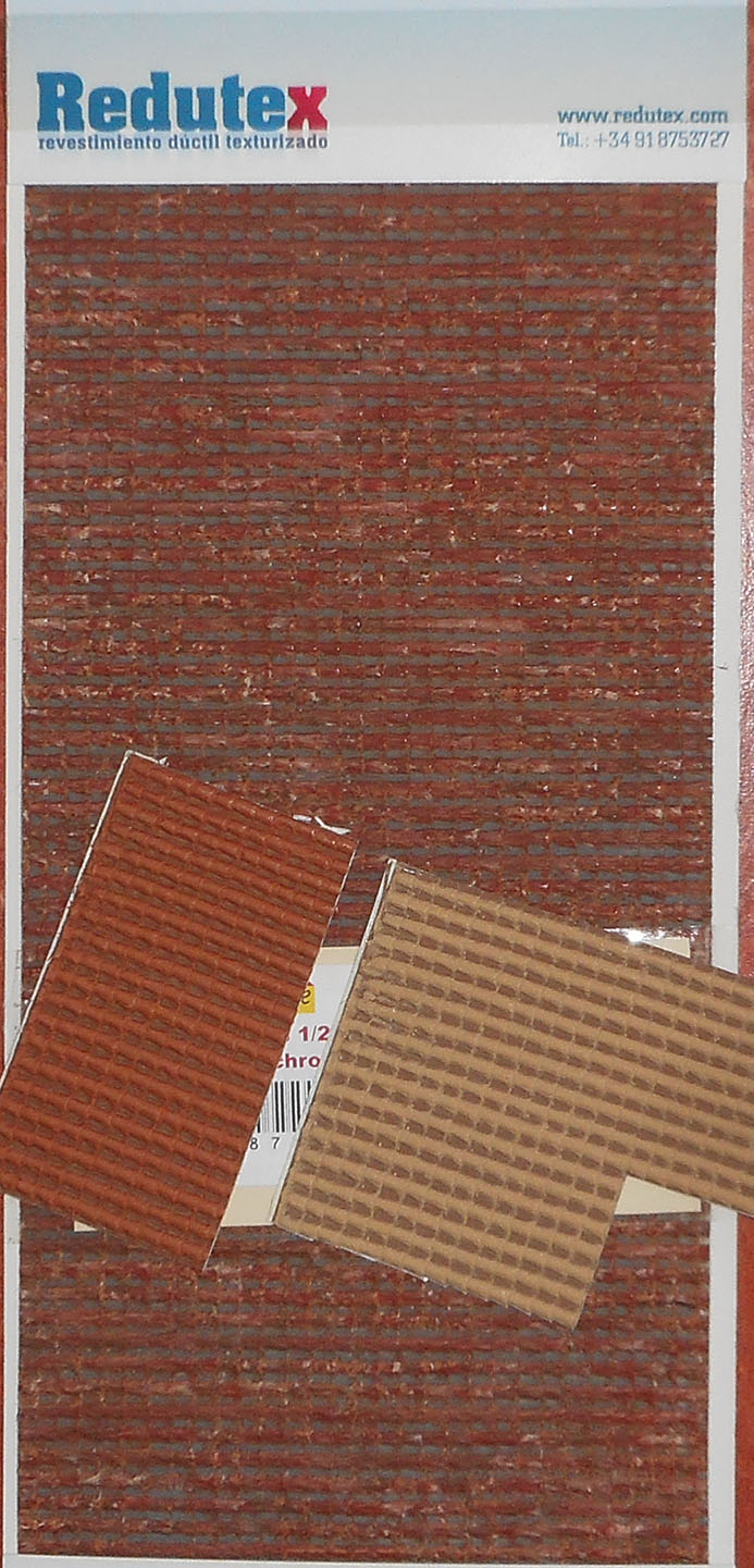

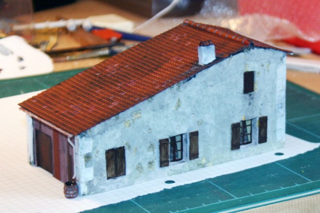

avez-vous en réserve des tuiles et des gouttières (en H0) pour vos bâtiments persos ?

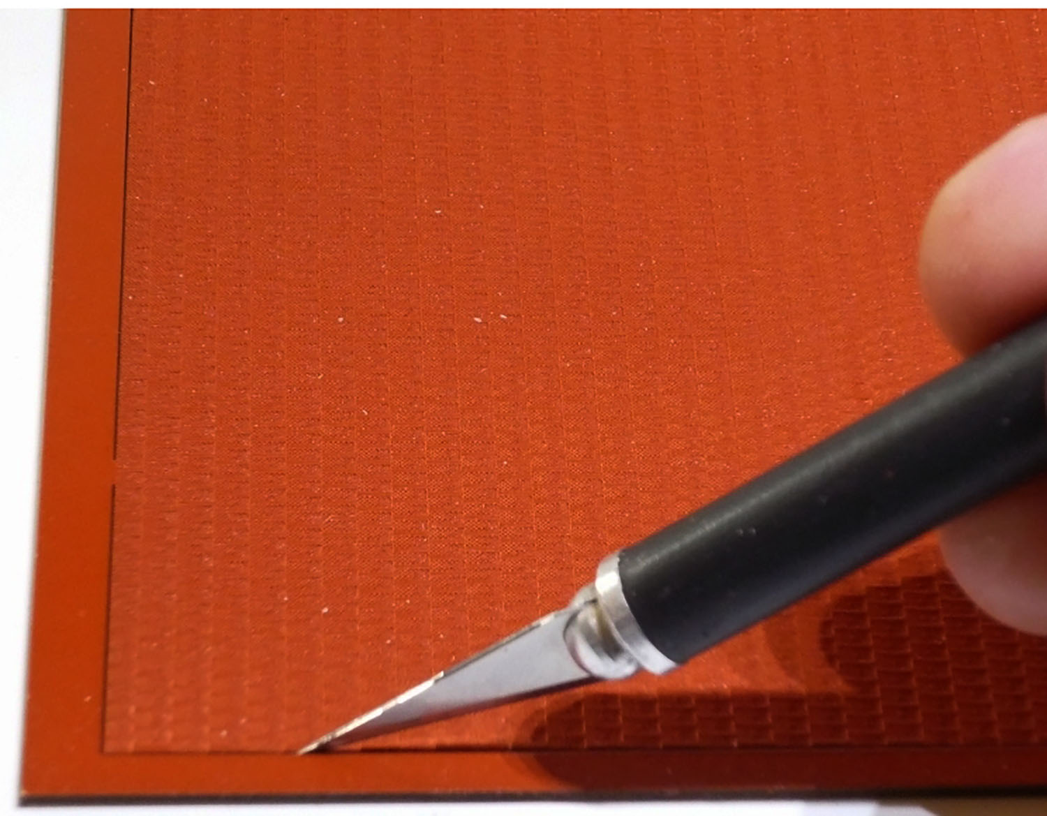

Pour les tuiles, après avoir épuisé ma collection de tirages résine honteusement pompés sur la grande halle Jouef, je me sers de plaques Redutex.
Tuiles mécaniques ("tuiles à emboîtement") :
J'ai aussi des tuiles romanes ("tiges de botte") du même fabricant :

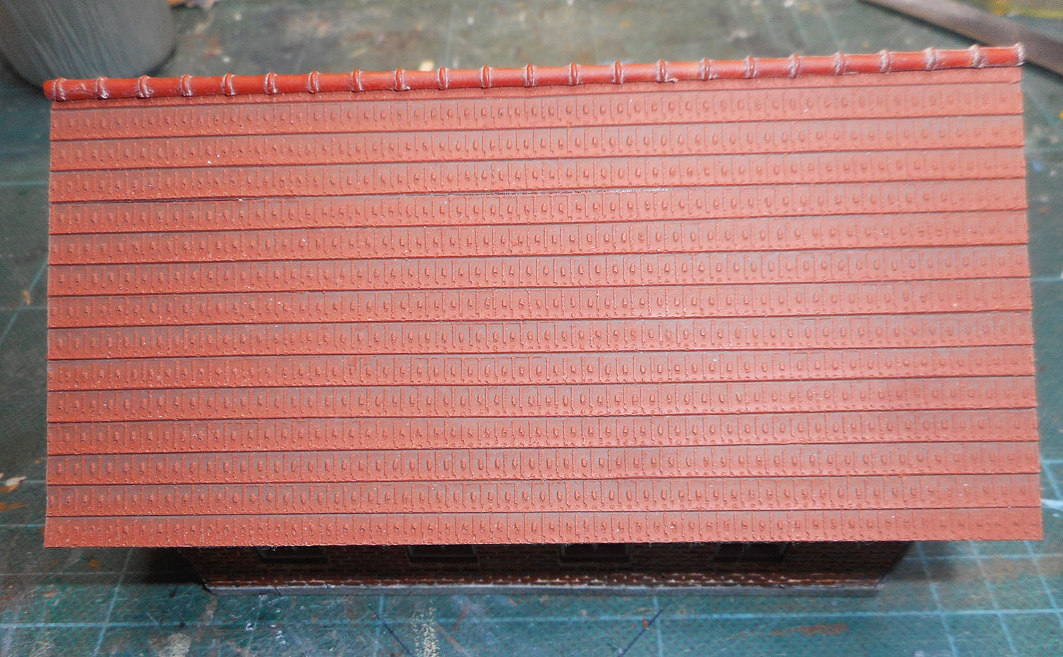

Le résultat est assez convaincant :
Elles ont l'avantage d'être autocollantes, mais repositionnables quelques minutes.
Par contre, ne pas les étirer sinon elles fendent dans le temps. Rançon de leur faible épaisseur plus réaliste que mes anciens tirages, dont je devais cacher les bords... ou jouer de la lime pendant des heures !

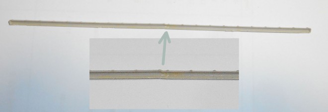

Pour les gouttières et descentes, la réserve MKD commence à fondre :
Les couleurs sont correctes mais un peu "plastique".
Les descentes parfaitement adaptées à nos besoins, qu'on ne trouve pas toujours à la bonne taille chez MKD, peuvent être réalisées à l'aide de fil de laiton recuit (0,75 ou 1,5 carré électrique, en enlevant la gaine, évidemment :H2 ), mais c'est un peu rigide. Je viens de tester H4 ...
Préférez la solution Hamster :
viewtopic.php?f=11&t=11139&hilit=%C3%A7a+peut+toujours+servir&start=270#p448217

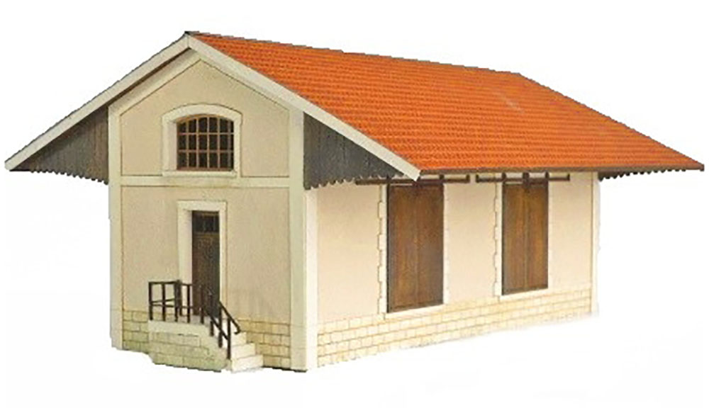

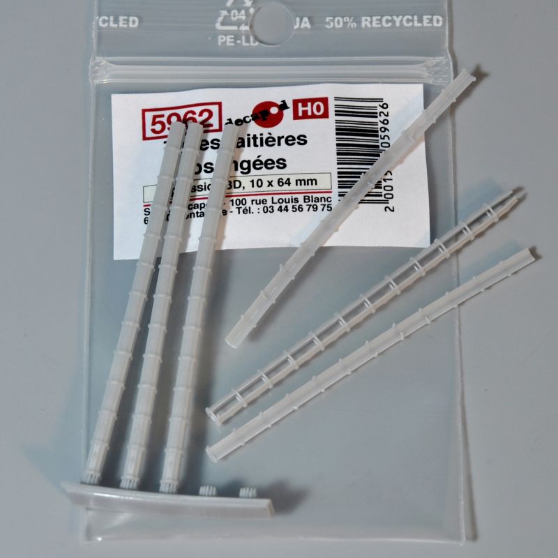

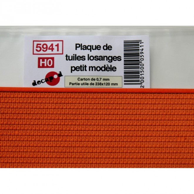

On trouve différents types de tuiles à emboîtement, losangées, flamandes, alsaciennes, "Gilardoni * " :D3 , chez Decapod
https://www.decapod.fr/recherche?contro ... _search=OK :
avec plusieurs modèles de tuiles faîtières qui vont bien (notamment les tuiles losangées au dessin particulier), ce qui est le plus difficile à trouver.

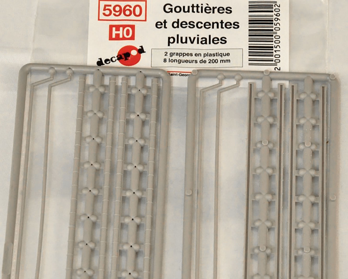

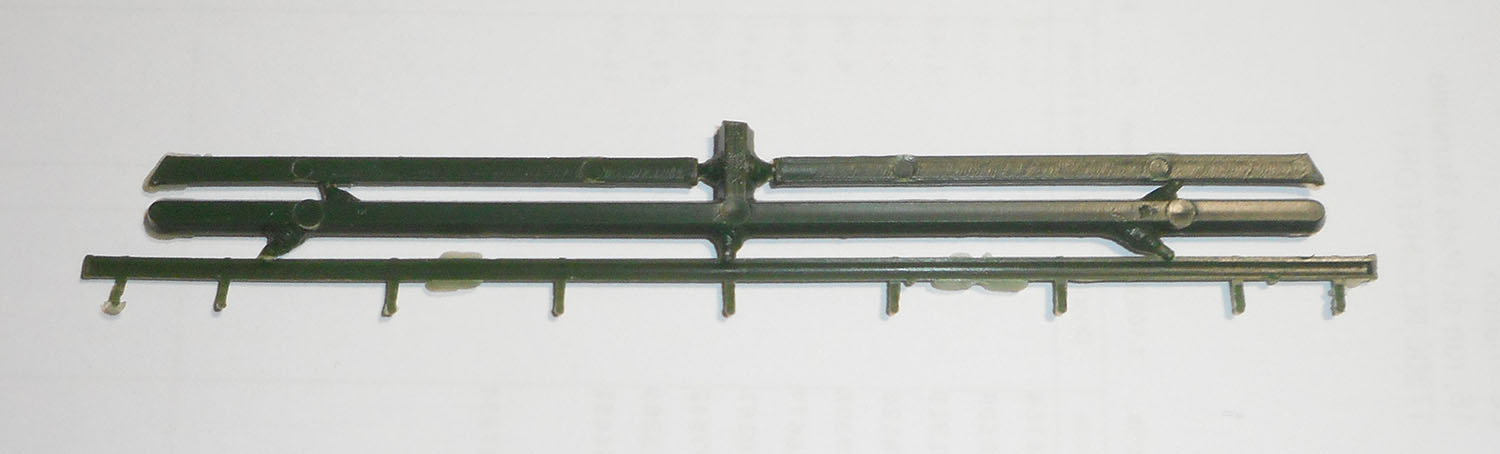

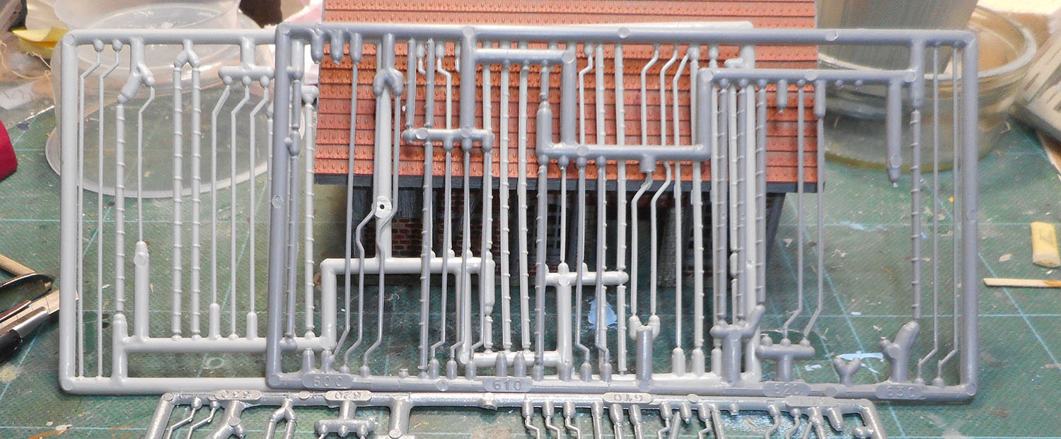

Pour les gouttières, Decapod a aussi des produits intéressants
dont des colliers de descente... que j'ai quelque part, mais où :F9 ? (refrain connu...).

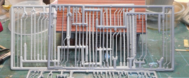

J'ai des modèles d'autres marques, sans doute de production allemande, mais je ne connais pas les fabricants !
Peut-être même récupérés sur du rab de maquettes Faller (la brasserie ?), Vollmer ou autre.

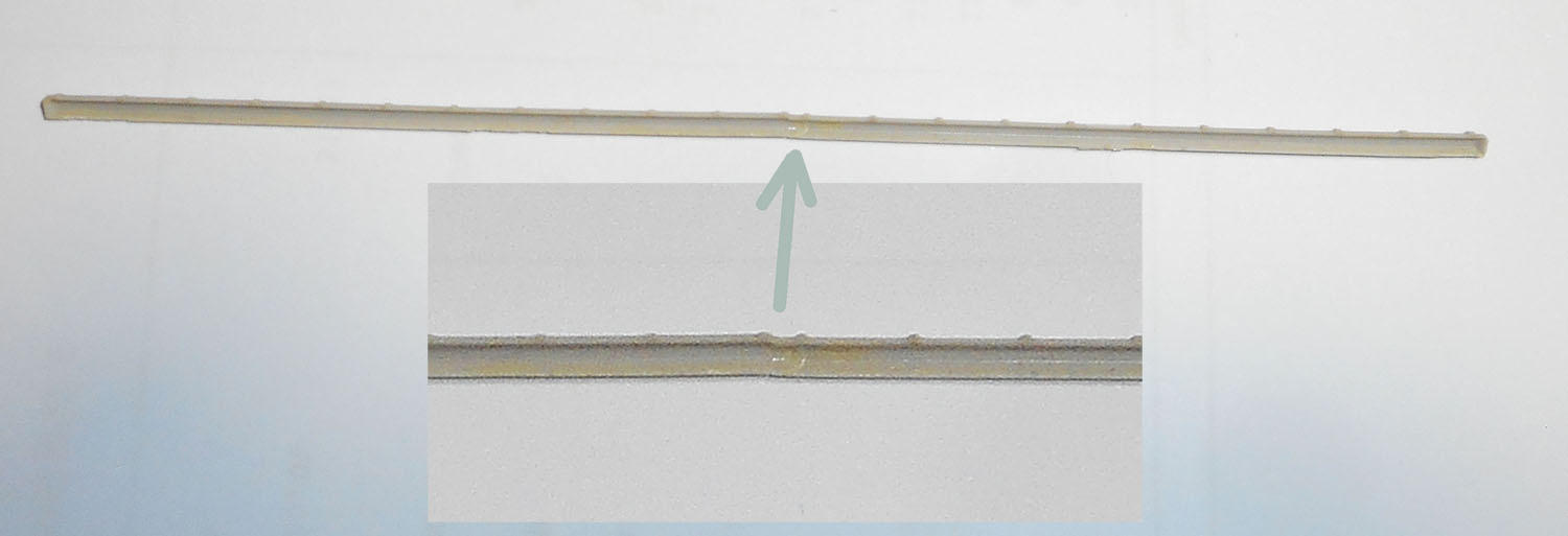

Par exemple :
L'avantage des MKD était qu'il y avait un choix de longueur de dalles, donc avec les abouts (fermetures d'extrémité) des 2 côtés.
Cela dit, pour des longueurs différentes de celles proposées, suffit de couper astucieusement 2 dalles et de les recoller en alignement.
ce qui n'est pas si simple : j'ai donné !!!

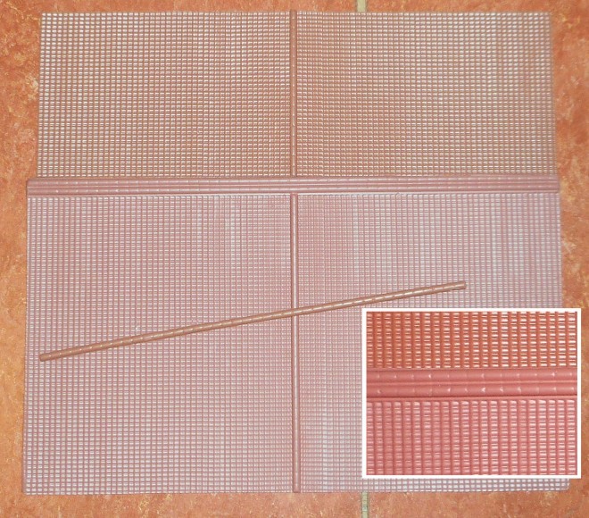

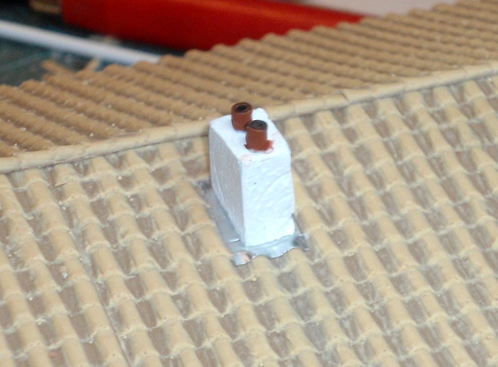

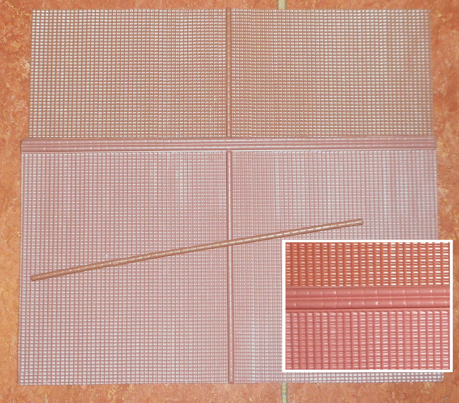

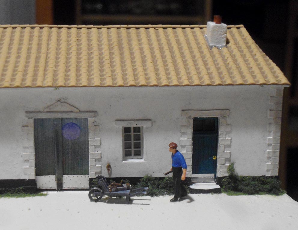

J'avais acheté au siècle dernier des plaques de tuiles chez Rougier & Plé, je crois (à l'époque rue Monge - Paris, face aux arènes), fabriquées par Plastruct. Cette marque existe toujours, elle est installée à Des Plaines, commune qui, avec un tel nom, est évidemment située aux EU :H1 . Ce sont des Spanish tiles (Californie aidant...).
Elles sont conçues pour les maquettes d'architectes, donc plutôt au 100e ou au 50e, ce qui n'est pas grave puisque les vraies tuiles romanes (avant la mécanisation) n'ont pas vraiment de cotes.
Et ça "passe" très bien :
Elles ont l'avantage de posséder les faîtières incorporées entre les deux pans, ce qui facilite la chose : suffit de plier les 2 pans au bon angle, les faîtières suivent.
Elles ont "l'inconvénient" d'être réalisées par thermoformage dans un plastique spécifique.
Les arrêtes vives des bas de tuiles sont donc absentes (plutôt arrondies) et le plastique se colle difficilement.

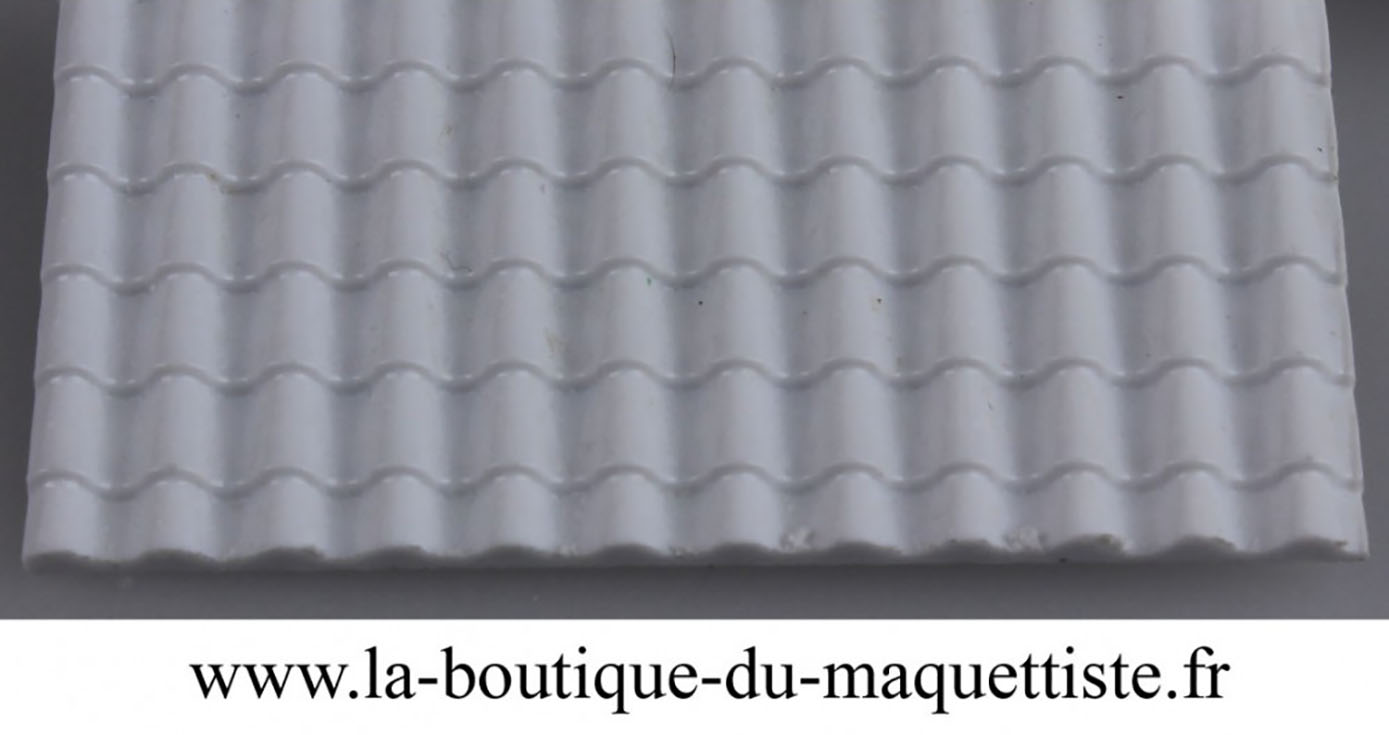

Le site dont tu donnes le lien présente des tuiles obtenues par injection plastique, donc avec des arrêtes vives :
Pour les faîtières, c'est comme Redutex : faut découper et préparer une bande de tuiles, et coller au mieux après avoir "aplati" la zone d'appui en haut des pans.
... et il est très bien, ce site #B6 .
Merci.
