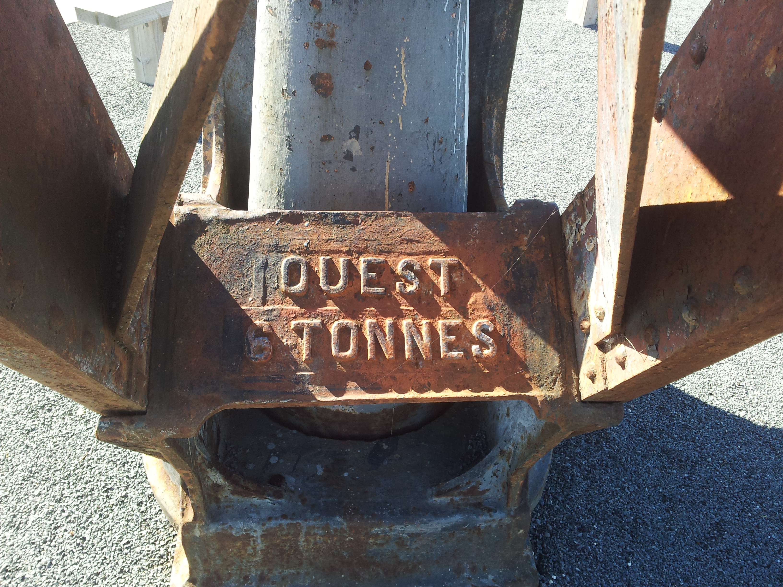

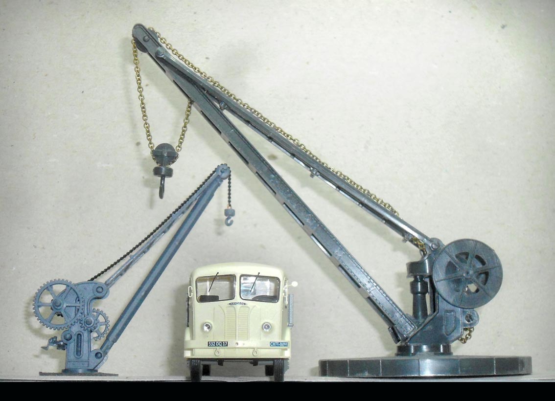

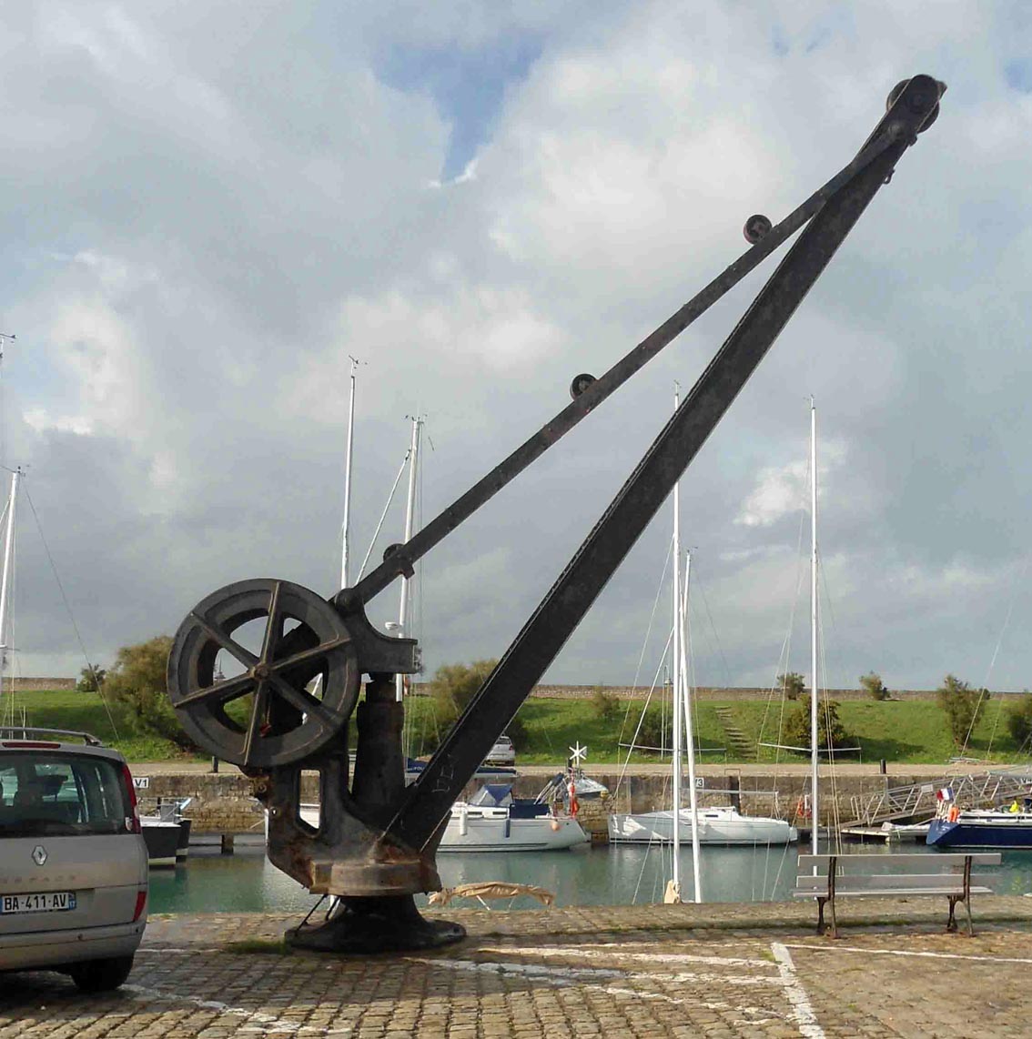

Retour dans le passé.
Celle-là, tout le monde la connaît (ici, dans l'île de Ré) :
...et JOUEF en son temps en fit une très belle reproduction, ici à droite :
Je viens de racheter cet exemplaire tout monté pour 10 zeuros (mais elle n'a pas son palan), mais ça devient une denrée rare.
LOCO-REVUE en sort une "en carton" dans la collection RÉGIONS & Cie : quelqu'un a-t'il testé ?
Par contre, comme celle de JOUEF est à l'échelle, celle de chez KIBRI, à gauche, donne l'impression d'être traitée au 1/160e...

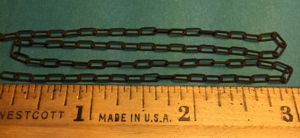

Soit quasiment 16 maillons au cm, pas mieux que Micro-Modèle... chez qui les frais de douane sont connus :H1 .
Après, comme l'a signalé Beyer-Garrat, il y a la forme des maillons qui peut avoir son importance.
Le site américain présente notamment des maillons ovales allongés :
(attention, la règle est en pouces).
Dans la boîte KIBRI, les maillons sont plats.

La grue de Kibri me semble grande pour du 1/160, mais ce pourrait être du TT, 1/120ème.
Au passage, certains accessoires de décor prévus pour du 1/120ème peuvent être valables pour du HO.
A voir au cas par cas, selon le goût de chacun, mais pas à exclure d'office.

Patrick ze rabbit Deludin a écrit: Par contre, comme celle de JOUEF est à l'échelle, celle de chez KIBRI, à gauche, donne l'impression d'être traitée au 1/160e...
Petite par rapport a la Jouef d'accord mais au milieu d'un plat a bogies Egger Bahn par exemple pour faire un wagon grue HOe, a vu d'oeil, ca me parait pas mal, faudrait tester

Bras trop long on fils C7 #B5

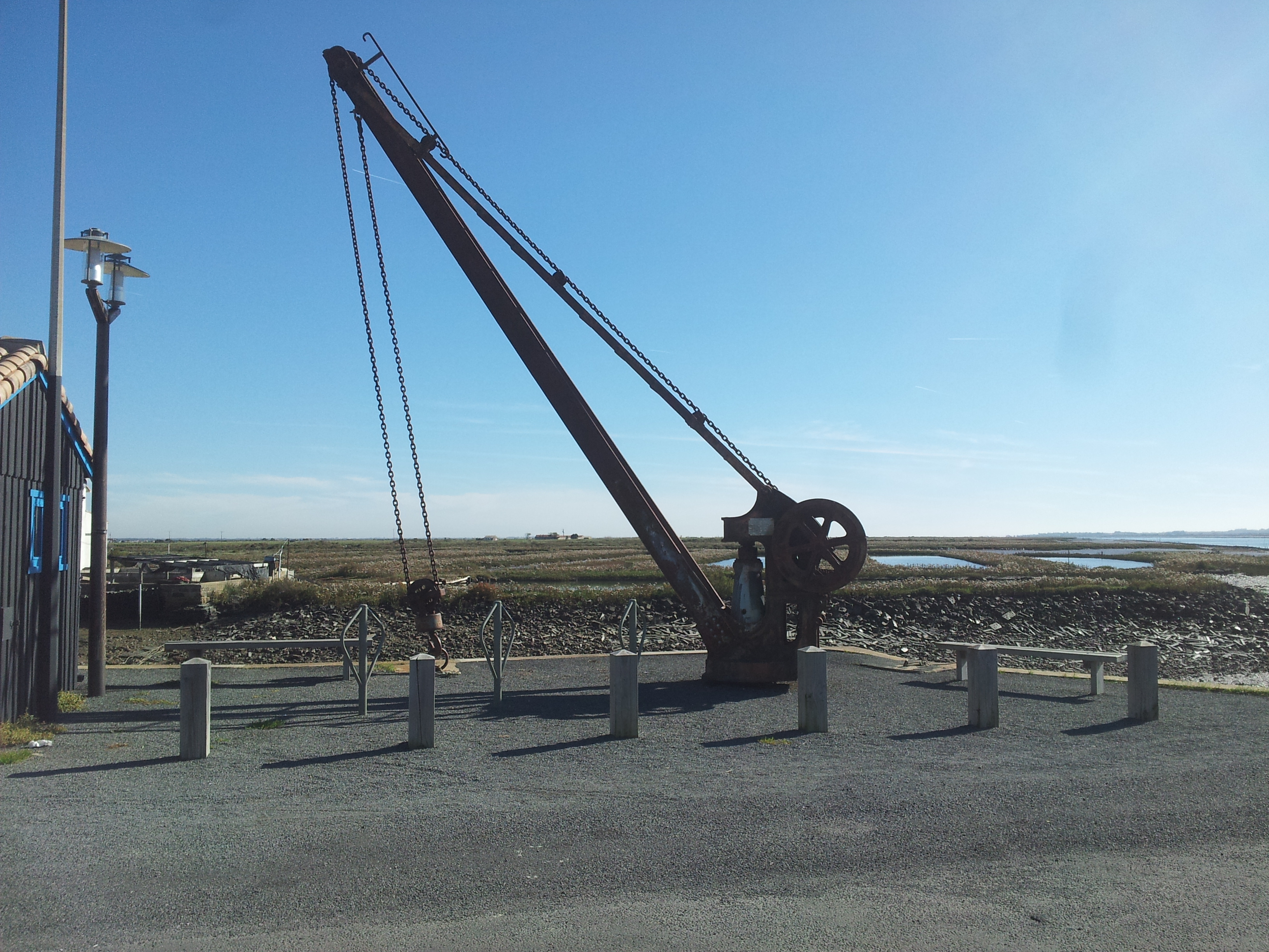

Tu as une grue sur le port de Marennes qui a conservé sa chaine Patrick pour modèle

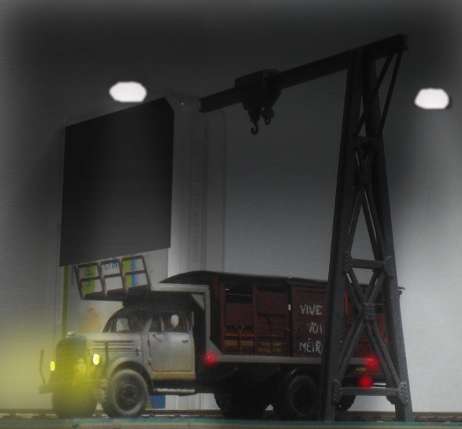

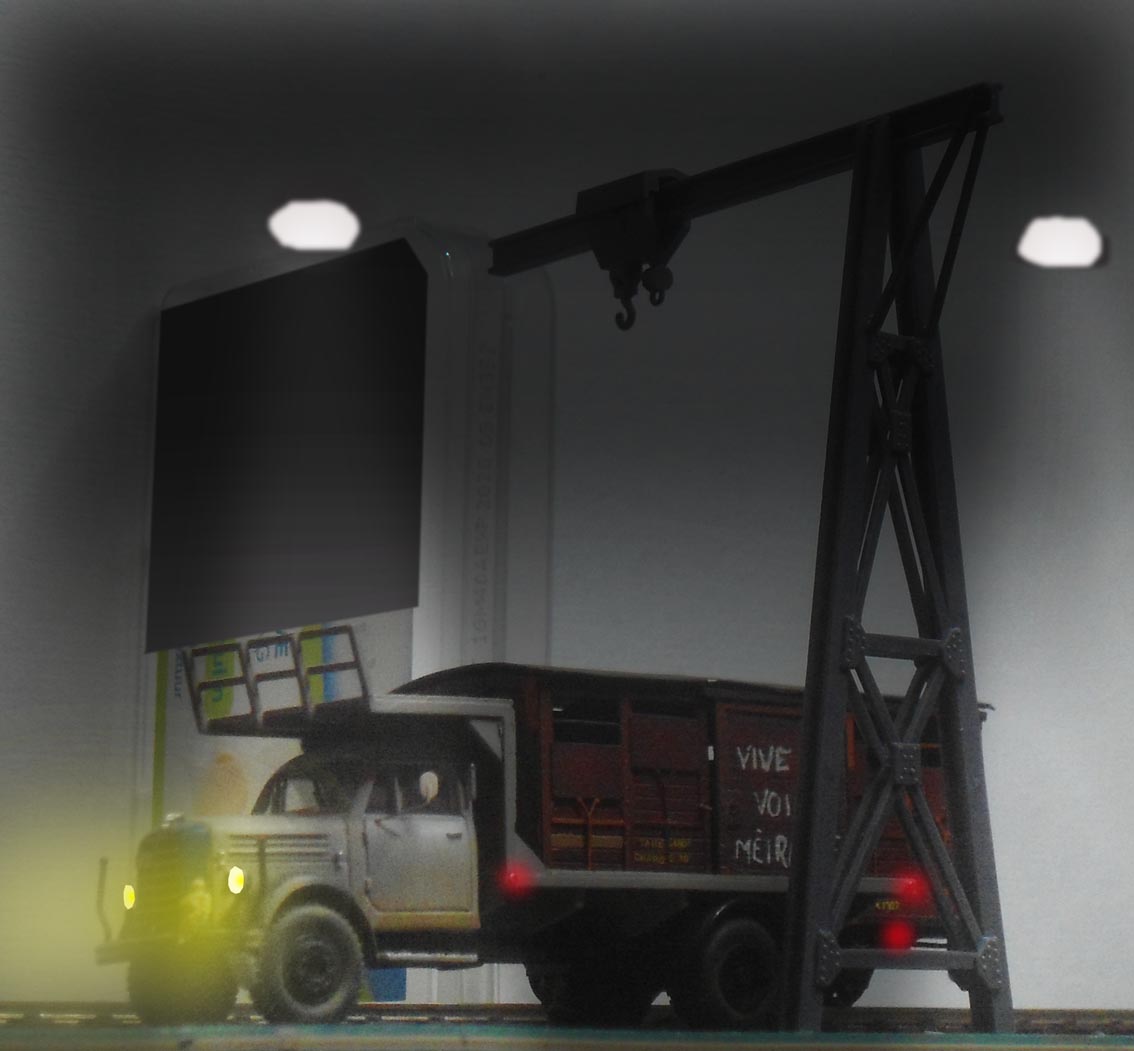

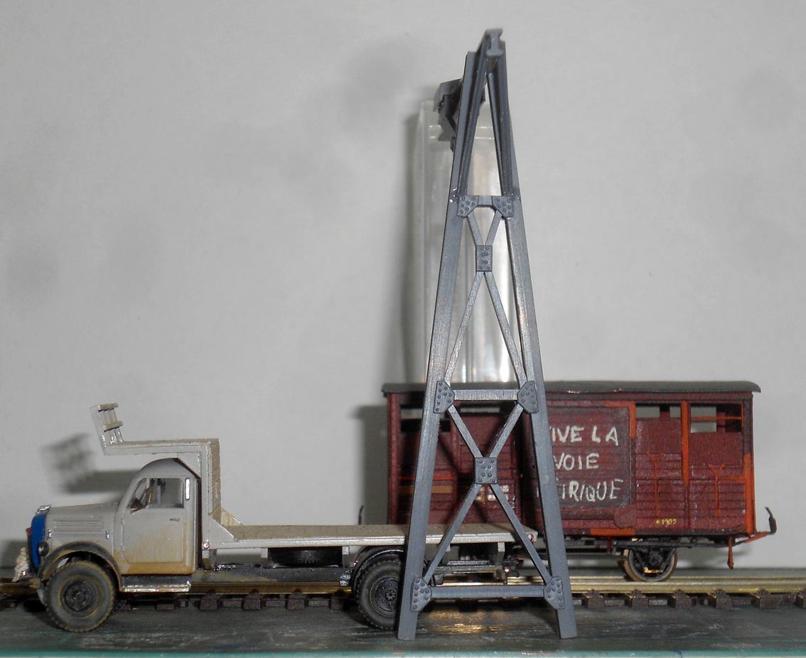

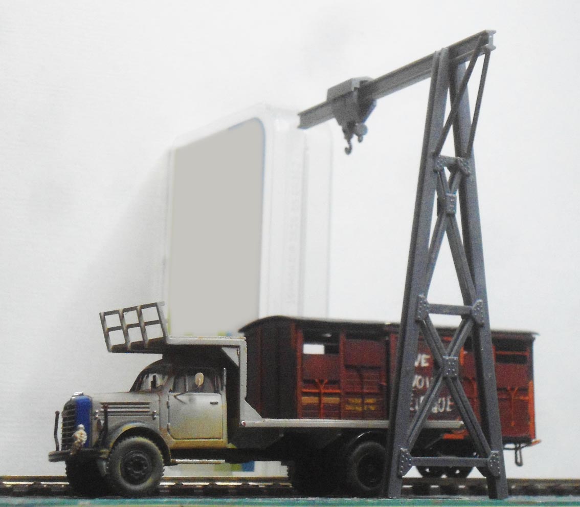

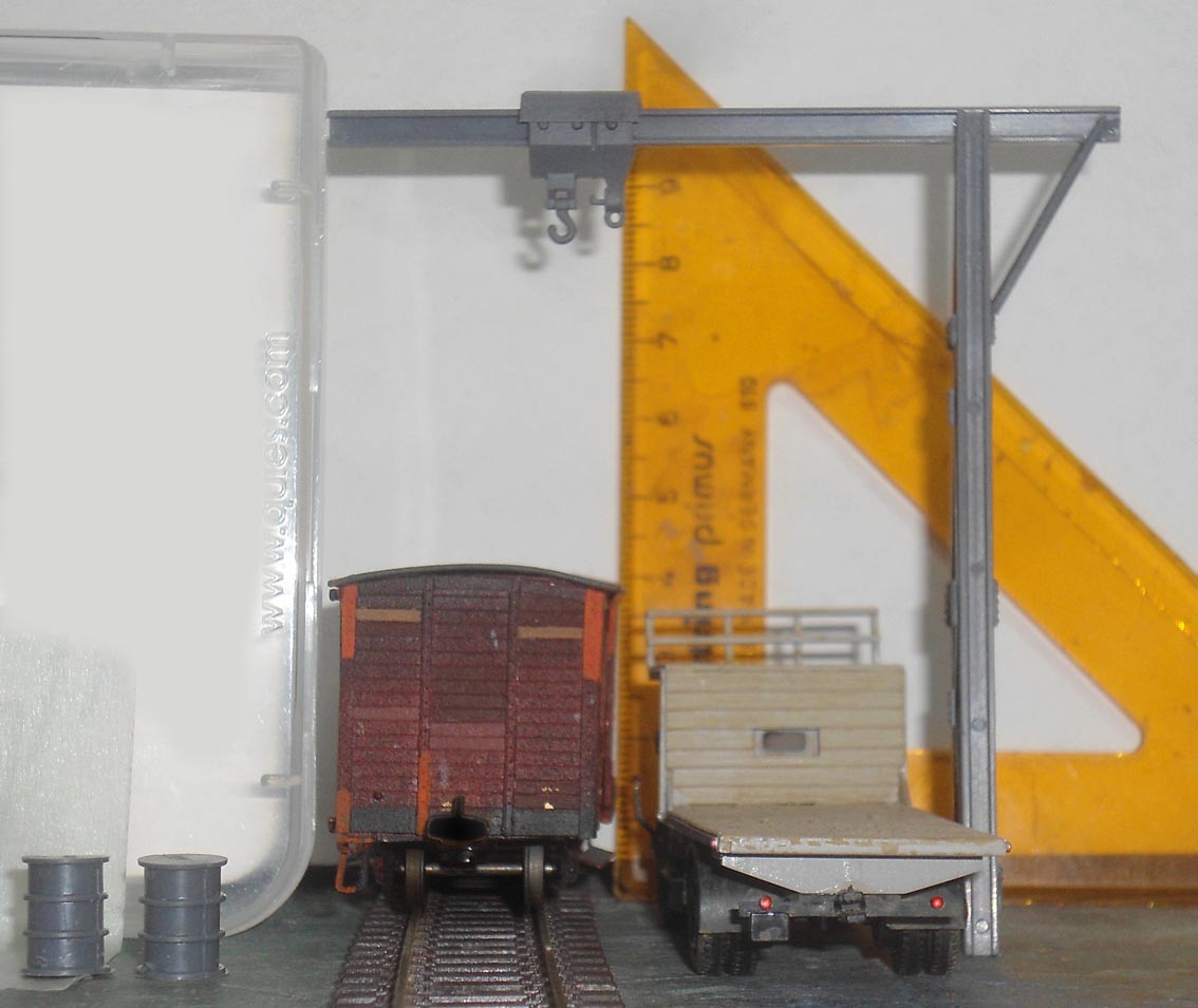

Je reviens sur le dernier élément de la boîte KIBRI : le portique.
Je ne l'ai pas assemblé complétement, vu que je ne sais pas où il ira un jour (peut-être), mais voilà ce que ça donne :
Couvert SE MOUGEL, on a la place pour "gruter"
...avec environ 8 cm sous crochet.
En contre-plongée, ça commence à le faire bien #B6 .
Après, évidemment, il faut y ajouter la peinture et le vieillissement.
Et là, ça fera presque peur, dans une zone industrielle au crépuscule, éclairée par la lumière blafarde de quelque lampadaire rouillé.

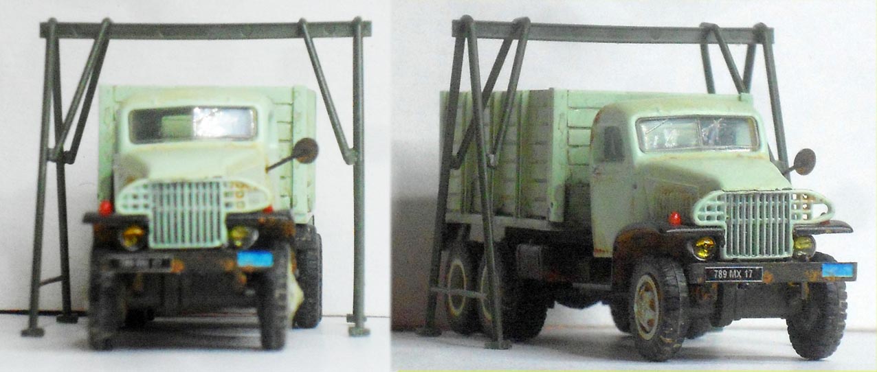

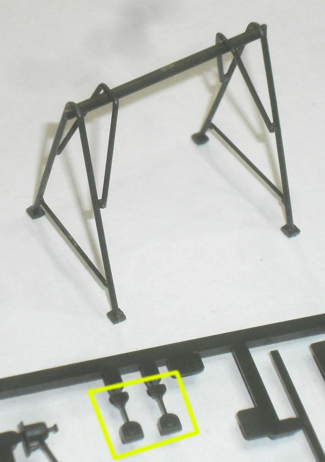

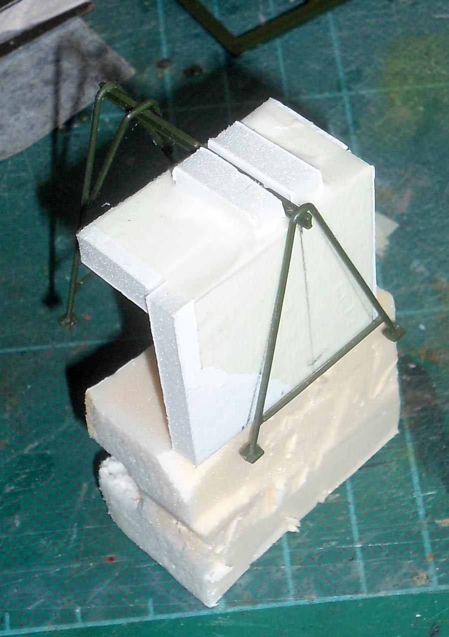

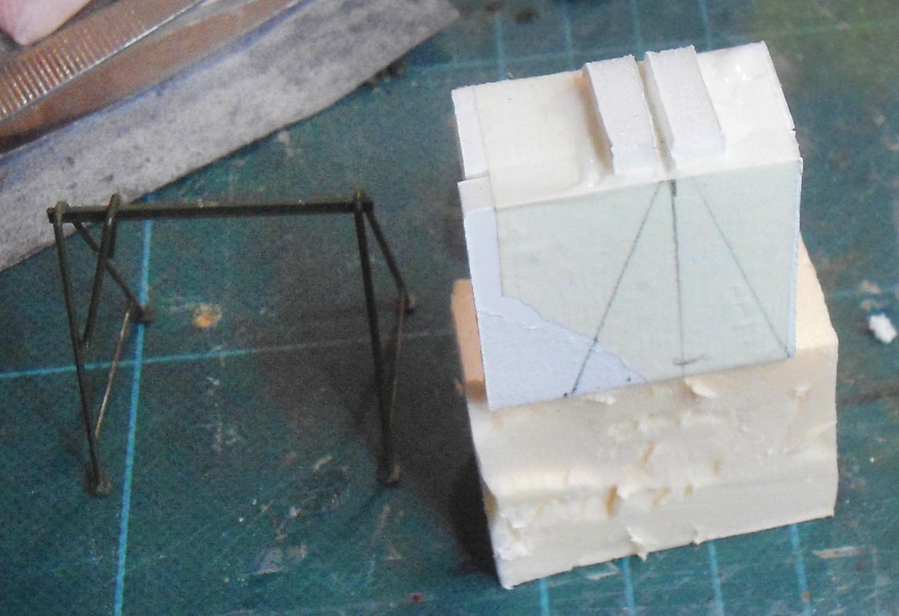

Un ch'tit coup d’œil sur la référence ROCO 576 dont à parlé le Domi en début de sujet : Ça tombe bien, j'avais besoin d'un portique !
...mais attention, montage pas très simple, car c'est petit et faut mettre d'équerre et dans les 2 plans la poutre transversale et ses deux montants de portique, avant de coller les contreventements.
Donc j'ai fait un gabarit en carton-plume pour tenir tout ça debout (pour la poutre) et d'équerre dans les deux sens (vu de face et de dessus) :
Voili ce que ça donne en cours de travaux :
Premier côté vendredi soir, deuxième ce matin, et les contreventements là, il y a un quart d'heure.
Par contre, le palan ne me satisfait pas (les machins entourés en jaune), je vais vous en causer après :
Bon, pas mal, très fin, donc... très fragile. On va pouvoir enfin remplacer le moteur d'origine du GMC, très gourmand, par un moteur Perkins #B6 :

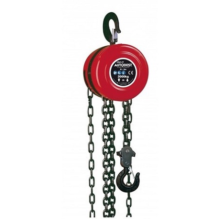

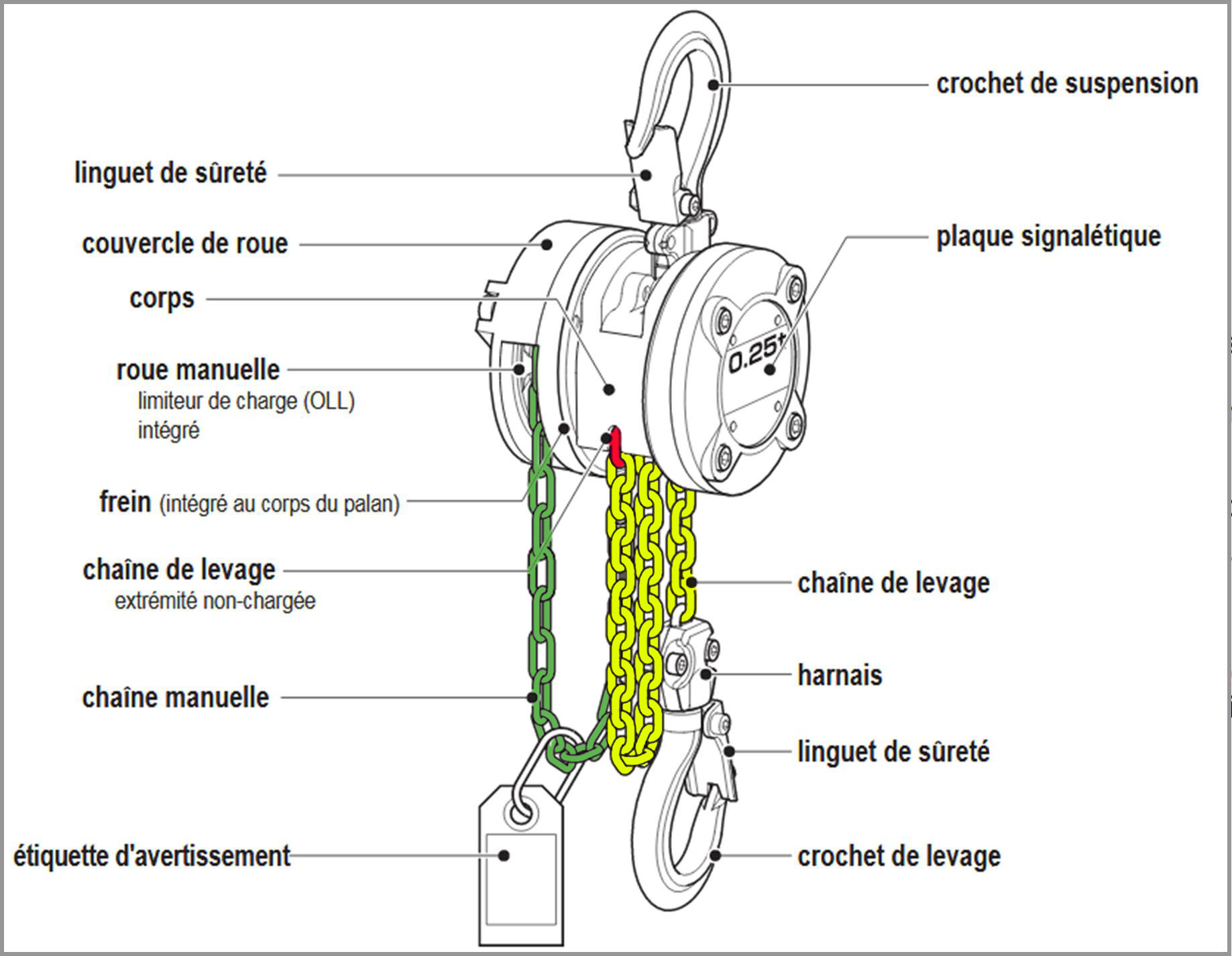

Bon, le palan.
Voilà à quoi c'est censé ressembler :
La chaîne verte, c'est celle sur laquelle on agit en continu (chaîne faisant une boucle) pour agir par démultiplication, et avec une roue à cliquet assurant la sécurité, sur la chaîne jaune qui monte ou descend la charge.
Elle a un point fixe et, dans le cas présent (force de levage de 2 tonnes), 2 brins qui démultiplient la force nécessaire.

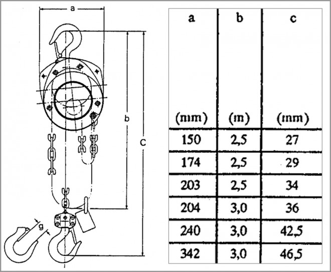

Quelques dimensions (de 500 kg à 3 T de charge) :

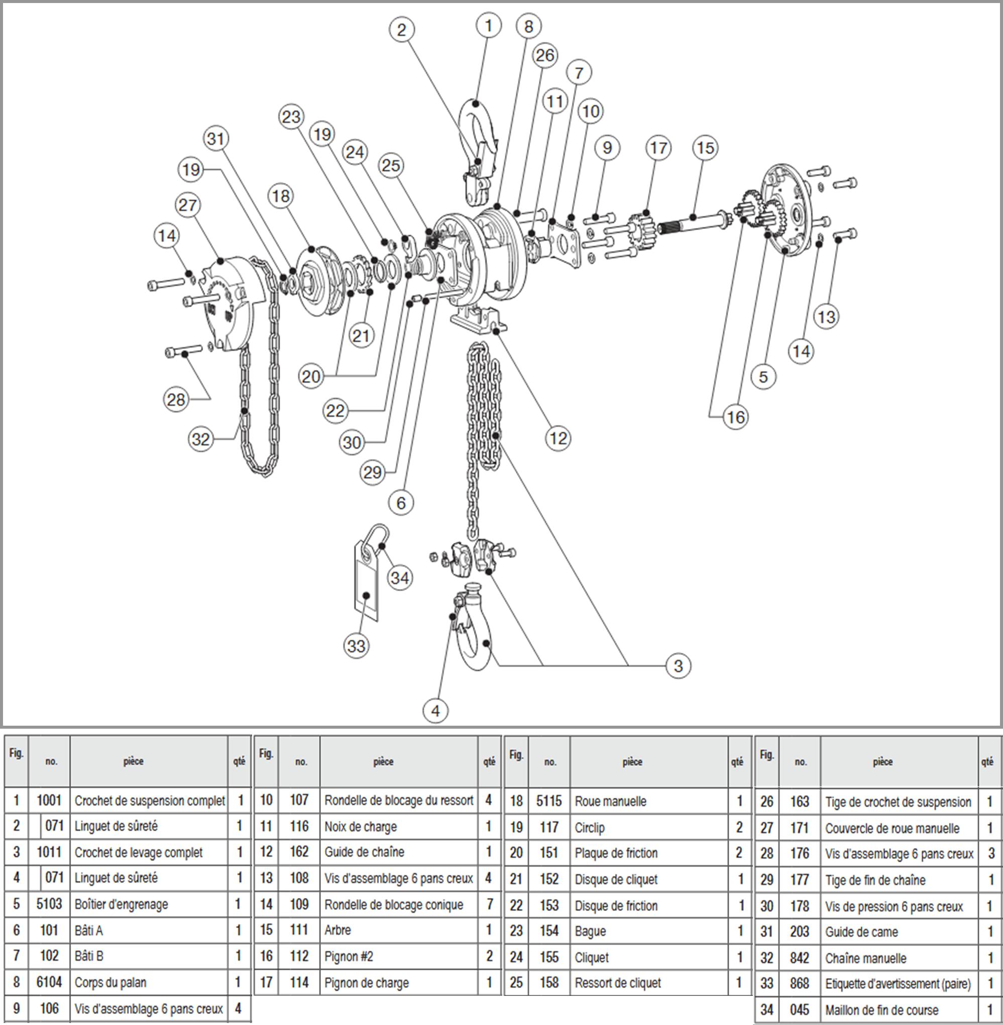

...et pour les puristes et grandes échelles, le détail :
Donc pas grand' chose à voir avec ce que nous présente ROCO.
Évidemment, pas question de faire un palan à plusieurs brins en H0 : y'a pas la place pour mettre 3 brins de chaîne côte à côte, même la désormais célèbre "16 maillons au cm" que nous envient les chinois :H1 .
Bon, je réfléchis à la chose :F9 et je reviens un de ces soirs...

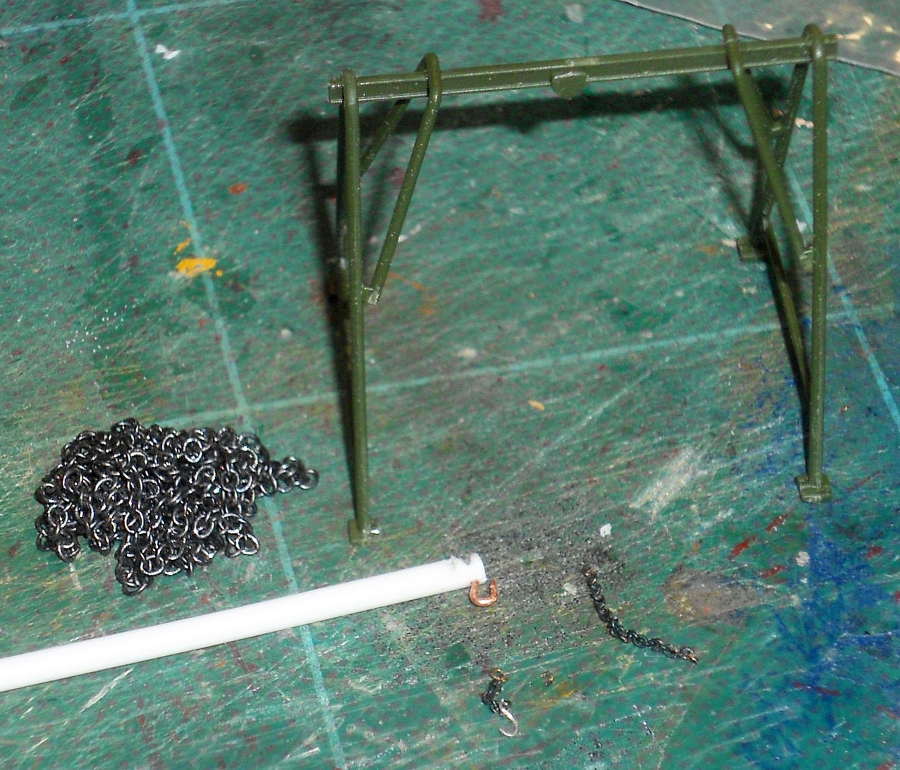

Messagepar Patrick ze rabbit Deludin » 20 11 2017 à 22:45
Ne m'attendez pas pour le palan ; j'avais une idée, mais la réalisation m'a tellement :C1 que je viens de tout envoyer :censure :feu121 :feu231 :censured2 #B7 H4 .
Voilà les morceaux D9 :
On verra ça la semaine prochaine, au retour de RailExpo...
...Peut-être...
