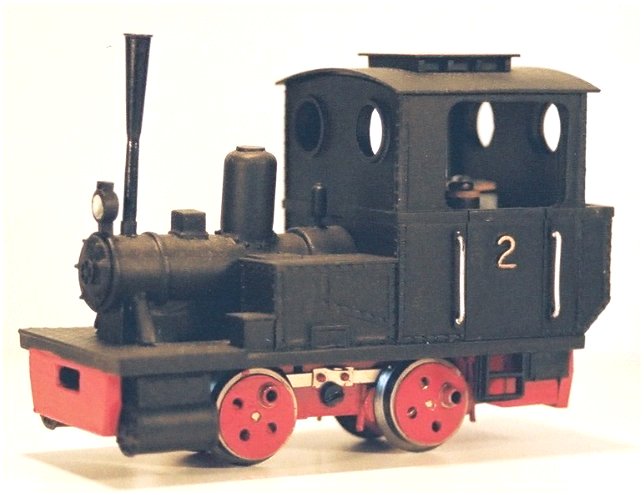

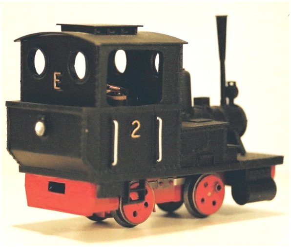

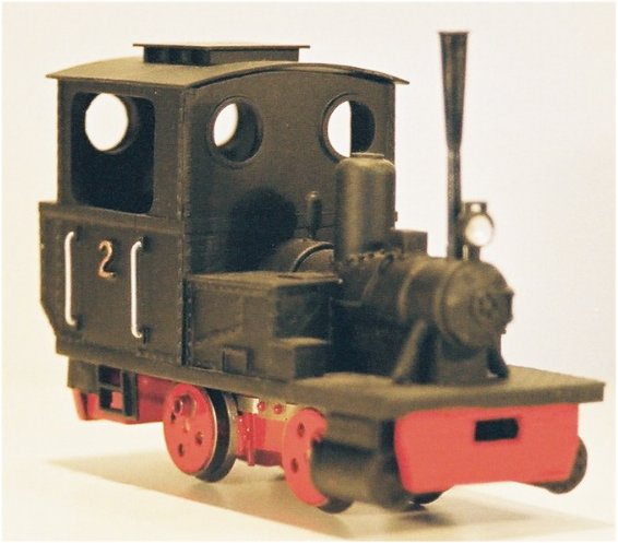

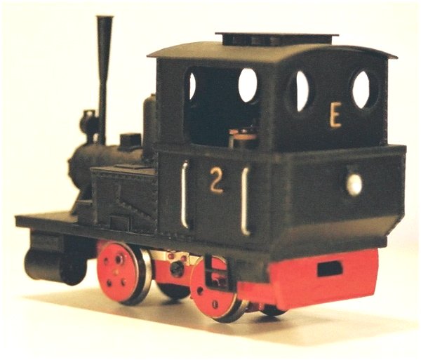

j'ai retrouvé des photos d'un modèle que j'avais réalisé... y'a qlq années #B1
a l'époque, le vrai EB en HOe fonctionnait d'une façon assez chaotique et j'avais découvert les châssis Fleischmann, exactement celui d'un l'increvable Anna en HO #B6
et voulant qlq chose d'original et qui roule, j'avais commis cela :C3
da 10.jpg (44.54 Kio) Vu 4284 fois
da 11.jpg (41.78 Kio) Vu 4284 fois
da 12.jpg (40.82 Kio) Vu 4284 fois
da 13.jpg (40.72 Kio) Vu 4284 fois
châssis Anna légèrement modifié, caisse intégralement en scratch bien sur ;)
en fait, un des 3 châssis existant au fil des améliorations par Fleischmann...

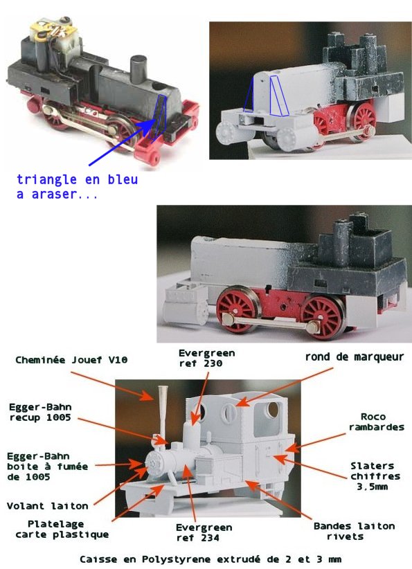

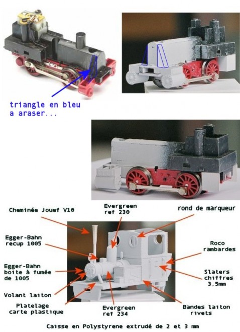

et j'ai même retrouver un croquis du montage :shock: je pense que c'est un truc que j'avais posté sur une de mes pages perso ex Noos :F9
Clément Schmitt (micro Modèle ex le Train Magique) avait sorti une caisse laiton type Bicabine et c’était cela qui m'avait donné l'idée :boss:
