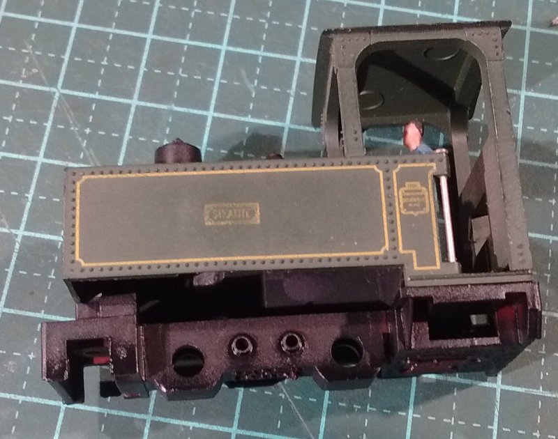

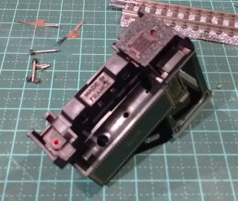

tiens justement, suite de la re-motorisation de la Decauville ;)
j'en ai profité pour repeindre le châssis et diverses pièces en noir hier soir: j'ai bien sur tout pour cela, mais passer 2h a préparer l'aéro, diluer la peinture, et surtout nettoyer le tout, j'avais la cosse, donc bombe de noir satiné Tamiya, et zou :rod_siflet
essais sous la caisse seule...
je sais, elle est floue :?

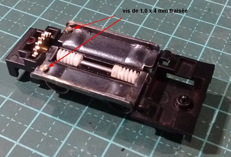

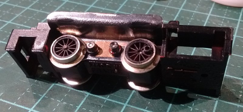

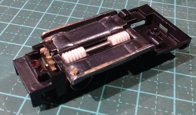

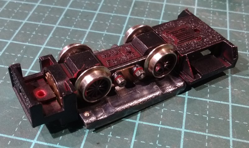

j'ai aussi percé et taraudé les 2 flasques à 1mm laiton pour la prise de courant: sans perceuse de précision, plus d'une heure pour percer chaque trou #B7 et surtout, j'ai péter un de mes taraud de 1mm en voulant aller trop vite H4 :C1
bon, cela donne cela, une fois tout remonté...

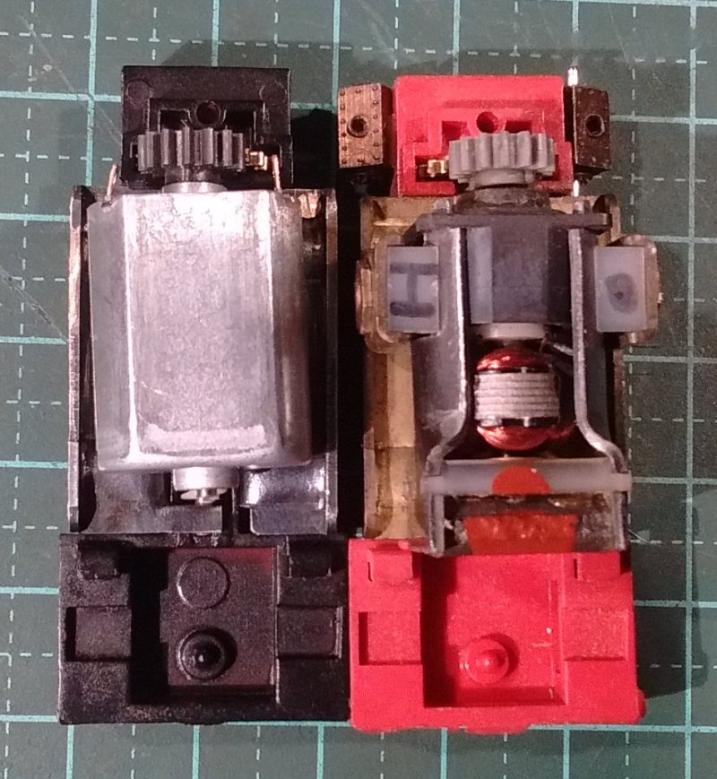

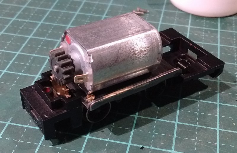

puis tronçonnage des axes du moteur: le plus grand gain de place se fait en ayant les plots moteur devant pour libérer l’arriérè, donc a ras pour l’arrière, et reste 6mm devant...
pour l'instant la roue de 14 dents Jouef est simplement mis en place, avant de "sertir" un tube de 1.5 x 2.0mm ;)

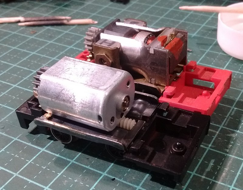

et pour finir, une vue comparative avec l'ancien moteur #B6
quand même plus de 6mm de gagné, ce qui n'est pas rien dans du H0e :maitre: je vais pouvoir blindé de lest une fois le décodeur installé E2

Attention, tu n'est pas loin de court-circuiter les deux vis de prise de courant avec la carcasse du moteur.
Autre point, si tu passe si longtemps à percer un trou de moins de 1mm, c'est certainement que ton forêt est complètement usé (ou que tu le fais tourner à l'envers).
De manière générale, avant de percer, pique ton petit forêt dans de la cire (ou un mélange de cire et de suif).
Je perce la plupart des petits trous avec un roule goupille, une drille ou une chignole à main.
Pour les petits tarauds, je préfère les tenir avec un roule-goupille (ou mandrin à main) plutôt qu'avec le traditionnel tourne-à-gauche, comme ça j'en casse moins. Cela induit moins de porte à faux (qui casse le taraud par défaut d'alignement) et donne moins de force pour tarauder, donc on sent mieux et plus vite les blocages.
Et plus le taraudage est petit ou délicat, plus il faut ressortir souvent pour dégager la limaille.

pas de soucis de risque de court-circuit, il y a plus de 2mm entre vis et moteur ;) c'est l'angle de la photo qui donne cet effet...
pour le perçage, quand j'écris "a la main", c'est vraiment tourner a la main, dans un mandrin, sans perceuse :H2
