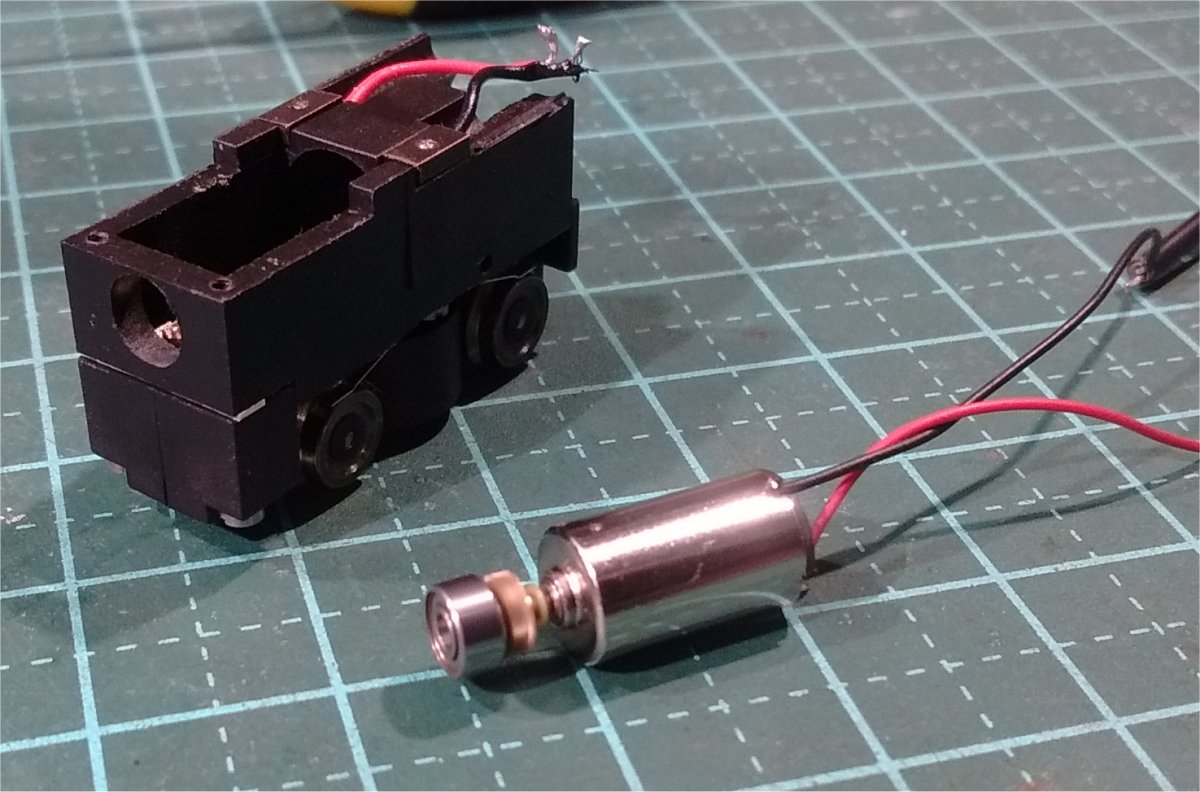

bon, j'ai limé le dessous de l'emplacement, mais bof :H2
j'ai donc démonté le bloc moteur-pignon-roulement, et depuis plus d'une heure je suis en train de monter (coller) l'autre moteur Nigel avec le pignon le plus perpendiculaire possible H4
je viens de re monter ce bloc en douceur dans le roulement lui même dans son logement... ça a l'air d'aller mieux :C6
non non, je me suis pas gouré pour la conso du moteur: alim 0-40v 0-3A pur courant continu avec deux afficheur très fiables #B8
avec le dernier montage, j'ai 3v 30mA le tout monté dans le châssis, pas encore avec l'entrainement du "bas" (vsf, essieux) c'est donc vachement mieux qu'il y a 2h avec dans la même config 3v 180mA #B6

J'ai l'impression que le roulement bouffe pas mal de puissance sur ce type de moteur d'origine Nigel .
Perso je percerai un morceau de laiton au diamètre de l'arbre moteur que je centrerai a l'œil sur le châssis par l'intérieur et a l'ampèremètre (le moins de conso possible)
je collerai ensuite le tout a la cyano par l'intérieur de la portée du roulement. Le roulement me semble un peu luxueux :F9 bien que mécaniquement tout a fait a sa place

pour le roulement monté d'origine, franchement, j'ai été surpris lors de l'ouverture :shock:
étant donné que je montais un moteur de même taille, j'ai remis le roulement :rod_siflet

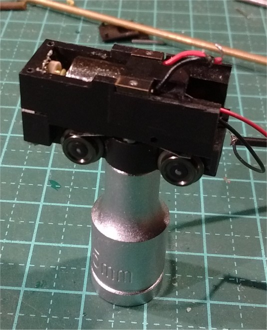

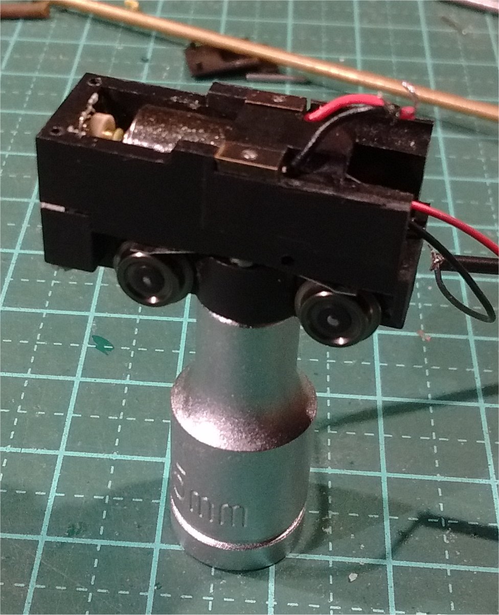

les dernières news: moteur dans le châssis, entrainant les essieux, donc complet prêt à rouler, sous 3v et 55-60mA ... top E2
édit: ah oui, j'ai trouvé un truc simple pour tester le châssis complet: le poser sur une douille de 5mm... avec l'aimant du châssis ça tient nickel :mrgreen:

le principal problème à été de "coller" le manchon (pignon-roulement) sur l'axe moteur en inox H4 j'ai du m'y reprendre plusieurs fois pour que ça adhère, aussi bien la cyano de mer*** de brico-qlqchose, ou Colle21, ou de la Cyanolit, sans coller l’intérieur du moteur :F9
bon, au cas ou, j'ai recommander 2 moteurs 6v et un 12v (pour la Decauville) chez Nigel ;)
