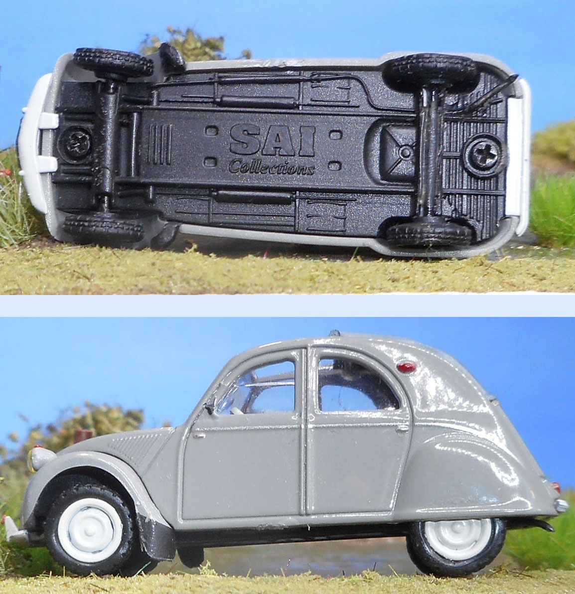

Pas pu déposer les vitrages, pare-brise et lunette encastrés, et j'ai craint de casser quelque chose (involontairement, cette fois #B2 ).
Donc j'ai "sorti" le tuyau d'échappement, avec sa forme d'extrémité si caractéristique :
Un bout de fil de laiton Ø 0,5 mm peint en noir (couleur d'origine).
Na :prrrt: .

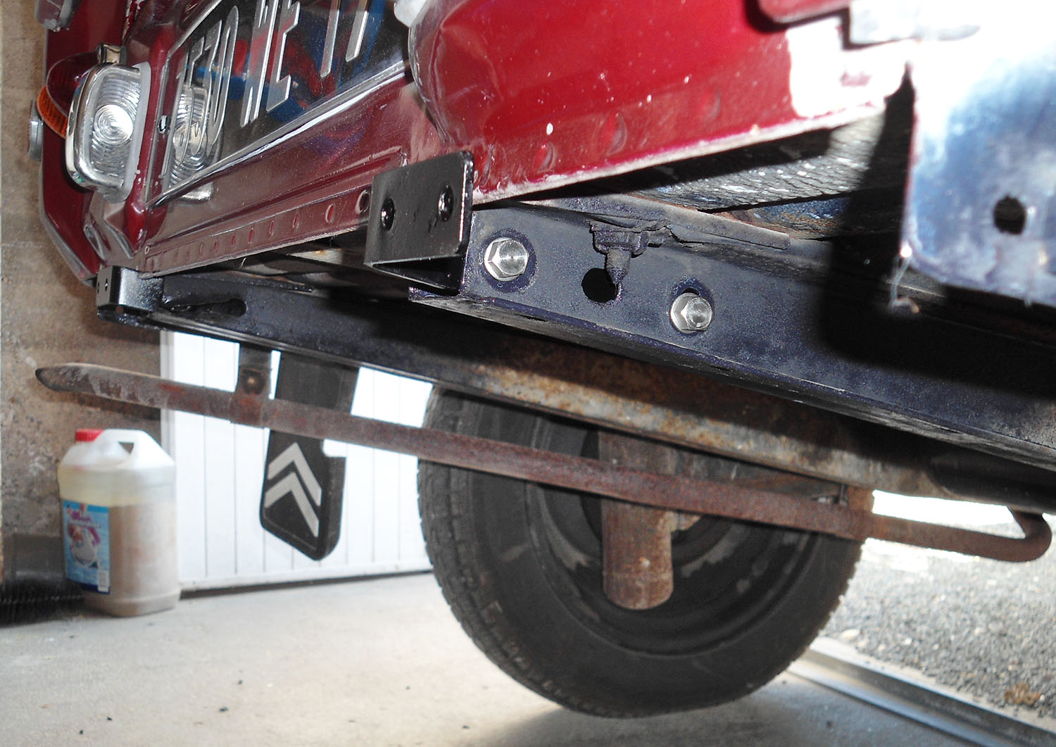

En réalité, l'extrémité du tuyau est éloignée du pare-choc car attachée au côté du brancard de plancher à l'aide d'une patte, donc on le voit.
Comme sur l'Ami 6 :
Grâce aux photos, j'ai depuis limé le vestige d'attache de moulage sous la caisse, au droit de la jonction des portes.
Le plastique étant teinté dans la masse, pas de retouche à faire :ipb-251 .

De mémoire, l'échappement sur le modèles de cette époque étaient sous le berceau moteur avec un pot en travers non?

Il me semble que l'échappement à l'arrière n'est apparu que bien plus tard.

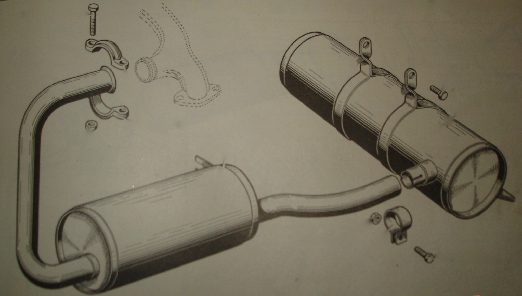

Voui, le POT est près du moteur, soit en travers sous la boîte, soit latéralement sous le cylindre côté conducteur après novembre 1963.
Les constantes :
Il y a aussi un 2e POT sous la voiture ("pot sous caisse"), une espèce de cigare côté conducteur. il fait partie de la ligne sous caisse. C'est ce qui est schématisé sur le modèle SAI, voir photo précédente.
Le TUYAU final ("tube de sortie") termine la ligne.
Pot sous caisse et ligne de sortie se présentent de la même façon quelles que soient les années, il me semble.
Du moins, c'est comme ça sur l'Ami 6, dont la mécanique est quasiment la même que les 2 CV (elle a d'ailleurs eu le moteur de 602 cm3 avant la 2 CV 6 qui en a été extrapolée, comme, plus tard, les feux arrière trapézoïdaux).

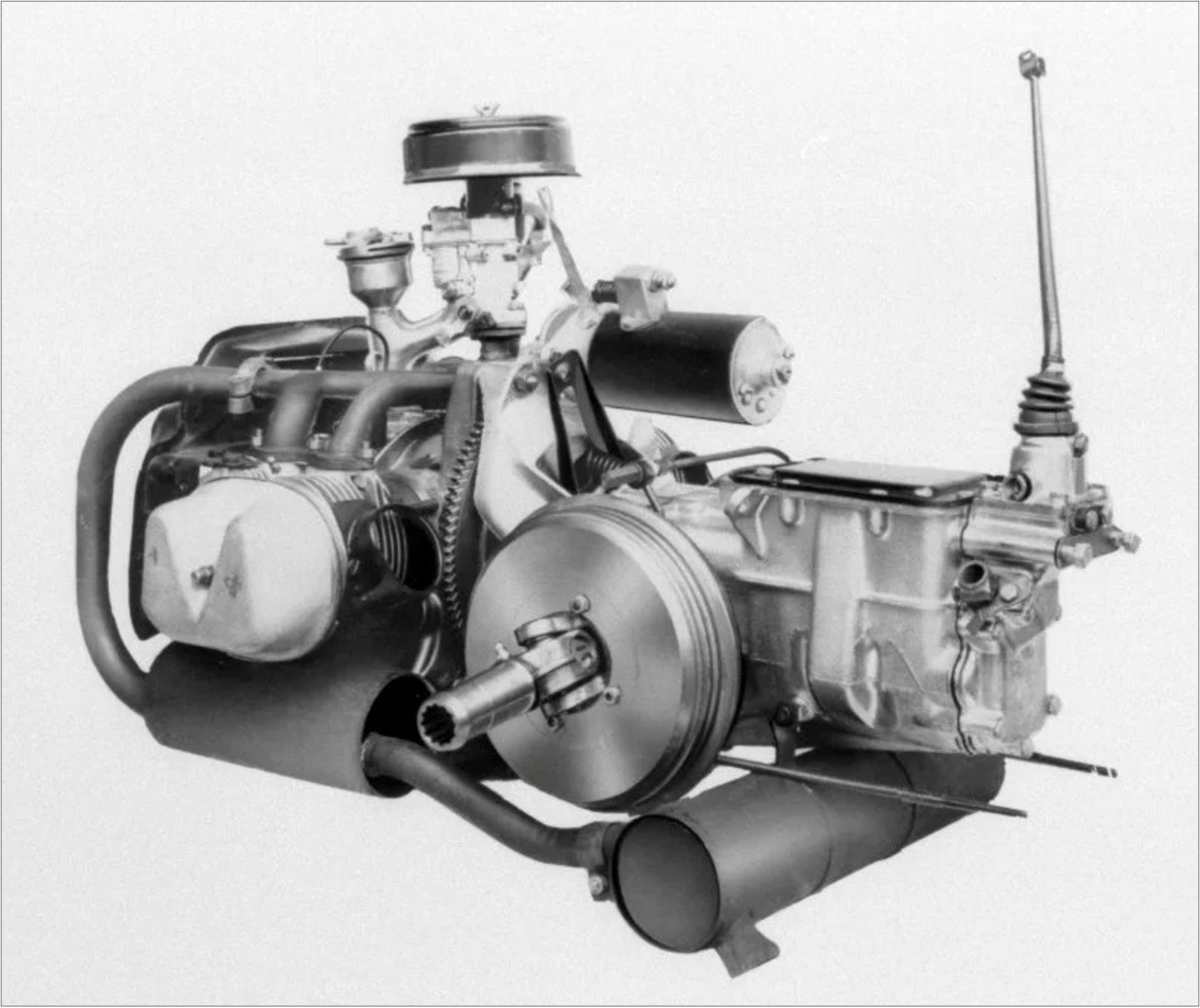

Pour moi, non, sur une 1960 que je connais bien, la sortie du pot secondaire est sous l'avant du plancher ce qui devrait être le cas sur une 58..
Photos internet
l'ensemble du système
la sortie est le petit truc écrasé à droite, que l'on voit ci-dessous:
Il semble que cela était ainsi sur les AZ jusqu'à 1963 en France du moins, je ne sais pas pour les versions Belges qui étaient mieux équipées.

Je crois bien que sur nos deux deuches, la sortie de l'échappement était sous l'avant du plancher, même qu'en cognant ce plancher par terre, on écrasait cette sortie, et qu'il fallait ramper sous la voiture bestiole pour rouvrir la sortie au tournevis, sinon le moteur ne "tirait" plus et... ça marchait beaucoup moins bien, forcément !

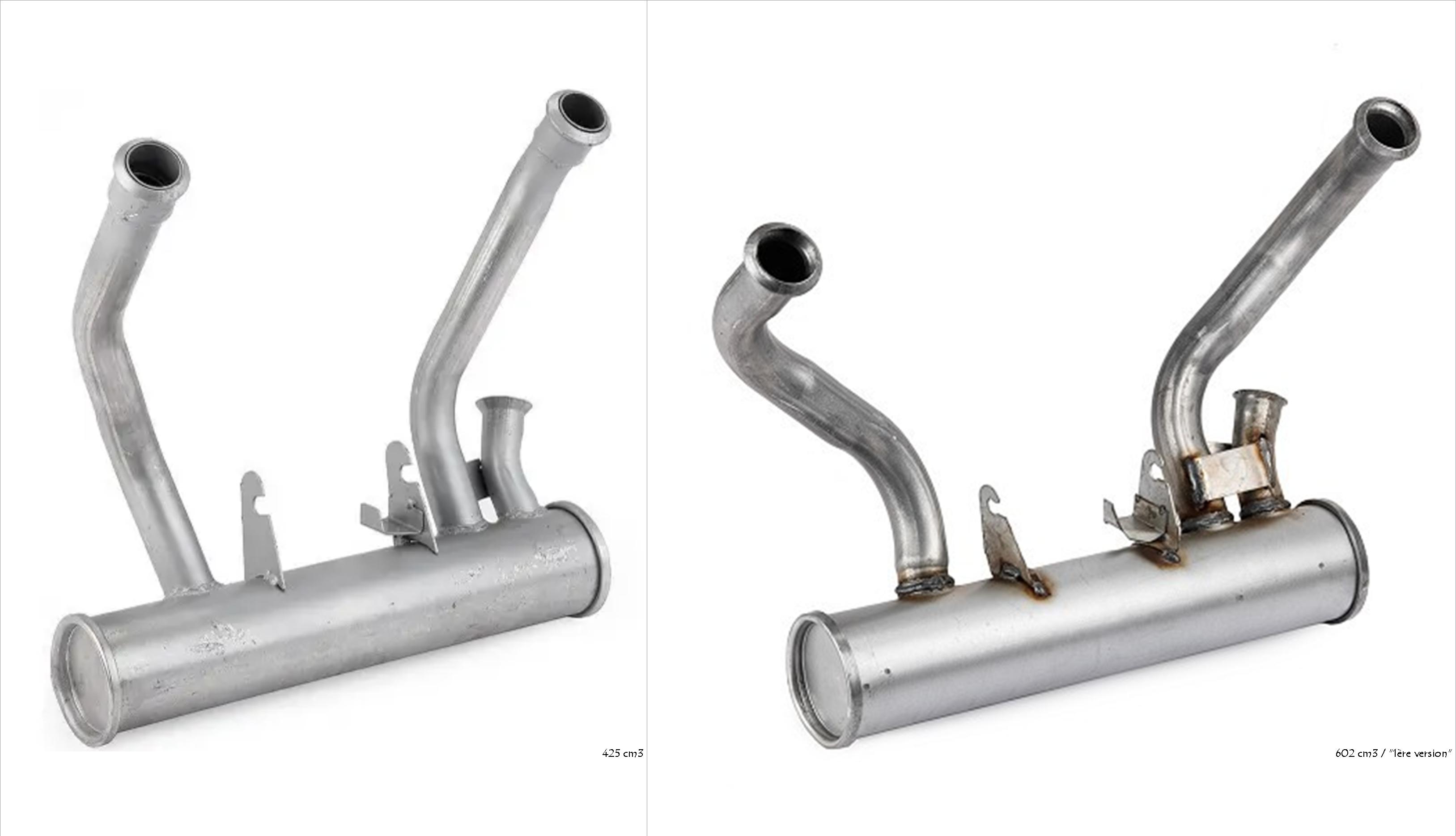

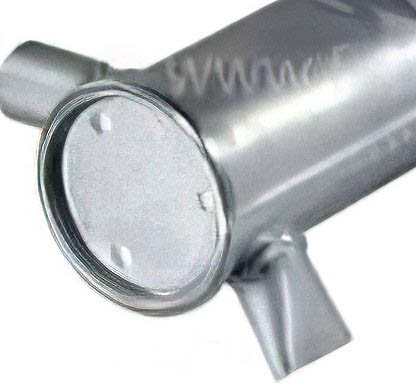

Vu ma nullité crasse en matière de mécanique, j'ai demandé l'avis d'un pote qui a une 2CV avec un moteur de 375 cm3.
Il m'a dit que, normalement, c'est effectivement une sortie directe sur le pot sous boîte (pot secondaire, dit "la bête à cornes") :
Mais, pour éviter les soucis (pb évoqué par Tyrphon ? Odeur dans l'habitacle ?), il a monté un ensemble de 425 cm3, justement celui qui équipe la 2CV AZLP. Et le tuyau sort bien à l'arrière du véhicule, comme reproduit par SAI.
Entre 425 et 602 cm3, la bête à corne n'a pas tout à fait la même forme à cause de l'évolution du moteur, mais dans les 2 cas on voit bien la collerette de raccordement du tube sous caisse, sans doute sans pot puisqu'on a déjà les 2 :D3 :
Pour ma part, j'ai un moteur de 602 cm3 dernière génération, et une ligne complète de 1967 remplacée à l'identique.
Et si j'ai bien le silencieux sous le cylindre de gauche, je n'ai pas de bête à cornes puisque je n'ai qu'une sortie d'échappement groupée sur le moteur.
Le pot secondaire (pot de détente ?) est sous la caisse.
Donc pot sous caisse ou pas pour les 425 cm3 équipant les AZL/AZLP ?
... j'en sais rien !
Mais tuyau, c'es sûr.

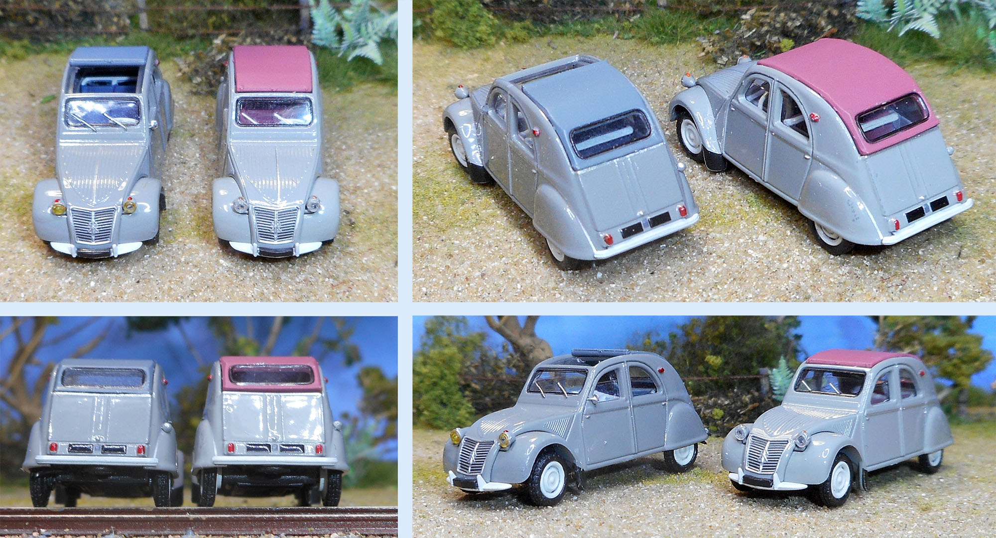

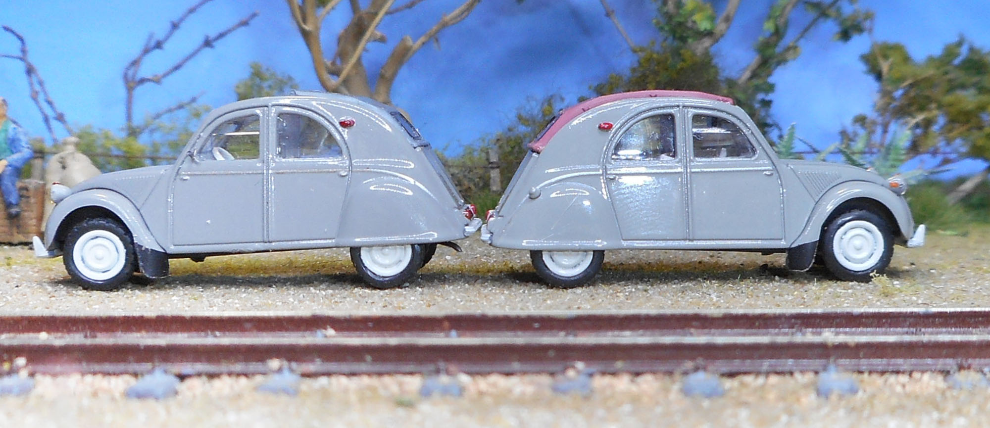

Voilà le modèle fini, en comparaison avec un non retouché :
L'intérieur des jantes peint en noir donne presque l'impression de voir les batteurs, vu de derrière #B2 .
Bon, franchement, est-ce que ça valait le coup d'y passer du temps ?
Je vous laisse juges...

Messagepar pehem » 10 07 2022 à 09:04
Si si, ça vaut le coup. #B6
Mais sur la vue de l'AR des voitures, je ne vois pas de différence de hauteur, normal ?

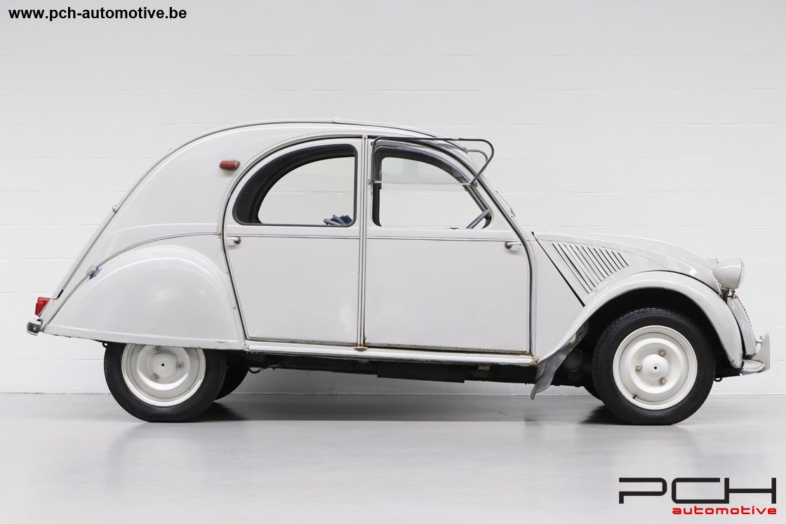

Messagepar Patrick ze rabbit Deludin » 10 07 2022 à 11:23
Attends, je fais une photo comparative de profil.
Voilà :
(Bonjour les traces de doigts !!!)

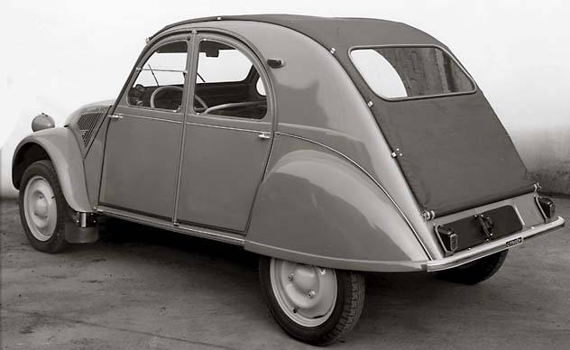

J'aurais pu augmenter le nombre de feuilles de papier calant l'axe, mais j'ai trouvé que comme ça c'était déjà pas mal par rapport aux photos des vraies 2 CV.
On peut rajouter une feuille #B2 :
2CVAZ(L) 1954 (1956).jpg (40.03 Kio) Vu 3957 fois

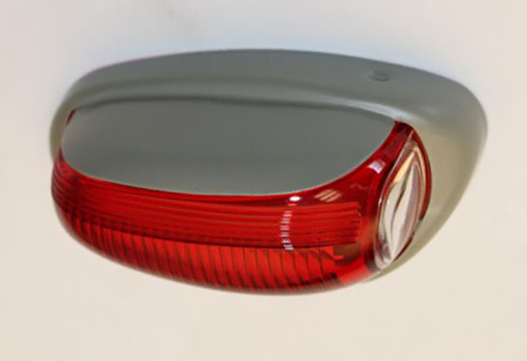

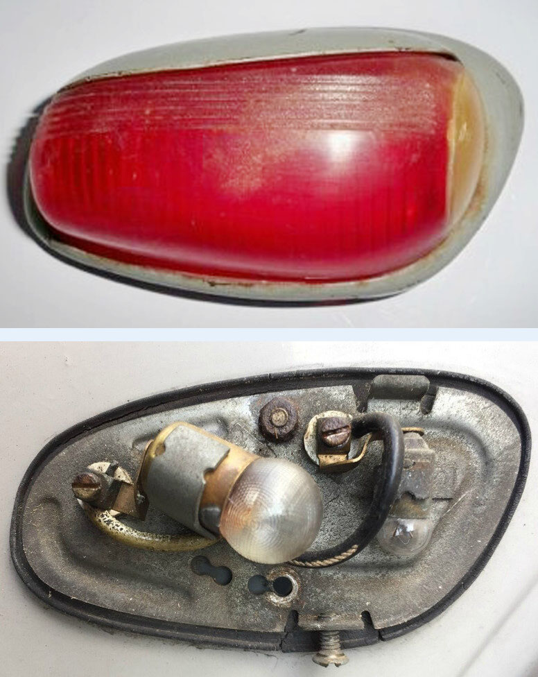

Je pense que je vais reprendre la peinture des feux et clignotants avec un fond "chromé" et un coup de vernis rouge. Là, je trouve que c'est un peu sombre.
Juste faire gaffe : les clignotants de custode (Labinal, généralement) ont le dessus en tôle couleur carrosserie, et une pastille transparente vers l'avant :rod_siflet .
Et puis une pointe de chrome sur les goujons de roues.

En effet, la vue arrière est trompeuse sans doute du fait qu'elle est prise en contre plongée.
Pour le chrome sur les écrous, je verrais plutôt un jus sombre pour les faire ressortir, mais celà n'engage que moi.
