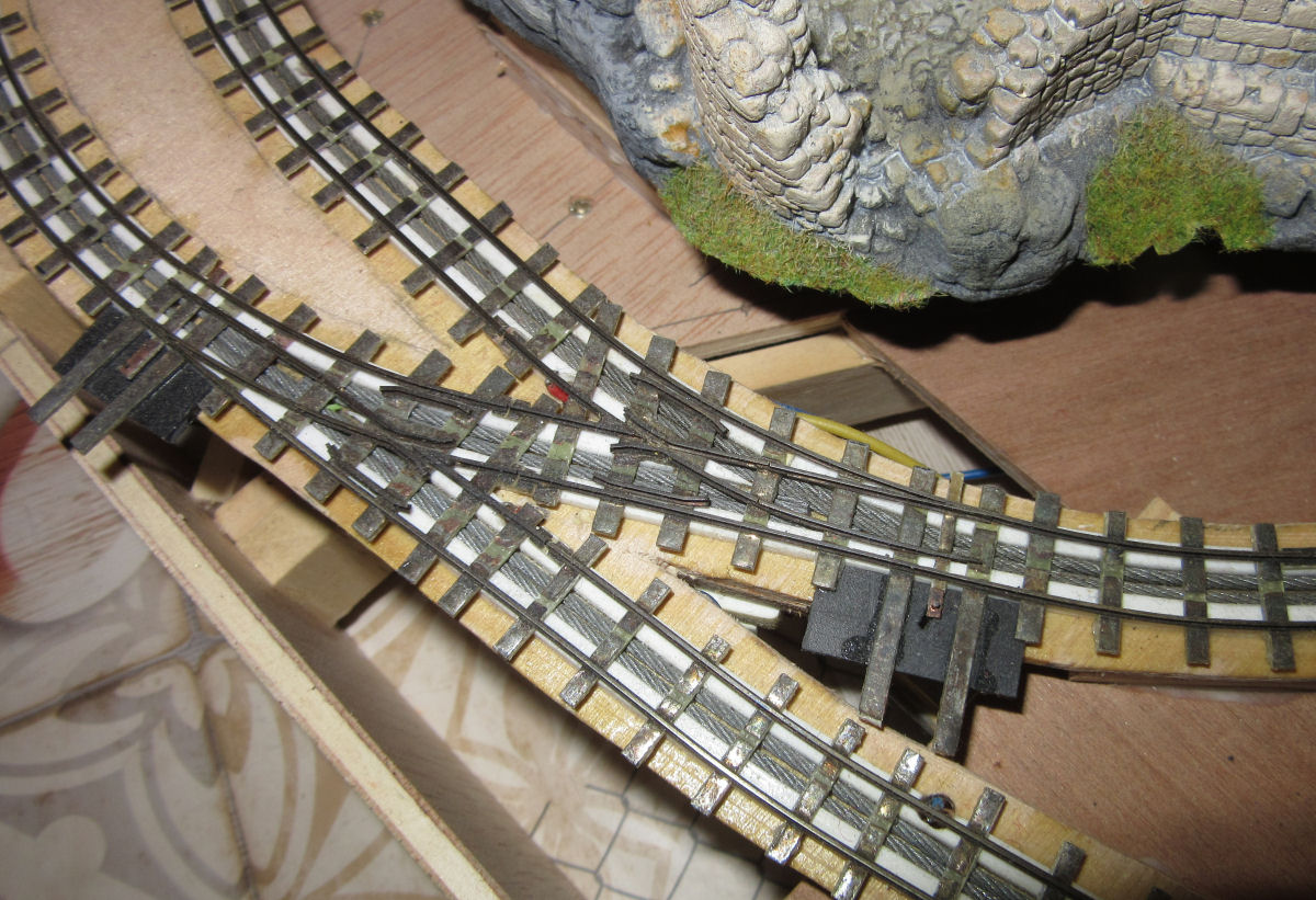

Messagepar Ramon Soupalognon » 05 12 2019 à 17:54
Pour la base magnétique sous la voie, j'ai testé le câble de frein de vélo (en double), canalisé entre deux carrés plastique, çà fonctionne très bien (sauf pour le vélo, forcément) :
Ramon

Messagepar Patrick ze rabbit Deludin » 05 12 2019 à 20:16
Très bonne idée #B6 E2 que je vais "pomper" sans vergogne.
En effet, je cherchais un câble d'acier qu'on peut cintrer facilement et qui ne coûte pas plus cher que la voie Busch ! Exit la corde à piano #B8 ...
J'ai un peu de cette voie dans les coffrets achetés au Luxembourg, ça servira pour le premier plan.
Le reste sera en voie Z bien ballasté, ou avec des traverses espacées si j'en ai le courage : j'ai commencé, y'a de quoi devenir #A8 :crazy .
C'est quoi, ta voie, Ramon ?

Messagepar Patrice Roussiale » 06 12 2019 à 16:31
Ramon , n'est pas Barde de Première classe avec feuilles de chêne pour rien C7
C'est vrai qu'avec les nouveaux moteurs proposés en 6 et 12v, le H0i va peut-être un peu ressortir de l'ombre où les choix de tension par Busch l'avait mis :mrgreen:
Par contre, le coup de l'aimant, vu la taille des microbes, c'était un bon choix. :B3
Pour la voie, c'est du monté main (Barde de ... ).
Par contre, le profil ? 40 ou 55 ?
Cordialement.

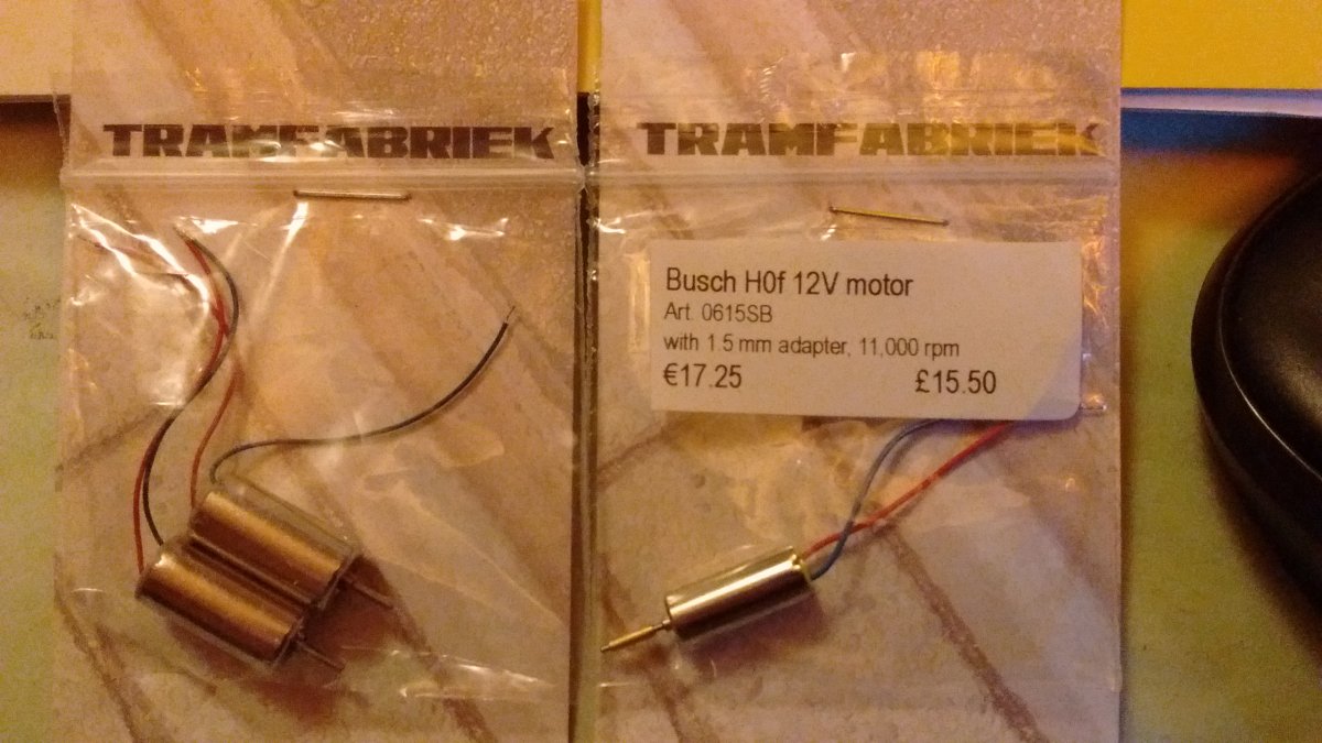

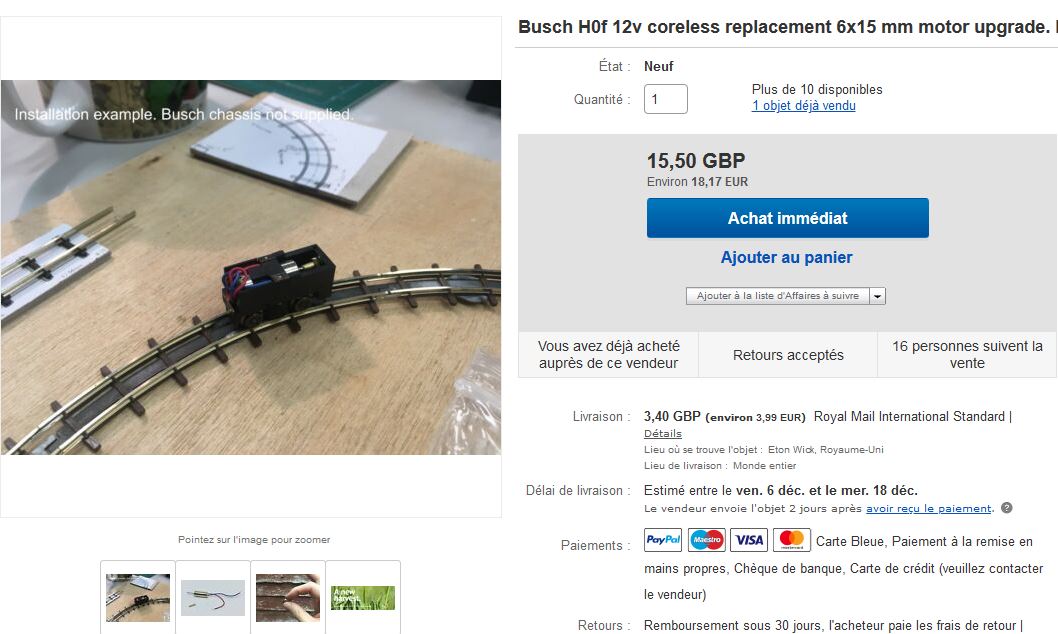

hé hé hé, les affaires reprennent #B6
y'a qlq temps, j'ai découvert que mon pourvoyeur de moteurs (Tramfabriek) avait un nouveau moteur ...
... de 6x15mm en 12V qui résout plusieurs problèmes:
- plus besoin d'avoir un décodeur introuvable qui coute la peau des fesses :rod_siflet
- semble remplacer le moteur d'origine qui est fragile avec sa "boite de vitesse" en bout
- et peut être moins bruyant :F9
bref, une partie des cadeaux de Noël a été une commande, qui est arrivée ce jour E2
j'ai pas pu résister à prendre avec 2 moteurs classique ;)
y'a plus qu'a :ipb-251
