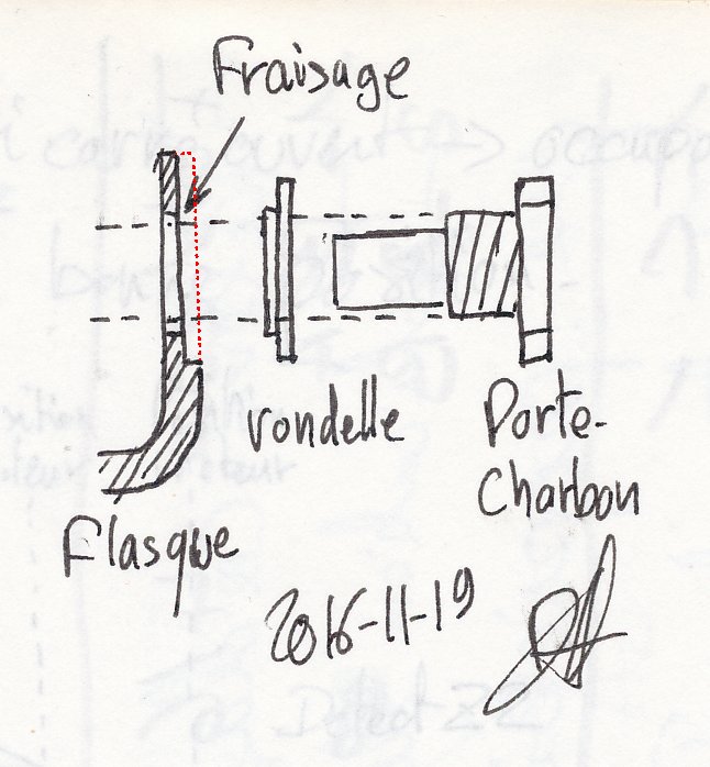

Messagepar augerd » 19 11 2016 à 14:15
bon, les trucs pas évident maintenant:
- percer à 1mm dans un bloc de laiton sans perceuse de précision, cela va pas être top :C6
- la position exacte des trous et de l’élément isolant, avec le peu de place et tout ce qui gêne autour comme la cale mentionnée au dessus et le retour à 90°, ne pas faire de court-circuit entre les 4 vis avec leur boulon et rondelles si trop près les uns des autres...
- chaque ensemble vis-flasque-isolant-rondelle-boulon doit être très court pour ne pas toucher le cadre moteur !
bref, plein de chose a vérifier :rod_siflet
l'idéal, cela serait de fraiser l’extérieur de la flasque au niveau du trou du porte charbon sur la moitié de l'épaisseur, et d'intercaler une rondelle isolante entre ce dernier et la flasque... mais j'ai toujours pas de fraiseuse :H2
autre dessin vite fait, avec en pointillé rouge la zone fraisée...
pour la rondelle, un rebord pour centrer est évident, et l'impression 3D simple :maitre:
Dominique :mrgreen:

Re: Digitalisation Decauville Jouef V10
Messagepar Storm » 19 11 2016 à 14:45
J'avais pensé à cette solution ou alors insérer un tube dans le porte charbon et venir raccorder le fil d'alimentation au ressort... :( #A8 #B2 C'est fou les délires où l'on peut s'engager quand on essaye de trouver une solution :B3

Messagepar augerd » 19 11 2016 à 15:25
yes :mrgreen:
bon je vais digitaliser le 1er avec le moteur d'origine pour notre défi ... mais apres je vais "simplifier" avec un autre moteur #B1
de plus, si je me loupe avec ma bidouille "moteur d'origine" je pourrais récupérer les flasques coupées pour la version "autre moteur" :rod_siflet
pas fou non plus, j'ai envie de voir rouler la Decauville assez rapidement, pas d'y passer des mois :rod_mdr2
Dominique :F5
