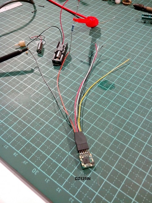

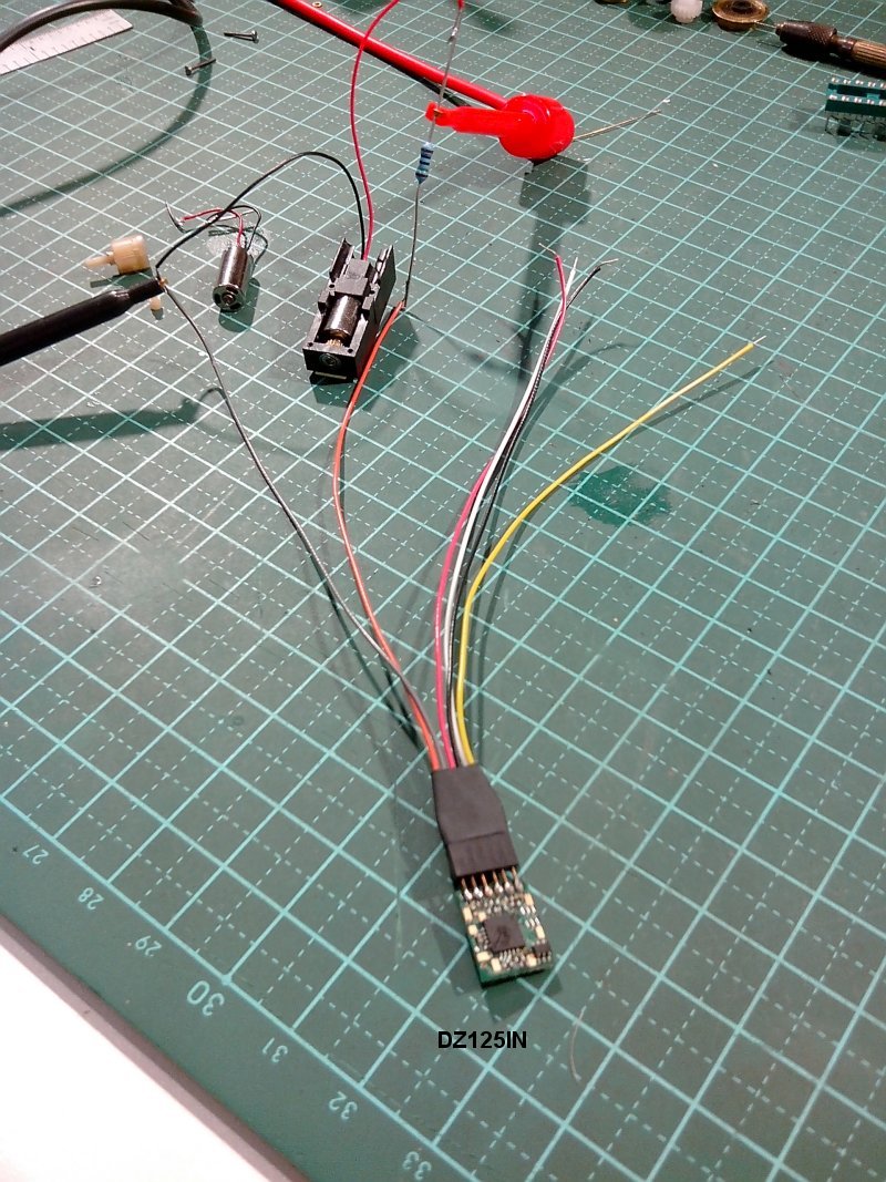

ayant du aller manger en famille, j'ai pu m'eclipser en douce et prendre qlq photos vite fait du bouzin ;)
état actuel de la zone de test....vous remarquerez que c'est rangé #B6
de plus près...

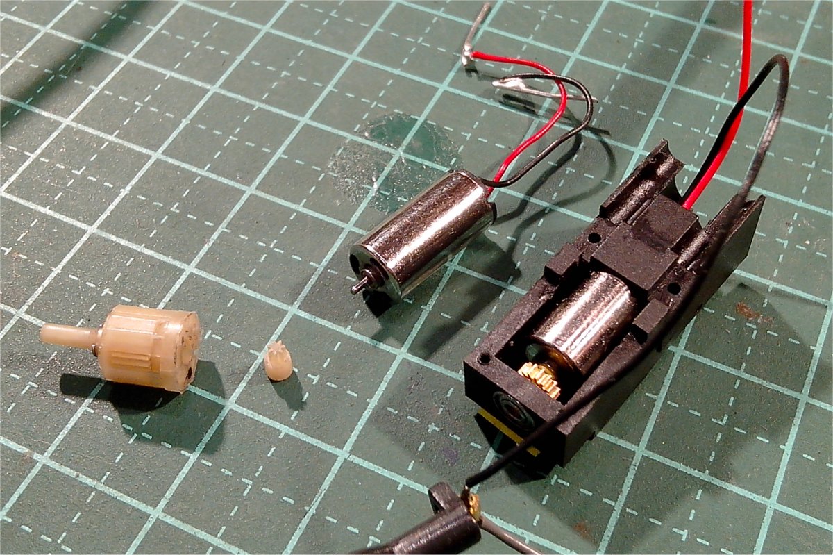

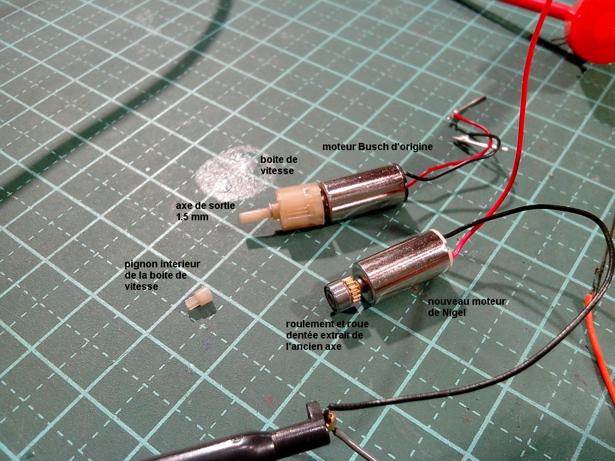

alors bravant et osant tout, j'ai extrais le nouveau moteur de son emplacement H6
au dessus, le moteur d'origine avec devant, la boite de vitesse qui n'est pas réutilisée, et le micro pignon que je n'ai jamais pu remettre dans la boite :C6
dessous, le nouveau moteur avec le roulement et roue dentée qui étaient avant sur l'axe de la boite de vitesse de dessus !
c'est plus mieux comme ça ?

Messagepar Sixtifs » 28 04 2016 à 10:28
Le réducteur d'origine est de type à train épicycloïde.
https://fr.wikipedia.org/wiki/Train_%C3%A9picyclo%C3%AFdal
On trouve aussi cela dans certaines visseuses sans fil.
J'en ai ouvert une pour voir, je n'ai toujours pas trouvé le moment de patience pour remettre l'engrenage en place (comme toi).
Ton remplacement m'intéresse, pas pour digitaliser mes engins, mais pour savoir dans quelle mesure on peut obtenir un bon fonctionnement de ce genre de chassis sans utiliser le train épicycloïdal.
Surtout, ne met pas d'huile dans ce chassis, seulement la graisse kivabien !
La graisse au téflon vendue par LTM semble bonne pour cela (à défaut de la graisse Busch qu'on ne trouve pas chez les détaillants Busch).
J'ai fait l'erreur de mettre de l'huile dans le mien (j'ai lu la notice après) et j'ai mis du temps à tout nettoyer pour qu'il veule bien remarcher H4 .
Sur la notice, il est indiqué un entretien toutes les 30 heures environ.

Messagepar augerd » 28 04 2016 à 12:44
oh le machin épicycloïde D9 :C4
je ne connais pas le rapport d'engrenages, mais le châssis fait déjà beaucoup moins de bruit avec le moteur en direct :mrgreen:
bon, j'essaierais de remonter le tout en analogique et faire un p'tite vidéo sous 6v :C6
j'utilise aussi du téflon, enfin la poudre, pour tous les engrenages en métal #B6
et pour nettoyer a fond, j'ai acheté un vrai bac à ultrason (pas le truc Lidll) et nettoie avant lubrification mes mécaniques ou essieux avec de l'essence F, et c'est nickel...

hello,
vidéo live du Gmeinder avec moteur Nigel et décodeur DZ125IN sur ovale Rokuhan R 70...
DecoderPro à 50% environ, SANS la resistance ;) je verrais plus tard pour en trouver une en CMS plus petite :prrrt:
le truc jaune dessus c'est un bout de lest dans de la bande Tamiya, c'est pas le ... machin épicycloïde #B8
et pourquoi un lest ? parce que c'est pas de la voie Busch avec piste magnétique, et étant donné la légèreté du locotracteur :rod_siflet
Dominique :maitre:
