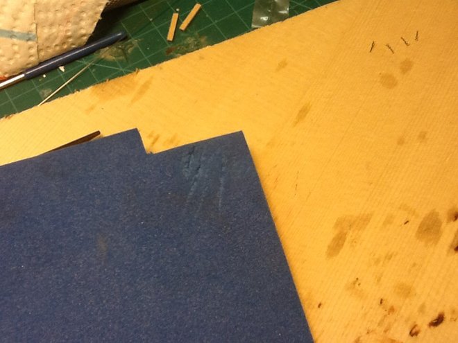

Je testerai ma mousse sur des coupures de voies, des jonctions plus ou moins bien faites et je verrai.
De prime abord je ne perds pas de matière, je ne raye pas la surface du rail et je n'ai même pas besoin d'appuyer.
Démos faites en expo où je tiens mon carré de mousse, le coin opposé est posé sur le rail et c'est uniquement la souplesse du matériau qui fait la force d'appui. #B5

Messagepar Fr. Tavernier » 16 12 2015 à 13:49
Kazh du a écrit:Je testerai ma mousse sur des coupures de voies, des jonctions plus ou moins bien faites et je verrai.
Un autre détail avec ma mousse...je peux nettoyer les zones de contact entre les lames d'aiguilles et les rails, cette zone est souvent réalimentée par un câblage électrique mais il n'empêche que cela peut permettre de retirer une accumulation de crasse nuisant au bon fonctionnement de l'aiguillage.
A essayer alors ! #B5

Messagepar Kazh du » 16 12 2015 à 18:48
Dès que j'aurai passé la mousse sur mon projet avorté de réseau je donnerai l'info #B5

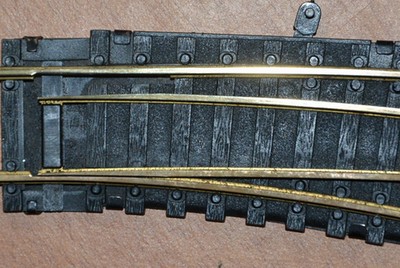

Messagepar Storm » 16 12 2015 à 20:11
4/5 passages sur une aiguille, j'arrête là... Sur une Tillig, ça vire les contre-rails de leur logement :? Le coup du bouchon m'avait été donné par Alain Duchesne et ça fonctionne très bien #B6 Après (et Certe à tord :C6 ) j'utilise la gomme Roco le plus souvent...

Re: nettoyage des voies
Messagepar Fr. Tavernier » 16 12 2015 à 22:32
Ah ça s'arrache quand même apparemment !... :? :? A confirmer...Je crois que je vais rester sur le liège ou l'isorel... :B3 :B3
Messagepar Kazh du » 16 12 2015 à 22:42
J'avais fait mes essais sur des aiguilles Fleischmann et rien n'a bougé ni sur l'aiguille ni l'état de surface de ma mousse.
Bon faut dire que la fabrication Fleischmann c'est du costaud #B6
Nettoyage avec carré de Mousse aiguille Fleischmann

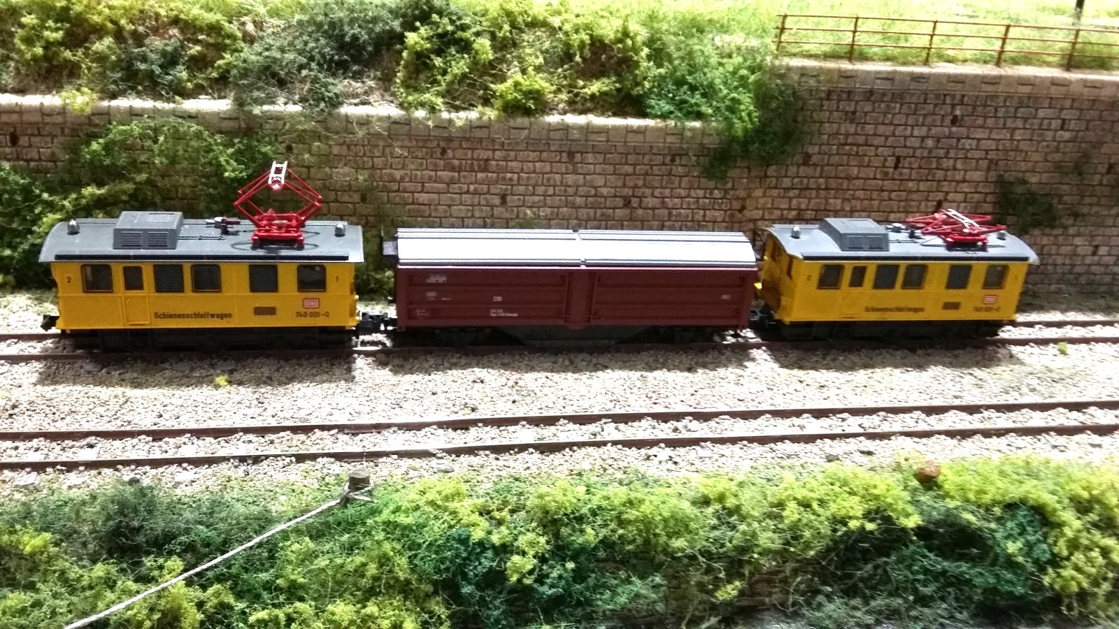

Messagepar bernardhenri » 17 12 2015 à 11:54
Voici ce que j'utilise
et un train nettoyeur
Port de Carhaix
Bernard WALTER
