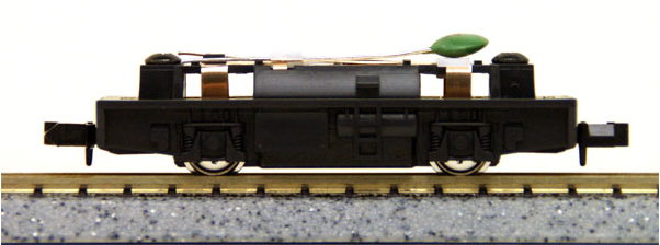

J'ai jeté un coup d'œil sur le Kato TM-104 en N qui présente un montage identique au niveau des pignons.Demi arbre de roues emmanchés.les roues se sortent a la main et la longueur des demi arbres permette largement
un passage en Hom . Fournisseur ICI
TM 104
Pour 9,80$ on ne vas pas se plaindre. :B3
Il existe aussi un TM 103 auquel je n'avait pas prêté attention ,seul l'empattement diffère ,prix identique :maitre:
TM 103
TM 103.jpg (126.39 Kio) Vu 7408 fois
TM 103.jpg (131.08 Kio) Vu 7408 fois

Sauf que le guidage se fait par les pointes des essieux donc, tu ne peux pas facilement le faire sur ces 2 châssis #B5

Storm a écrit:Sauf que le guidage se fait par les pointes des essieux donc, tu ne peux pas facilement le faire sur ces 2 châssis #B5
En fait les boites d'essieux guide juste ceux-ci en ligne ,le véritable maintient est fait par le lest placé sous le moteur qui vient englober de part et d'autre les axes et le pignon de chaque coté, il est maintenu en place par les deux
vis visibles sur les photos qui traversent le châssis. #B5
Après soit on déporte les boites d'essieux, soit on élargi le châssis sur les extrémités :maitre:
