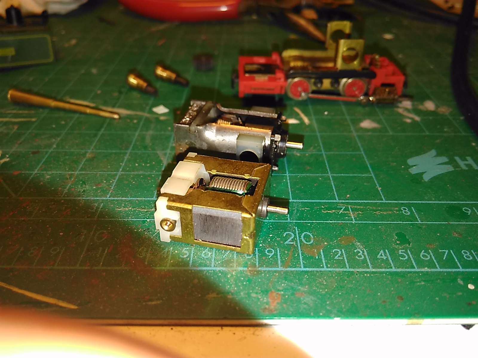

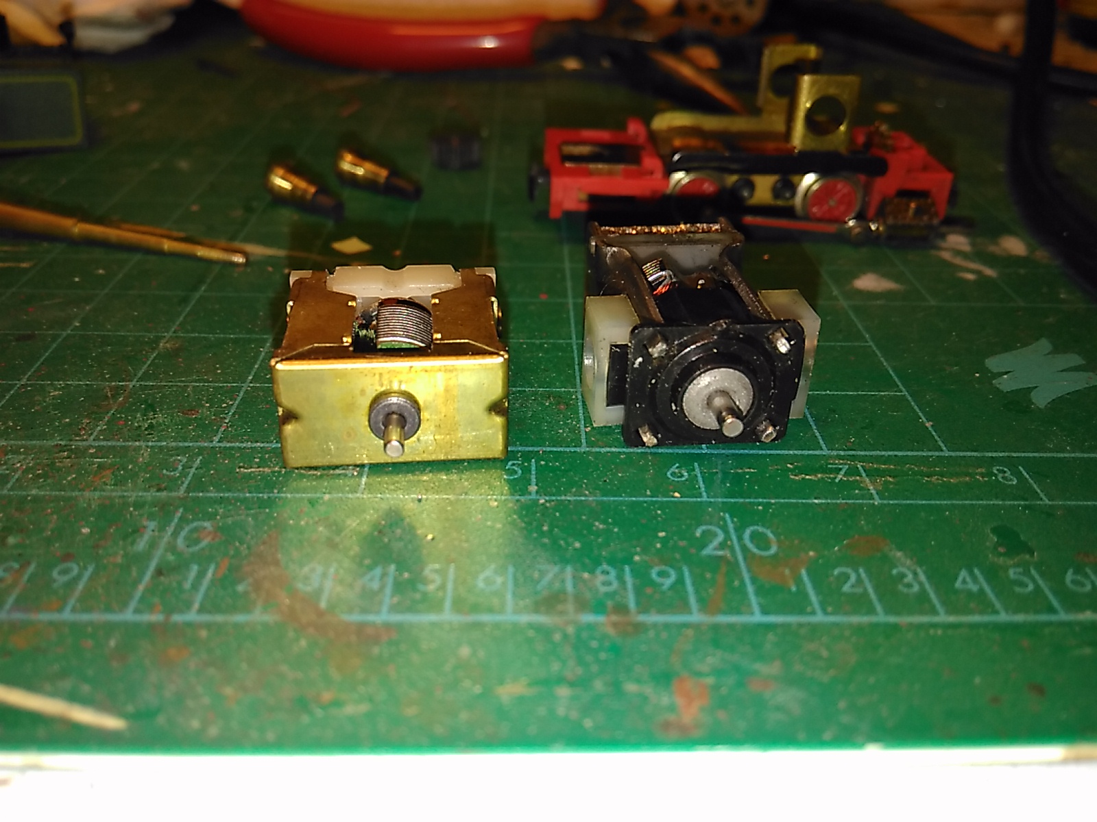

Bon, je suis rassuré, on arrive à la même conclusion: changer le moteur :B3
Perso, j'ai ça:
Je vais gagner la place de l'aimant ce qui va m'éviter de charcuter du coté de l'avant où je pensais placer le décodeur :maitre:

Storm a écrit:Bon, je suis rassuré, on arrive à la même conclusion: changer le moteur :B3
Perso, j'ai ça:
j'ai aussi ce moteur avec le bloc collecteur blanc ... mais j'ai un vieux souvenir d'une galère, alors je l'ai zappé :rod_siflet
Dominique :mrgreen:

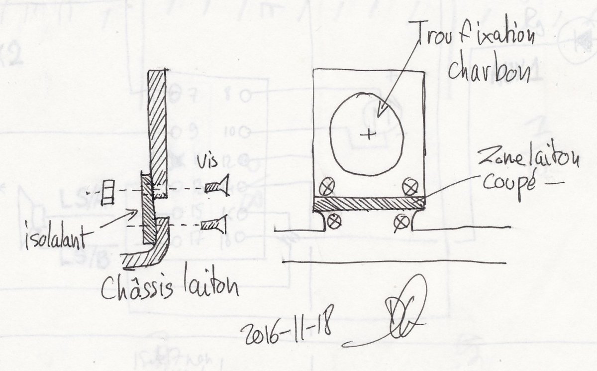

en gros:
1 - je perce 4 trous (genre 1.6mm) sur un des montants, entre la vis du charbon et l'angle à 90° du support en laiton
2 - j'installe derrière une plaque isolante fine (plastique, verobard, et...) ou je perce les 4 trous correspondant
3 - fraisage des 4 trous pour que les têtes de vis affleurent
4 - un coup de disque pour séparer le haut du support laiton du reste
5 - remontage du haut avec 4 vis, la plaque isolante, et 4 boulons derrière #B6
et bien sur idem pour l'autre montant
ça te parait clair ???
Dominique ;)

en gros:
Dominique ;)
Non :rod_mdr2

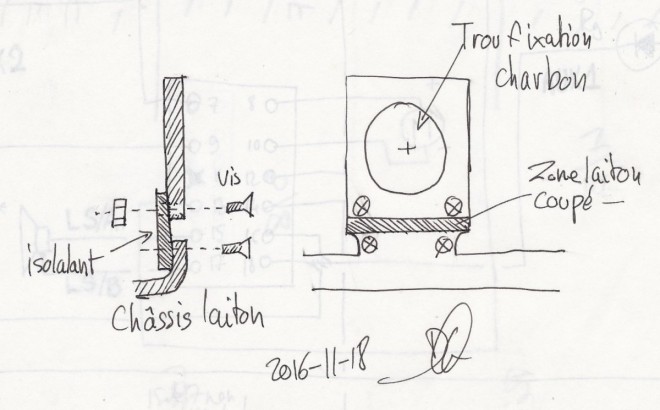

Messagepar augerd » 18 11 2016 à 22:17
et comme ça :rod_siflet
dessin vite fait sur le coin de table... la cosse de démarrer la station HP et SW :prrrt:
Dominique :(
augerd
Messages: 2290
Re: Digitalisation Decauville Jouef V10
Messagepar Storm » 18 11 2016 à 22:18
Comme ça, je comprends mieux oui... :maitre: T'es un grand malade :prrrt: :rod_mdr2 :rod_mdr2 :rod_mdr2
