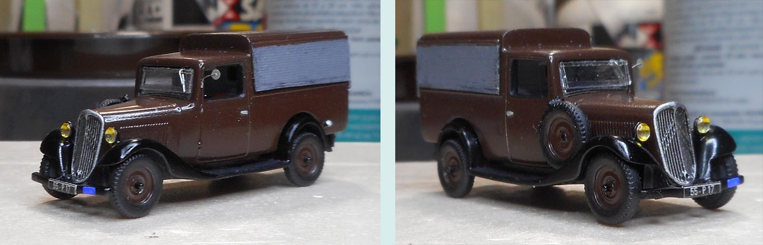

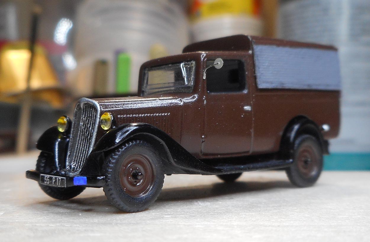

Comme il fallait que je fasse place nette sur mon établi, j'ai bien été obligé de finir ce véhicule.

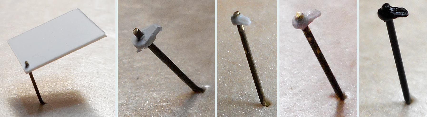

Donc je commence par fabriquer et peindre en noir brillant... ça :
C'est pas gros #B8 .

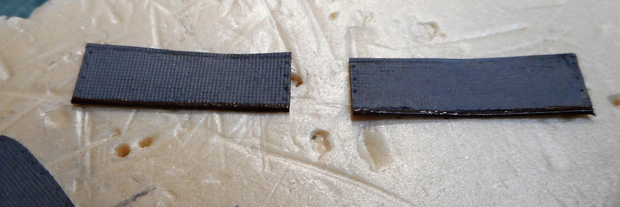

Pendant que la peinture sèche, je peins la "baguette" de mes bâches latérales.
Peinture en bombe utilisée pour louper la caisse, crachée dans un godet et passée au pinceau à 3 poils :
...et pendant que la peinture sèche #B2 , nettoyage du pinceau à l'acétone : Ça décape la peinture de la bombe, et après, un nettoyage au produit à vaisselle puis rinçage copieux.
Même en utilisant de l'acrylique genre Tamiya, un p'tit coup d'acétone de temps en temps ne fait pas de mal. Et en plus, ça rend de la souplesse aux poils.
D'ailleurs c'est ce que je fais sur mon dos pour la même raison :H2 .
Ah, et puis fabrication des plaques d'immatriculation à l'ordi et sur du papier auto-adhésif.
Année 1950 en Charente Maritime :
Plaque immat 1950.jpg (18.17 Kio) Vu 11739 fois
C'est pas gros, je vous fais un mode d'emploi après ce message.
Aussi, je prélève sur la plaque de photogravure livrée avec les Galion Narwag/Norev (merci encore, M. Narboni) un rétroviseur rond : y'a du rab, ce qui est une très bonne idée car c'est une denrée rare, et ceux-ci sont particulièrement fins #B6 .
Et hop ! Montage final. Comme ça, j'en serai débarrassé :ipb-251 .

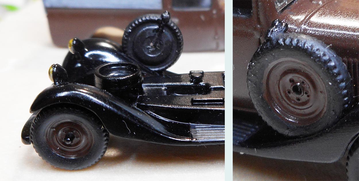

D'abord, le "ça" du début rejoint sa roue de secours :
Ben vi, c'était la crosse tenant la roue en place :rod_siflet .
Au fait, j'ai dit une bêtise :oups2: : la tige est inclinée vers la cabine afin qu'il n'y ait que la roue de secours à enlever pour accéder à la mécanique.
Elle n'est donc pas verticale.

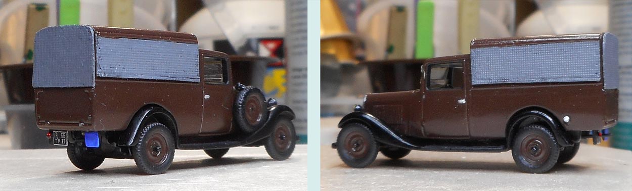

Le capot, lui, s'ouvrirait de toute façon car il est articulé entre les flancs et les capots, et s'ouvre en aile de mouette.

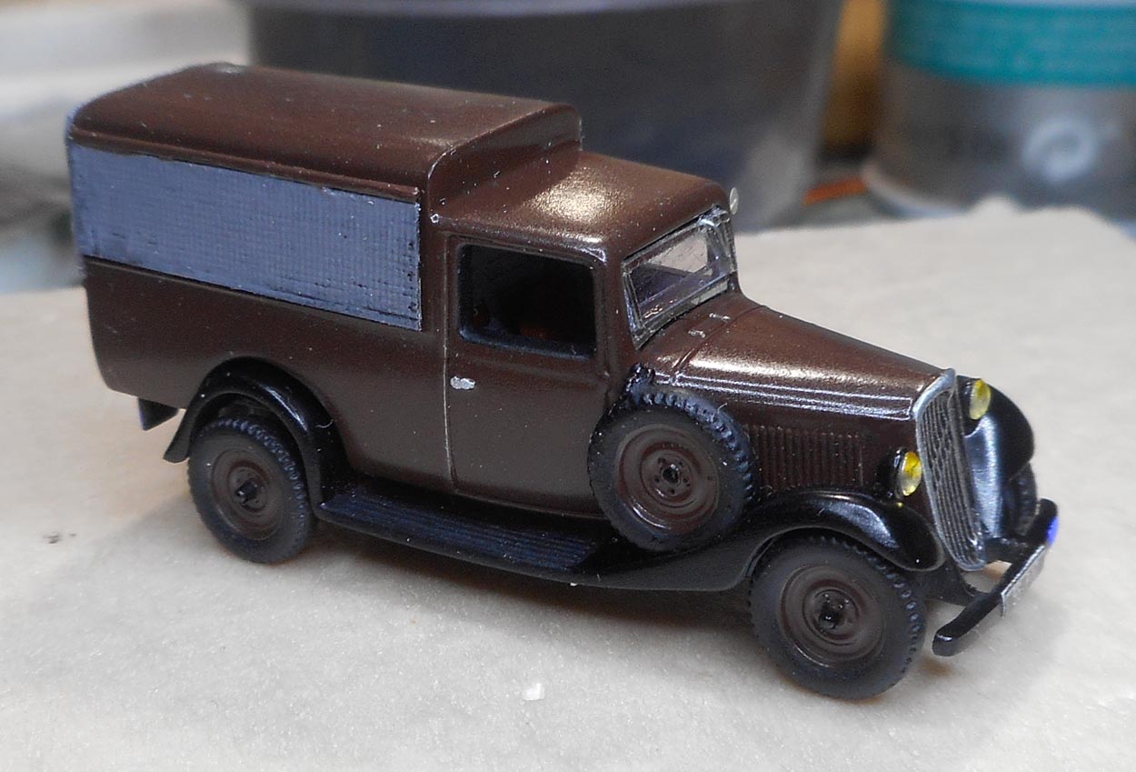

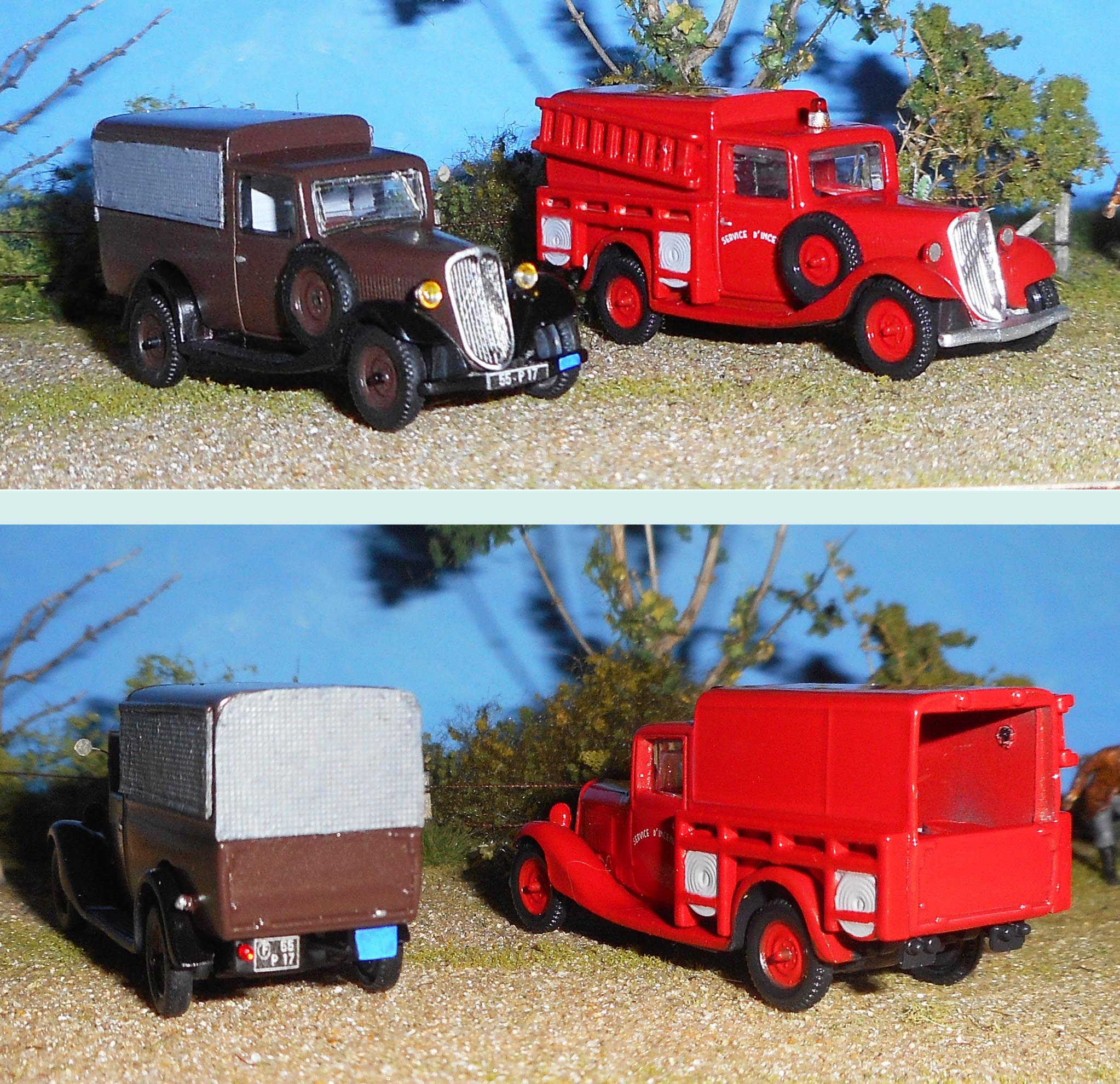

Mise en place des bâches (trop épaisses, je l'avais bien dit), des plaques d'immate et du rétro.
La plaque bleue de raison sociale (à l'arrière) sera faite plus tard, quand je saurai.
Celle du pare-choc avant, vous croyez pas que je vais peindre dessus "Chte Mme" au pinceau à 1 poil, non #A8 ? Pourtant, faudrait...
Et voilà :
Tiens, même que je vous le fais en gros plan, histoire de bien voir les défauts (peinture "peau d'orange", "manques", pare-brise nulache, grains de poussière collés sur la peinture, etc.) :
Allez, pour une bestiole de 5,5 cm de long, ça ira bien.
Maintenant, je l’enchâsse dans un bloc de résine à inclusion et je vais passer à autre chose de beaucoup plus gros, qu'il faut que je finisse :

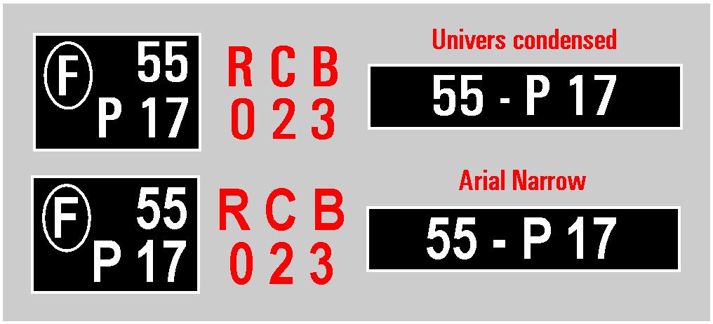

DIMENSIONS DES PLAQUES D'IMMATRICULATION
Dans le "nouveau système" de 1950 qui a vu s'instaurer des plaques en aluminium comportant le département *, les dimensions de celles-ci ont été normalisées :
Plaques rectangulaires : 110 ht x 520 mm, soit en H0 : 1,26 x 5,98 mm
Plaques carrées : 200 ht x 275 mm, soit en H0 : 2,3 x 3,16 mm
Ah ben vi, ça fait pô gros.
* Avant, c'étaient les régions qui apparaissaient, mais sous forme de lettres en position centrale (pour faire simple).
Les plaques carrées se placent généralement à l'arrière des véhicules.
Ne pas oublier la bordure alu tout autour (à l'ordi, je fais blanc et ça va très bien).
Évidemment, on trouve d'autres formes, pour les pare-chocs avant cintrés (Traction), les dessins arrière bizarres (4 CV) ou rétro-éclairés (Peugeot "Fuseau" type 202 ou 302). Et je ne parle pas des voitures de luxe, Delage, Delahaye et autres Salmson.
Le lettrage correspond aussi à une norme, tant dans les dimensions que dans le type de caractère.
Je n'ai jamais su lequel il s'agissait, mais à partir de 1960 disons que le plus ressemblant, surtout à cette échelle, et "Univers Condensed".
C'est ce qu'on avait dans nos ordis jusque dans les années 95/2000.
Aujourd'hui remplacé par "Arial" qui n'a cependant pas les mêmes formes, notamment pour les "pattes" de certaines lettres (le R est le plus flagrant), et elles sont moins "carrées".
Un exemple :
Pour la hauteur des lettres, il faut tabler sur 3 ou 3,5 et les mettre en gras.
Et comme les premières immatriculations ne comportaient qu'une lettre, et durant longtemps deux chiffres, il était courant d'ajouter des tirets pour "occuper la place" : c'est l'exemple ci-dessus.
À partir des années 1960, quasiment toutes les voitures comportaient d'origine un emplacement noir mat, principalement à l'avant.
Les lettres étaient réalisées au pochoir mais avec des formes moins carrées et parfois différentes (le 3 par exemple).
La peinture utilisée était gris métallisée.

Ben oui, Domi, maintenant tu sais comment faire :H1 .
Et avec une feuille A4 autocollante, tu sors 2 x 847 plaques à ton goût :prrrt: , et tu t'emm :C1 des pas avec des décalques microscopiques :prrrt: :prrrt: .
Bon après, 'faut en avoir l'usage, comme disait Pascal :rod_siflet .
On peut aussi faire les plaques de raisons sociales de la même façon, mais elles étaient généralement peintes à même la carrosserie sur un fond plus ou moins bleu roy.

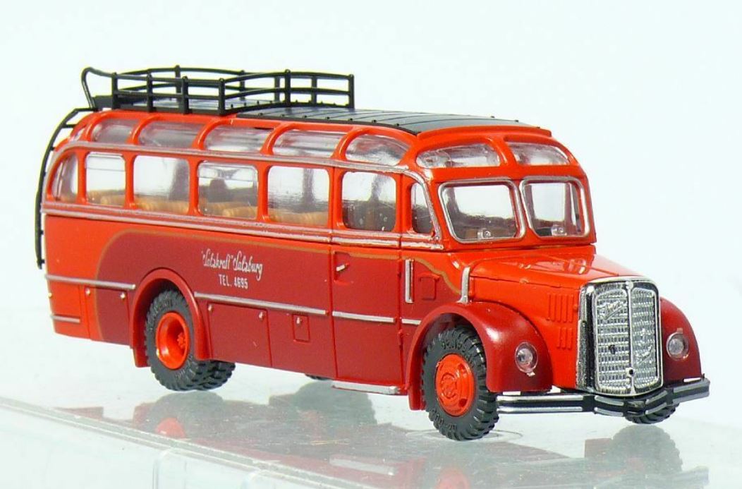

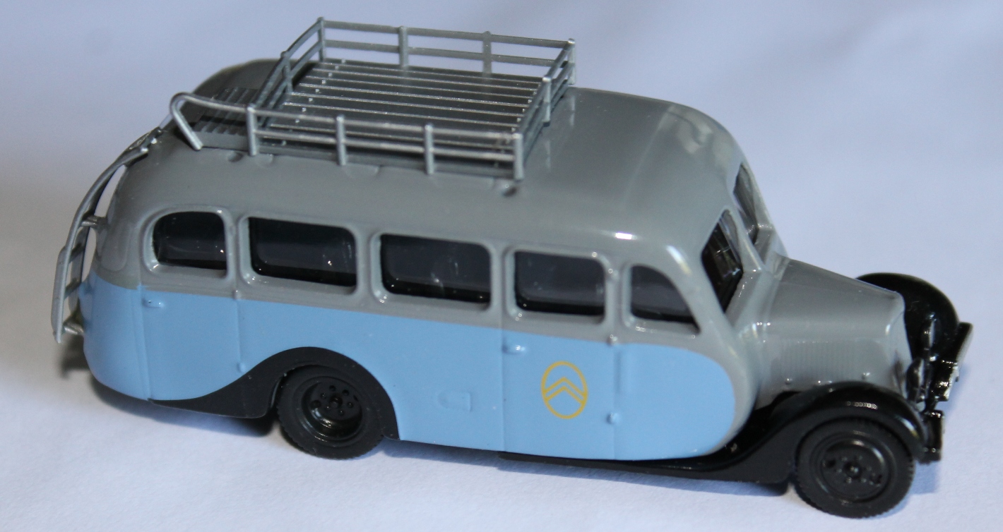

Pendant qu'un kit de remise en carton sèche (SEDAN oblige !) petit retour sur le bus "U23" de NOREV-CITROEN ;)
En triant (enfin, le mot n'est pas juste : en déplaçant du brol :mrgreen: ), j'ai retrouvé un bus SAURER de ROCO.
Acheté quelques 8 Euros sur la baie pour récupérer roues et capot pour faire un Poids-Lourd "Saurer-France"
(Photo du Net)
Il y avait aussi une galerie... :rod_siflet
Vite fait, même si cela n'est pas conforme au prototype, c'est quand même mieux que la daube d’origine.
En attendant qu'un artisan s'y colle ... :F5
Bien sûr, il reste à boucher les trous de fixation des pièces d’origine, et plus si affinité.
Cordialement.

Avant de boucler le sujet, un comparatif vite fait (un compare-hâtif...) :

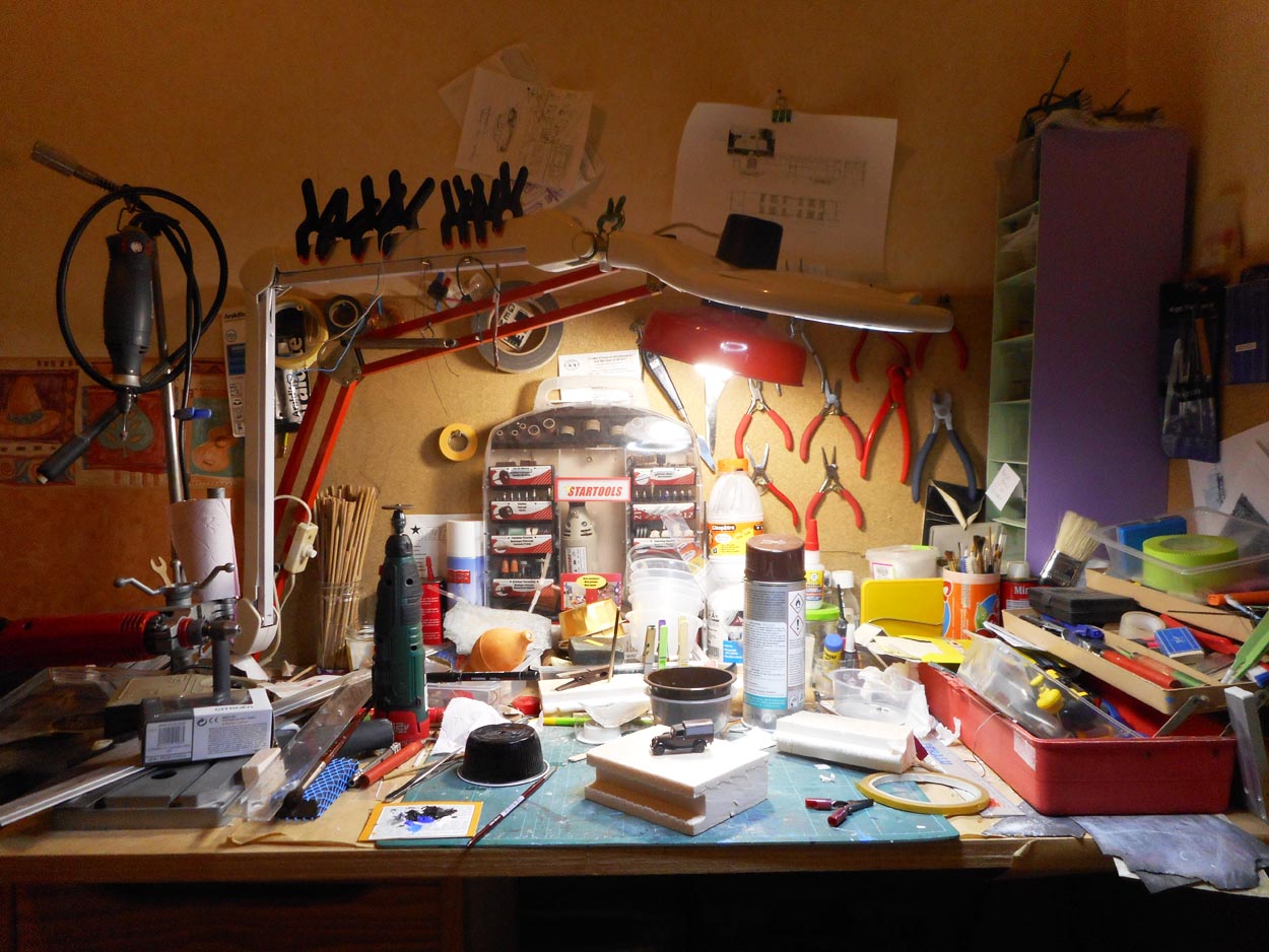

Maintenant, ranger l'établi :
D9 :H2
...parce que, comme tout le monde sait
Une place.jpg (88.15 Kio) Vu 11709 fois
(Ne vous moquez pas, je suis sûr que chez vous c'est pareil, voire pire. D'abord :prrrt: ).

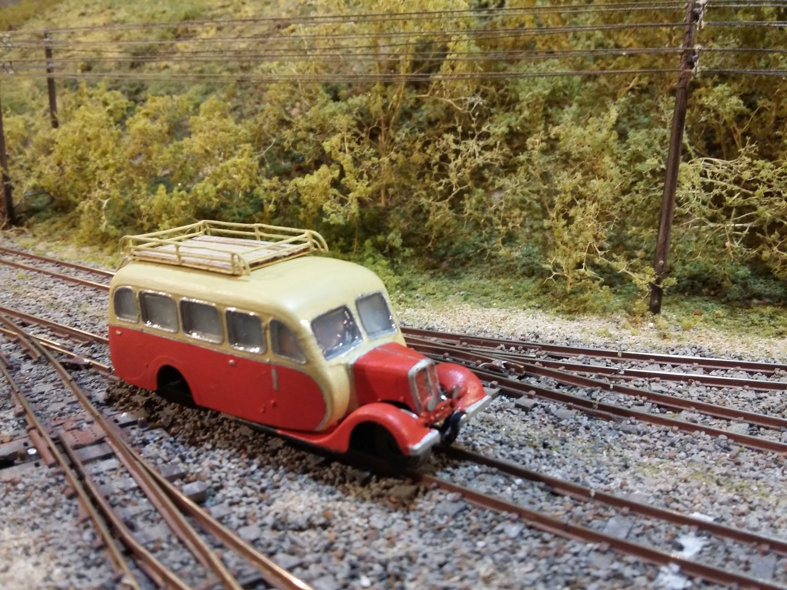

Messagepar Patrick ze rabbit Deludin » 31 08 2019 à 11:21

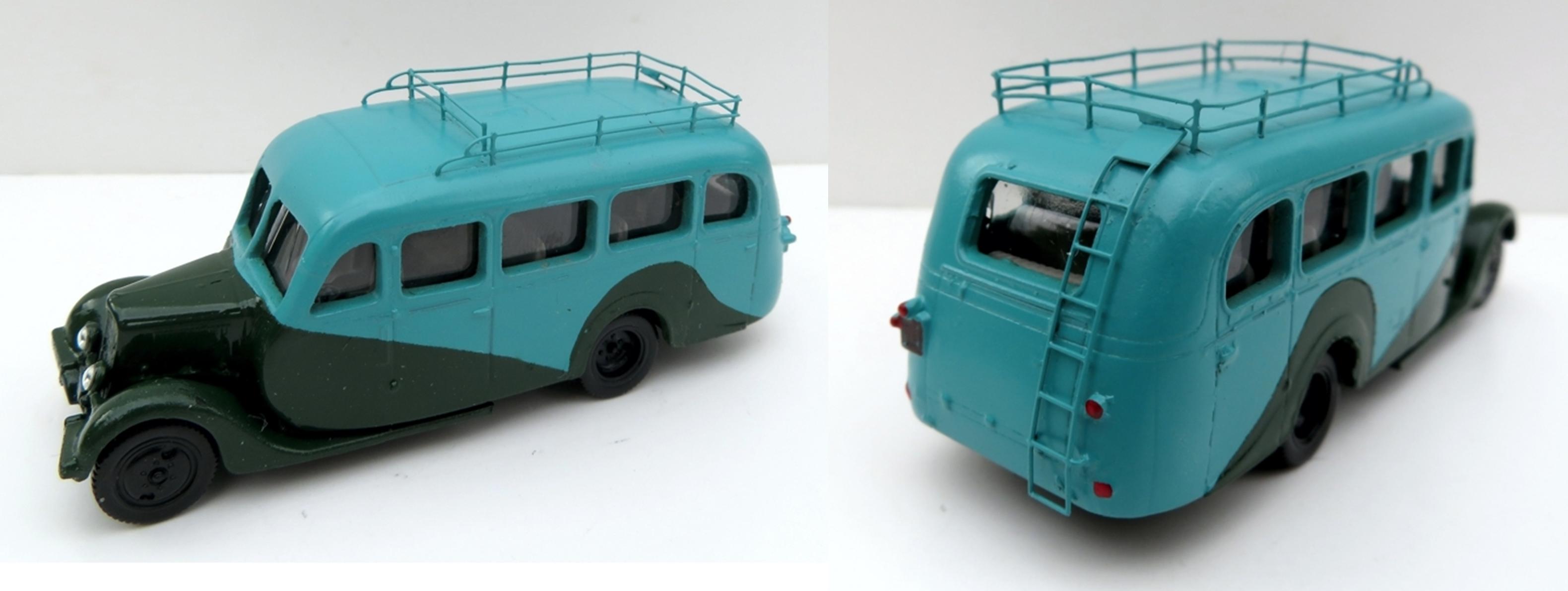

Salut, le Hamster
Hé, pas mal E2 .
Même les courbures de l'échelle et du toit semblent correspondre.
Je ne sais pas où en est Frédéric Tchouchou Besson qui devait se pencher dessus sans tomber.
"On" a un projet de notre côté, on en a parlé en Oléron il y a quelques temps déjà.
'Faut juste que je m'y mette pour faire le dessin :rod_siflet .
Il y aura forcément un plancher, même si ça ne correspond pas au car sauvegardé au Conservatoire, sinon c'est assez compliqué de faire simple par pliage.
Parce qu'on va s'éviter au max le feracloque...

Messagepar bernardhenri » 14 10 2019 à 21:27
Essai transformé!
Port de Carhaix
Bernard WALTER
