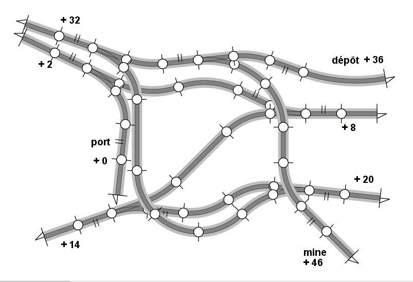

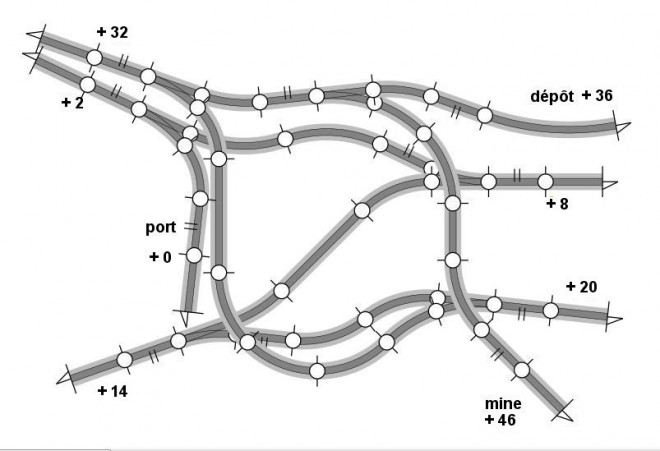

Messagepar augerd » 27 04 2016 à 13:04
et si t'as du temps, j'ai qlq aiguilles 6.5 à faire en rayon 50-60 pour un p'tit réseau #B6
PS* les hauteurs a partir du point 0 sont indicatives !
le cycle: dans un canyon ou fjord, un locotracteur avec une benne part de la mine en haut, et après plusieurs rebroussements, arrive au port et décharge son minerai dans un cargo 8-)
une petite précision, tout sera automatique en digital, car trop ch**** à piloter en manuel ... je suis assez cossard :boss:
PS 2: d'ou la digitalisation du Gmeinder, ainsi que mes demandes de rétrosignalisation :maitre:
Dominique :ipb-279
