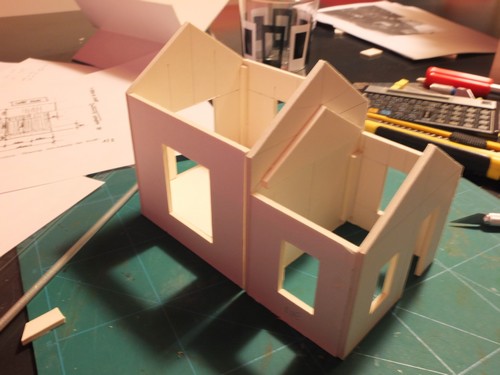

Bonjour à tous,
C'était la semaine dernière.
Une plaque de carton bois "fond pour encadrement" à 5€70.
De la colle à bois.
Quelques lames de cutter.
Pas trop facile à couper, il faut changer de lames souvent et répeter la coupe.
Au fait, on est sur du O 1/435.
Le volume en photo vu coté cour de la gare.

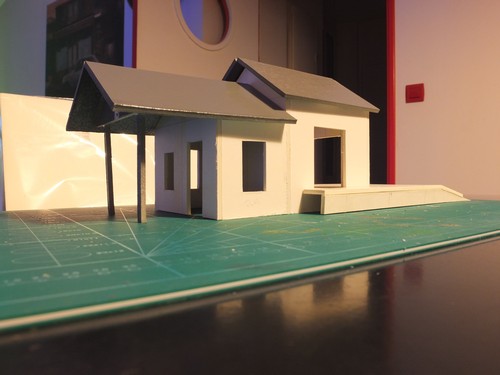

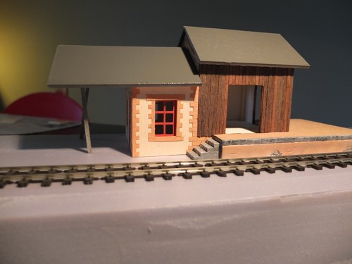

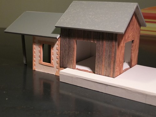

Dimanche en 8, en fin d'après midi, j'en étais arrivé la.
gare dumortier 012 reduit.jpg (96.36 Kio) Vu 4022 fois
Un coup de bombe grise sur la toiture.(Peinture carrosserie brillante, qui met un temps fou à sécher.)
A ne plus utiliser.
Un coup de bombe blanche sur les murs.
Les travaux de ce dimanche.

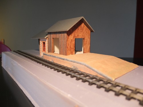

Pose du bardage bois sur la façade cotée voies.

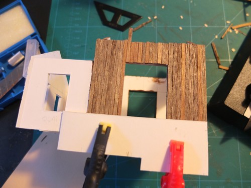

Le bardage:
Trouvé dans le fond du jardin, une vielle porte de meuble dont le placage se décollais.
On récupére le placage, et on en fait des bandes.
Découpage au "chopper".
Colle à bois.
2013-01-13 022 reduit.jpg (106.54 Kio) Vu 4022 fois

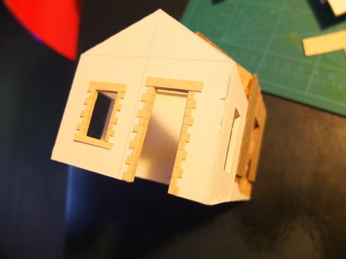

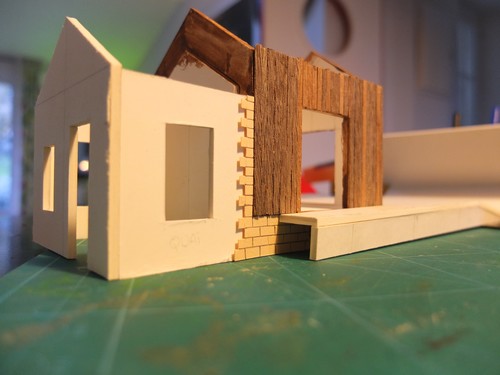

Mise en forme des reforts en moellons, et soubassement pres de l'escalier.
Canson, gravé au crayon papier et découpe.
Cela sera peint, quand les autre renforts,linteaux,appuis et trumeaux seront découpés.
2013-01-13 036 reduit.jpg (96.47 Kio) Vu 4022 fois
Découpe des moellons d'encadrement de fenetre et porte.
2013-01-13 038 reduit.jpg (90.61 Kio) Vu 4022 fois
Allons nous attendre dimanche prochain pour la suite ??????
Que me proposeriez-vous pour la façade enduite ?
Peinture acylique avec une légére coloration ocre, avec ajout de sable très fin dans ce mélange.
Passage au pinceau.
Un truc pour réaliser la porte et fenetres ?
Vous avez ça?
A +

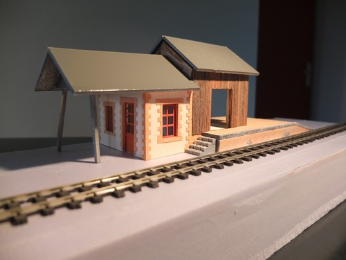

Un passage d'acrylique blanc avec une pointe d'ocre.
Un deuxieme passage avec un peu plus d'ocre et du sable très fin.
Collage des trumeaux, linteaux et appuis de fenetres.(seulement sur façade quai)
2013-01-16 030 reduit.jpg (97.75 Kio) Vu 3960 fois
On ne rigole pas sur l'inclinaison du poteau.

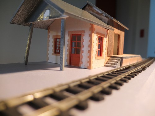

Messagepar CBACK » 16 01 2013 à 20:08
Allez, vite fait la fabrication d'une fenetre, sa peinture et sa pose.
Ce n'est pas aussi rouge que celà.
Pour 2025 :
-Fatigué de ne trouver aucune échelle qui me convienne, je laisse tout tomber et passe sur du Magic Train.
J'ai rencontré hier, des p'tits vieux, "putain", ils sont plus jeunes que moi ??????
CBACK
Messages: 757
Enregistré le: 20 01 2007 à 23:19
Localisation: En Champagne à Montmirail 51210
Re: Correze

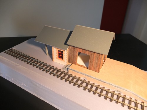

Messagepar CBACK » 18 01 2013 à 18:01
Sciatique oblige, je peu bricoler un peu.
Place aux photos.(c'est pas les couleurs comme pour de vrai)

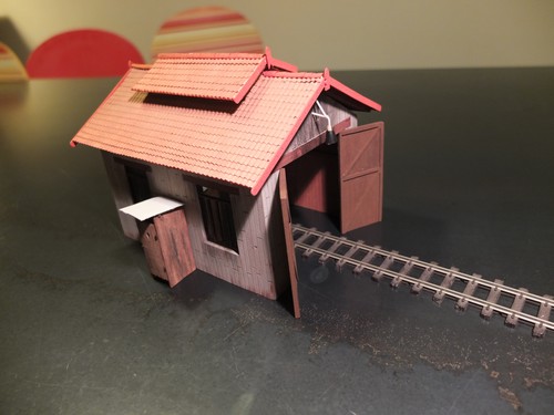

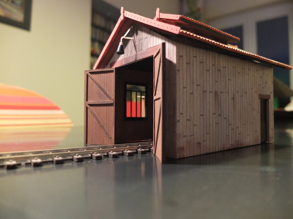

Messagepar CBACK » 18 01 2013 à 20:09

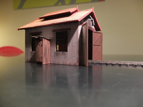

LA REMISE.
Voici pourquoi je veux mettre une remise sur le réseau.
http://www.passion-metrique.net/forums/viewtopic.php?f=4&t=7360
Fabriquée en 2003.
Sortie pour vous des cartons ce jour (dur de la retrouver, par contre je ne savais pas tout ce que j'avais)
"Yen a qui vont vendre".
Revenons à la remise.
Balsa gravé.
Tuilles carton (c'est pas de moi)
Carte plastique.
A la base, c'était pour du Magic Train.
Vous avez-vu, il y a meme des WC.
Dans le carton, il y meme l'aménagement intérieur, établis tables et meubles.

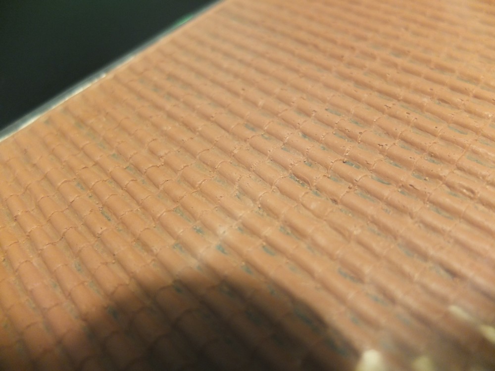

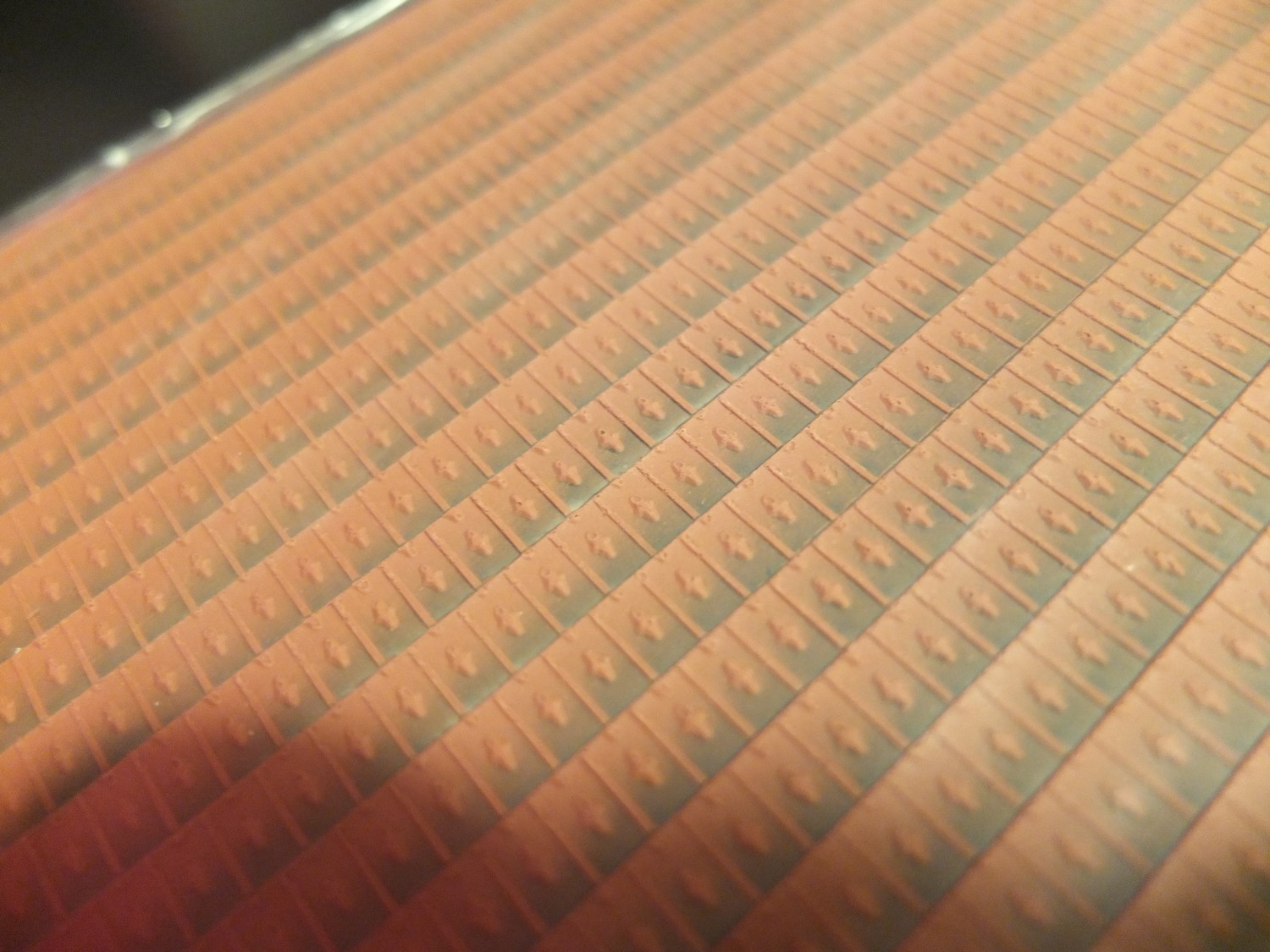

Messagepar CBACK » 11 03 2013 à 22:38
Bonsoir à tous,
Commandés et reçus.
Echelle 0
Tuile Canal
Tuile plate
De quoi continuer, ou reprendre......
LA SUITE C'EST LA: viewtopic.php?f=4&t=7360
