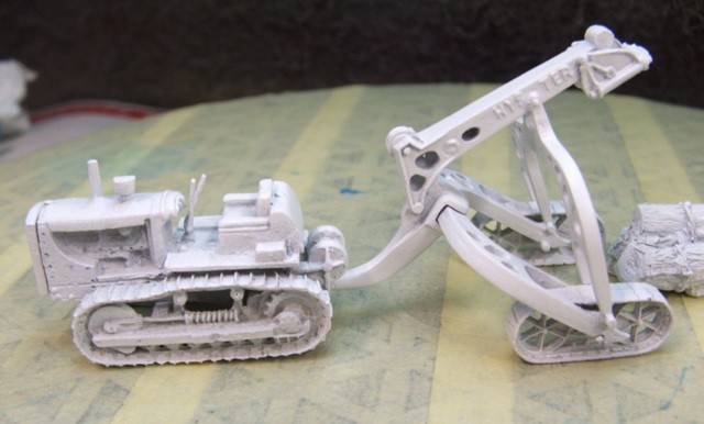

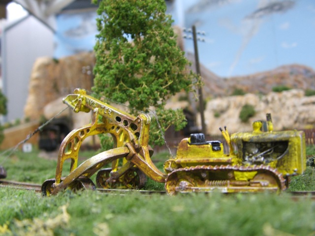

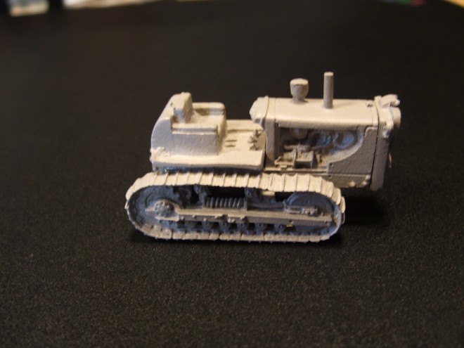

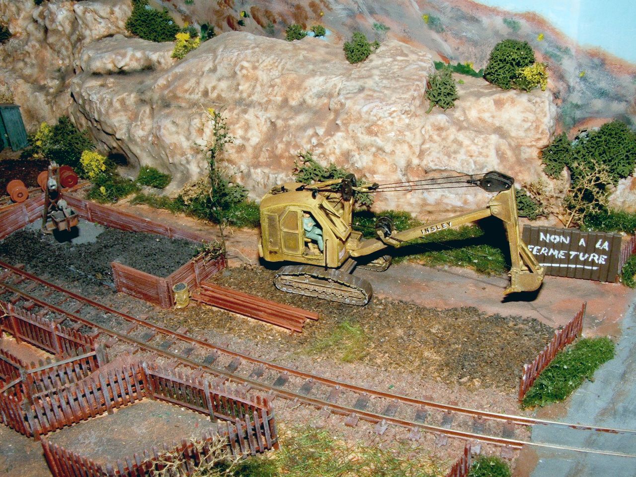

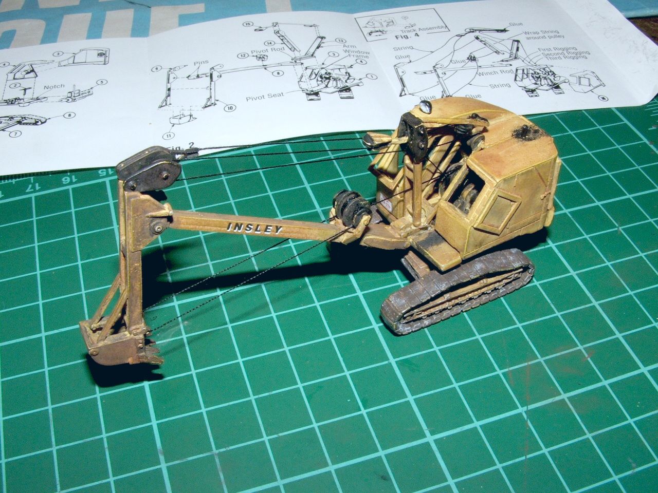

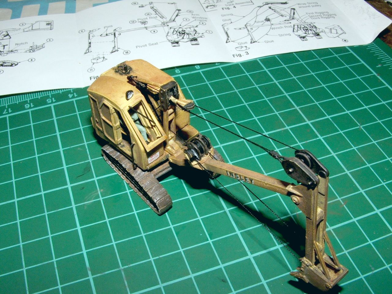

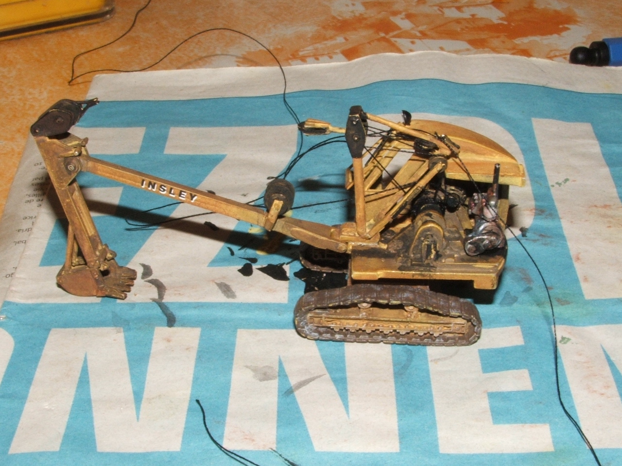

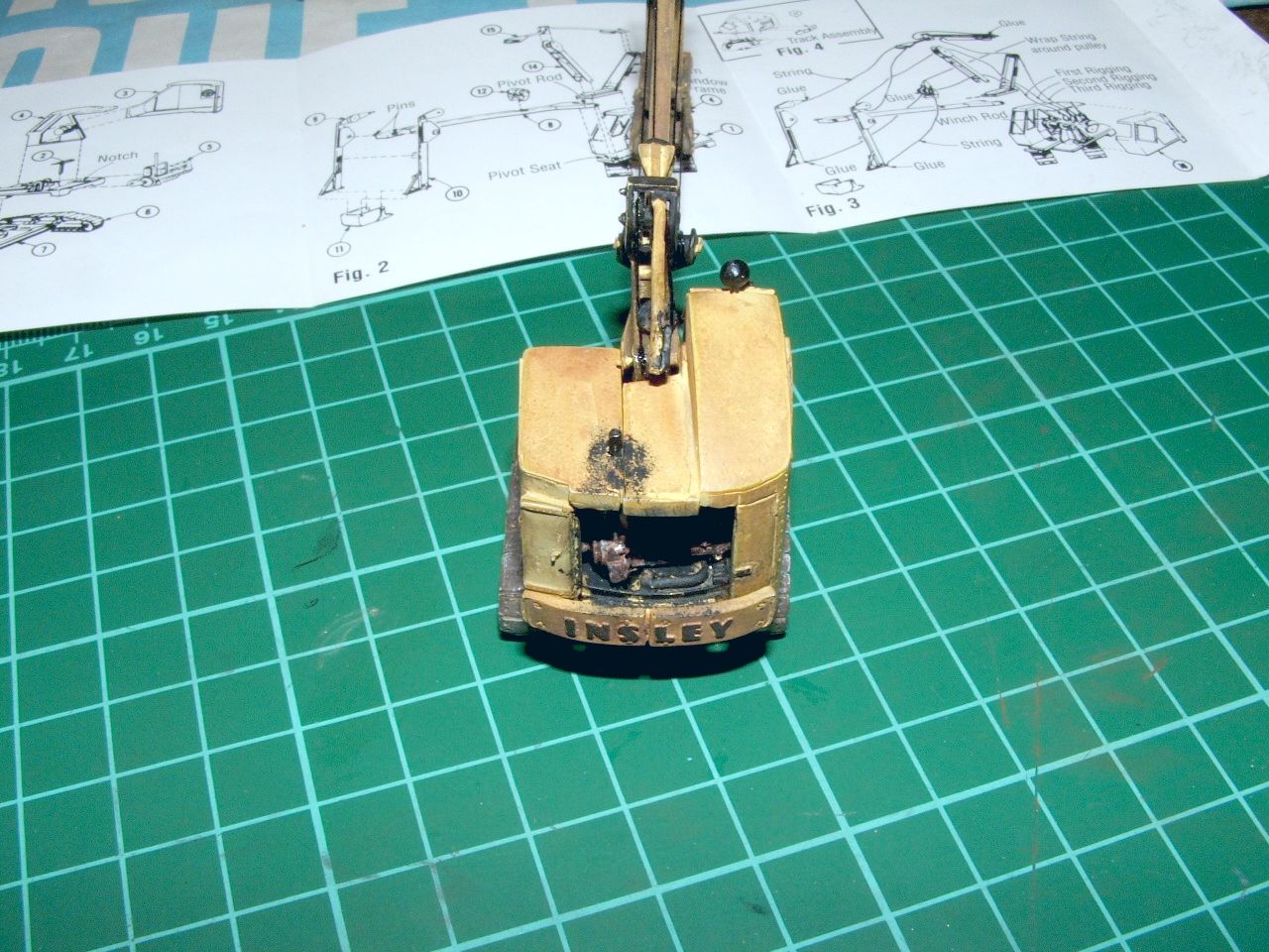

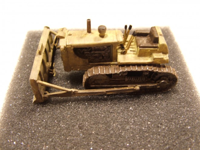

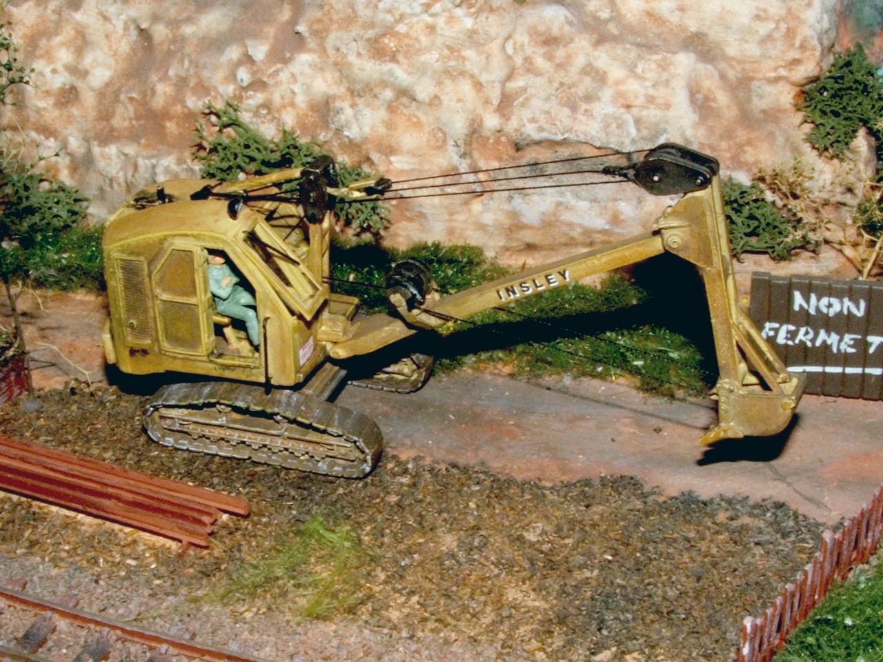

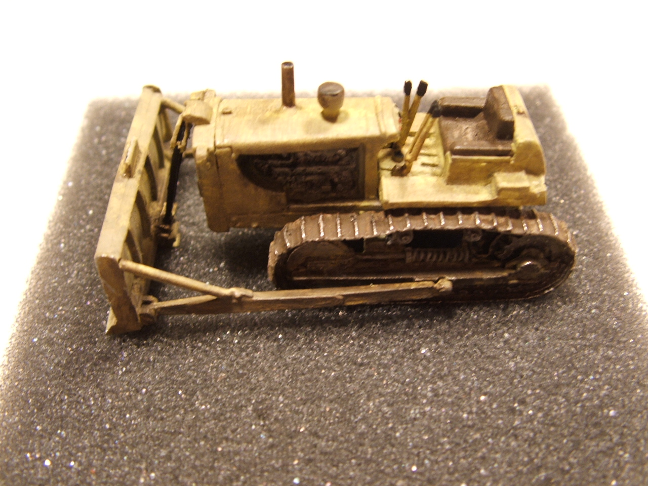

Pour en revenir aux TP il existe aussi une gamme en métal blanc chez Woodland Scenics Details
https://woodlandscenics.woodlandscenics.com/show/category/ScenicDetailsVehicles
Que j'avais monté profitant d'une offre de déstockage promotionnelle
Pour la pelleteuse ça a été une autre paire de manches H4 malgré un moulage un peu au-dessus de la moyenne cela reste un kit en métal blanc avec de nombreuses
pièces ayant subis des retreints de moulage voire d’absence de matière ! D9 nécessitant des opérations lourdes de chirurgie esthétique, de couture et de "Francisation"

Woodland Scenics, y'a des trucs sympas chez eux #B6
par contre, pour moi je précise, le métal blanc, je trouve ça assez grossier :rod_siflet
cela est peut être du à la "mollesse" de la matière, mais les parois sont épaisses, les détails pas top, voir le travail de moulage qui est parfois bâclé, et aussi le fait qu'on adhère ou pas à une matière, bref, jamais été fan #B9
par contre, pour avoir de la masse, associé pour les détails avec de la photodec ou de la résine, ça va beaucoup mieux :mrgreen:
quand je vois le boulot sur ta pelleteuse, que je ne me verrais pas entreprendre, respect :maitre:

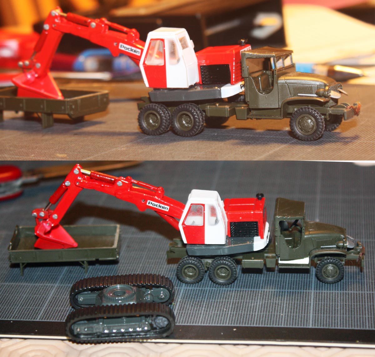

Pour équiper un GMC Roco (H0), on peut toujours séparer une grue Poclain de sa base et la fixer à l'arrière du bahut en ajoutant le châssis intermédiaire indispensable.
Là, c'est juste pour voir, car il manque la traverse arrière contenant le système hydraulique de mouvement des stabilisateurs :
'Faudrait une TY 45 dans l'idéal, le modèle le plus monté sur châssis GMC, appelée pour l'occasion TP 30 ou TP 300, selon les années de production et la motorisation.
(merci J-F C #B5 )
Tiens, 'faudra que je vous donne les années de tous les modèles de Poclain commercialisés D9 sur le site dont l'adresse a été donnée précédemment.
Histoire d'être plausible pour les compteurs de cylindres comme moi.

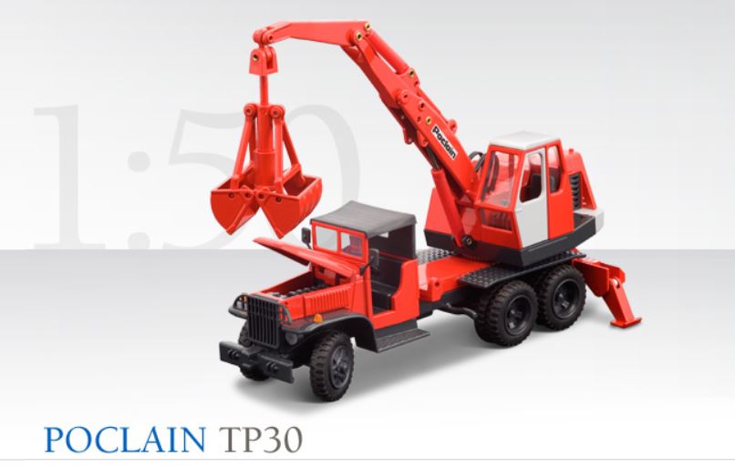

C'est vrais que le GMC a servi à bien des transformations et ils ont duré longtemps, très longtemps !
Sur leur dos, on peut déjà leur mettre une TY45 Poclain.
Pendant que je rédigeais, le Lapin m'a devancé !
Voici donc une TP30 (au 1/50, mais bon)
Si la Wespe est à l'échelle, il reste 2-3 mm entre l'arrière de cabine et l'arrière de la grue.
Cela démarre en 1960, je crois, et je suis à peut près convaincu qu'il en traine encore, hors des collectionneurs évidemment.
Un point important : bien mettre le centre de rotation au centre du double pont arrière (bogie ? tandem ?...) du GMC !
En effet, c'est tout bête, mais une grue (tournante, évidemment) est prévue pour que les masses se retrouvent sur le pivot.
Et on a tout intérêt à mettre ce maximum de masses au centre du double pont (ou sur le centre de l'essieu s'il n'y en a qu'un).

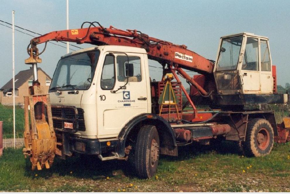

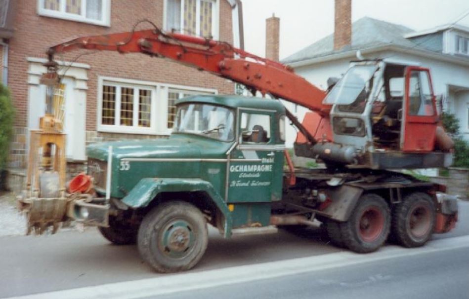

Par ailleurs, il n'y a pas que les GMC pour recevoir des TY45 :mrgreen: .
Pour varier, deux photos issues d'un site belge que je n'ai malheureusement pas pu retrouver, et où il y avait des choses bien intéressantes :oups2:

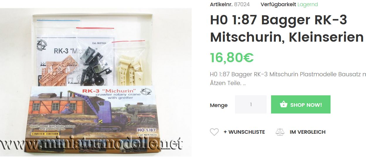

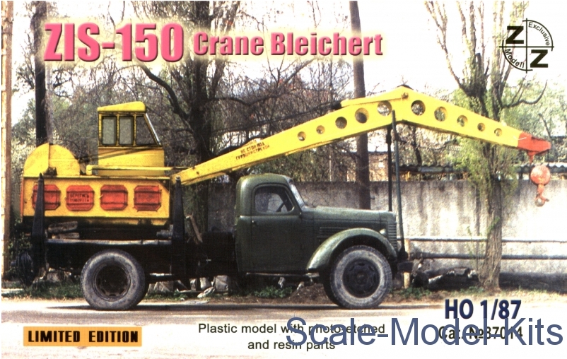

Concernant le matériel, disons, exotique, un excellent site où l'on trouve pas mal d'engins intéressants :
https://miniaturmodelle.net/1-87-H0
Très sérieux, rapide, etc...

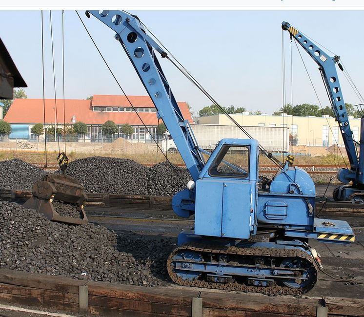

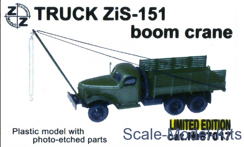

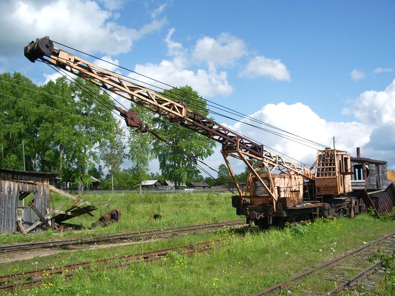

On y trouve l'omniprésente RK3, soit en version automotrice sur chenille
La "vraie"
Soit en version sur porteur ZIS-151, qui semble être la copie du GMC, ou plutôt du Studebaker (bien moins connu, car livré pratiquement uniquement à l'Union Soviétique), soit dit en passant :rod_siflet

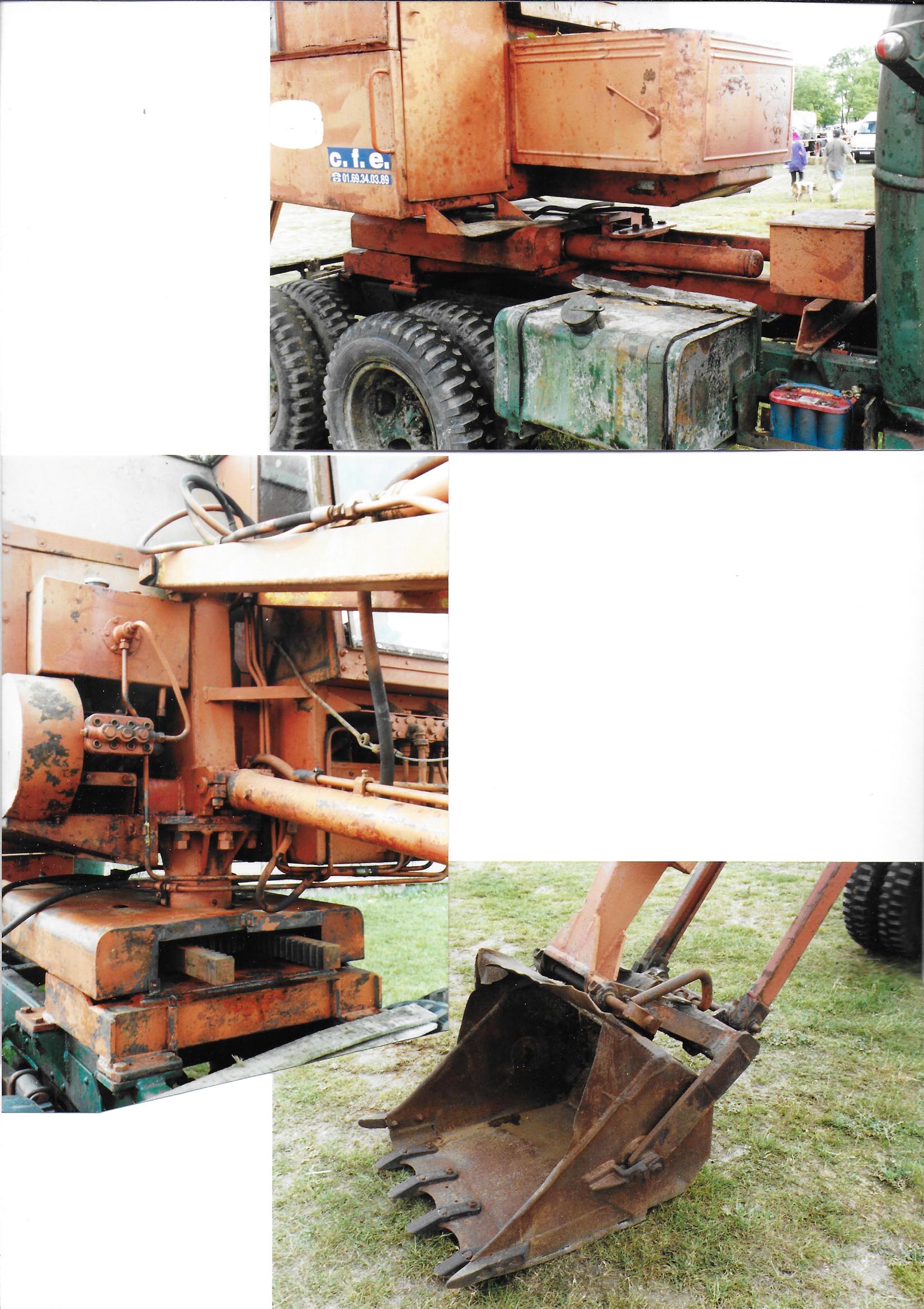

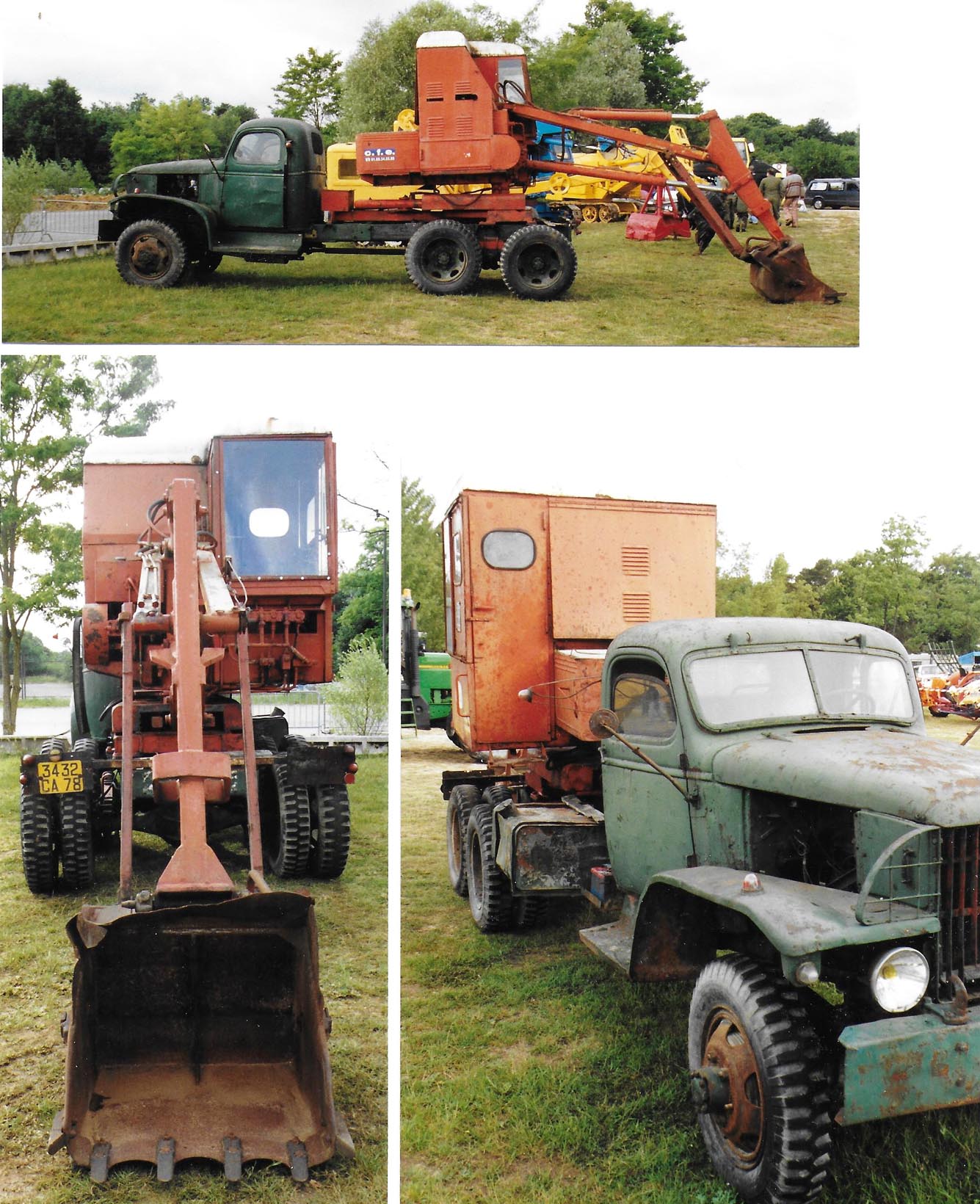

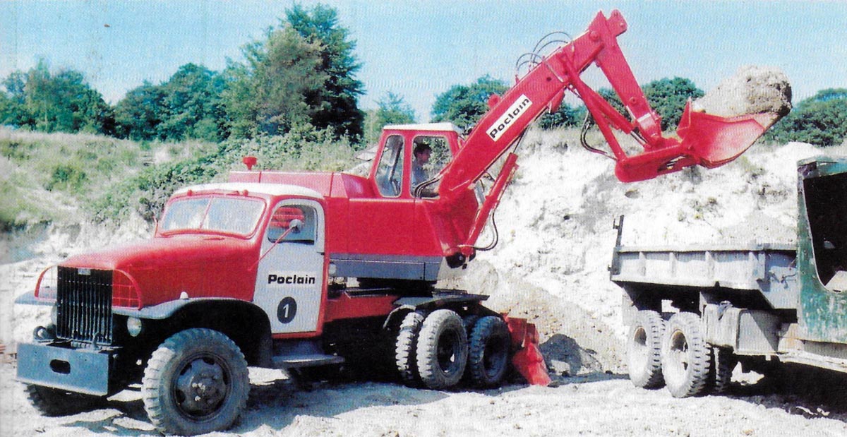

Pour finir :rod_siflet avec les GMC, voici une des premières pelles (en butte, dans le cas présent) dont la rotation est encore réalisée à l'aide de 2 crémaillères entraînées par des vérins longitudinaux. Plus tard, Poclain se fera le chantre de la tourelle tournante sur couronne crantée, à 300° sur les bahuts.
La "Loco", juin 2001 :boss: :
Ce modèle TL date de 1956 environ, car avec cabine fermée : une première #B6 .
Le porteur est un modèle à cabine tôlée.
J'ai fait plein de photos de détails dans l'idée qu'un jour... On devine le deuxième châssis spécifique à la grue, dont la couleur rouge est "un peu" fanée.
Outre que, effectivement, l'axe de la grue doit se situer sur l'axe du tandem ou de l'essieu arrière, on notera plein de détails qui feront vrai sur une maquette :
* les feux avant reportés sous les ailes pour être à la bonne hauteur par rapport au code de la route,
* les veilleuses et clignotants rajoutés à l'avant pour la même raison,
* les rappels de clignotants latéraux situés sur de longs supports pour être bien visibles de même que les rétros vissés au maximum des tiges pour dépasser le gabarit de la pelle.
Important, ça, sur une maquette : se demander si la longueur des bras des rétros et surtout leur orientation permettraient au chauffeur de voir derrière. Et les 2 rétros n'ont forcément pas le même angle par rapport au siège du chauffeur :rod_siflet :F9 .
Bon, les bavettes et garde-boues, c'était pas d'actualité à l'époque.
Quant à l'immatriculation en "78", il s'agit de l'ancien département de Seine-et-Oise, disparu en 1968, et non des Yvelines...
Ce véhicule, qui fonctionne parfaitement (préparez les jerrycans...), est conservé dans son jus par un entrepreneur-collectionneur.

Ce petit modèle de pelle, qui à ma connaissance n'a pas été reproduit, a été monté effectivement sur d'autres châssis en utilisant tout ce qui était récupérable après guerre, du Berliet GBC (du gros) ou Saurer d'avant guerre à l'Opel Blitz (du petit), mais là avec sans doute des renforts de châssis. En passant par des modèles plus exotiques comme les Morris ou Crossley "oubliés" par les anglais sur notre territoire.
Jusque dans les années '60, Poclain privilégiait les GMC qui étaient reconditionnés avec des moteurs Perkins diesel, et au confort amélioré (enfin, tout est relatif...) : voir la photo précédente, datée de 1961.
Ensuite, la marque a abandonné les porteurs pour développer toute une série de châssis spécifiques à certaines utilisations, dont la fameuse TY 45 tricycle, avec ses phares latéraux qui se rangent comme des yeux de crabe :rod_coeur ...

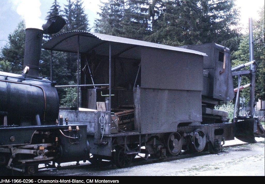

Exactement ,ce fut d’ailleurs ma dernière incursion dans le métal blanc que ces kits il y a plus de 10 ans. Ce qui m'a conduit à abandonner aussi le Hoe (Minitrains n'était pas encore né)
après avoir été un collectionneur EB et monteur de kits acharné (+de 230 au compteur) trouvant la qualité des kits métal blanc des "Midnightworker " particulièrement grossière et peu crédible leur seul mérite étant d'exister en ces temps de désert étroitien . :C1

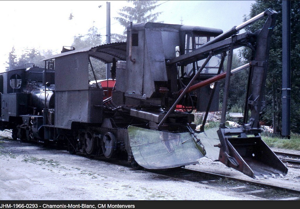

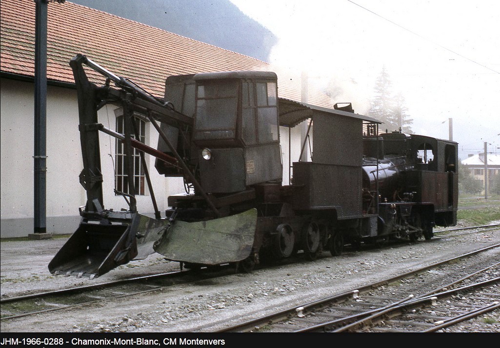

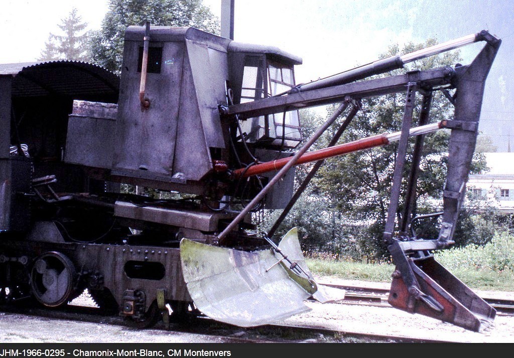

Mais ceci est une autre histoire revenons à nos moutons pelles avec des photos extraites de la galerie de JHM sur Flicker
Avec cette pelle installée sur un châssis de loc au Montenvers en 1966 :

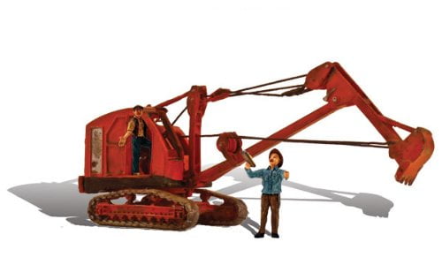

Messagepar pelican » 08 10 2018 à 08:20
on avait dit pas sur rail ... C7
chez Woodland, tout monté :

Pas de wagons grue ici ,c'est une loco pelle :rod_siflet :H1

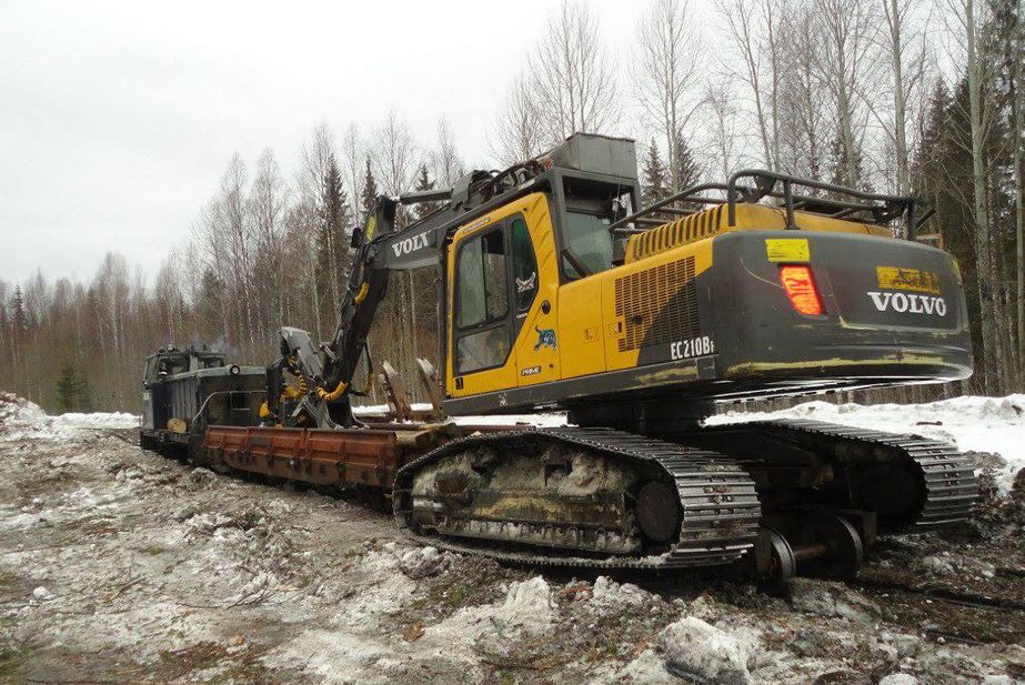

C'est vrai, on n'avait dit "pas sur rail".
Mais une dérogation donnée bien volontiers pour ces magnifiques photos de la pelle du Montenvers E2

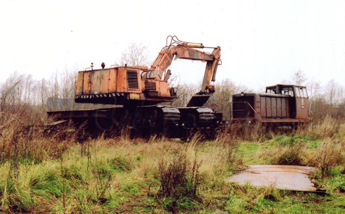

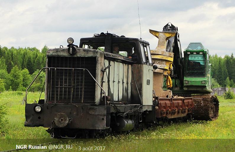

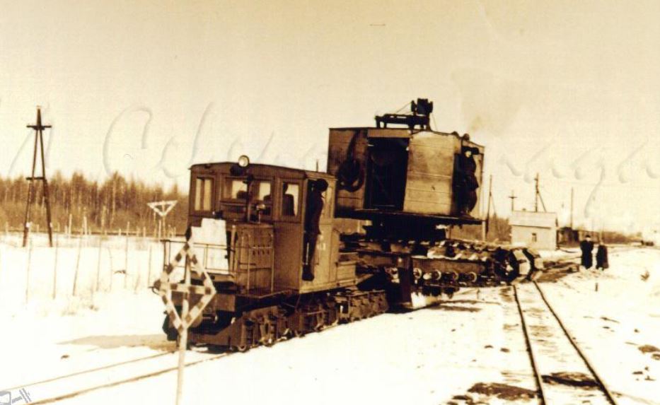

Tiens, je m’octroie aussi une dérogation pour les photos suivantes.
Quoi que le rail (voies de 750 mm C7 ) n'est que le moyen de déplacement des pelles, en l'absence de route.
Question gabarit, bon, disons que c'est une notion accessoire... D9
Et des pelles, soit sur des bogies de transport ou montées à demeure ? :malade
En tout cas, des rames peu banales qui me plaisent bien :rod_coeur

ça doit pas être évident pour la tenue sur la voie ... D9

En complément du post de Patrice un peu plus haut :B3
J'ai trouvé le fabricant Ukrainien il s'agit de ZZ Modell qui semble spécialisé dans les déclinaisons de véhicules modifié militaire ou non au 1/87 il n'ont pas l'air d'avoir de site
et quelquefois des problèmes de disponibilité
mais on peu trouver des revendeurs comme celui-ci https://www.scale-model-kits.com/manufacturers/ZZ-Modell.html

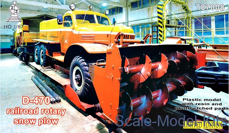

Et celui pas grue mais ferroviaire

Pour en revenir aux transports de grue sur voie de 75 un de nos correspondant Russe nous avait placé de nombreux liens vidéos sur ces transports à risque !
