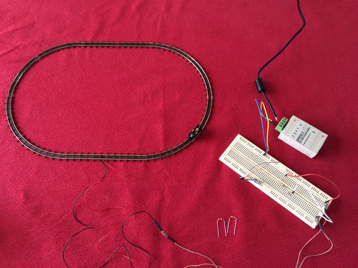

Les zeners, le retour ... Eh bien ... ça ne fonctionne pas !!
Certes, la tension crête en entrée moteur est bien de 3V, mais ... ça perturbe le décodeur qui est incapable de réguler la vitesse ! On peut jouer comme on veut, la vitesse max est permanente.
Ben oui, j'aurais du y penser, un décodeur n'est pas qu'un simple générateur de signal PWM, il mesure le courant pour réguler les pulses, et ... manifestement, la mesure du courant absorbé par l'ensemble zeners + moteur est faussé par les zeners ... H4
Par contre, ça fonctionne parfaitement sur alim CC 15V ou pure PWM 15V. Ben oui, peut être, mais ce n'est pas ce que je cherche ... Je suis têtu et je persiste :C1 ...
Passons les théories sensées marcher sur le papier et qui ne fonctionnent pas, et revenons à un bon vieux pont diviseur des chaumières, avec une bonne résistance en série !!
Ah, ben oui, mais elle va cramer que je me dis, trop de courant dissipé ... Eh bien, après plusieurs essais empiriques ... NON. Ca FONCTIONNE !!! , sans surchauffe, ni de la résistance, ni du moteur, et en ayant bien 3V crête max au moteur ... Ceci probablement du aux étonnantes capacités de régulation du décodeur (une sorte de principe de régulation Proportionnel / Intégral, si j'en crois l'intitulé de certains CV) !!! :ipb-251
A priori, principe validé par mon jeune fils qui s'est amusé pendant 3h avec le machin sous la surveillance du papa ... Y 'a pas plus redoutable comme test #A8
En jouant finement sur la courbe de vitesse pour ajuster 100% et trouver la courbe adéquate pour avoir un comportement pseudo linéaire, on obtient le même résultat qu'avec un DH06A, avec la garantie de ne jamais dépasser les ~3V fatidiques.
Les 1er tests permettent de passer une aiguille sans broncher à 1% de consigne vitesse, à cette vitesse un escargot échelle 1:1 va plus vite !!
Je vais affiner tout ça, notamment la valeur idéale de résistance et je reviendrai avec un debrief complet et une vidéo ... si j'arrive à en poster une !

Par contre, petit conseils :
Lors des opérations de montage décodeur / résistances, faire super gaffe aux fils moteur, super fragiles, un de mes fils s'est cassé net à ras du moteur !!!
Donc, ne pas trop les plier !!
Avec des mains de fourmis et un fer super adapté avec panne spéciale CMS, j'ai réussi à resouder le fil à ras sans tout faire fondre, mais ça a été super "chaud", et j'ai frisé la poubellisation directe du chassis ... :?
Du coup, pour faire tous mes essais, j'ai pris le parti de ne rien démonter et de brancher la sortie décodeur sur la voie. Toutes mes bidouilles empiriques sont du coup réalisable sur une "breakboard" (plaque d'essais en français) d'électronicien. Bien pratique, pas de soudure à faire, et on ne touche pas au chassis.
Ce sera donc seulement quand tout sera parfaitement au point que je passerai au montage final ...

j'ai l'impression de voir mon établi ... mais beaucoup plus grand et surtout rangé :rod_mdr2
tient, un Sprog :rod_siflet
pour info, j'ai testé un transfo 9v au lieu du 15v (histoire d'abaisser la tension principale) et ça marche nickel #B6

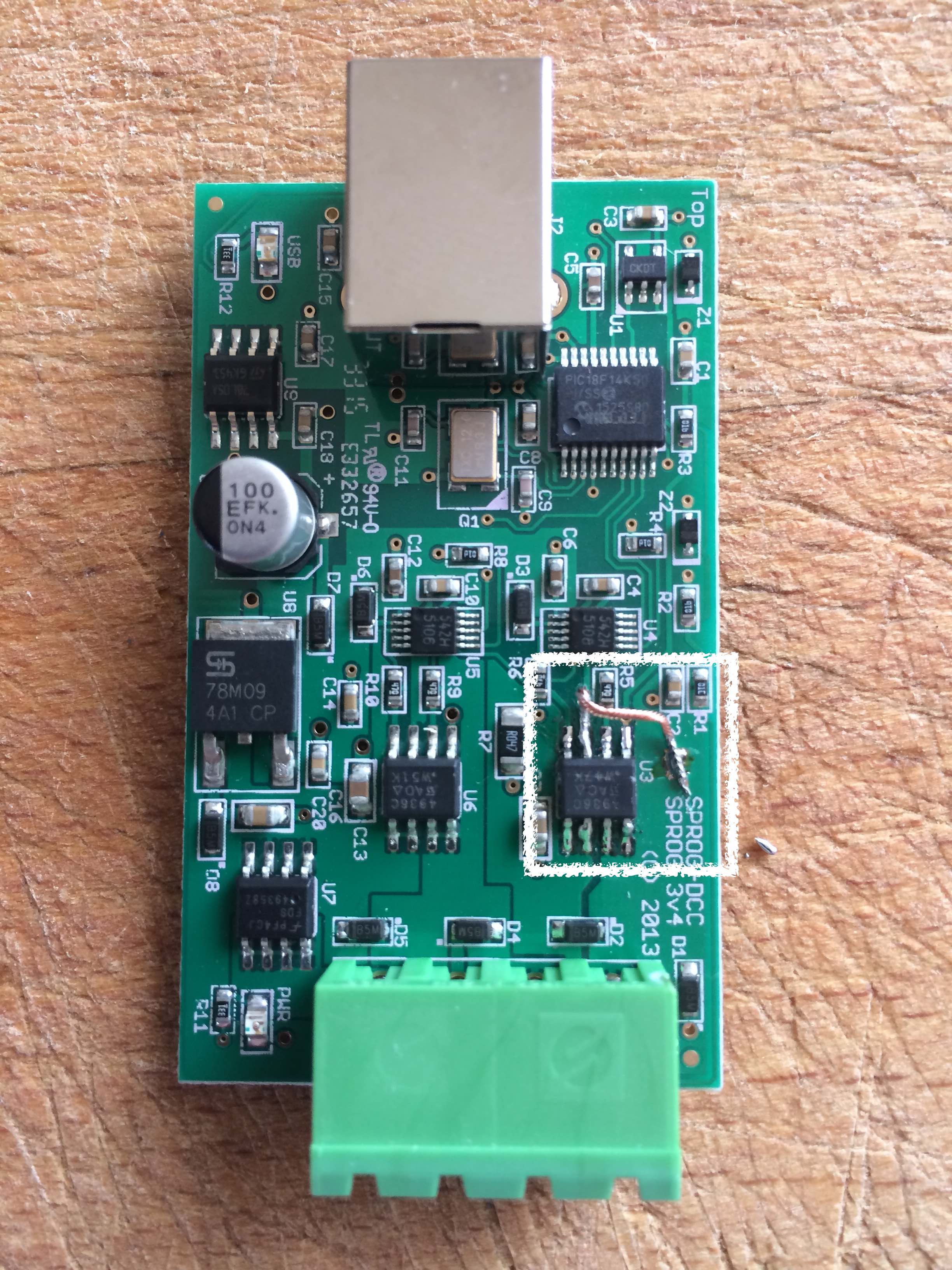

Ceci étant dit, je suis contraint de suspendre mes essais, mon Sprog a cramé :C1 ... Sans que je comprenne vraiment pourquoi (rien à voir avec mes expérimentations).
J'attends la livraison du composant qui a littéralement "explosé" (Double MOSFET SI4936C, faisant partie du pont en H de sortie) pour le remplacer.
Cela dit, j'ai quand même commandé un nouveau Sprog de remplacement au cas ou mes bidouilles d'électronicien fou ne donnerait pas de résultat. (La difficulté n'est pas l'identification du composant défectueux, mais plutôt son remplacement à proprement parler, car il s'agit de CMS soudés sur carte multicouche. il faut y aller à la binoculaire pour dessouder, ressouder ...)

Journée consacrée à la réparation du Sprog malade, avec pontage du fait d'une piste arrachée lors du déssoudage du composant cramé.
Grosses Suées, faut pas trembler sous la binoculaire, mais le succès est au rendez vous, tout refonctionne comme attendu pour 1,10 € (coût du composant), les investigations vont pouvoir reprendre ... :ipb-251
Les vérifications m'ont permis de constater une bizzarerie du Sprog : Lorsque l'on ne fait rien, au lieu d'envoyer un trame DCC "Idle", le Sprog balance une trame "Emergency Stop" sur une loco à l'adresse 100 ! Rien de dramatique, mais bon à savoir, une loco paramétrée à l' @100 ne peut pas fonctionner avec un Sprog ...
