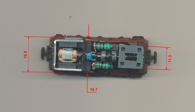

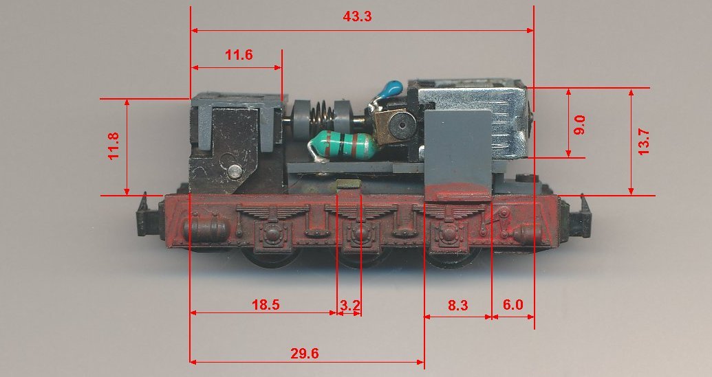

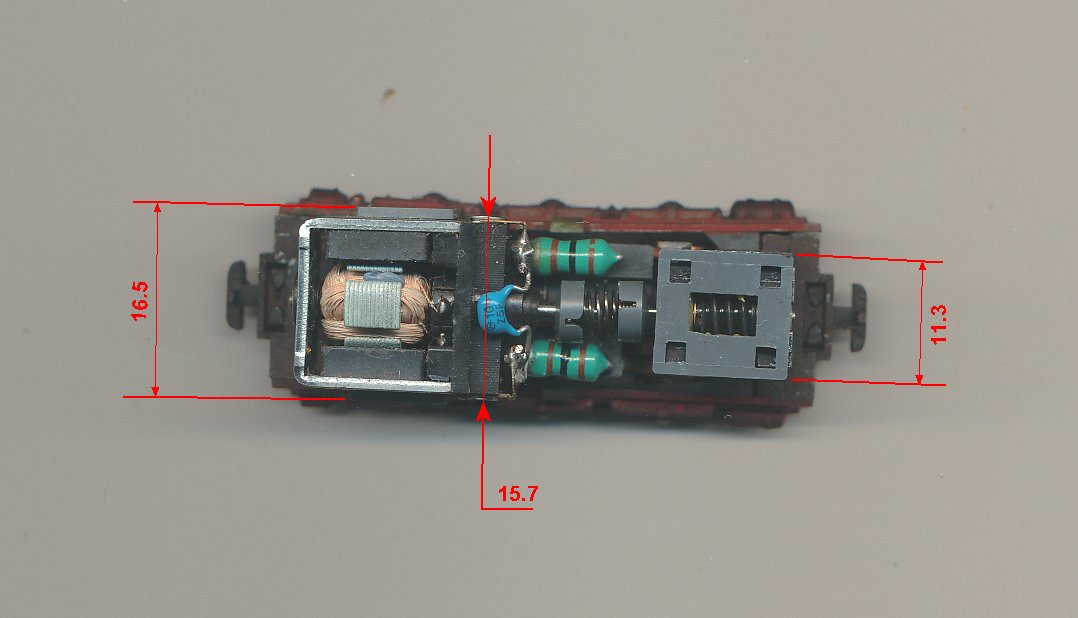

Messagepar augerd » 30 01 2017 à 16:51
je viens de m'apercevoir que j'avais oublié de poster les dimensions générale du châssis dernière génération :C3
Dominique ;)
