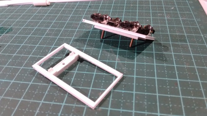

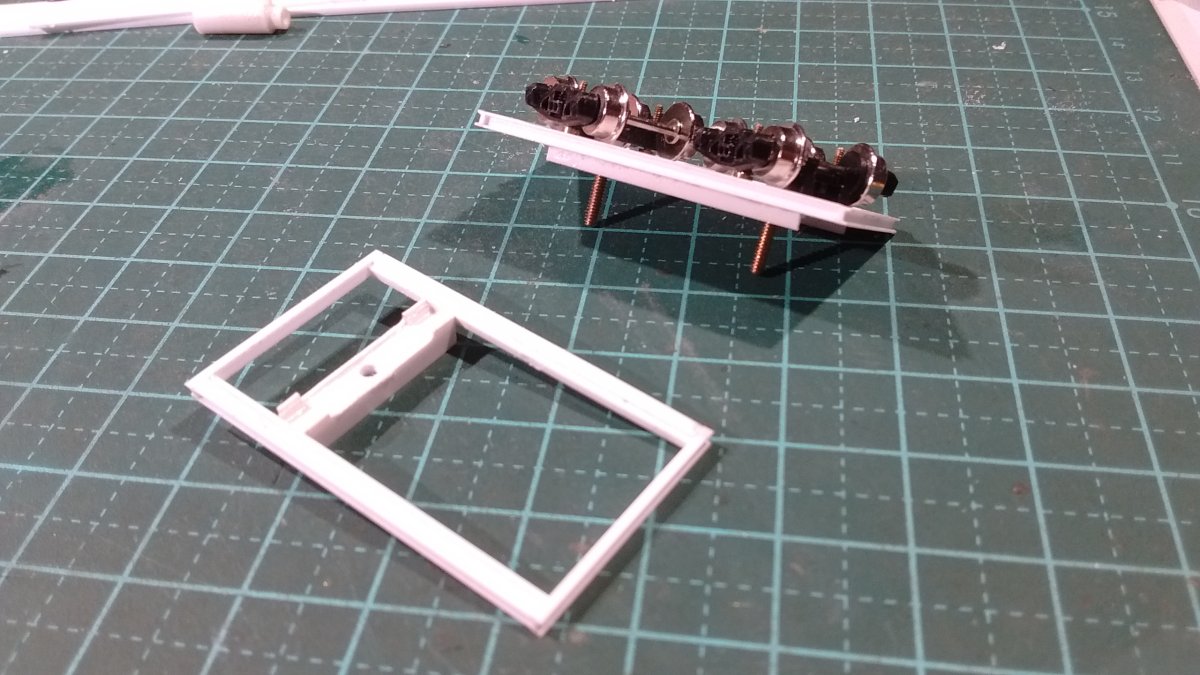

en attendant qlq pièces, j'ai repris le châssis du tender...
j'ai donc cogité sur la forme de ce châssis: les bogies ne doivent pas être trop "décollés" de celui-ci, donc le support doit être plus haut que les bords
récupération des profilés Evergreen dans l'ancien atelier, et divers essais dont un premier châssis basé sur des U de 1.5mm pour l’extérieur, puis adaptation d'une poutre centrale, avec des cales dans tous les sens.... une usine a gaz :F9
et zou, deuxième châssis à partir d'un rectangle central de 1mm (22x37) entouré par des U de 1.5mm, plus simple quoi !
en premier plan, le 1er châssis et en second, le 2eme...
perçage à 24mm d'entraxe pour les bogies, 2 profilés en L pour positionner la caisse au milieu, et cela donne ça

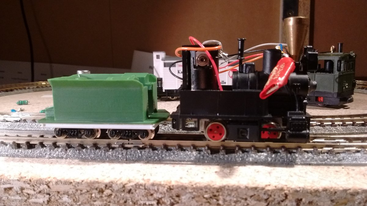

c'est nettement mieux que le 1er essai... mais, je trouve que le tender est bas par rapport a la machine, et les bogies sont vraiment rikiki, ce qui est normal puisque ce sont des modèles en N et pas HOn30 :H2

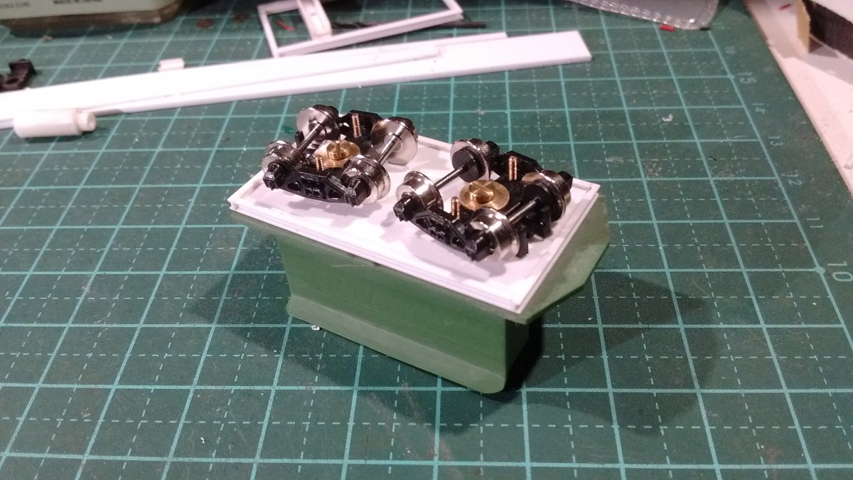

donc retour aux bogies Decauville, pour avoir plus de masse...
c'est plus acceptable ... mais je trouve les profilés en U du châssis maigrichons :D3
donc on refait un 3eme châssis: rectangle centrale de 1mm, profilés extérieur en U de 2mm, reperçage entraxe, installation de cales à l’intérieur de la caisse pour la fixer sur le châssis, etc...
l'a ça me va ... mais vous aurez les photos plus tard :prrrt:

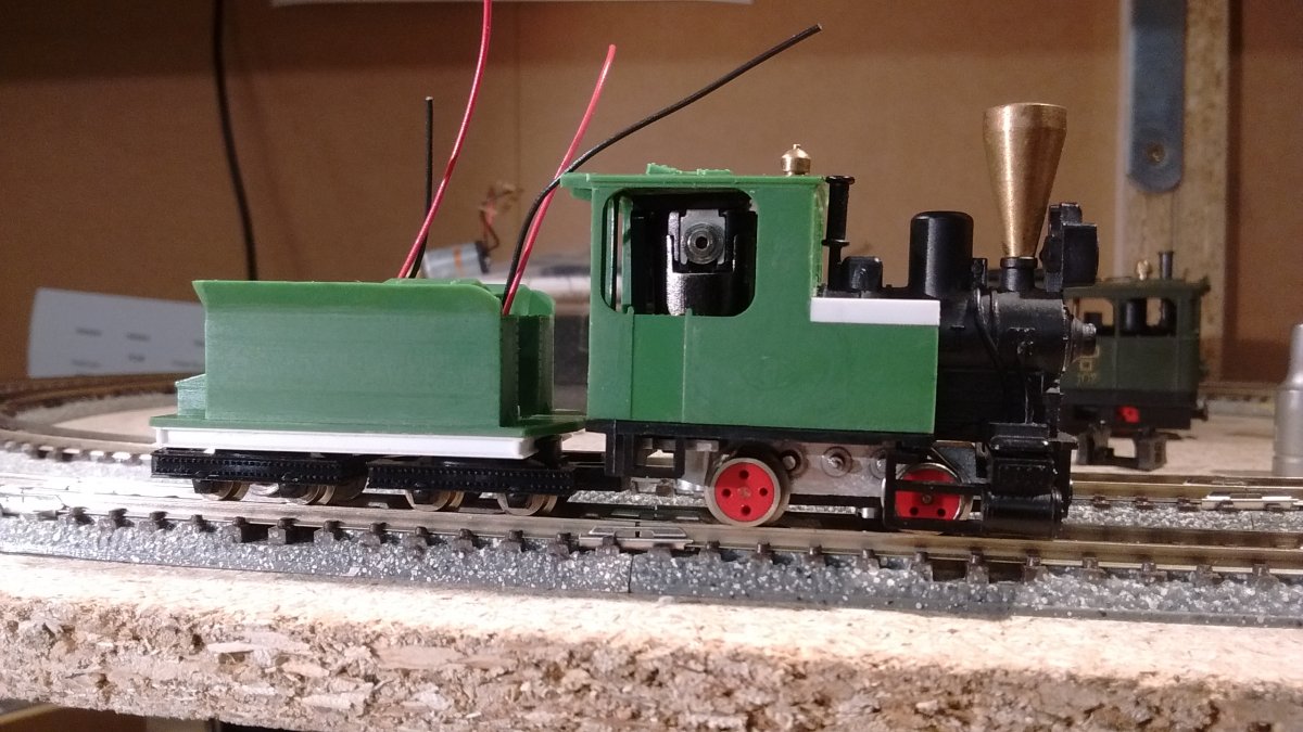

PS ah oui, pour la machine, j'ai surélevé la caisse a eau gauche de 2mm (le bloc blanc) pour qu'elle soit à la même hauteur que la droite ;)

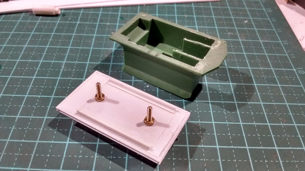

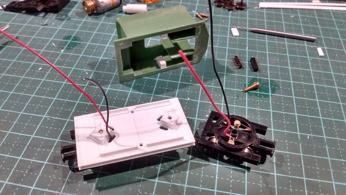

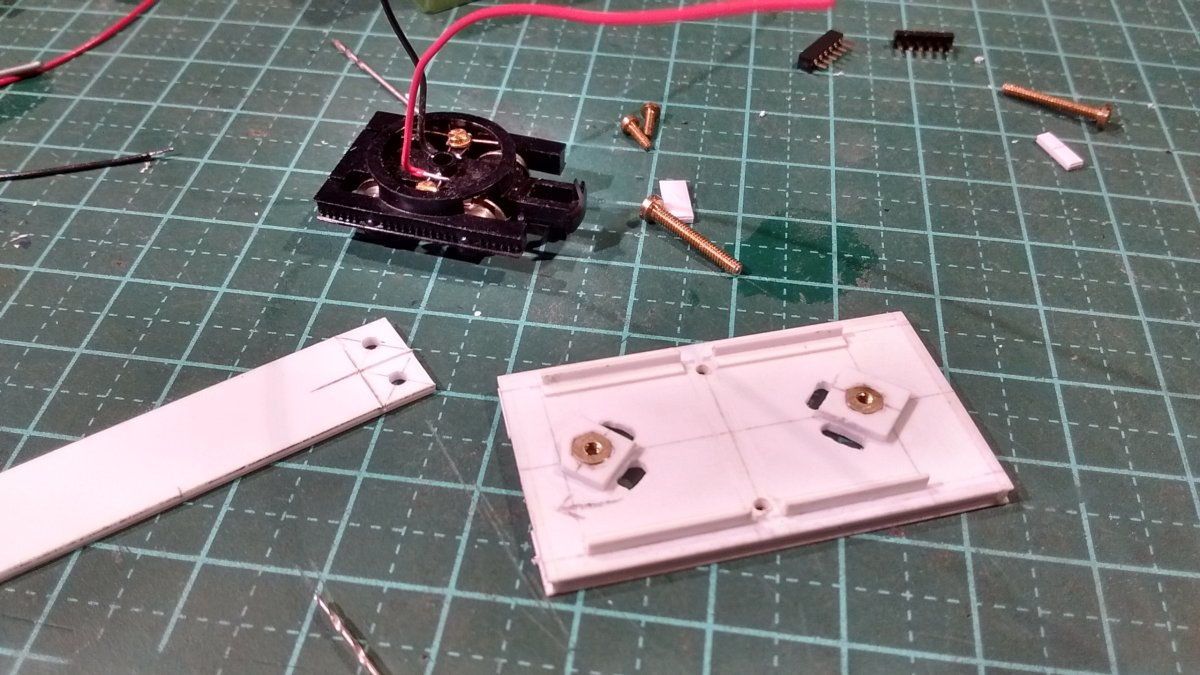

suite du châssis: inclusion de 2 écrous de 1.6 dans de la cp avec l'aide du fer :rod_siflet
puis découpe des pièces et collage, avec préparation du "dessus" pour éviter que les écrous se barre ...
et ça donne ça ...
on vois aussi les 2 cales avec vis de 1.2 collés a l’intérieur de la caisse

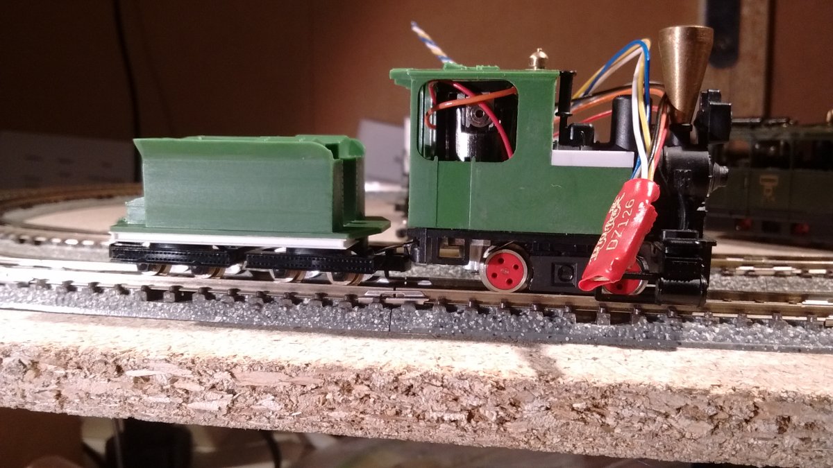

au final, tender et machine "esthétiquement" parlant...
bon entre temps, j'ai des gags de prises de courant sur la machine qui avait les lamelles d'origine (tenus par des rivets) qui se baladaient #B7
en fait, tout tient relativement bien tant que vous ne virer pas le petit condo au cente du bloc blanc, car c'est riveter en maintenant ce condo... mais pour le digital, faut le virer, et l'a, tout ce balade H4
j'ai tout virer (prises de courant, décodeur, etc...) pour refaire ce "truc" et c'est pour cela que la cabine est vide :mrgreen:

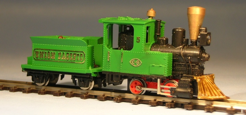

Euh, moi, ce qui me fait drôle, c'est le bas du tender qui ne s'aligne pas avec le tablier de la loco...
Aïllleu, nan, pas taper...
Messages: 14904
Re: Digitalisation V14 Jouef Union Pacific
Messagepar augerd » 04 02 2017 à 21:48
non non, pas taper, parce que j'ai la même vision que toi: tender beaucoup trop bas H4
j'ai beau avoir essayer 2 bogies différents (en N et HOe), ça va pas #B7
le mieux serait de trouver des Arch-Bar plus grand que du N, et plus petit que du HO, donc du 1/120 par exemple, mais je connais pas du tout ce qui se fait a cette échelle #B8
encore mieux, des bogies US "old timer" en HOn30, mais l'a, grosse galère pour en trouver... du HOn3 ça va encore, mais peut on facilement réduire l'écartement ???
si qlq'un à une idée géniale ...................

Messagepar Patrick ze rabbit Deludin » 04 02 2017 à 23:22
et, vu la petitesse des roues de la loco, rabaisser les caisses et le tablier ? :F9 (enfin, faire croire...)
Messages: 14904
Messagepar Patrick ze rabbit Deludin » 04 02 2017 à 23:23
ah non, sprotch, y'a les cylindres.
Tu peux pas faire du diesel qui pollue pas, comme tout le monde, non ?? :C1
:rod_mdr2
Messages: 14904
Messagepar Patrick ze rabbit Deludin » 04 02 2017 à 23:43
Euh, des roues plus grandes ???
Une fois le châssis peint en noir, ça passerait ptêt' mieux ?
Ce que je comprend pas, c'est qu'avant transformation, ça a l'air de s'aligner (presque...) :
Ah ouais, c'est les roues, j'suis sûr !
