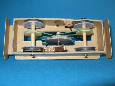

Selon ce site trois élastiques suffisent.....pour une motorisation très "misera" mais efficace..... quand à la prise de courrant....:rod_siflet

A priori et si j'ai bien compris les photos...passke les "goooogl'trad'" c'est pas ça, il a modifié pour faire un patin monté sur pistons entre les deux essieux.
Ce qui m'a le plus interpellé c'est la photo où son châssis se prend pour un funiculaire D9
Serait capable de grimper au mur son truc? Un grand bravo pour cette construction #B6

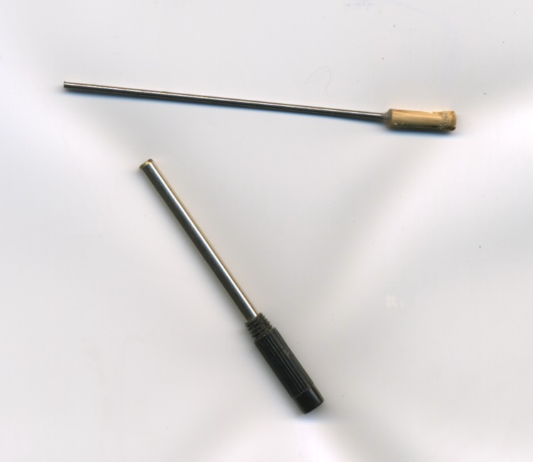

C'est marrant, j'ai utilisé le même principe pour découper des disques de 3mm de diamètre.
Je suis parti d'un réservoir de stylo à bille métallique que j'ai coupé et aiguisé. Un bout de corde à piano emmanché sur une fine tige de bambou en provenance de mon jardin et le tour est joué.
Sûr qu'avec un trocard on peut faire plus fin, mais à l'époque où j'ai fait ça c'est ce dont j'avais besoin ;)
