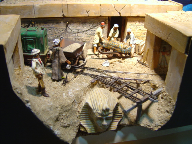

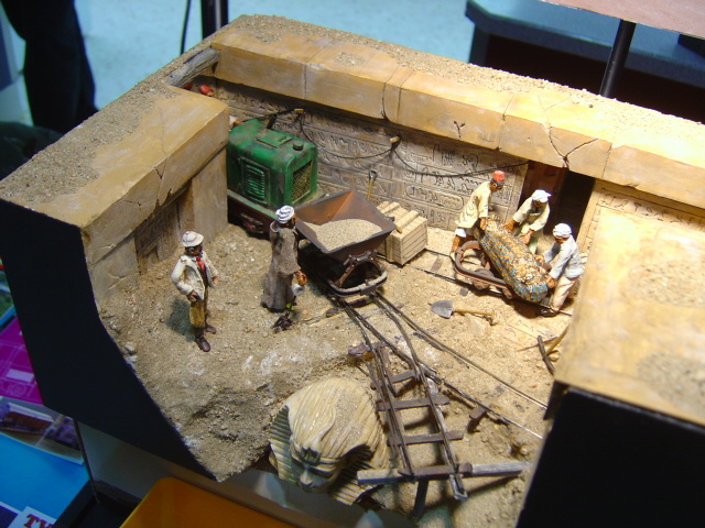

Un certain Bernard Junk l'a déjà fait. Qui a des photos?
Messages: 8566
Re: ECOMISERAMODELISME
Messagepar malletslm » 11 11 2012 à 07:43
J'ai ! #B5
Pas de grandioses étendues désertiques en l'occurence, mais une scène beaucoup plus intimiste :maitre: dont je ne suis plus très sûr de l'échelle (1/35ème ?)... :^)
Vu à Walferdange en 2008 ! E2 E2 E2
malletslm
archiviste du forum
Messages: 7204
Messagepar Fr. Tavernier » 11 11 2012 à 10:27
1/35 ème bien sur !
Y a même une vidéo :mrgreen: :mrgreen: :mrgreen:
C'était pour le défi "Shoeboxes layout modeling challenge" d'ExpoNG, à Swaneley en 2004 !
C'était le thème que j'avais envisagé pour le Moming à Sedan pour 2013..d'où les photos postées hier que j'ai longuement (et la c'est un euphémisme...) collecté sur le web... #B5

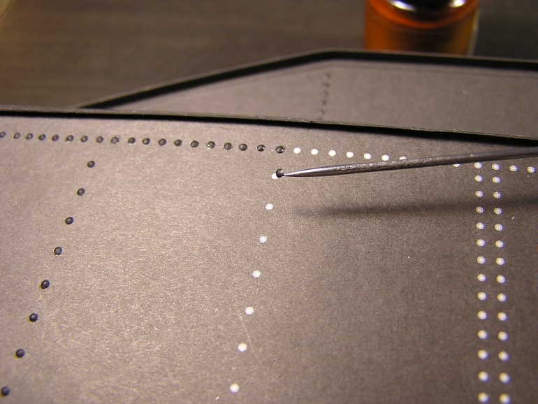

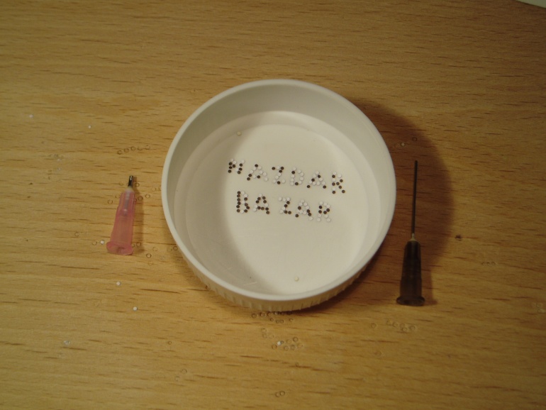

Une nouvelle technique pour faire des rivets .....avec beaucoup de patience SVP. H4 ....Le tout sur un site où j'ai aussi découvert un must de l'écomiséramodelisme....sublime!!! http://www.papirovemodelarstvi.cz/forum ... php?t=9341
ça me rappelle mes premières tentatives.... avant que le paternel ne m'offre le "PARIS-ROME" avec sa clef...(pour la version électrique j'ai du attendre le Noël suivant)

aiguille utilisée comme emporte pièce ?
Bien faire et laisser dire.
Sixtifs
Messages: 5018
Localisation: entre 60 et 100
Messagepar Buffalo Bill » 16 01 2013 à 22:19
J'ai fait l'essai...il faut savoir se servir de la pierre à aiguiser car si l'on se contente de "disquer" à la DREMEL il reste du morfil à l'interieur de l'aiguille et ça ne fonctionne pas bien. Prévoir aussi un tronçon de corde à piano du diamètre intérieur pour chasser régulièrement les "rivets" ....ne pas attendre que la colonne soit pleine autrement ...obturation!
Un tapis cicatrisable en dessous et les micro rivets sortent légèrement bombés lorsque l'on pousse avec la corde à piano....(tout les quatre ou cinq avec du bristol en 240gr/m2)
L'effet est bien plus régulier que ma méthode à la colle...le diamètre est constant, l'épaisseur aussi. Savoir si l'on aura les nerfs assez solides????? :crazy
