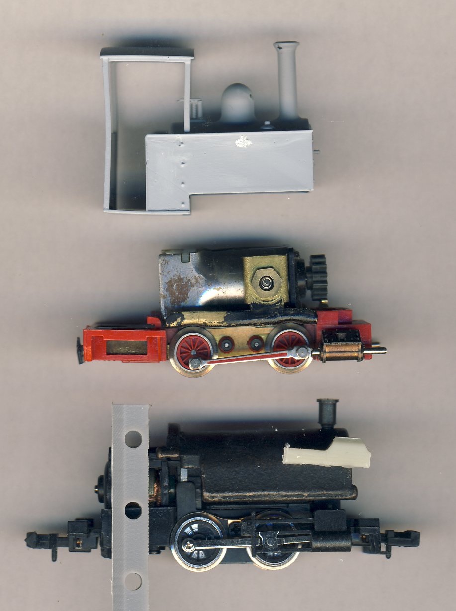

Messagepar augerd » 12 01 2018 à 13:17
Hello,
cela fait 7 jours que j'essaie de faire ce scan au bureau, histoire de voir les volumes de la caisse Shapeways en fonction des châssis Jouef V10 et Bachmann ...
brut de scan, j’essaierais de bidouiller tout ça plus tard :maitre:
Dominique :F5
