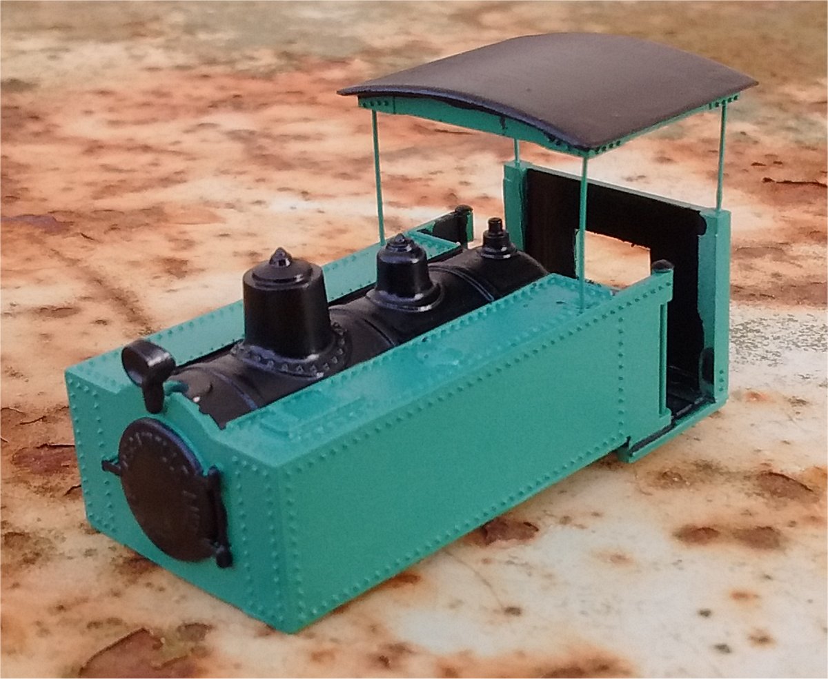

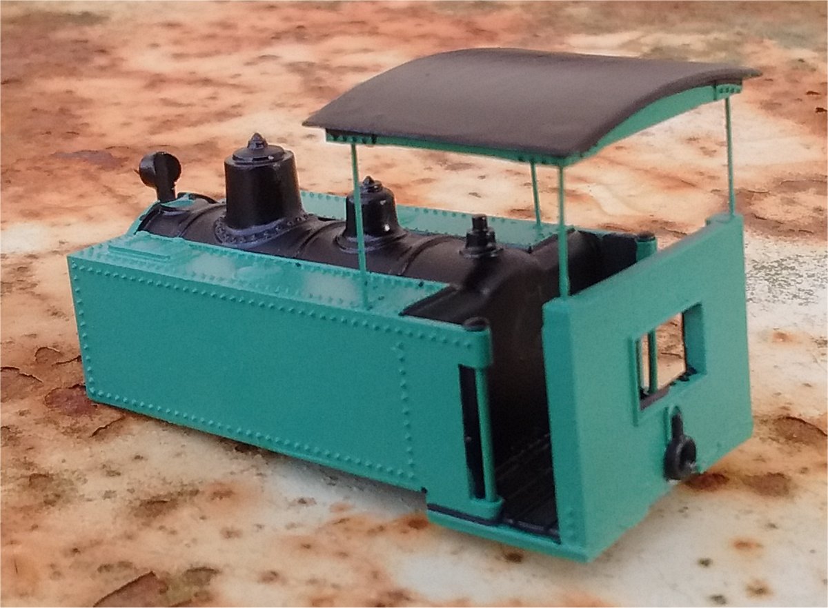

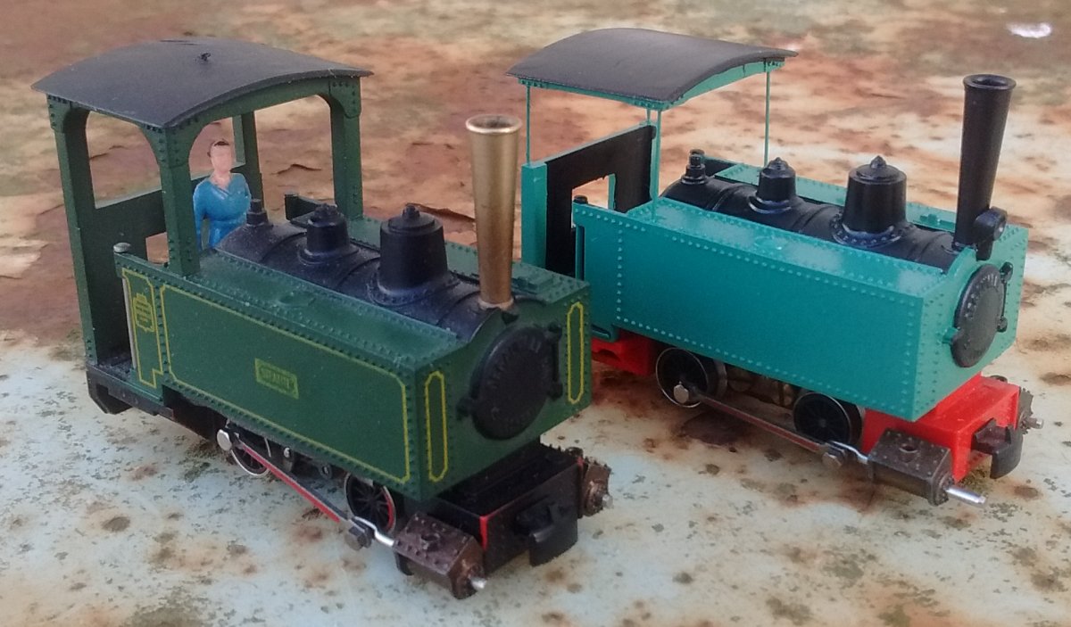

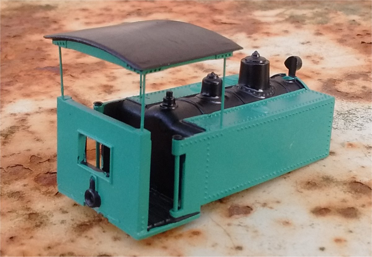

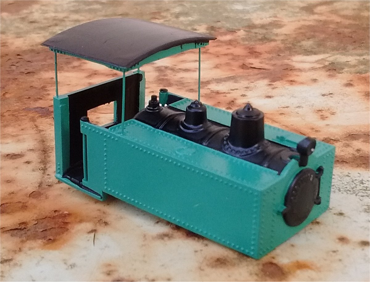

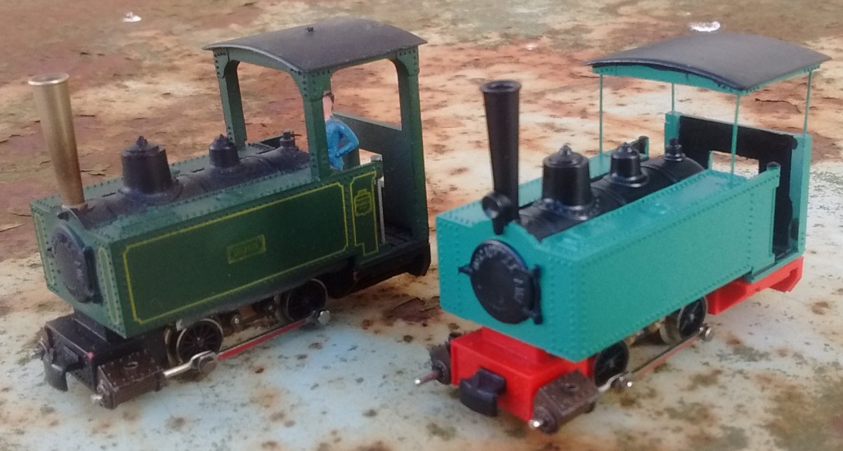

en pleine période masticage, ponçage et peinture, et puisque le châssis fonctionne sans bruit, j'en ai profité pour reprendre une caisse Jouef ;)
arasement des montants de toit remplacés par du fil dressé 0.4mm
qlq coups de limes par-ci par-la
bouchage divers et poncage
et peinture générale en vert bleuté clair Railcolor P150, et qlq retouches en noir satiné Humbrol 85...
quand tout sera sec a cœur, je reprendrais d'autres retouches ;)
Dominique :ipb-251

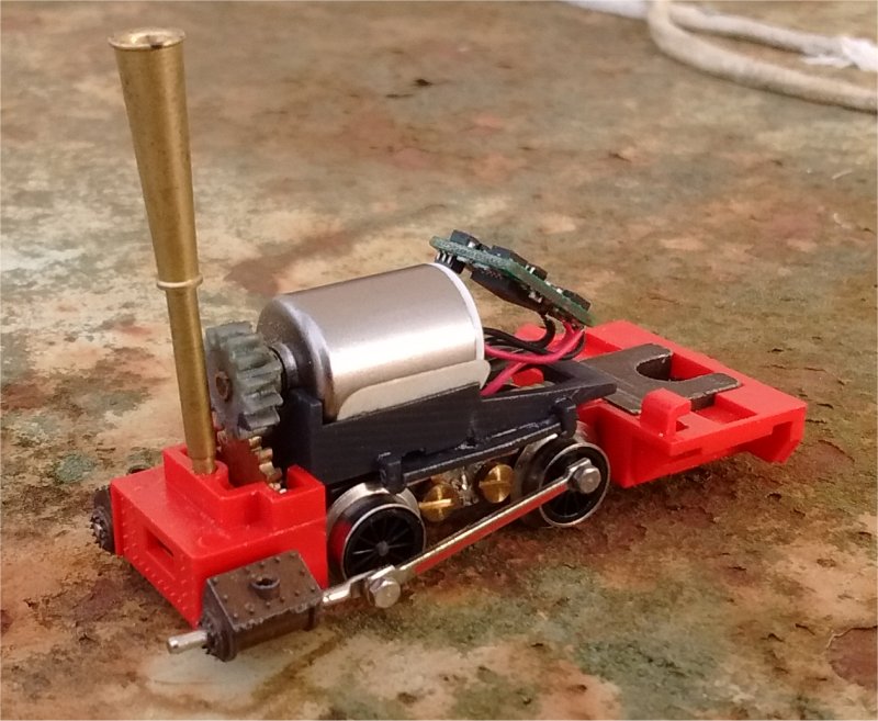

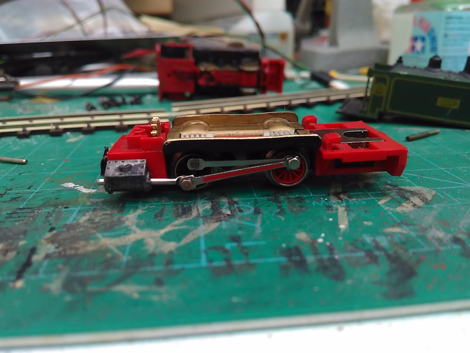

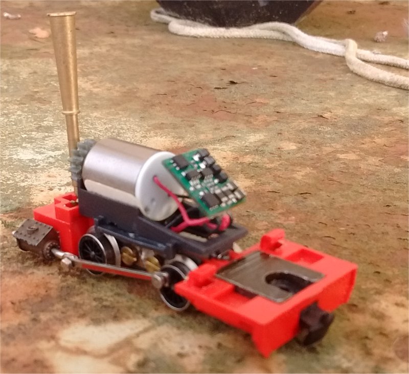

oups, j'avais oublié de poster le châssis dernière version:
- Moteur Nigel
- porte moteur et supports perso en 3D
- décodeur DZ126, sans les sorties feux, car je trouve que cela devient chiant a démonter :F9
Dominique :F5

C'est un 12 volt ton moteur Nigel.

vi vi, c'est le 12V ;)

Messagepar augerd » 10 10 2017 à 19:30

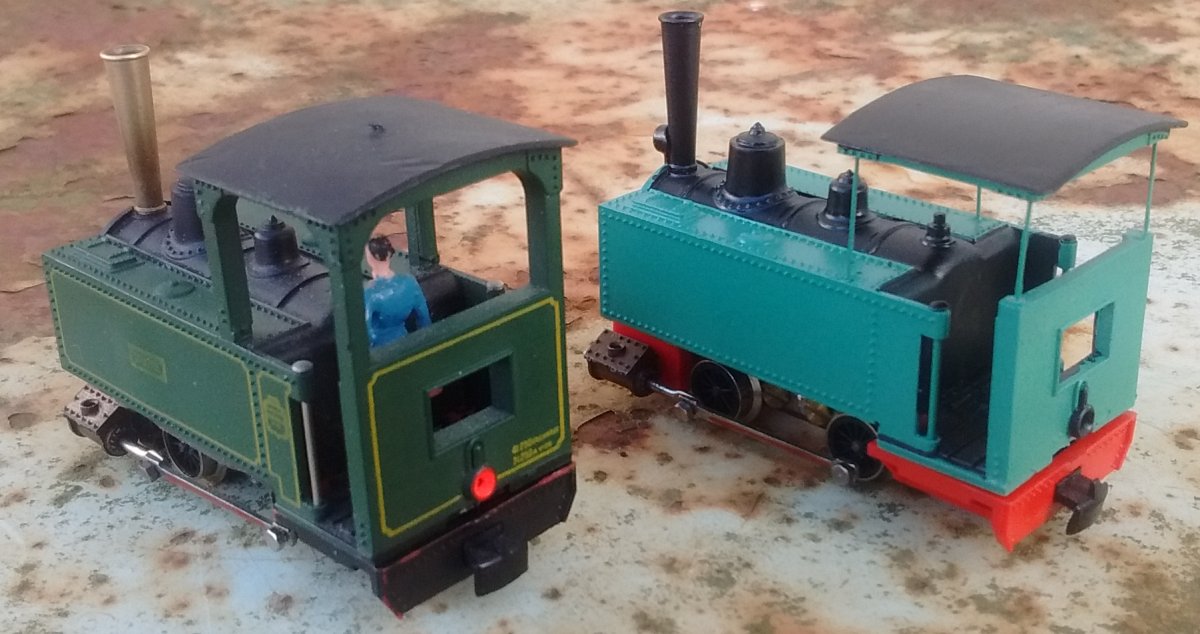

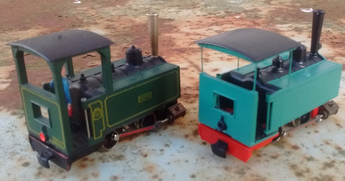

pendant que j'y étais, remontage de l'autre Decauville, celle du "défi" de re motoriser ;)
- a gauche, celle dans son jus sauf moteur Mabuschi et décodeur DZ126
- a droite, celle repeinte, toit abaissé, mon support châssis et moteur Nigel, plus un DZ126
j'ai décidé de laisser sont châssis rouge bien pétant pour l'instant, a voir la suite ... après Sedan :mrgreen:
Dominique :ipb-251

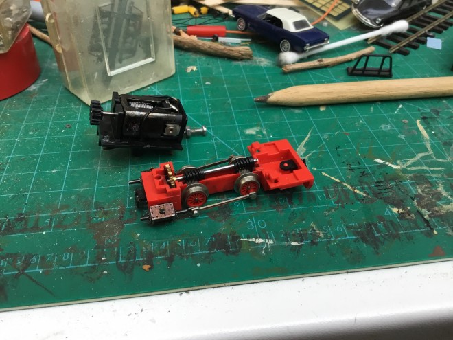

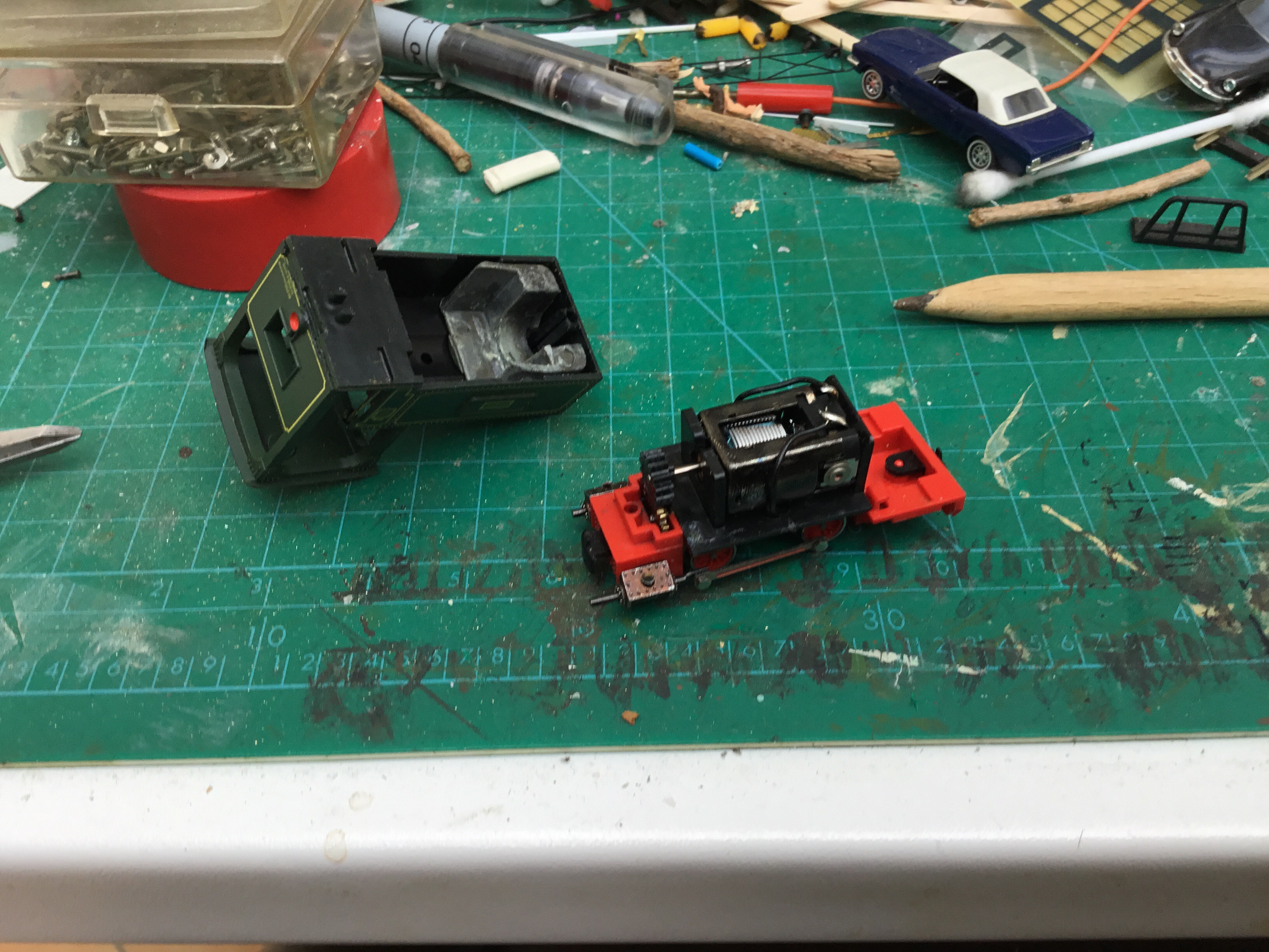

Messagepar Storm » 28 12 2017 à 14:29
augerd a écrit:pendant que j'y suis, j'ai une question pour TOUS les possesseurs de Decauville Jouef: qui aurait la dernière version de celle-ci (815100 seule ou 711000 en coffret avec 3 baladeuses) et surtout pourrait simplement l'ouvrir pour faire des photos de la motorisation ???
a l'origine, elle était motorisée avec la version 3 pôles du tournebroche, mais a la reprise de 1985, elle à été remotorisé (comme les autres reprises) avec le Mabuschi ...
facilement reconnaissable par le dessous: les flasques laiton sont remplacées par un autre montage noir (fleche bleue) et les lamelles sont montées par dessus les roues !
Le fichier joint Jouef 815100 Decauville 05.jpg n’est plus disponible.
Le fichier joint Jouef 815100 Decauville 06.jpg n’est plus disponible.
Edit: sans démontage également, il y a le marquage "4t250 en charge - 3t250 a vide" a l’arrière :maitre:
Le fichier joint Jouef 815100 Decauville 03.jpg n’est plus disponible.
et j'en ai jamais eu en mains :H2
Dominique ;)

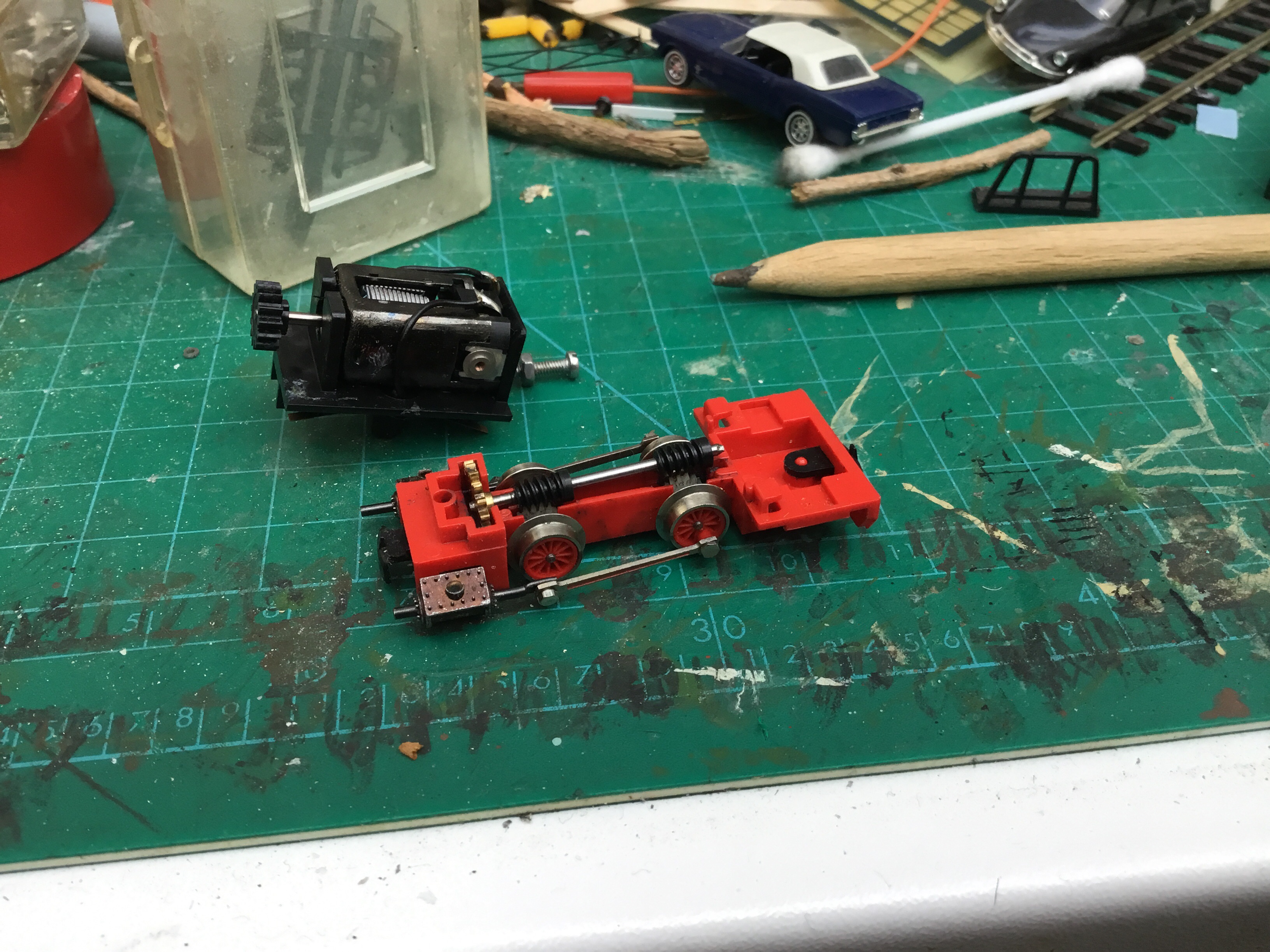

J'ai reçu un colis ce matin, une decau et 2 baladeuses... Loco HS (j'ai trouvé pourquoi C7 ) mais en ouvrant pour regarder, surprise :C4
Voilà qui répond à ta question Dom :maitre: #B5 J'ai été plutôt surpris en voyant ça du coup, je me suis repris tout le sujet pour trouver la réponse #A8
Messages: 23985
Re: Digitalisation Decauville Jouef V10
Messagepar Storm » 28 12 2017 à 18:18
Petite réparation effectuée, le crin-crin a repris comme au premier jour :ipb-251 :rod_mdr2 C'est d'ailleurs étonnant: toute la chaîne de transmission est en ABS sauf la couronne avant, le moteur n'est pas le fameux 3 pôles Jouef et pourtant, ça fait toujours le même vacarme.... :H2 :rod_mdr2 :rod_mdr2 :rod_mdr2
