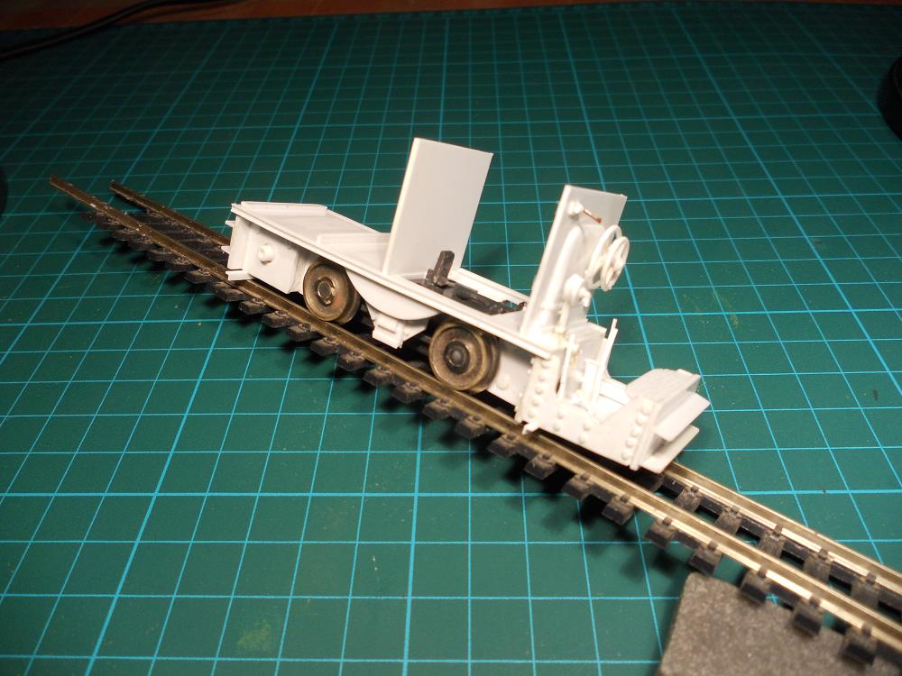

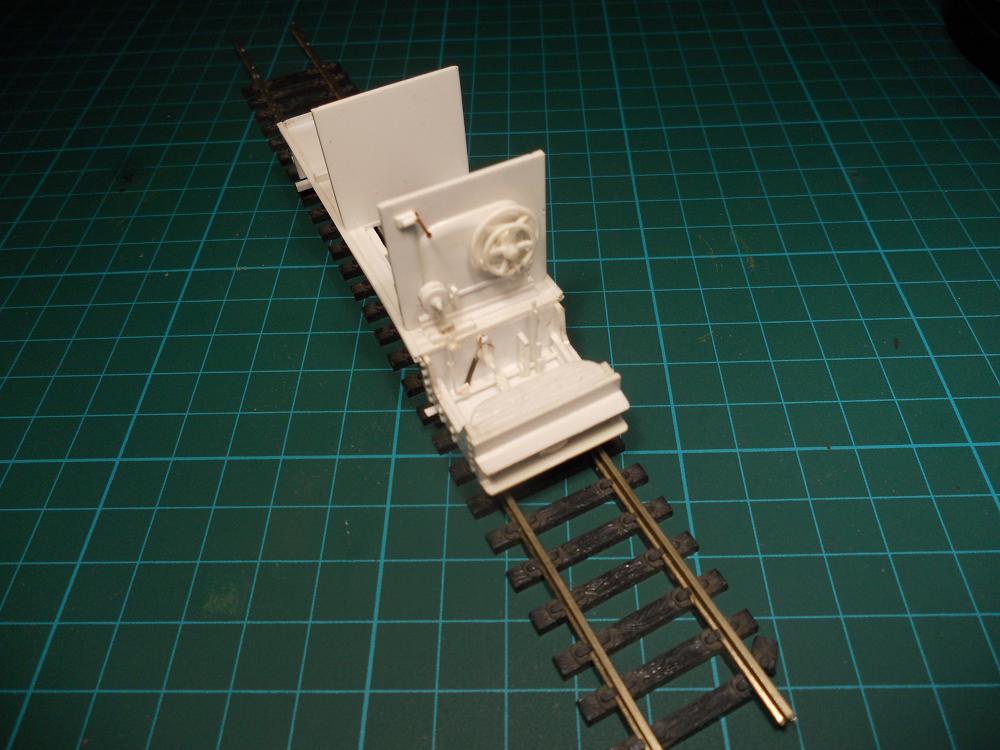

Au menu: aménagement du poste de conduite,encore quelques rivets de châssis ,le boitier d'échappement et.....les sablières.(ouf !) que j'ai du rentrer un peu plus pour ne pas interférer par la suite avec les bielles.
Pour la suite :Les essieux et leurs les bielles, les prises de courant et le câblage électrique, (les capots moteur avec peut-être une reproduction de l'avant de celui-ci c'est pour plus tard ..... :rod_siflet ) car dimanche matin ce sera..... direction COUTANCES (50) et l'expo EUROTRACK .....en simple visiteur cette année. Peut-être y croisera-t-on quelques PME ? :F5

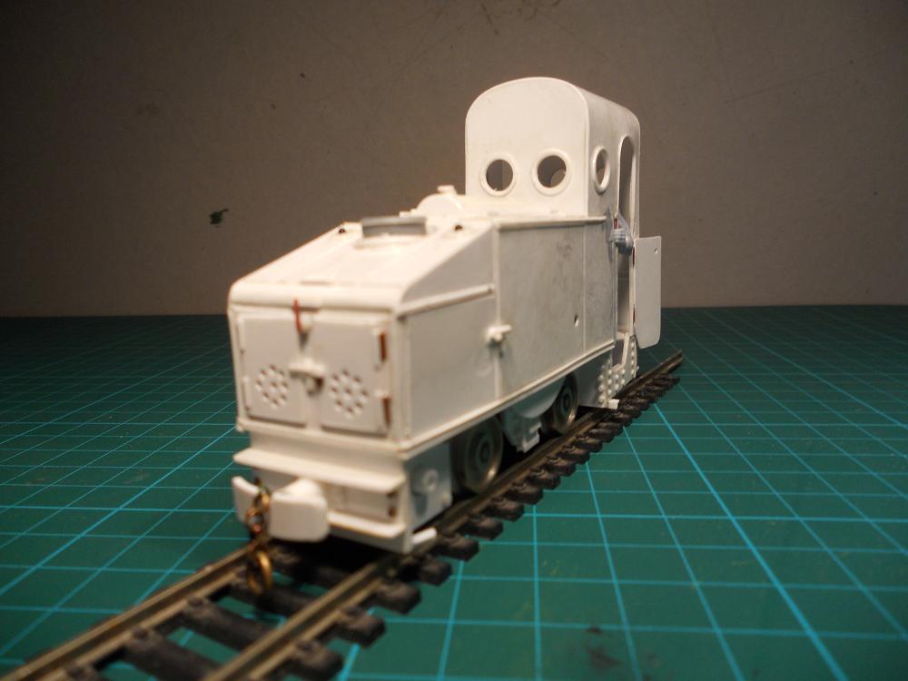

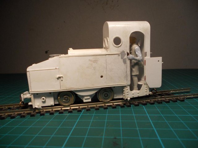

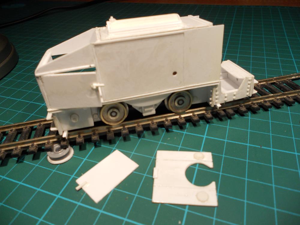

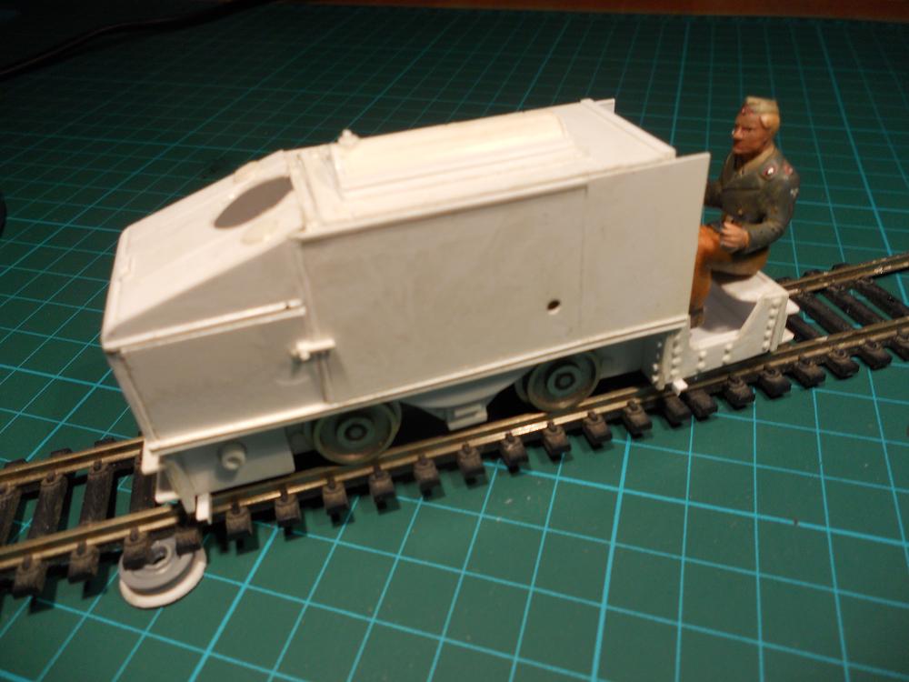

Aujourd'hui : CARTERISATION...on pose les capots moteur sur les cloisons internes dont quatre forment les bacs à lest (profitons de la chasse pour les remplir au plomb n°8) Portes ouvrantes en prévision d'une éventuelle reproduction d'une partie du moteur.
Au 1/24eme j'aurai assurément "motorisé le moteur" ....au 1/35eme je n'ai pas trouvé de micro-moteur de taille adéquate, mais la place reste libre pour en loger un....plus tard.
A suivre.....et n'hésitez pas à critiquer (sauf la qualité des photos :C1 ), c'est comme cela que cela avance.... :ipb-201

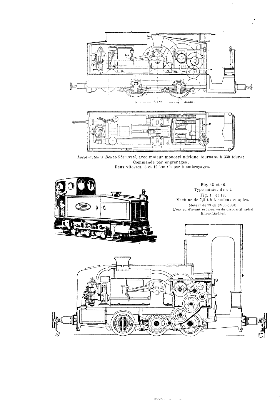

Pour "motoriser" ton moteur, un moteur "plat" à axe court logé à l'emplacement du volant d'inertie ferait-il l'affaire ?
Je pense au genre de petits moteurs 12 volts que l'on trouve dans les lecteurs de CD-ROM ou DVD.
Diamêtre 24 mm, épaisseur environ 12 à 15 mm.
Source CNUM ou Gallica (j'ai un doute)
Bien faire et laisser dire.

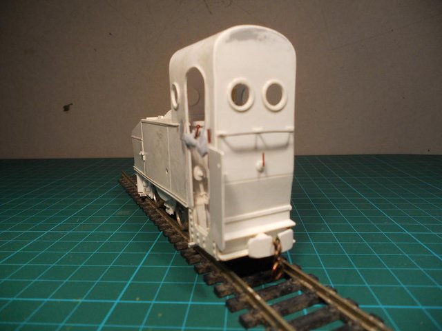

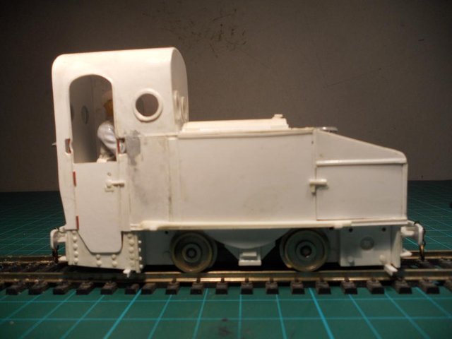

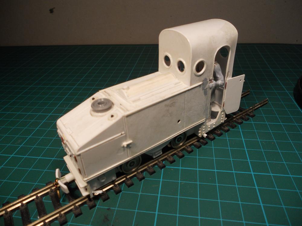

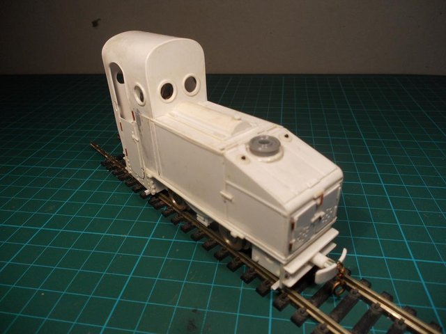

Messagepar Buffalo Bill » 16 10 2012 à 19:06
Quelques jours sans ordinateur... :snif ...du coup on a fait chauffer la carte...la carte plastique bien sur! C7
Face avant, capots, cabine, buttoirs et attelages sont terminés.
Il ne reste plus que le rayonnage des essieux (avec ou sans bielles)et les freins à faire et l'engin pourra arpenter les 50cm de la ligne du "D.A.K secret railway". Du coup vu la vélocité du monstre une extension avec coulisses deviendra certainement nécessaire. (Mais comme je l'ai fait au 1/32eme et non au 1/35eme.....il peut aussi faire un petit détour par la cour de Château TITGOUTT qui lui est au 1/30eme) Sacrément polyvalents ces bouillottes DEUTZ.... :E1
A suivre......

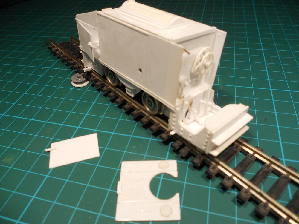

Messagepar Buffalo Bill » 16 10 2012 à 23:03
J'ai laissé la moitié avant du logement moteur vide et accessible par les deux capot latéraux amovibles. Je pourrai donc plus tard y loger une "animation du moteur" mais avant cela, je me ferais la main sur un modèle au 1/24 ou 1/22.5 dont la conception intégrera cette particularité dès le départ. Pour le Deutz j'étais déjà trop avancé dans le montage pour rapporter cette modification sans laisser de traces, la carte plastique n'aime pas trop les collages-décollages-recollages.... Pour l'instant il va déjà tourner comme cela et lors de la première révision générale on envisagera le "charcutage".
Ce soir mon choix : "avec ou sans bielles" ....je pense que cela sera sans, car le volant moteur descendant trop bas .... ça frotte...pas beaucoup, deux petits points durs, mais suffisamment pour détruire les axes de bielles en quelques tours de circuit. comme d'autre part je trouve les essieux à bâtons plus esthétiques....pas d'hésitations.
A suivre...si vous le voulez bien
