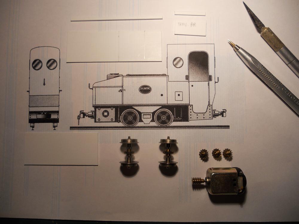

Messagepar Buffalo Bill » 09 10 2012 à 20:32
D.A.K secret railway
Petite réflexion: quel type de locotracteur régulièrement utilisé par l'armée allemande aurait été susceptible "d’atterrir" sur un aérodrome en plein milieu du désert ?..... :F9 un truc pas trop lourd, de gabarit suffisamment étroit pour être transporté dans une carlingue d'avion , la benne d'un camion ou...... à dos de camélidé.... D9 partiellement démonté :rod_siflet .
Première hypothèse: le Deutz Ml 233. Bien que plutôt utilisé pendant la première guerre mondiale il en restait encore un grand nombre en service en 1942....imaginons qu'un de ces survivants se soit fourvoyé sur la frange sablonneuse de cet oasis introuvable.....et improbable.
Au travail: un tour dans la boite à brol, quelques plaques de CP.....les sablières ne seront pas nécessaires mais prévoyons quand même un entrainement sur les deux essieux.
A suivre....

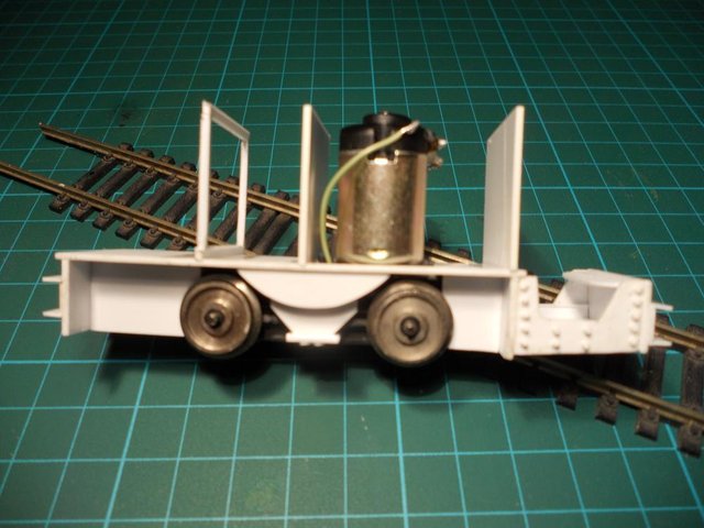

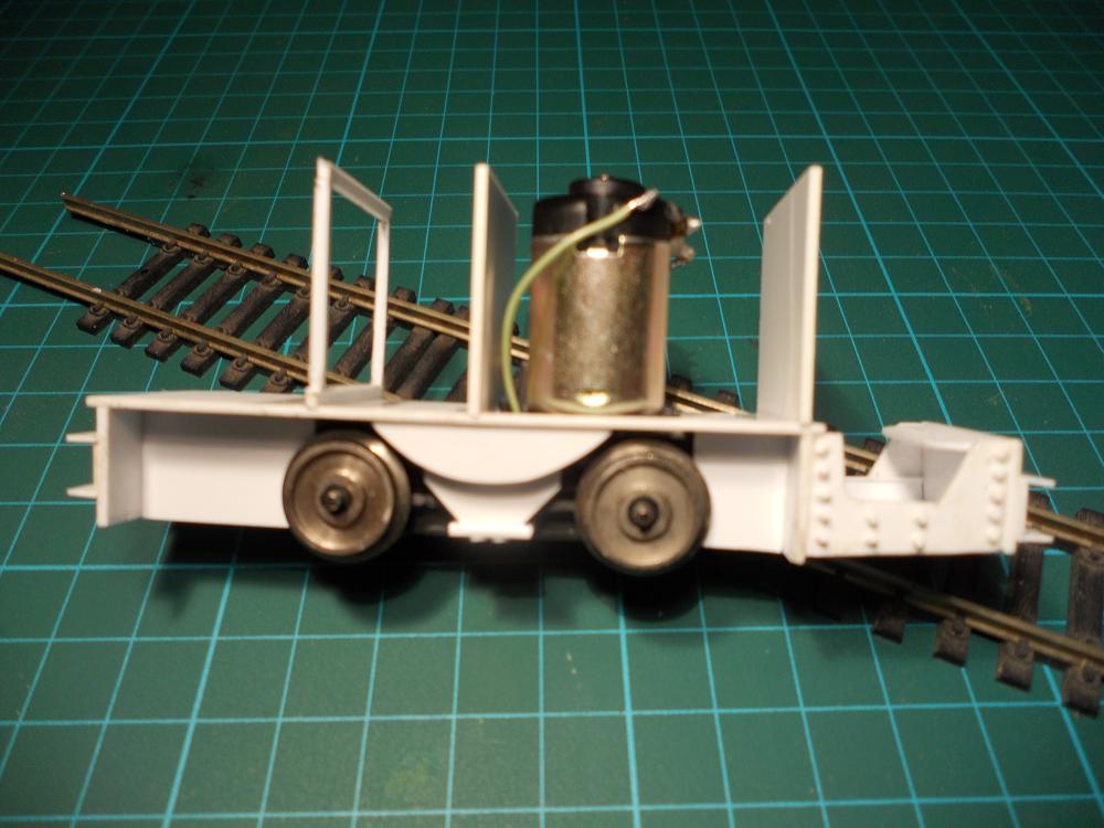

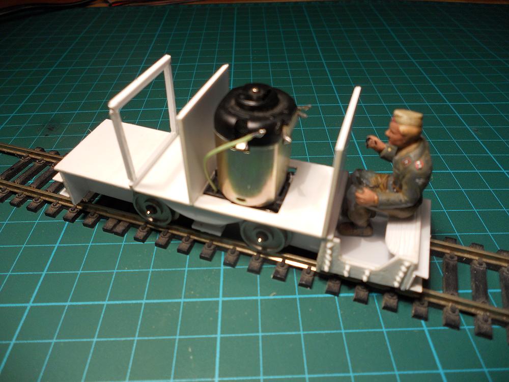

Messagepar Buffalo Bill » 10 10 2012 à 20:06
Aujourd'hui , le châssis a peu avancé car j'ai du revoir plusieurs fois la cinématique ,la cascade de pignons ne voulant pas fonctionner en décalage. du coup j'ai tout aligné cela fonctionne mieux mais en contrepartie l’empattement s'en trouve rallongé de 3,5mm par rapport au modèle. :oups2:
fini pour ce soir, on laisse sécher la colle....demain ponçage des flancs pour aligner les têtes de rivets et pose des "sablières" ....si, si ! C7 .... :C6 (il en aura besoin car je l'utiliserai certainement aussi sur un autre diorama ......1914-1918....et là, humidité des tranchées oblige... :rod_siflet)
Photos by "APNfrapading"....non ce n'est pas vous qui voyez trouble....mais n'en profitez pas pour en ouvrir une seconde :beer1
