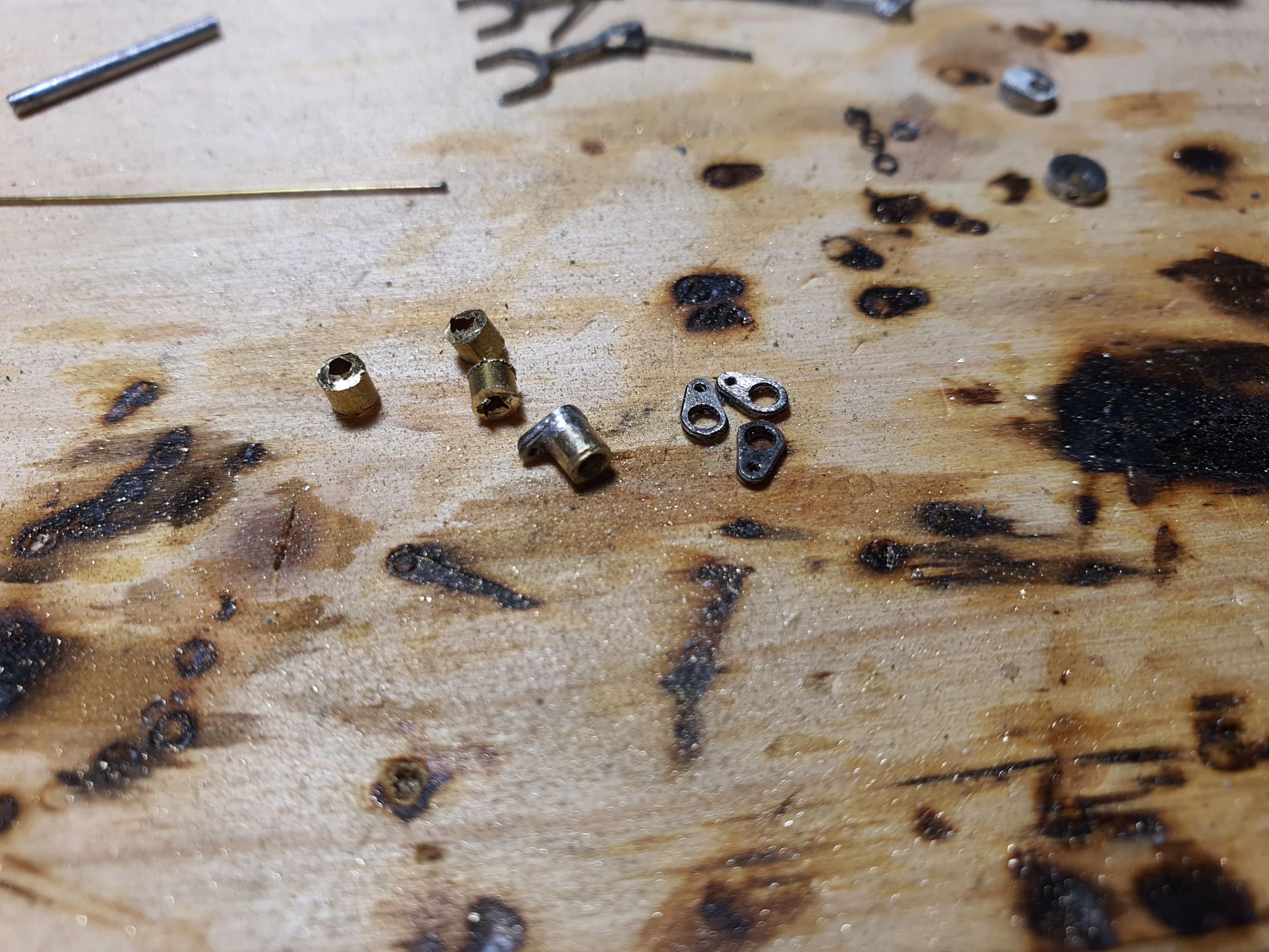

J’ai attaqué les bielles, normalement je devrais relever le défi #B5 Je ne pense pas pouvoir digitaliser mais hormis ça, y’a quelques lacunes dans la notice et dans le kit D9

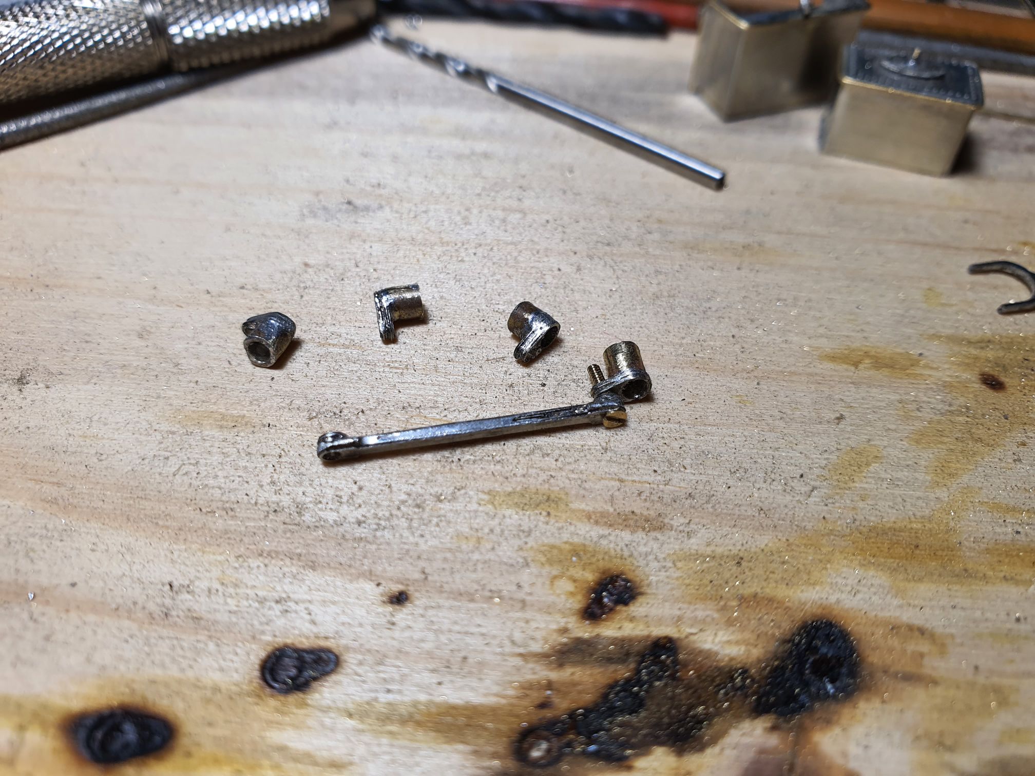

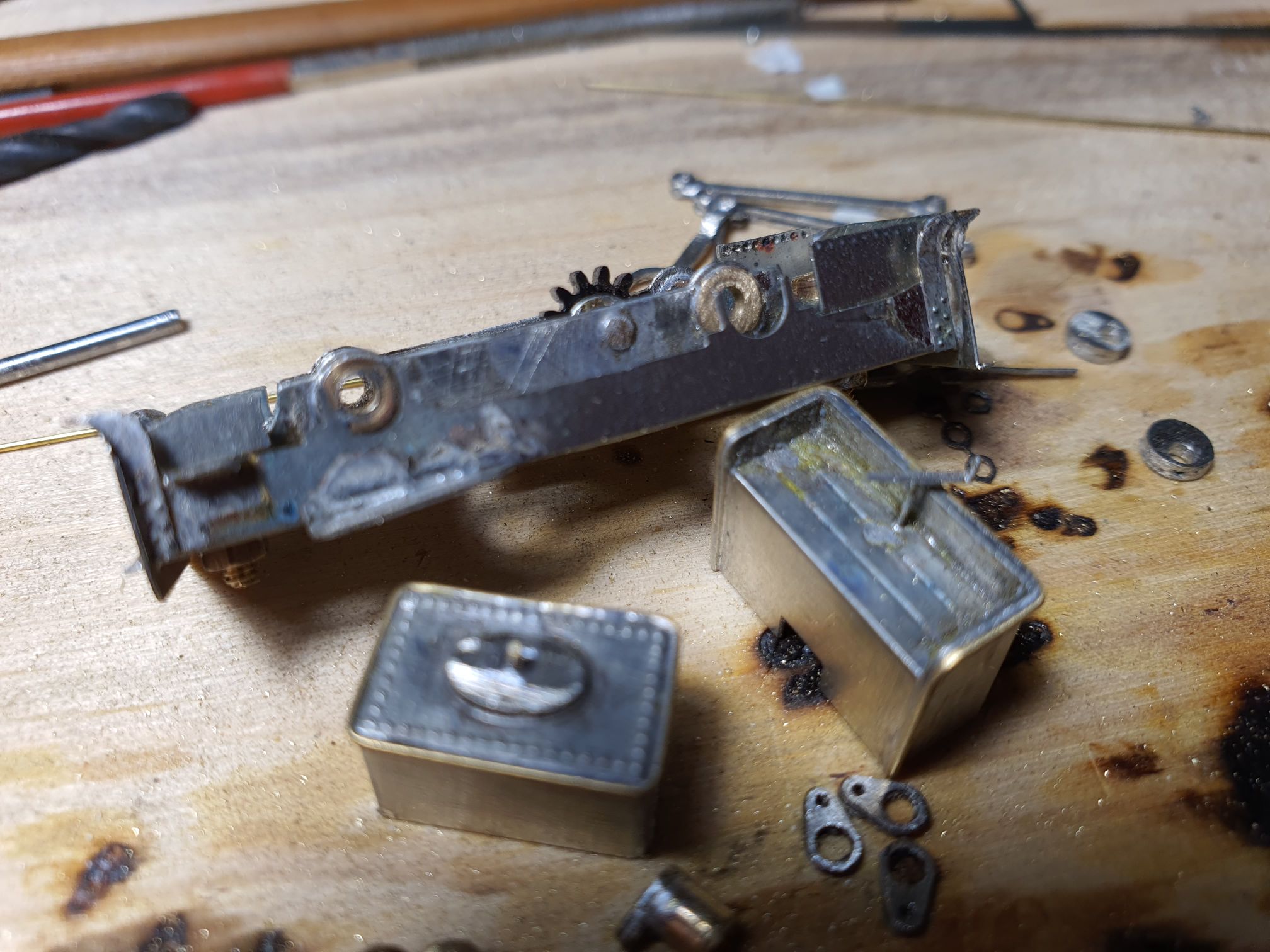

Bon, faut rester calme, c'est du kit anglais :C6 Par exemple les paliers ont un diamètre totalement différent du trou qui les reçois dans le châssis :rod_siflet
Les manetons des bielles c'est 2 épaisseurs à assembler "à l'œil" et les tubes pour assurer le guidage sur l'axe bé.... tu te démerdes... :rod_siflet :rod_mdr2
2 heures de joie avant de trouver une vis de 0,9 H4 pour assembler tout ça.... Bé oui, 0,9 c'est le plus commun voyons... Je hais les anglais C7

courage pour trouver les 3 autres vis.
vérifie quand même s'il ne s'agit pas de vis de 1,0 en limite extrème de tolérance.
Vérif faite sur un fil du forum NGRM-Online (accessible aux membres inscrits seulement) ce serait une vis 14 BA.

Les trous dans le chassis pour les paliers y sont indiqués comme sous dimensionnés et nécessitant un agrandissement (équarissoir 5 pans si tu en as).

Les vis passent librement dans une filière M1... J’ai percé à 0,9 et j’ai forcé du coup le maillechort bouffe les filets. Un petit coup de cyano et ce le fera :maitre: Les 3 autres sont dans la boite #B5 avec des boulons qui ne servent à rien :rod_mdr2
Les paliers sont montés, j’ai agrandi mais sans écarisseur, je n’ai pas aussi gros. Donc, queue de rat, petit à petit en tournant dans le sens inverse de la denture :B3

tu peux aussi agrandir un trou en utilisant un foret de diametre inférieur en guise de lime queue de rat.
Je réserve pour cela quelques forets dont la pointe est cassée ou émoussée (surtout quand c'est du diametre 0,4 ou 0,5)

Storm a écrit:Donc, queue de rat, petit à petit en tournant dans le sens inverse de la denture :B3
C'est une bonne technique si on à le bon diamètre, ça permet de resté "relativement" bien centré.....
bon courage!

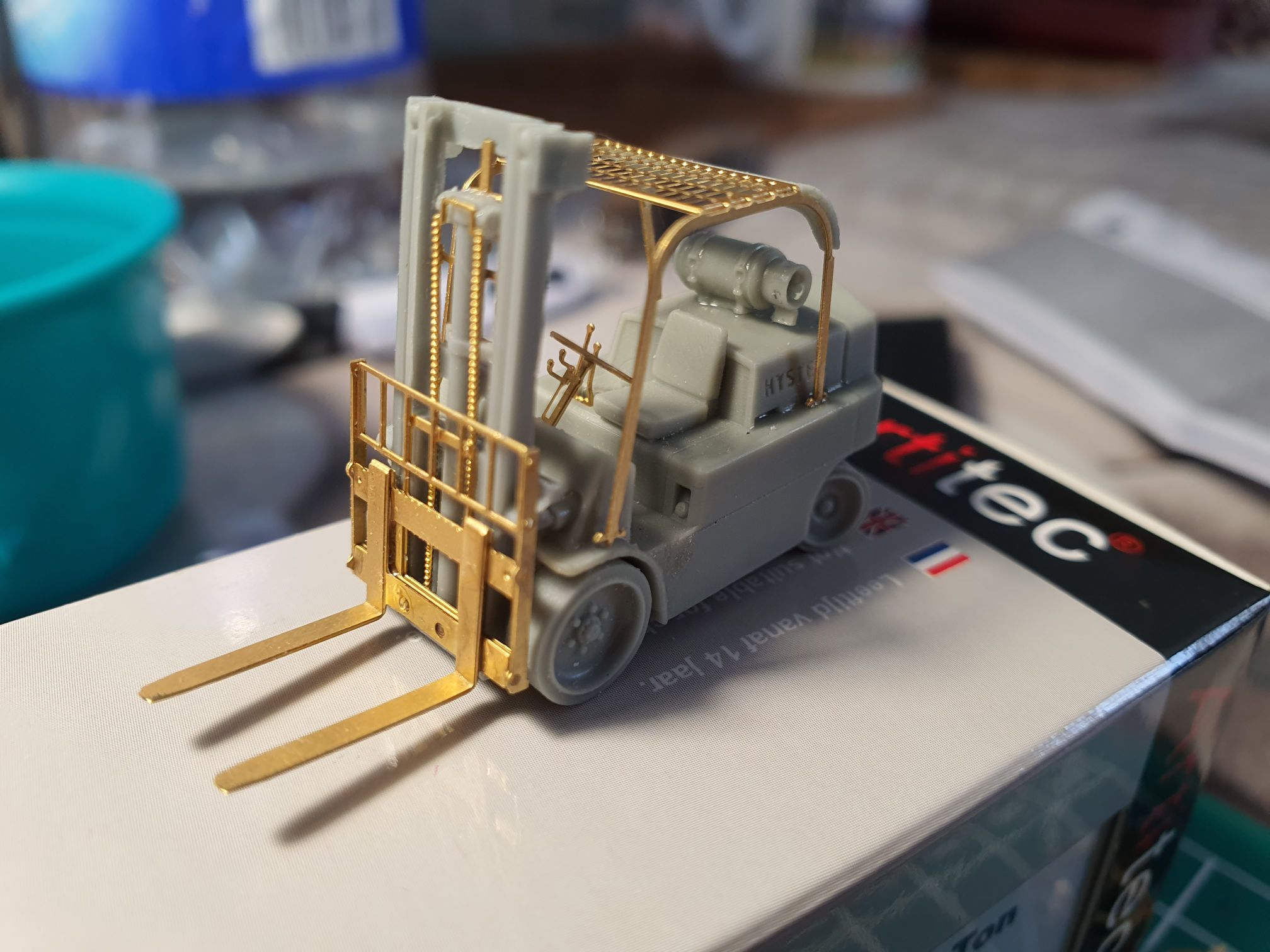

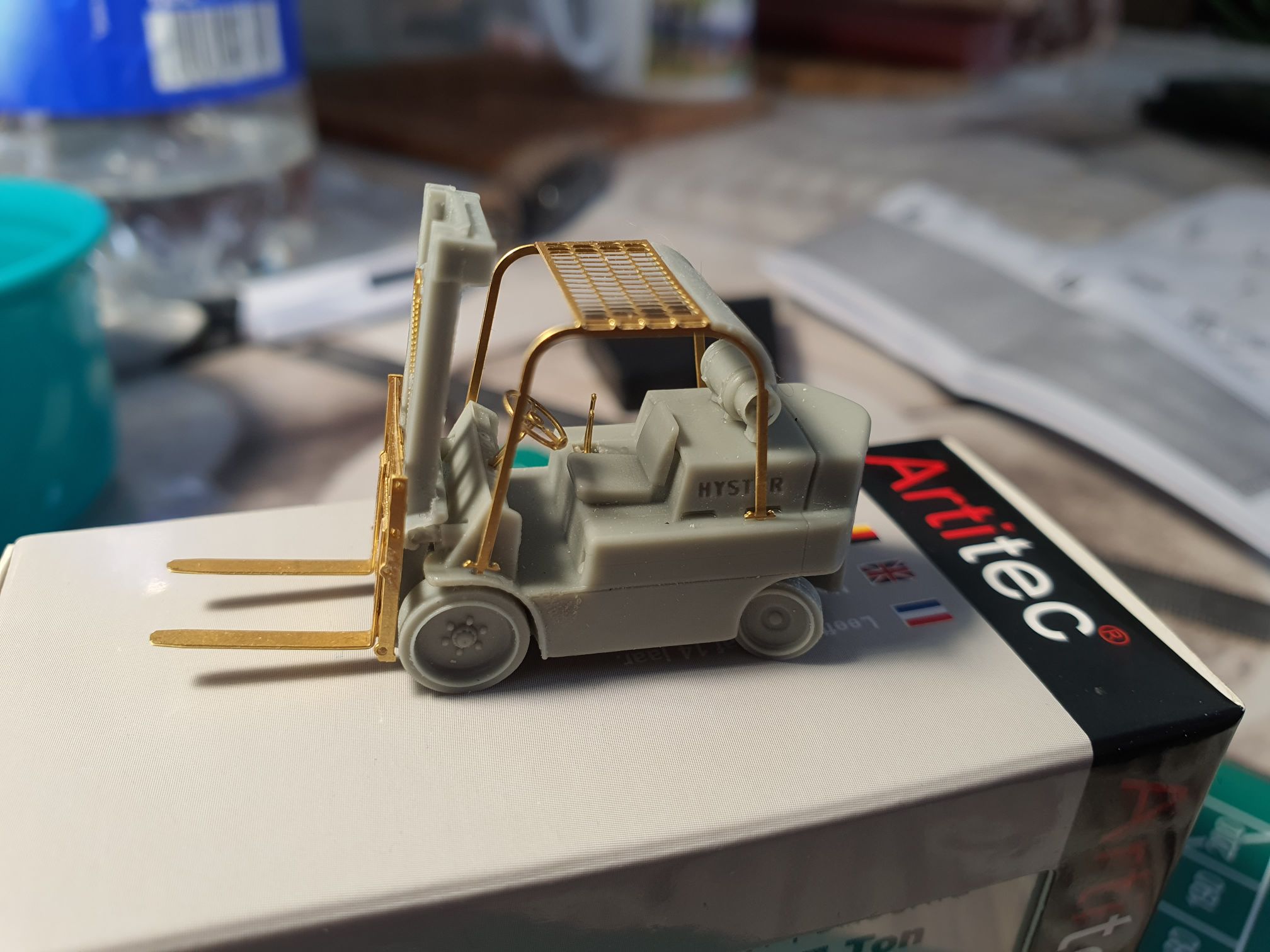

Une envie de me coller les doigts hier soir #B2 2h30 plus tard:
Vraiment très fin, ça se monte bien bref, un petit truc sympa et pas hyper cher (en kit) de mémoire :B3

Un élévateur qui fonctionne au gaz : belle bête #B6 .
C'est un modèle Hauler, non ?
Ou Artitec ?
Va pas être évident à peindre une fois assemblé, avec tous les recoins.

Kit Artitec. Plus propre que le tracteur avec remorque :B3

C'est un Hyster (Hic :( ) Je n'y connais rien en Fenwick chariot élévateur :oups2:
