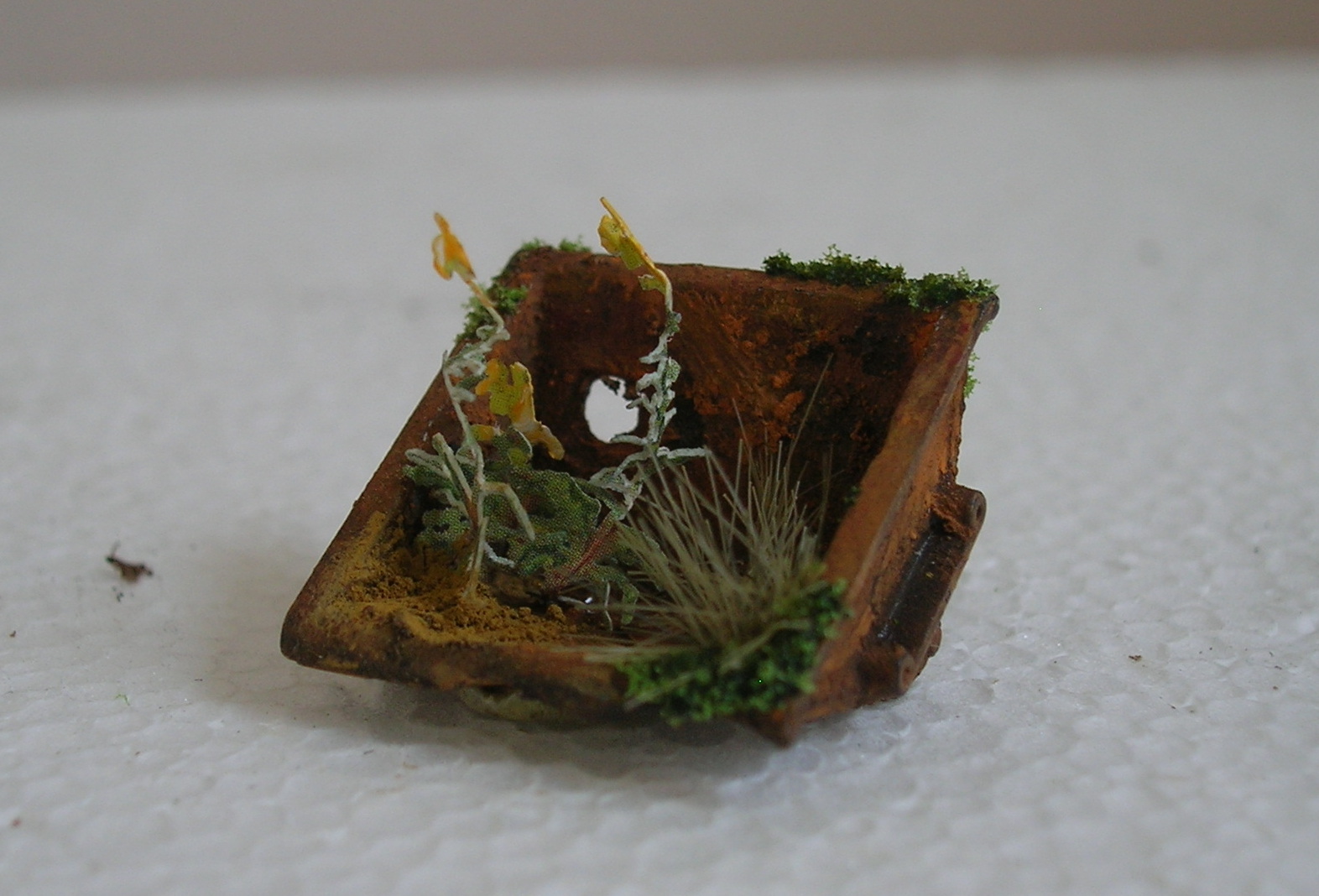

Je m'inscris pour le concours de "bennes pourrites"
...ah bon, y a pas de concours :rod_siflet :rod_mdr2
ça ira sur la champignonnière ;)

Ah vouai, sympa. Y'a plus de terre dans la tienne que dans la mienne, à voir la variété et la taille des plantes.
Et puis la benne est plus... "aérée" :rod_mdr2
C'est une Auhagen, au départ ?

De mémoire c'est du Roco en Hoe que je devais adapter en HOf (sur tes conseils d'ailleurs ;) )

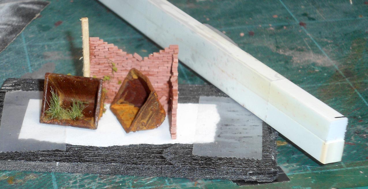

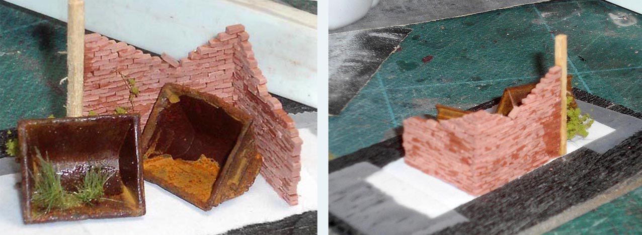

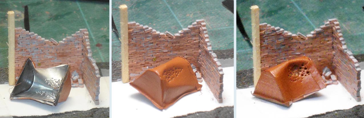

Tiens, dans le genre "je ne referai pas comme ça", y'a le fameux mur. Parce qu'avec la taille des bennes, il faut que je le monte plus haut D9 .
Message modifié, voilà les photos.
J'ai rajouté un poteau en bois, en vrai bois pour une fois, vestige de je ne sais quoi, porte, support de charpente, y'a le choix.
Comme ça j'ai au moins un repère vertical, collé sur le carton fin à l'aide d'une équerre.
Pour aligner les briques, j'ai eu recours à deux gros profilés plastique Evergreen collés entr'eux avec du ruban adhésif (histoire de les récupérer) pour avoir une hauteur suffisante. C'est plus pratique que le fil à plomb et le cordeau à l'échelle :C4 :
Finalement, même si c'est long, c'est facile et la colle prend rapidement et très bien sur les briques Juweela qui sont en matériau poreux (plâtre teinté ?). Elles se coupent facilement pour faire des demi-briques d'extrémité.
J'aurais du faire un petit dessin à peu près à l'échelle avant de commencer... ce que je fais d'habitude.
Il faut reconnaître que brique par brique, ça a une autre gueule que de découper une plaque toute prête de briques.
...toujours pas résolu le pb des joints... mais j'ai une idée :-P !!! Si si !

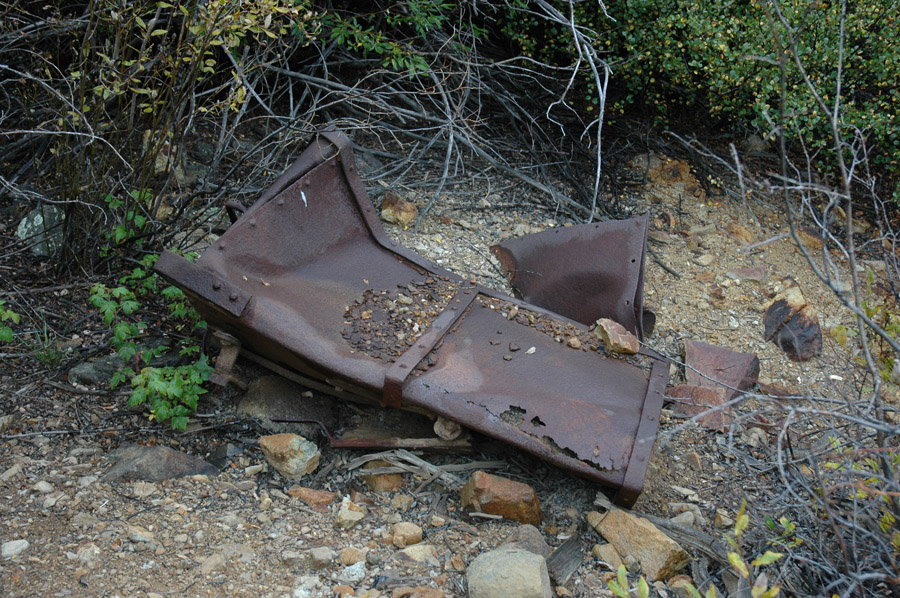

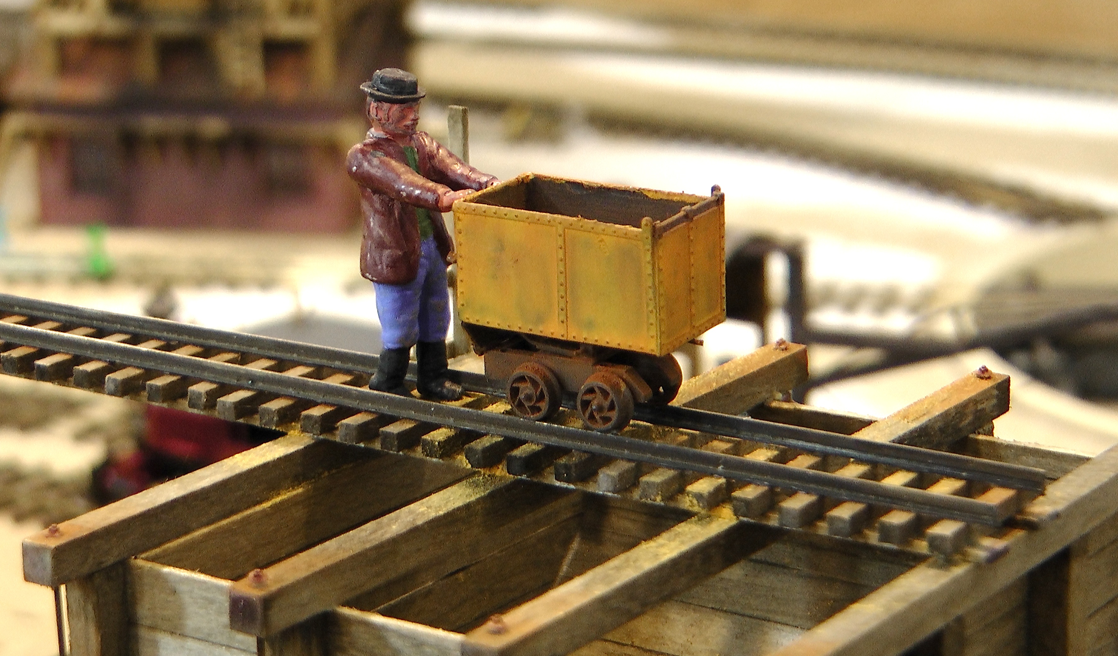

Pour les bennes ayant subi les outrages du temps, oseriez vous reproduire celle-ci, trouvée près de Silverton (Colorado)? Je sais, ce n'est pas le même modèle.

Ta benne est facile à reproduire, Jean-Pierre, et coûtera encore moins cher que nos bricolages : un bout de feuille d'étain un peu travaillé au corps et le tour sera joué !

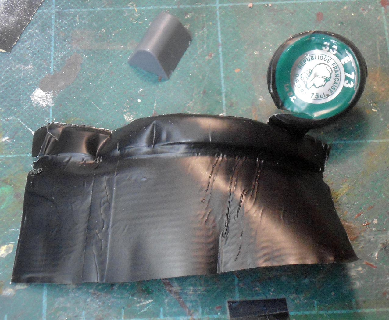

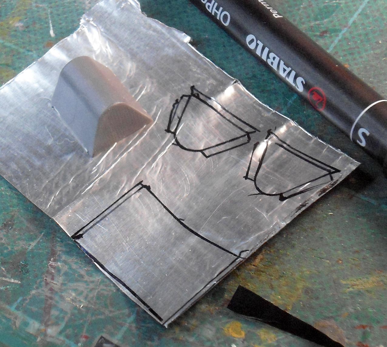

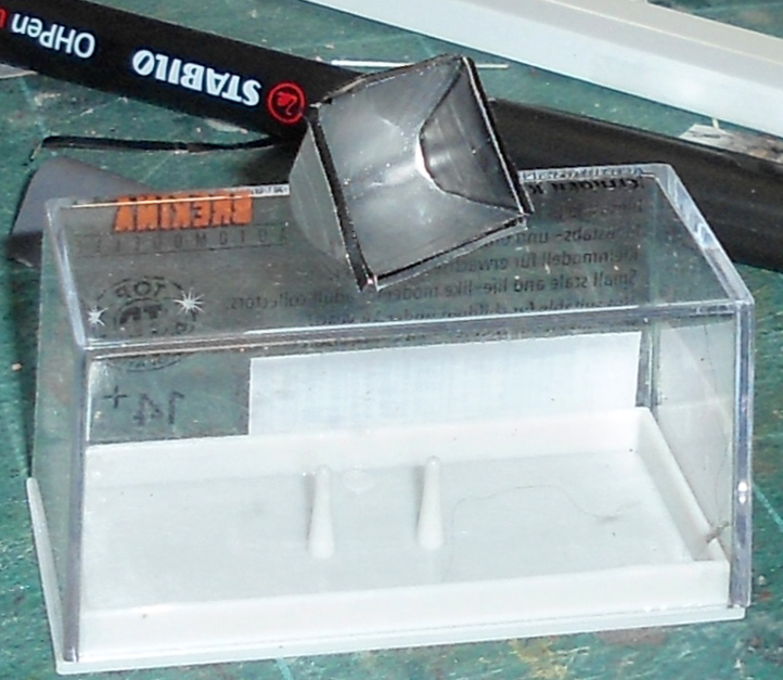

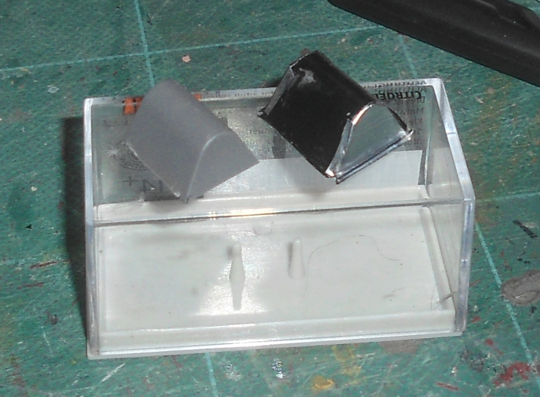

Sur une idée de Jean-Pierre Dumont, et avec le souffle du professeur Tyrphon dans la truffe, voici le H0f le moins cher que je puisse faire.
Et c'est une fabrication française, môssieur :rod_siflet :
Prendre une benne (Faller, dans mon cas) comme gabarit, tracer en pensant aux pattes de collage et aux rebords de la benne (moi, j'ai des rebords à mes épaulettes...) :
Découper plus ou moins bien, coller à la cyano en prenant la benne comme forme.
Voilà :
Bon, là c'est en peinture, et après... :rod_siflet
La suite demain soir... C7

moulage dans une boite Brekina ??? :rod_siflet
Dominique :mrgreen:
augerd
Messages: 2290
Re: Du H0i/f pour pas cher
Messagepar Patrick ze rabbit Deludin » 19 07 2017 à 20:46
:rod_mdr2 :rod_mdr2 :rod_mdr2
D'abord c'est une boîte de CITROËN 2 CV Brekina, donc pas n'importe quoi. Non mais...

Mais je pense que celle de la photo était plutôt de ce type, plus sensible à l'écrasement sous les épaisses couches de neige hivernales du Colorado :

Bon, la benne, vi je l'ai un peu crabouillée mais pas trop quand même.
Disons qu'elle a croisé le chemin d'un Corbitt chargé de dynamite sur une plate-forme un peu branlante #B5. (j'ai bien retrouvé les restes du camion et un bout de rail mais pas les bennes. Passons).
Et pis les chasseurs se sont un peu énervés dessus au "triple zéro" et au fusil à canon scié ("sawn off shotgun" dans le Colorado...).
Z'ont pas eu peur du ricochet des plombs, mais bon, c'est des chasseurs C7 ...
Désolé les gars mais je suis un peu HS ce soir.
je donne un coup de bombe d'apprêt à l'intérieur et hop ! je vais lire le dernier Blake & Mortimer au fond de mon terrier bien frais (36° hier, 22 ce soir à 20h30 #B6 ).
Et après, graudodo :D5 :D5
La suite demain (c'est pour ça que la photo se termine par "...1" #B2 ).
