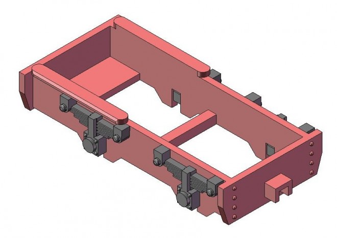

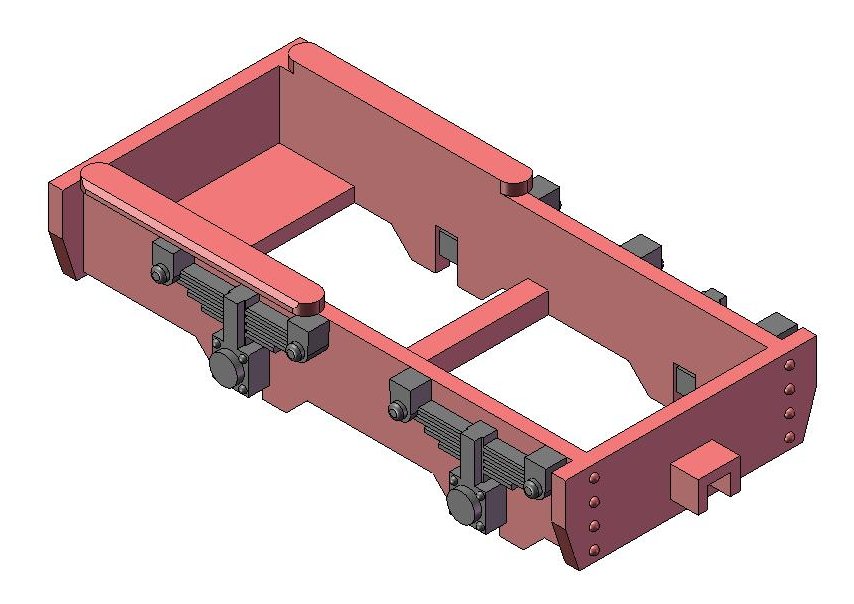

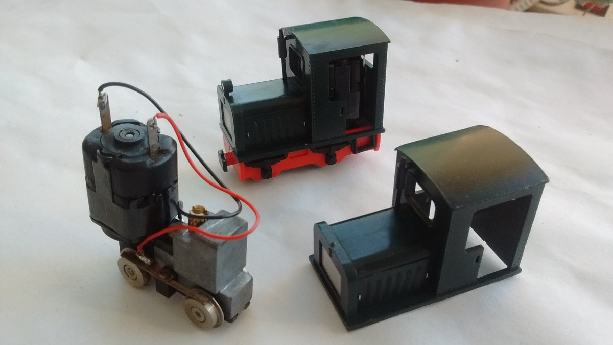

Messagepar augerd » 05 07 2017 à 20:12
en parlant de 101, j'en ai un que j'ai entièrement repris mécaniquement, avec démontage intégral du moteur, etc.
Edit: j'avais zappé une partie de ma réponse :D3
en fait, j'ai démonté les 2 moteurs et donc j'ai compris comment faire: aurais tu besoin d'un coup de main Brico ???
le soucis, c'est qu'il était sans châssis, donc pas top pour le faire tourner #B1
heureusement que j'en ai un autre complet ...
... que j'ai démonté pour prendre les cotes du châssis ;)
et cela donne ça a faire imprimer :
2 éléments, le châssis rouge et les suspensions, imprimés séparément pour tester
a suivre ....
