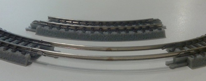

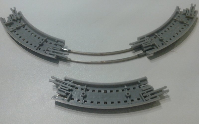

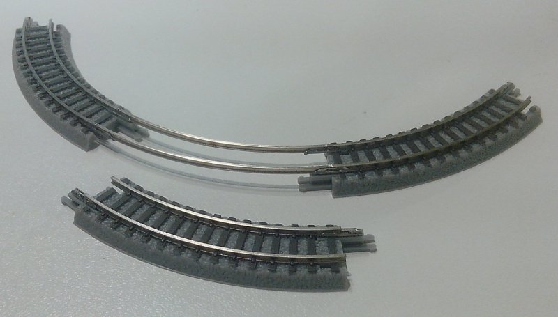

Messagepar augerd » 10 04 2016 à 16:54
Hello :F5
le réseau d'essai va avancer bientôt, car j'ai enfin "percuté" apres plusieurs mois, cad :
- comment avoir des rayons ultra court (que la voie Busch très chère ne permet pas !)
- comment "métalliser" la voie Rokuhan simplement (sans y passer des heures pour chaque élément à découper chaque pièce pour qu'elle soit le + prés possible des rails)
et la lumière jaillie au bout de plusieurs mois :ipb-251
- réponse: il suffit de virer l'embase de la voie Rokuhan et de placer un fil de fer dessous au centre #B6
un p'tit essai pour voir ce que cela donne quand on enlève la semelle d'un élément R018 (R 70mm)
on gagne plus de 3.5mm en enlevant cette semelle, et les rails sont déjà pré cintrés #B6 il suffit de garder les 2 éclisses, souder de la fausse traverse type circuit imprimé dessous, et zou E2
