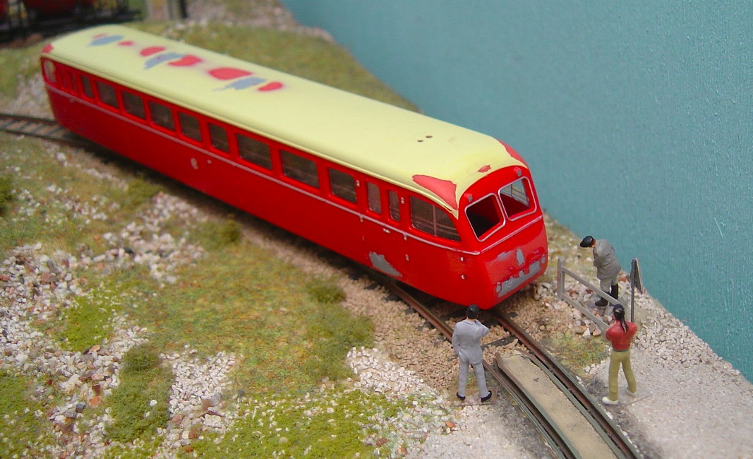

D'ailleurs, sur les rayons serrés (ici, 33 cm) le problème n'est pas tant l'inscription en courbe du matériel lui-même que le "déport" aux extrémités de certains engins particuliers... ou bien l'imprévoyance du constructeur du réseau ! :H1
"Non, ça ne passe pas ! va falloir (re)faire quelques travaux à ce PN..."

j'ai le même problème en IIm, avec le même autorail ! il est donc resté en version "en cours de restauration", fixe dans le dépôt !
