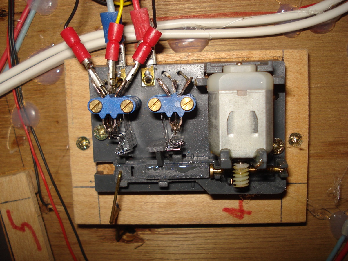

Un Lemaco à Binic, monté sur plaquette interchangeable (2 vis et les 5 connecteurs (2 alim. + 3 inversions de pola)) :
Plus jamais de H0m ...

J'ai monté des moteurs Fulgurex (ou Lemaco, c'est pareil) sur mon circuit de Craquetot.
Le fonctionnement est bon mais bruyant.
Attention aux petits ressorts (lames en bronze rectangulaires incurvées) des contacts.
Ils sautent facilement et ont une portée d'un bon mètre.
Ne pas jeter tout de suite la partie plastique de l'emballage, elle peut servir de carter de protection.
Bien faire et laisser dire.
