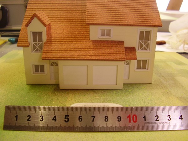

Garde fou des fenêtres de l'étage de ces deux pavillons mitoyens au tire ligne....premier essai, je n'avais jamais utilisé cet outil jusque là.
En y allant calmement, Parkinson ou Palud Breton interdit, c'est nickel.
Traits à la règle sur la surface de la plaquette de plexi et à main levée sur la tranche....qui sert de règle. Etonnant mais rudement efficace :shock:

C'est original, ces pavillons jumelés "années 1990-2000" ! #B2
Réalisation pour un réseau ou bien "maquettes d'architecture" ? la largeur de 12 cm me laisse à penser que c'est du 1/100ème... :^)

C'est du 1/87 maquette d'architecture. Les deux pavillons sont de mêmes surfaces habitables et prévus pour des petits lotissements.
Il y en a beaucoup de ce genre dans la région, ce sont surtout des "HLM", la hauteur maximale étant très stricte, il n'est pas toujours possible de construire des immeublescomme dans les grandes villes.
Les contraintes de Natura 2000 obligent à contruire des pavillons plutôt que des barres de béton.
Sauf que maintenant le manque de terres agricoles a tendance à bloquer la situation....pas de constructions en hauteur et pas d'étalement des habitations. Il va rester la spéléologie :H2
