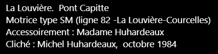

L'ouvrage d'art, c'est le pont Capitte, à la Louvière (Belle Gique - 1934).
Son état en 2022...
Trouvée sur le groupe SNCV Passion/Facebook, la légende donnée pour la même photo.
PME La Louvière Pont Capitte..png (9.67 Kio) Vu 98 fois
Voilà, vous savez tout : la date de la photo qui permet d'apprécier la dégradation du pont en 38 ans, le nom du photographe et de la photographiée,...
