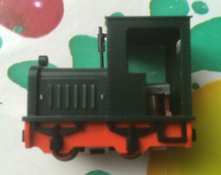

Sixtifs a écrit:Je n'ai pas encore retrouvé mon Gmeinder Egger Bahn à un seul essieu moteur,
alors à défaut, je présente un bidouillage "vitfaitsulgaz" avec le modèle à deux essieux moteur
[ https://i.postimg.cc/KvCL5cZP/IMG-3059.jpg ]
[ https://i.postimg.cc/pL8jcNTg/IMG-3060.jpg ]
[ https://i.postimg.cc/s2rhtnG1/IMG-3061.jpg ]
un bout de feuille de plomb, perçages initiaux à la main avec un roule goupille, fentes amorcées à la scie bocfil lame n°0, fentes égalisées avec une queue de lime à refendre
Sympa le résultat E2 : je pense plus faire la plaque jusqu'en bas du châssis et décaler pour que ça ne colle pas la calandre mais dans un premier temps, je cherche a saturer la place entre le moteur et le lest : j'ai mis 2,5g environ mais je pense qu'on peut mettre le double
Il faut que je me colle au dessin d'un lest ajusté en 3D pour soit le sortir en impression 3D métal, soit en plastique et sortir un moule pour le couler en métal blanc, a voir

Salut Brico. Es-tu certain qu'il faille en passer par la 3D ? le plomb se travaille bien ... ?
Attention a l'épaisseur, il te faudra peut - être rallonger l'attelage ....

Messagepar Brico HOe » 04 01 2023 à 20:03
Je suis a l'aise avec les 2 mais la 3D devrait me permettre de vraiment saturer l'espace dispo au maximum
Sinon, j'ai attaqué une autre variante de motorisation a partir d'un locotracteur N passé au lapidaire quasiment sous tout les angles pour que ca rentre !!
Manque 1-2 mm a l'empattement mais faute de mieux, ca fera l'affaire : j'attend maintenant un kit de micro moteur RSF pour ce chassis.
Il y aura de quoi remettre au moins 10g sous le capot et les 4 roues entrainées ca devrait assurer un bon roulement
