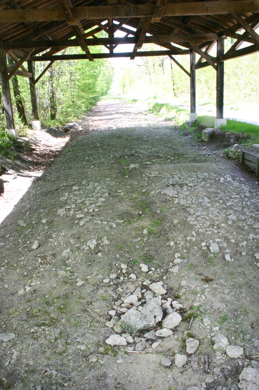

Sauf qu'ils ont plus généralement fait appel à un autre procédé qui consistait à faire une chaussée bombée au milieu, bien drainée et notamment bordée de fossés. La surface était constituée de cailloux soigneusement criblés et compactés par couches successives, et ça a tenu jusqu'à aujourd'hui. 2000 ans, c'est pas mal.
Voie romaine près de Jonzac (17) :
(photo ma Pomme)

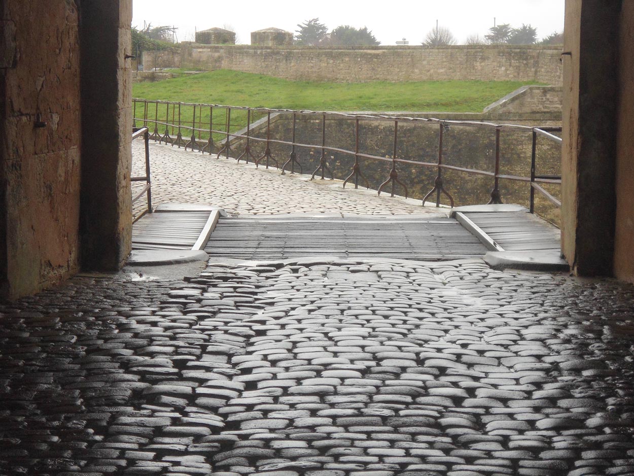

Porte des Campani (fin 17e siècle) / St Martin de Ré :
D9
(Photo ma Pomme)

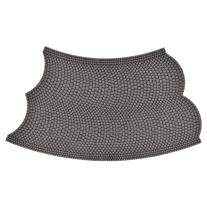

Plus récemment, Vollmer nous l'a fait en plastique, et avec des courbes, réf. 48256 :
Voilà des gens qui ont bien observé la réalité #B6 .
Évidemment, on ne choisit pas son rayon de courbure.

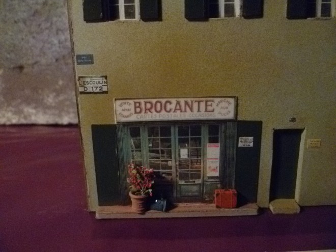

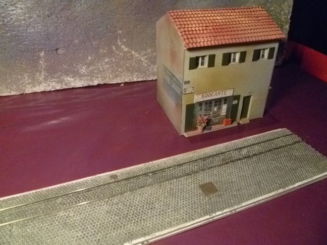

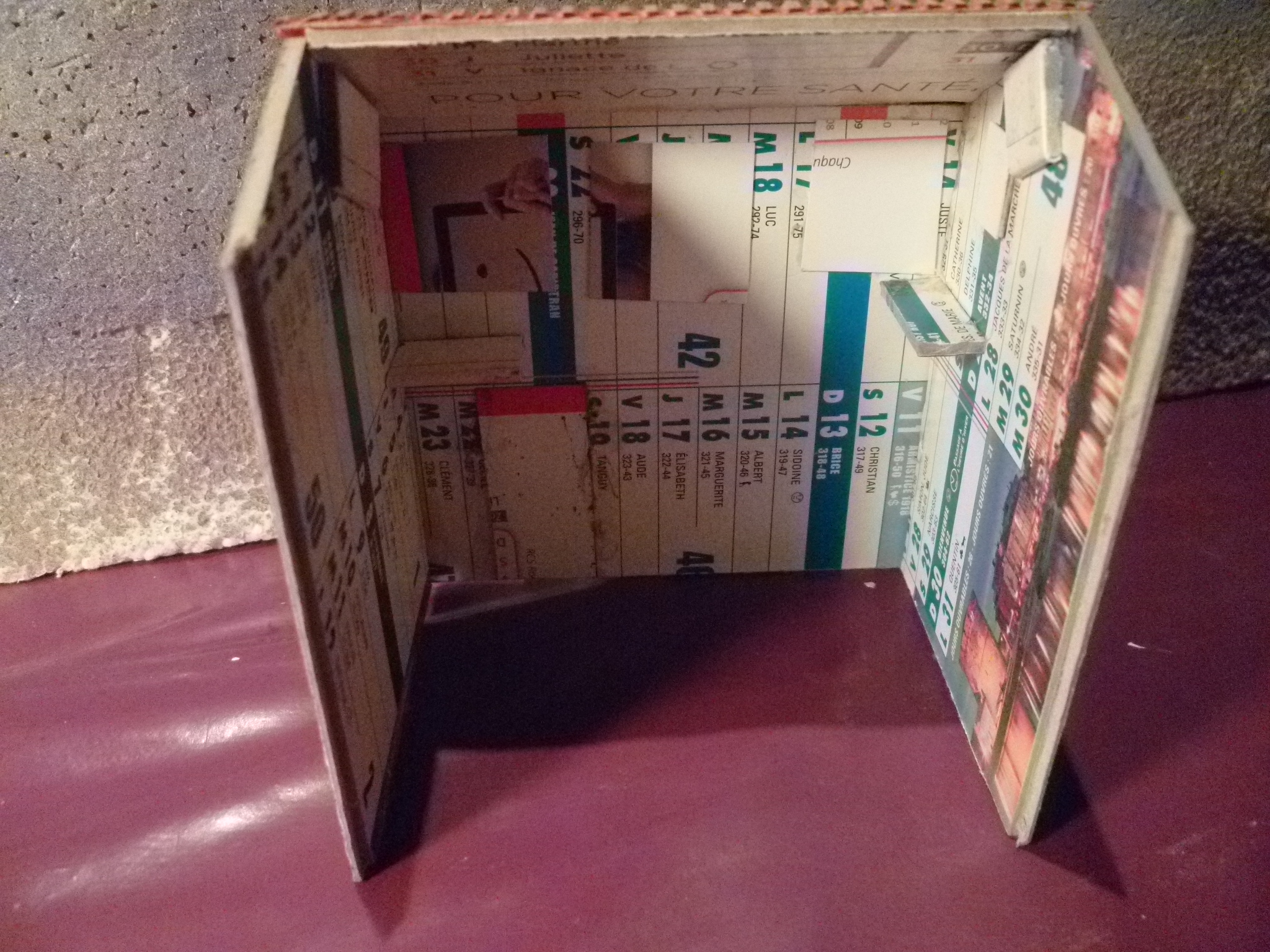

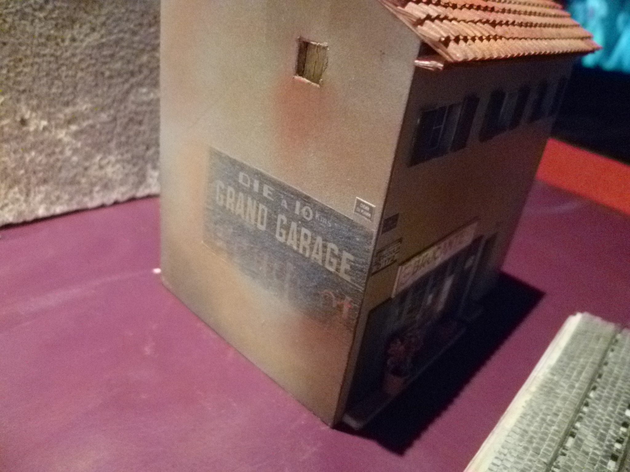

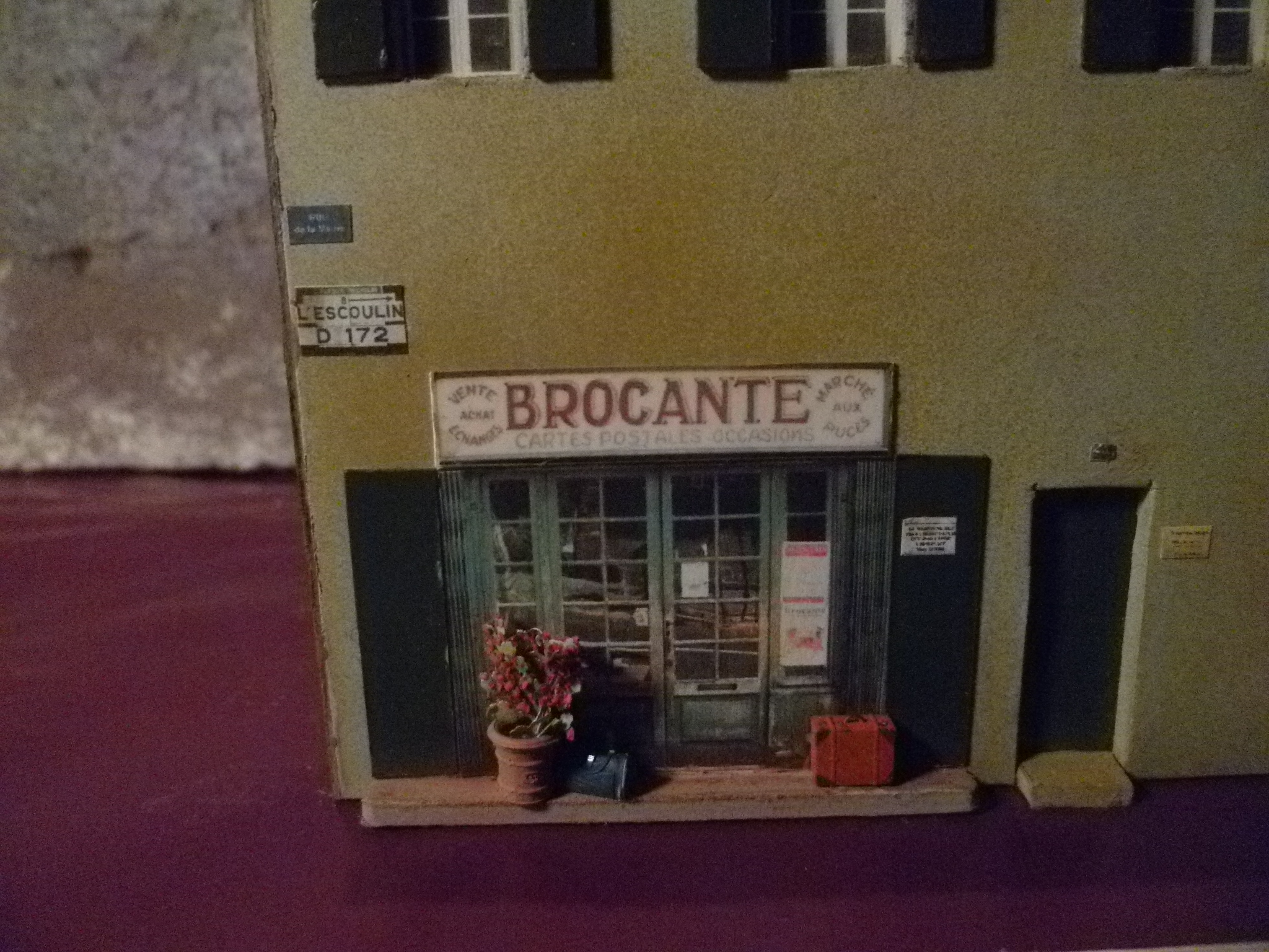

Messagepar minitrain07 » 26 04 2020 à 20:58
Bonsoir à tous.
Désolé pour le silence un peu long, j'ai eu d'autres fabrications à mener à bien.
Mon projet de rue pavée avec voie de tramway (genre tramway à vapeur de la Drôme) se concrétise.
Début de construction intégrale de la première maison et sa boutique :
et le détail de la fabrication :D3 :
A suivre dans les jours qui viennent...
