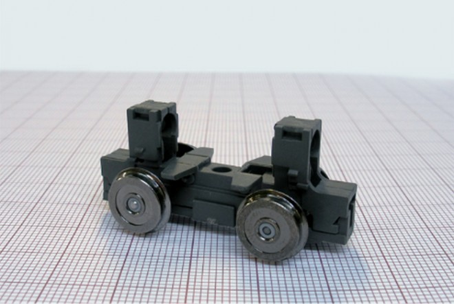

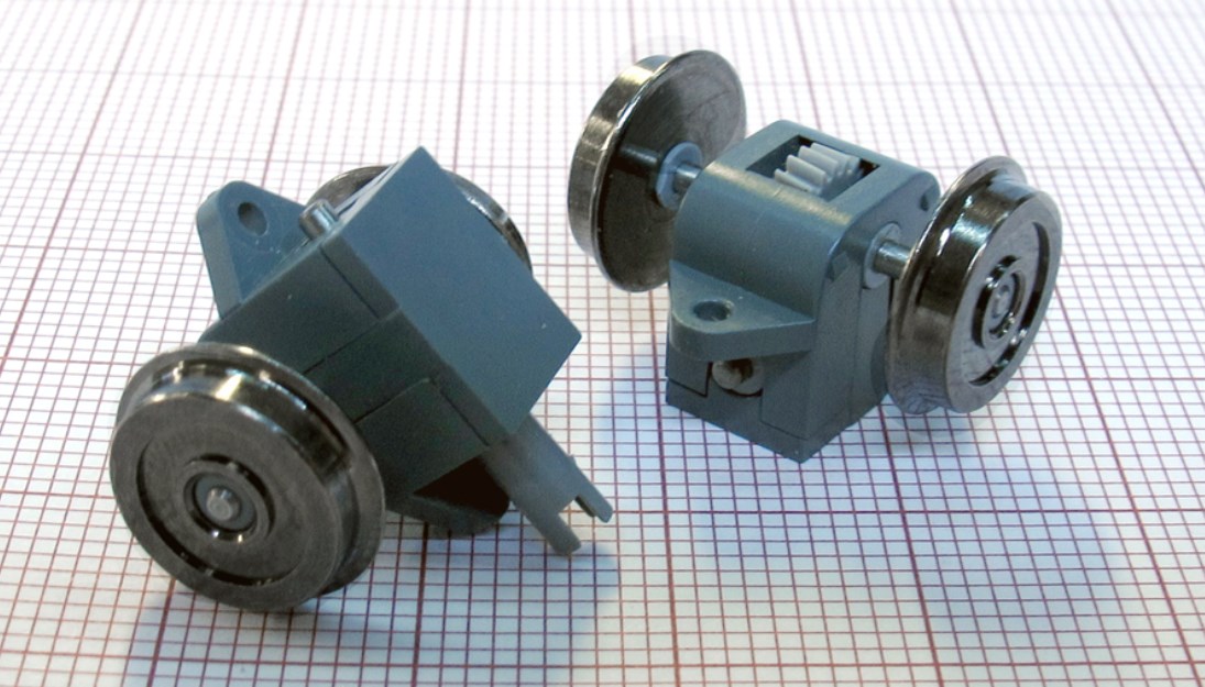

Ah ! Je savais bien que j'avais fait kék'chose pour expliquer aux potes du cleube :
(on peut agrandir un max)
Sur la vue de dessous, 2e ligne à gauche, j'ai déjà calé un côté à 12 mm et pas l'autre (essieu de gauche) donc c'est décentré.
Parce que si c'est en rupture de stock en 12 mm, ce qui avait du être le cas à l'époque, on peut commander en 16,5 et "glisser" les roues. Évidemment, il faut recouper les axes.
Même chose pour le 9 mm (pas essayé pour le 6,5 :rod_siflet ...).
On voit les calages latéraux de l'engrenage et les lamelles de prises de courant qui "suivent" les roues en s’écrasant plus ou moins.
On voit aussi les bagues d'essieux (l'une d'elles n'est pas à sa place : j'aurais du la remettre avant la photo H4 ), et l'astucieuse barre transversale qui permet au bogie de pivoter sans se soucier de créer un axe au milieu #B6 .

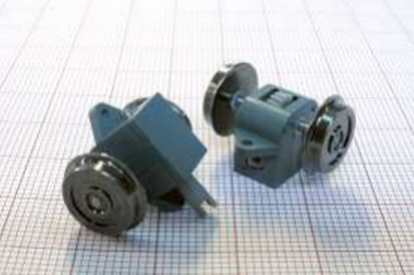

Les cotes des châssis Hailing existaient déjà dans leur catalogue il y avait même des vues cotés que j'avais placé sur PME :B3
Ce qui est plus intéressant sur ce nouveau catalogue c'est toute la gamme ferro-train de pièces détachées qui est dispo des moteurs notament avec leur taille respectives des lames
de prise de courant des roues etc etc et ceci les pièces détachées de la 021 a crémaillère qui ouvre de belles perspectives:
Elle est en 10.5 mm mais se passe facilement en 9 mm #B6

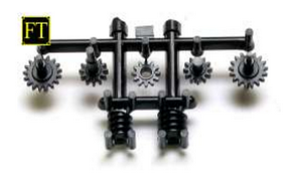

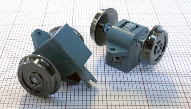

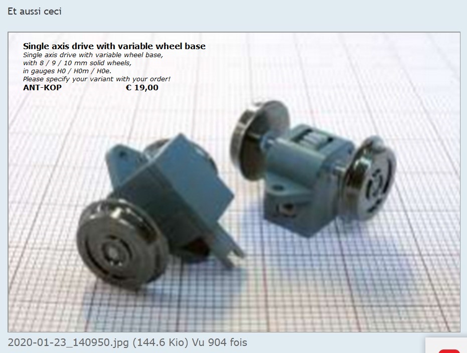

Et aussi ceci
Des essieux engrénés compact avec un cardan d'entrainement voila qui permet une transmission suspendues pour de petits véhicules :maitre:

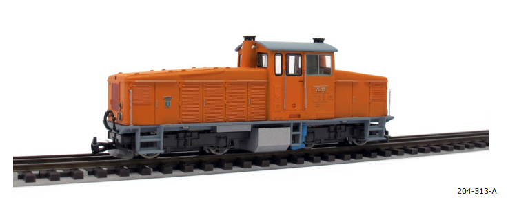

"Nous avons élargi la série de modèles H0e des locomotives diesel VL 12-16, complété de nouvelles variantes de peinture et de forme et créé la possibilité pour tous les modèles de les commander
avec des décodeurs, des décodeurs SOUND et des moteurs sans noyau.
Les précommandes sont livrées préférentiellement, mais il existe encore suffisamment de modèles disponibles
Messages: 24344

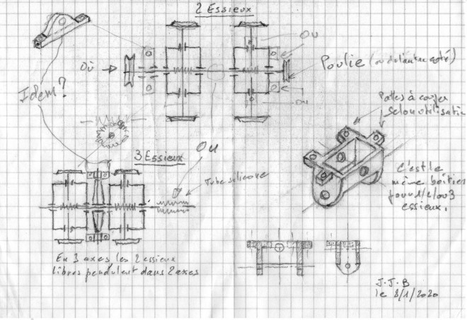

Punaise!! D9 Exactement ce que je cherche à réinventer depuis quelques mois :ipb-251
Pour faire çà:
JJB
Messages: 2175

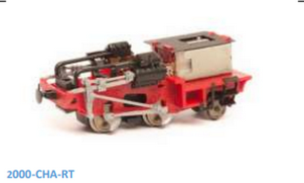

Dommage qu'i n'y ait pas de châssis avec de bielles.

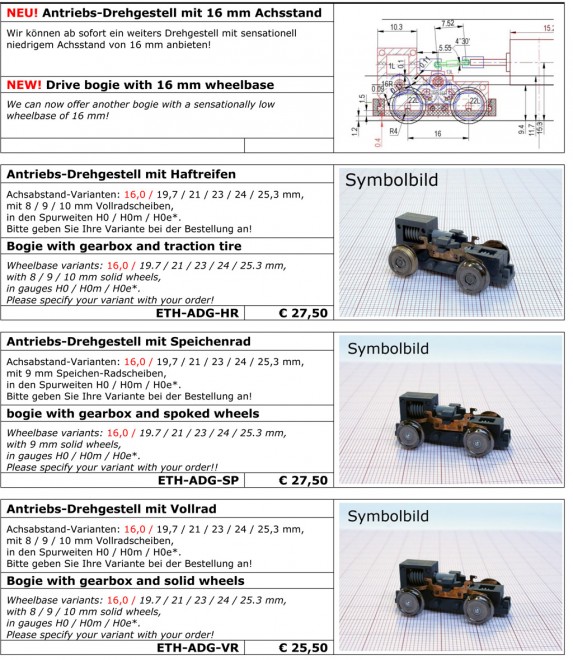

Ce qui est nouveau, c'est la disponibilité de bogies à transmission cardan de divers empattements, alors qu'avant il n'en existait qu'un seul.
Et ils viennent même de sortir un empattement de 16mm! E2
J'ai en projet l'utilisation de deux bogies, avec moteur central et transmissions cardan, pour remotoriser ma vieille BB400 "maison".
Bernard Marchand vient de me faire des manivelles en impression 3D, que je monterai en bout d'axes. Il me restera à faire des bielles (avec du rail N?).
Comme tous les essieux sont actionnés par engrenages, pas besoin d'être trop précis. Il suffira de laisser du jeu.
J'ai aussi pensé au cas des modèles à châssis intérieur. On doit pouvoir, soit monter des roues avec manivelles d'une autre origine, soit insérer des axes de manivelles entre les rayons de roues qui n'en possèdent pas. Prof avait conçu de petits inserts en photodécoupe permettant de monter des manivelles sur des roues à rayons de châssis Bullant.
Ce qui me limite dans l'utilisation de ces bogies Halling, quelque soit leur type, est l'impossibilité d'insérer un troisième essieu entre les deux autres, soit parce que le moteur est trop encombrant (Vario), soit parce que l'espace est occupé par des engrenages (bogies ci-dessus).
Je suppose que Jean-Pierre a déjà compris que j'avais en tête une Garratt!
