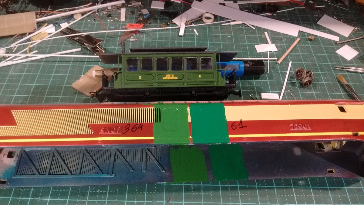

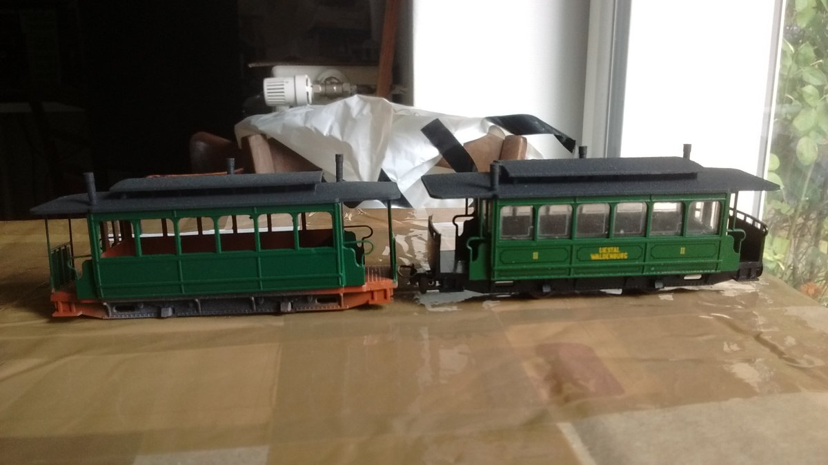

bon, ça a séché, et c'est pas terrible ...
et vous remarquerez la superbe 72001 Jouef qui me sert de banc test :mrgreen:
maintenant mon avis sur le pots Revell:
- les énamels: j'ai du passer 2 couches pour couvrir, et dilution pas terrible = moins bien que les Humbrol ... j'ai testé et je passe mon tour #B7
- les aquas: j'avais du mal avec d'autres (Tamiya par exemple) l'a c'est vraiment pas bon du tout: peu de couverture, dilution (avec le diluant qui va bien) cata, bref, jamais plus :E1
par contre, les laques japonaises comme la Mr Color découvert récemment, c'est génial au pinceau: utilisable tel quel, un coup de pinceau croisé, et c'est fait, couverture parfaite, aucune trace et faible épaisseur #B6
ce qui fait qu'avec cette expérience, je repasse bientôt chez mes copains et je prendrait plusieurs pots pour tester les mélanges ;)

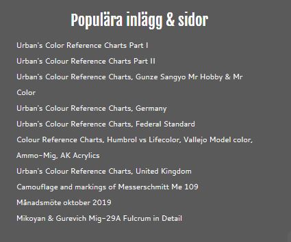

autre truc pour ceux qui cherchais des nuanciers d'équivalence de marques, voir ici https://www.ipmsstockholm.se/home/ le site de l'IMPS Suède, où en bas à droite de la page d’accueil, vous avez tout un tas de liens ...
IPMS Suede 01.JPG (29.13 Kio) Vu 7610 fois

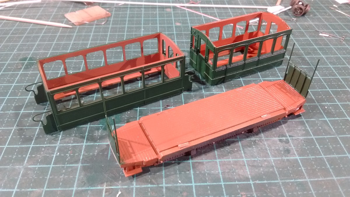

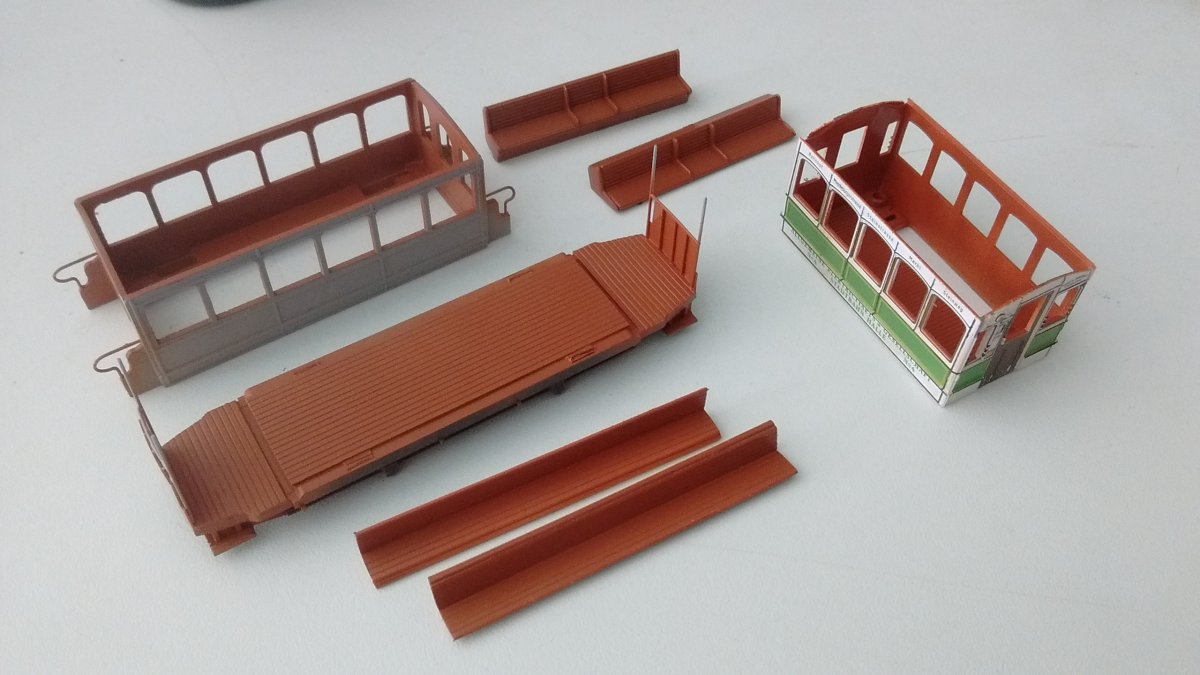

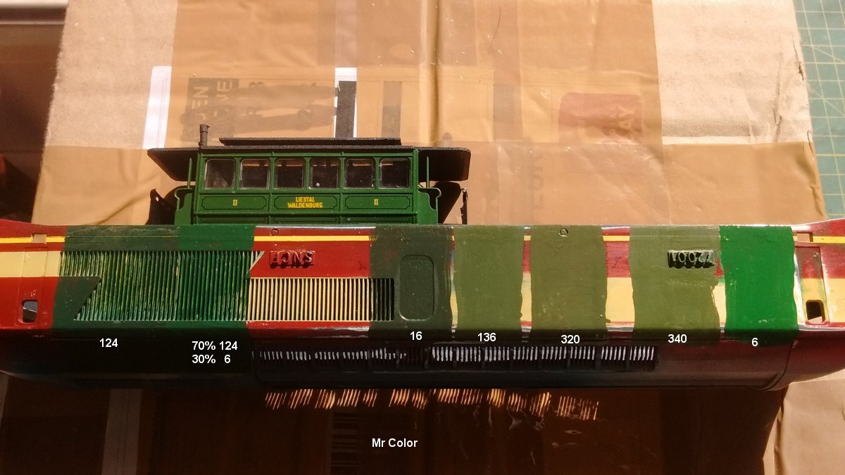

donc, re re visite chez mon magasin "comme à la maison", et qlq coups de pinceaux plus tard ...
... et le mélange 70% de 124 et 30% de 6 me plait enfin :mrgreen:
avant de peindre l’extérieur de la caisse, je dois finir l’intérieur en brun banquette, et j'en suis l'a ...
... en attente de séchage ;)

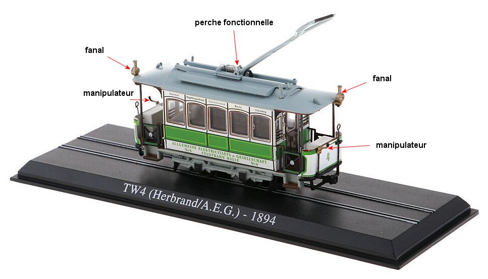

ah oui, la p'tite caisse à droite avec les 2 banquettes c'est le tram Atlas "TW4 de 1894" qui trainait depuis qlq temps sur le bureau, en attente de passage en 9mm :prrrt:
mais surtout, voila ce que je récupère:
- une perche fonctionnelle :rod_coeur
- 2 fanaux
- 2 manipulateurs
voir d'autres merdouilles à vraiment pas chère, car vendu moins de 7€ sur Ebay en ce moment, port gratos bien sur E2 voir https://www.ebay.fr/itm/1-87-Vert-Atlas-Tram-Bus-TW4-1894-Diecast-Tram-Modele-Train-Vehicule/192577555928 ici par exemple ....

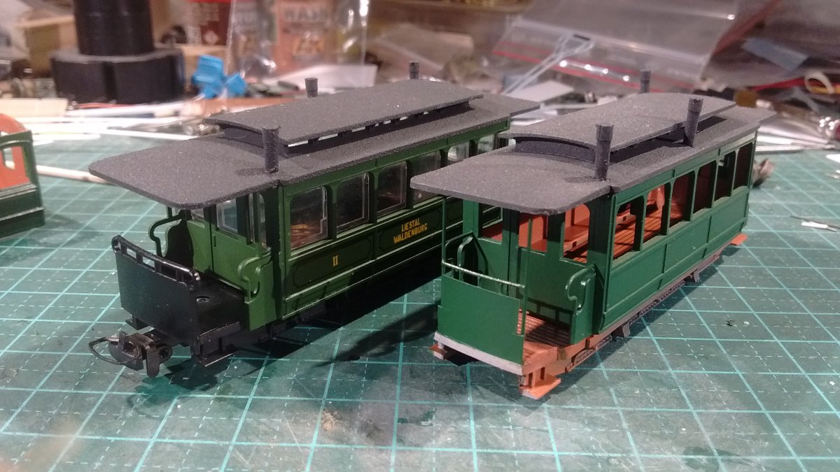

Messagepar augerd » 16 10 2019 à 17:17
mélange et peinture à l'aéro ...
... démasquage ...
... et 2 test photos:
1 - avec lumière solaire, plutôt soleil d'automne !
2 - sous éclairage artificielle, principalement spot led Phillips ... qui eux ne me pètent pas les yeux comme les mer**** à pas chère C7
je verrais demain la suite :maitre:

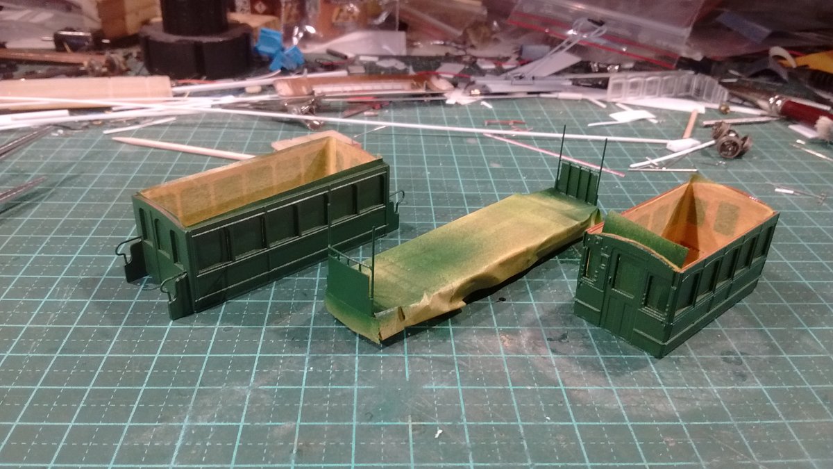

Messagepar augerd » 16 10 2019 à 17:59

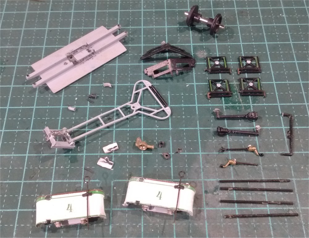

une p'tite photo pour la route, cad ce que j'ai extrait de la motrice TW4 ou CFGT ;)
- en haut: l'embase de la perche, avec un sifflet (noir) et 2 trucs genre écope, ainsi que ce qui est sensé être un essieu :mdr2:
puis les 2 chasse obstacles, et les 4 grilles de plateforme
- au milieu: la perche articulée, 2 attelages (noir) et 2 manipulateurs (doré)
puis 2 trucs rectangulaire ressemblant a des indicateurs (blanc) le fanal (l'autre à sauté qlq part sur l'atelier :E1 ) et 2 carrés troué ... aucune idée
- en bas: les 2 bouts de platefrome blanc avec numéro 4, et 4 bouts de métal représentant les mains-montoirs ...
y'a ni le toit, ni la caisse qui sèche, et pas non plus le châssis métal moulé qui trempe depuis hier dans du décapant (voir acétone) mais la peinture s'accroche comme un morpion H4
Dominique :F5

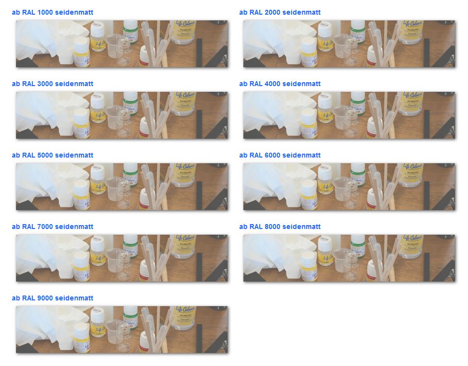

excellente nouvelle hier: alors que je continu à chercher des teintes RAL peu utilisées en France pour les modèles réduits, je suis retombé sur un fabricants de ces teintes, Elita Modelle :ipb-251
voir ici https://elita.de/produkte.htm
les fabricants qui veulent reproduire un modèle réduit d'un matériel DB utilisent les RAL, car la DB n’utilise que les RAL :rod_siflet
c'est pour ça que la plupart des Roco, Sachsenmodelle, Marklin-Trix et j'en passe sont assez facile à repeindre, alors que le matos français c'est un bordel immonde depuis des décennies C7
donc vous cliquez sur "Elita Life Colours", puis "Modellbaufarben RAL", puis vous choisissez entre "satiné" (seidenmatt) ou "glanzed" (brillant) suivant vos gouts, et l'a vous arrivez aux séries de couleurs: 1000, 2000, 3000, etc ...
... par exemple, j'ai enfin trouvé mon vert feuillage 6002 :rod_coeur
3€75, c'est abordable ... seul le port pour la France est assez élevé (13-14€) donc je vais causé avec Elita pour savoir si moyen d'avoir moins chère de port ou distributeur en France, mais pas encore trouvé :F9
ces teintes sont elles exactes ??? réponse: OUI #B6
j'ai testé l'année dernière pour un voiture Sachsenmodelle à étages, et AUCUNE différence ente les teintes Elita, le nuancier RAL et les couleurs d'origine de cette voiture ou d'une Roco, et qlq soit les conditions d'éclairage (lumière solaire ou artificielles) E2
