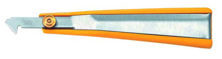

Messagepar Patrick ze rabbit Deludin » 17 05 2018 à 12:41
oui, mis à part augmenter l'épaisseur de la gravure des cerces avec un scalpel à crochet, la méthode ne s'applique pas pour nos reproductions fines en H0.
Scalpel à crochet :
OLFA P450.jpg (26.42 Kio) Vu 8107 fois
