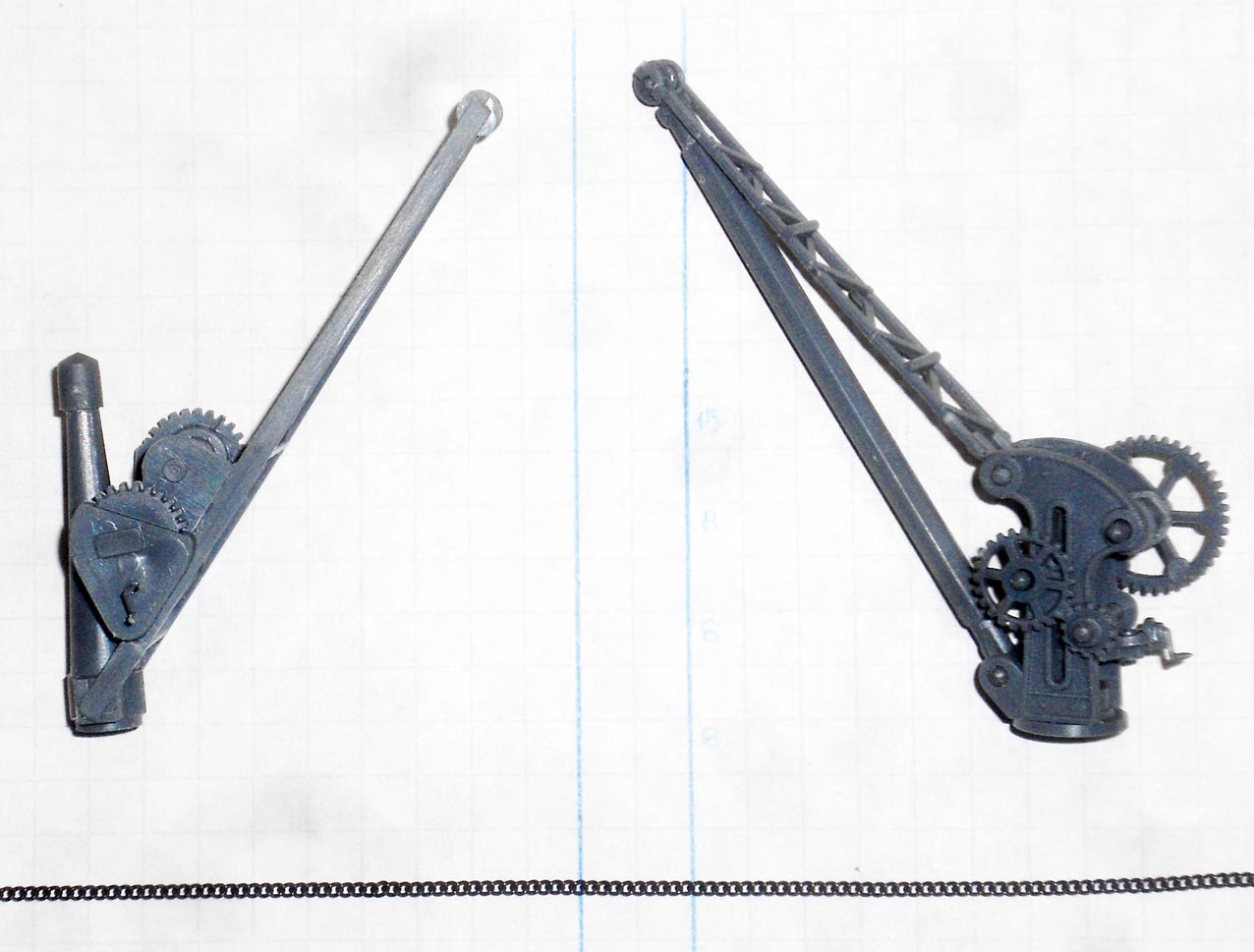

Pendant qu'on est dans les grues, FALLER en a sorti une :
Celle-ci est livrée avec du fil noir, car le treuil est fonctionnel.
Les modèles KIBRI ne sont équipés que de fac-similés en plastique moulé de câbles, lisses, en plus.
Une chaîne est cependant fournie pour décorer le portique.
Je vais monter tout cela à blanc la semaine prochaine, histoire de vous donner les dimensions, et notamment la hauteur sous crochet, et je vous en dirai plus.
On verra ce qu'on peut faire avec de la chaîne à la place des fils et moulages.

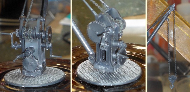

Messagepar Patrick ze rabbit Deludin » 05 11 2017 à 13:34

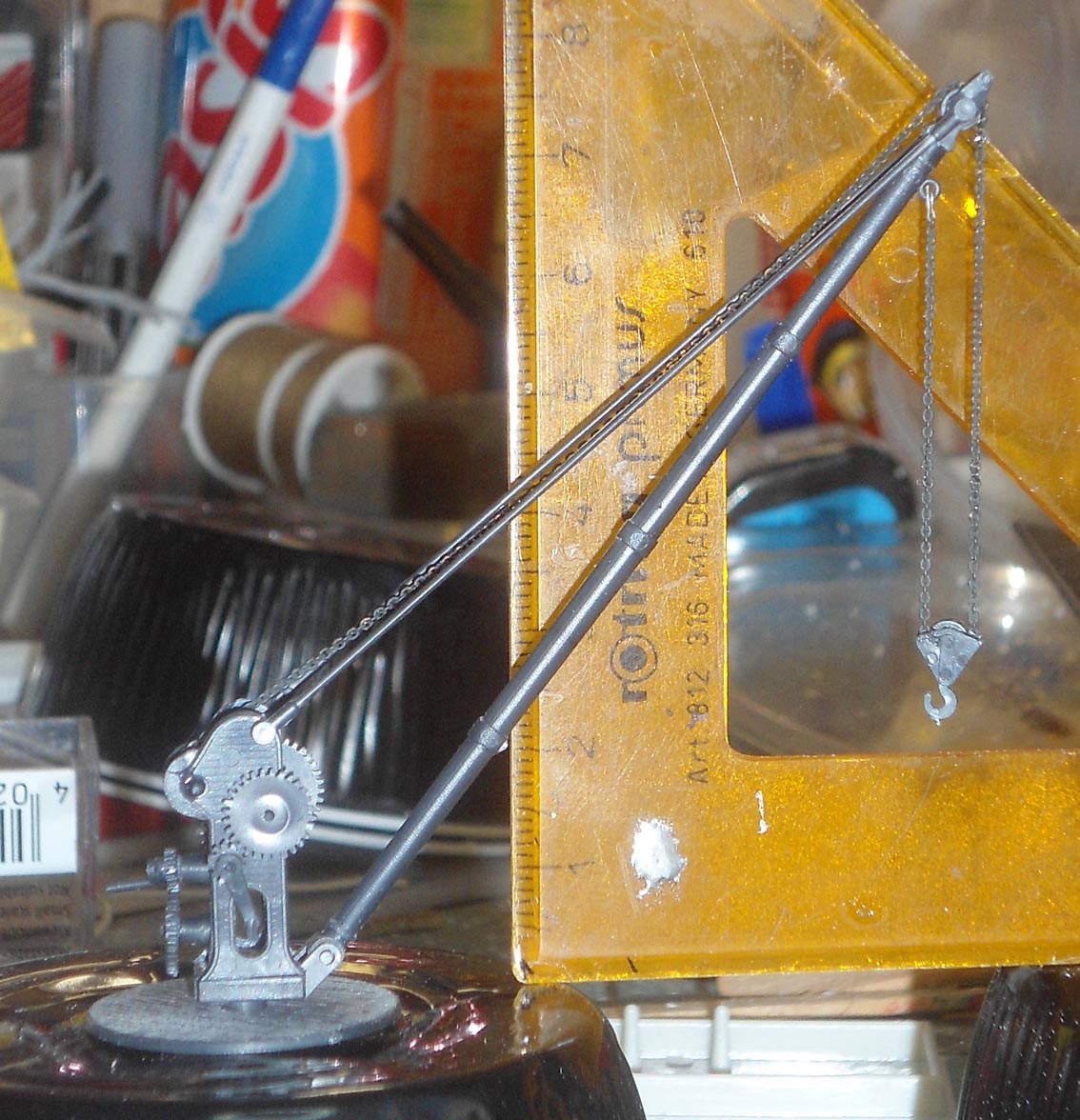

Allez, comme on en a besoin au club, je vais vous faire quelques pages sur grues et portiques. Pas pour vous expliquer comment ça se monte, mais plus pour vous en donner les dimensions, ce qui pourra vous être utile lors d'une commande, et l'utilisation éventuelle.

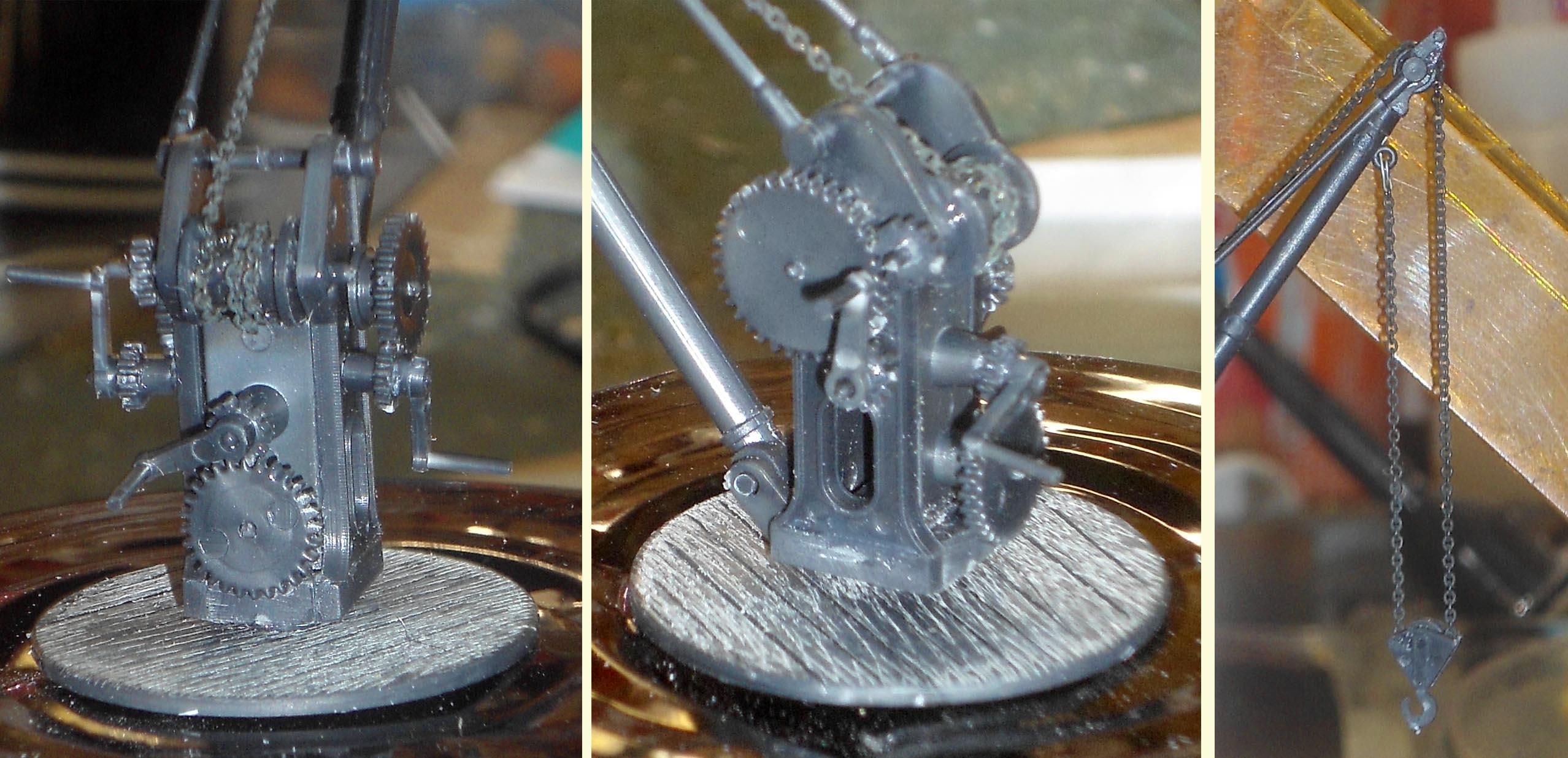

Voici donc la grue FALLER montée. 1h30 de travail, des petites pièces et des axes fragiles.
On colle tout : malgré la finesse des engrenages, pas de fonctionnalité possible sans un gros travail de remplacement des axes, épaulés s'il-vous-plaît.
Donc hauteur sous crochet : environ 6 cm, si l'on remonte le crochet au max à toucher le bras.
Bon, après, on peut toujours faire un quai plus haut :
J'aime bien le bazar technique des engrenages :rod_coeur .
Au passage, j'ai remplacé le "câble" fourni par une chaîne très fine, la plus fine possible pour qu'elle passe dans les poulies
Voilà un truc de plus à mettre en magasin : différents modèles de chaînes.
Ça peut toujours servir...

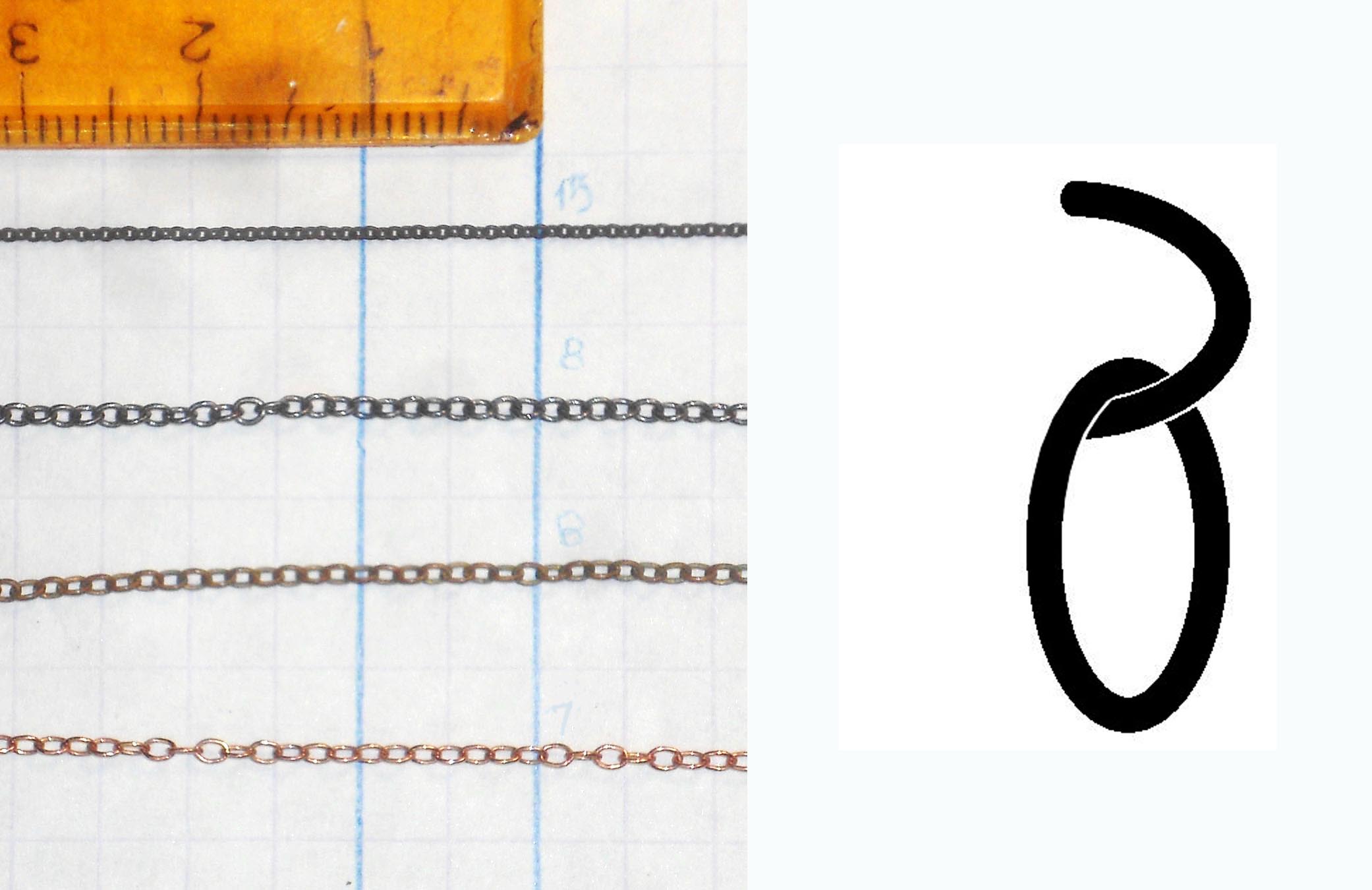

Elle comporte 15 anneaux au cm :C3, elle est brunie chimiquement d'origine.

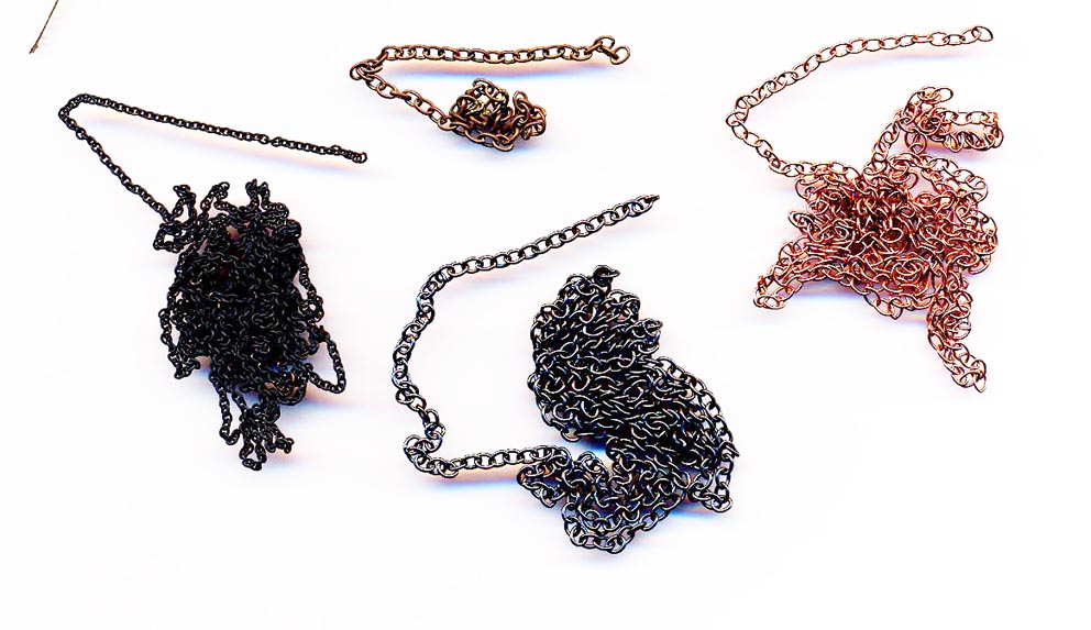

Voilà ce que j'ai de côté à la maison :

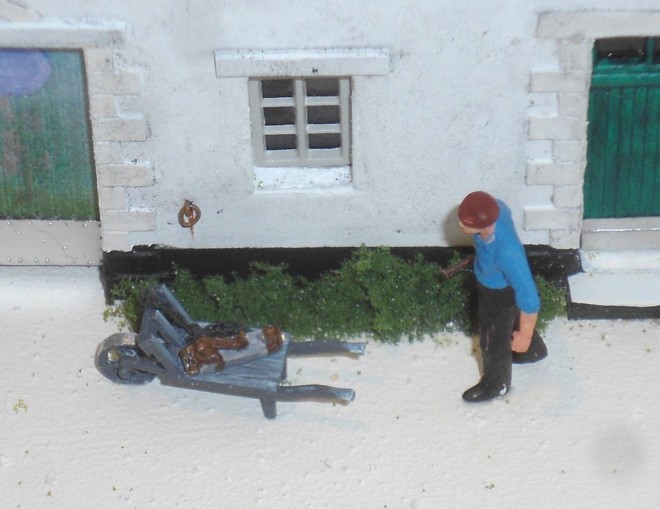

Les gros maillons (7 ou 8 au cm) me permettent aussi et surtout en H0 de faire des anneaux d'ancrage, soit sur le matériel ferroviaire (chaînes de sécurité sur les traverses de choc, anneaux d’attache de bâches ou autre sur les flancs de wagons), soit pour les bâtiments comme anneau pour accrocher les attelages : le détail qui tue et qui prend 20 secondes.

Le magasin de Loco Revue a 4, 6, 8 et 10 maillons au cm, mais la chaîne n'est pas brunie.
Messages: 14879
Re: Ça peut toujours servir...
Messagepar Patrick ze rabbit Deludin » 05 11 2017 à 18:31
Maketis a de la chaîne (et là où il y a de la chaîne...), notamment de chez Weinert avec des maillons de 1 mm, donc légèrement plus grosse que celle déjà présentée :
https://www.maketis.com/fr/recherche?co ... it_search=
Mais bon, vu qu'il m'a fallu la photo agrandie pour compter les maillons...

Messagepar Sixtifs » 05 11 2017 à 19:21
La chaine Weinert la plus fine (achetée chez Maketis) est à peu près de même taille que celle achetée chez Le Train Magique de 40 maillons par pouce.
Les deux sont sensiblement au même prix, 7 ou 8 Euros par mètre.
A une époque j'avais cherché plus fin en bijouterie, yapa !
Zerabit, bien ton anneau !
Mais la berouette et le cric qui croque, ça vient d'où ?

Messagepar augerd » 05 11 2017 à 19:27
pitaing la chaine Weinert :rod_coeur
trouver de la plus de 12 maillons par cm est devenu très difficile: pas chez Oups, pas sur Ebay, pas chez les vendeurs de matos pour bijouterie, pas chez les chinois H4
cela fait qlq mois que j'essaie d'entre trouver, et voilou :D3

Messagepar Patrick ze rabbit Deludin » 05 11 2017 à 21:02
Voui, j'ai parcouru le @, pas vu plus de 10 ou 12 maillons.
J'ai pas, donc je ne me rend pas compte de ce que ça peut donner.
La bourouette, elle vient de chez Gécomodel. On en trouve des bien en laiton photogravé chez ABE, mais difficiles à monter car très fines (je pense que le film pour le 0 a simplement été réduit de moitié).

Messagepar Patrick ze rabbit Deludin » 05 11 2017 à 22:16
l'âne et le Zèbre : ça dépend de quand tu fais la photo #B2 ...
La bourouette : c'est bien parce qu'il y a de l'épaisseur, puisque c'est du métal blanc.
Monte de l'ABE, et on rigolera ensemble....

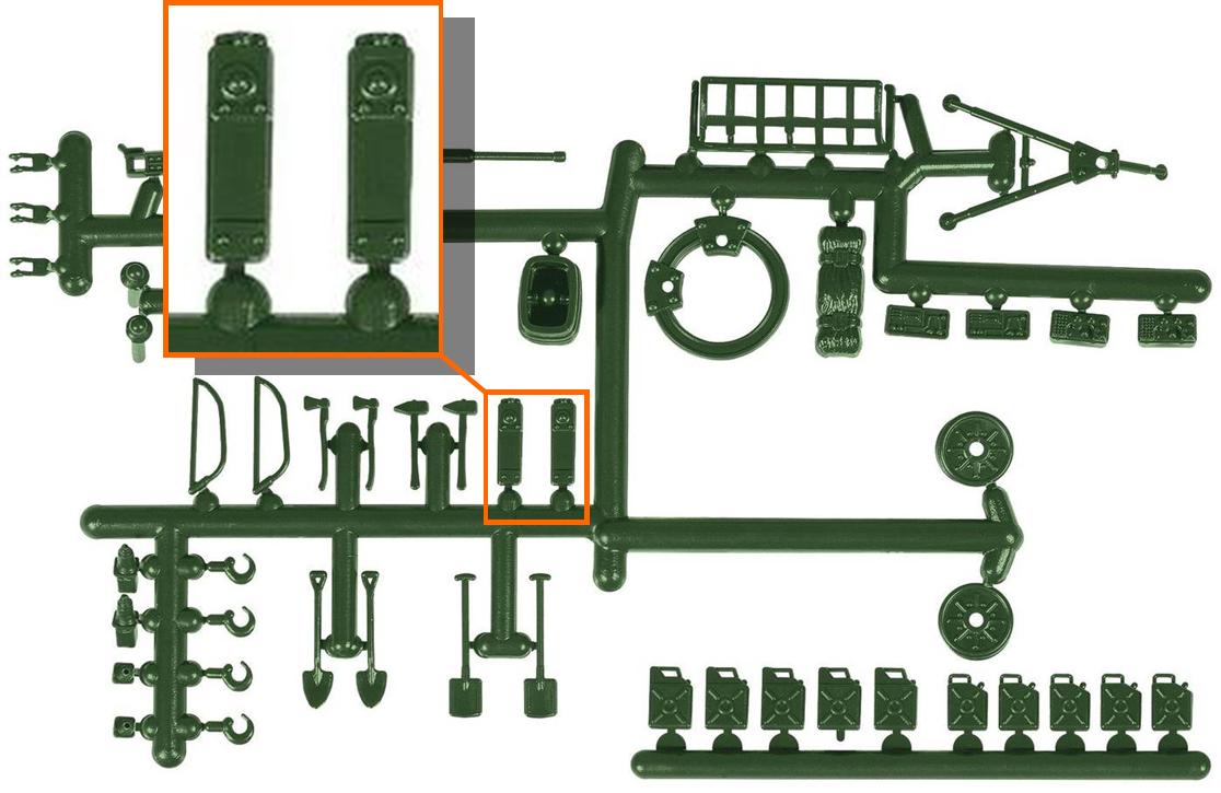

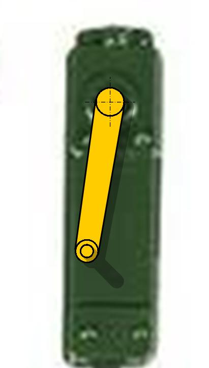

Le cric : on en a parlé (rapidement) page un.

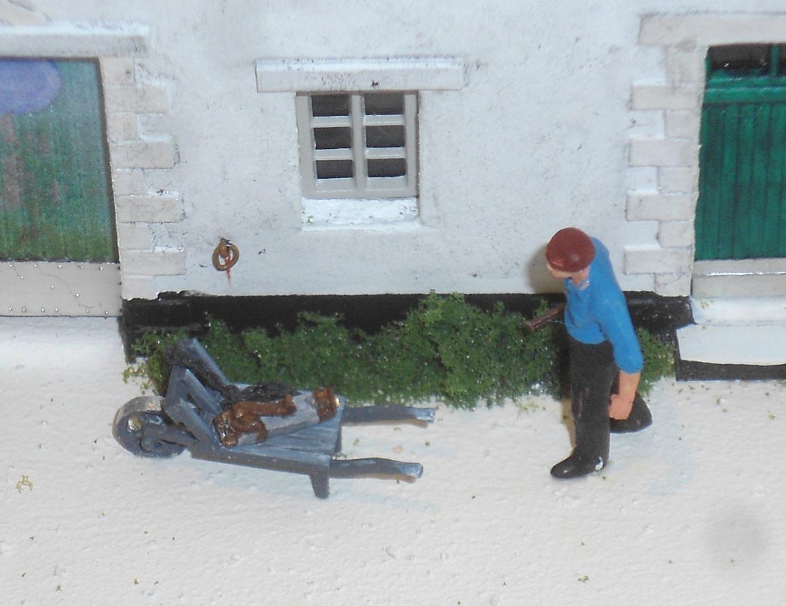

Je remets la vue bricolée
...et une autre vue (rhôôô, copieur).
Il faut rajouter une manivelle avec son "bras" à la place du levier venant de moulage, genre ça :
Ben vi, parce que mon appareil photo n'est pas assez performant #B7 ...
Messages: 14879

Tiens, je viens de m'apercevoir que dans la boîte KIBRI est livrée une chaîne de 23 cm de long, à 9,5 maillons par cm. Ben oui.
Pas fini de monter les deux petites grues, la suite demain...
